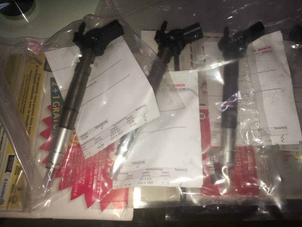

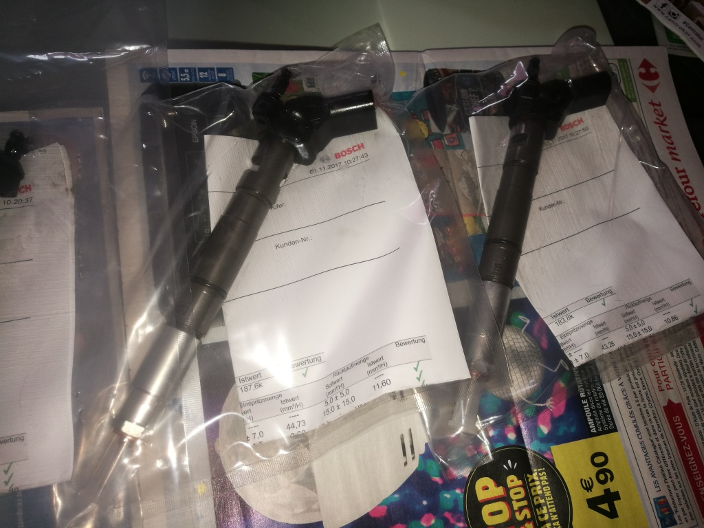

Bon injécteur récèptionné
je passe chez audi demain commandé les plaques injécteur etc.... puis je me lance dans l'opération !!

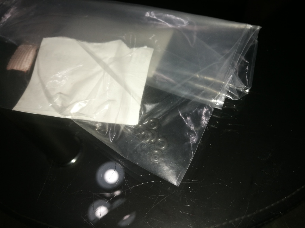

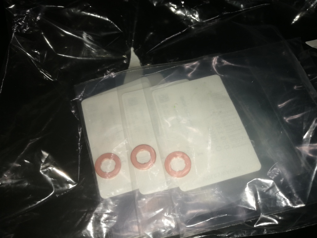

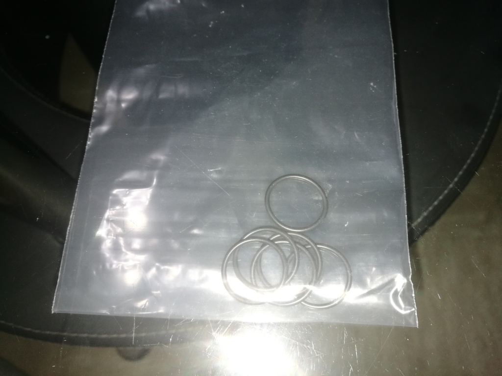

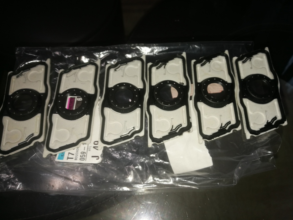

Voilà retours de chez audi pour commandé les
6 plaques injecteurs
6 joint par flamme
6 joint corps injecteurs
6 joint retours GO
Quand-même 150 euros pour quelques joints...même le magasinier de chez audi été un peu étonnée quand il m'a annonce le prix pour des babioles !!

Sinon voici les pièces pour le montage des injècteurs
joint par flamme
joint retours G.O
joint corps injècteur
Plaque injécteur
