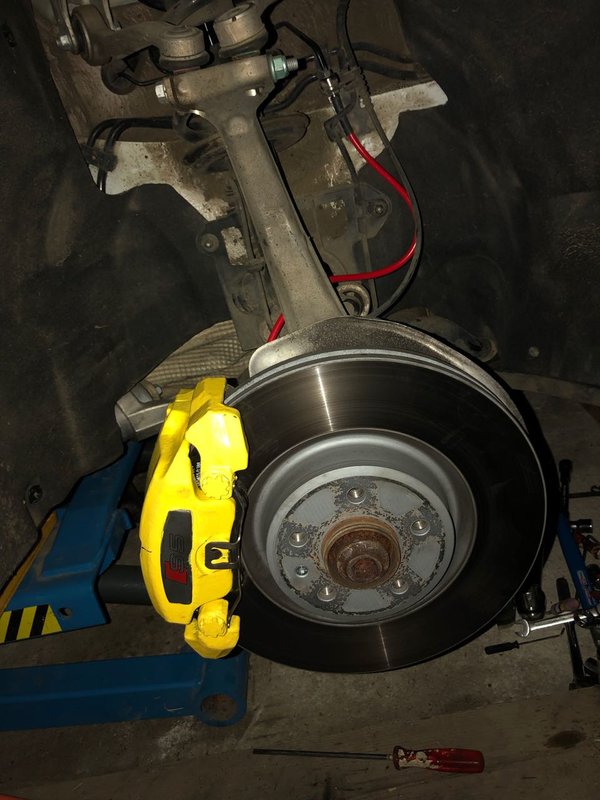

attention la chape n'est pas en acier mais en fonte à graphite spheroidal GS 60-5
c'est la chape qui supporte tout le couple de freinage et donc est la pièce qui casse en endurance. Il est donc préférable de meuler et polir plustôt que chauffer
maintenant que c'est fait j'essayerai de verifier l'elasticité pour me rassurer
Ah et comment tu fais ?
c est magnétique et je n ai chauffé au rouge orangé que la zone de pliure symbolisée en bleu
merci
Et tu es sacrément bien équipé !!! mon dieu ;p
Tu as un pont élévateur basculant non ?
@jean-jacques MAIWURM j'ai du mal à trouver de la doc sur la modif éventuelle des propriétés de la fonte GS au forgeage, c'est soudable, à l'oxy-acétylène que j'ai utilisé entre autre , c'est magnétique ben oui pour moi ignorant = acier .... bon freins arrières on verra, je n'ai pas chauffé ( sauf par induction ) toute la partie ou coulissent les plaquettes et encore moins les fixations arrières, seulement le bras de renfort avant pour le rentrer de 6 mm

la fonte GS également appelée fonte aciérée ne bouge pas au forgeage par contre sa structure (présence de cémentite) se modifie en fonction des conditions de refroidissement
la fonte aciérée a un pouvoir d'elongation que la fonte basique n'a pas ; elle casse à environ 23kg par mm carré alors que la gs resiste dans la qualité frein à 60 kg avec un allongement de 5 à 6 %
le fichier ci-dessous est un extrait de support de formation que j'avais rédigé.Tu y trouvera les 4 point de mesure de la deformation de la chape .Il suffit d'appliquer un couple sur la roue et voir la proportionalité des déformations par rapport au tableau
déformation.ppt
 Merci Jean-Jacques , j'ai chauffé autour de 850°C, j'ai lu plein de trucs sur la fonte GS , bon ça a pu modifier un peu le type de structure des particules de graphite mais ça reste solide, ça restera comme ça évidemment ... Si ça se fissure , j'en serait quitte pour 2 chapes et remettre des cales de 5mm, ou non mieux un kit gros freins style PB Brake ( un peu cher qd même ... )

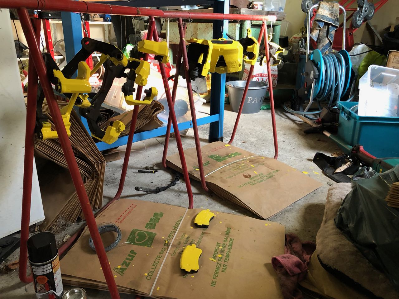

Ca sèche , 3 couches, remontage demain AP-Smiles_u1F60A.png c'est franchement ch**nt et long à faire , le kit Foliatec est très bien , je conseille , prenez la version pinceau, en bombe c'est difficile faut tout maroufler, au pinceau ça va très bien , la peinture se tend bien et sèche vite
Je me retiens pour ne pas remonter cet AM .... que ce soit bien sec :AP-Smiles_u1F607:

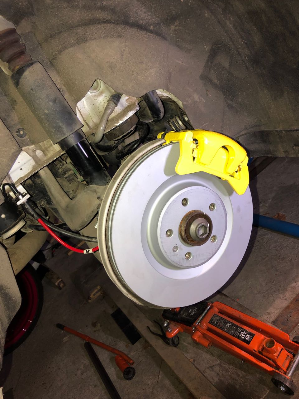

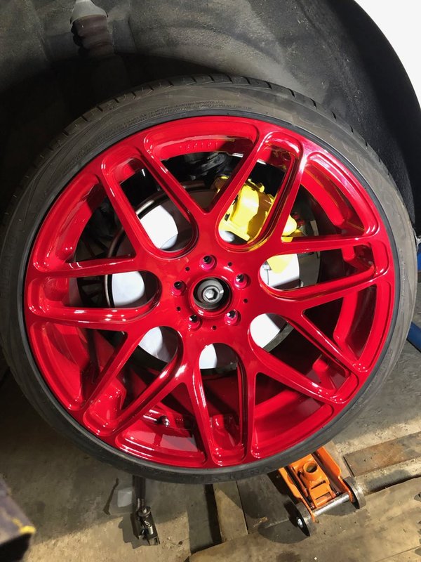

C'est pas rien de remonter 4 étriers durites avia etc ... c'est fait, il me reste à purger les freins et remettre les roues AP-Smiles_u1F60A.png
Test avec une jante, j'adore , vous avez le droit de ne pas aimer hein AP-Smiles_u1F61C.png

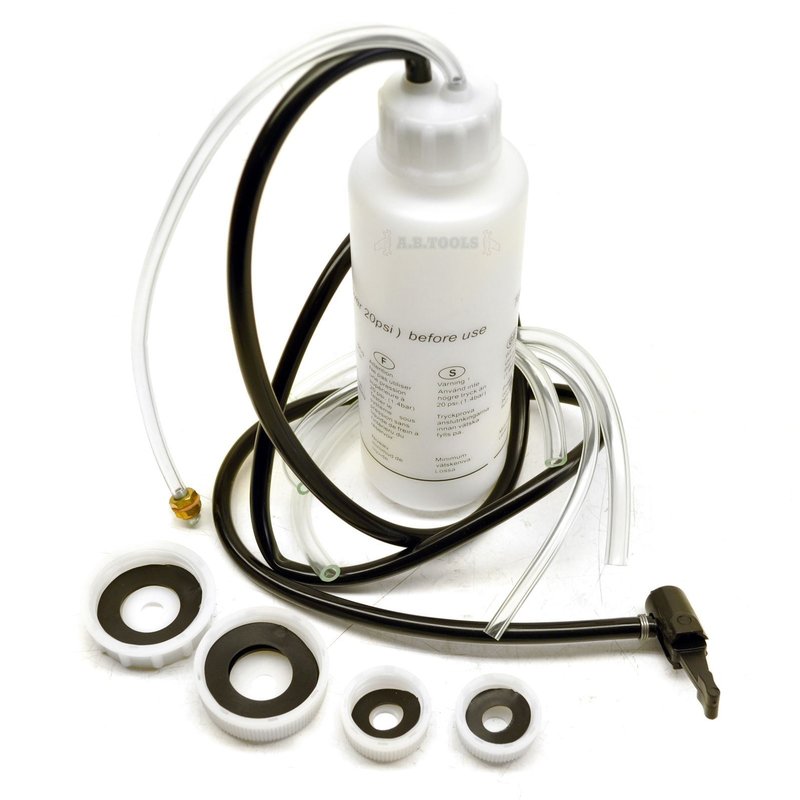

Purge , je m'imaginais purge "normale" ... Que dale échec total, après lecture : 1 ) nécessité de remplir sous 1,5 - 2 bar le bocal de LDF, donc appareil adapté , gros coup de bol j'ai trouvé un Eezibleed chez Autobacs AP-Smiles_u1F61B.png et 2 ) nécessité de purger l'ABS ... procédure VAG existe , je la découvrirais demain pour le pire ou le meilleur ;..

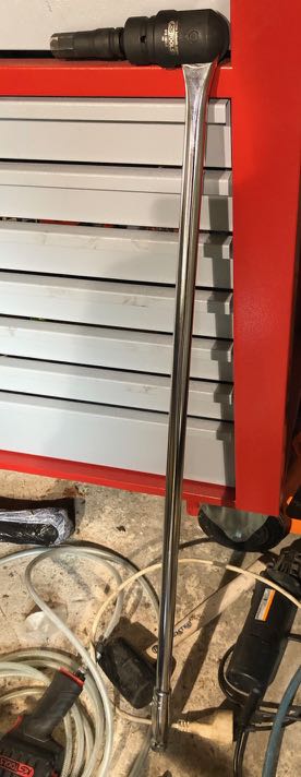

Enfin boulon de moyeu , rallonge tube de chauffage tordu ... j'ai reçu une poignée de 1m en 3/4" acier forgé ... reste 120° de rotation à ce foutu boulon , pareil demain

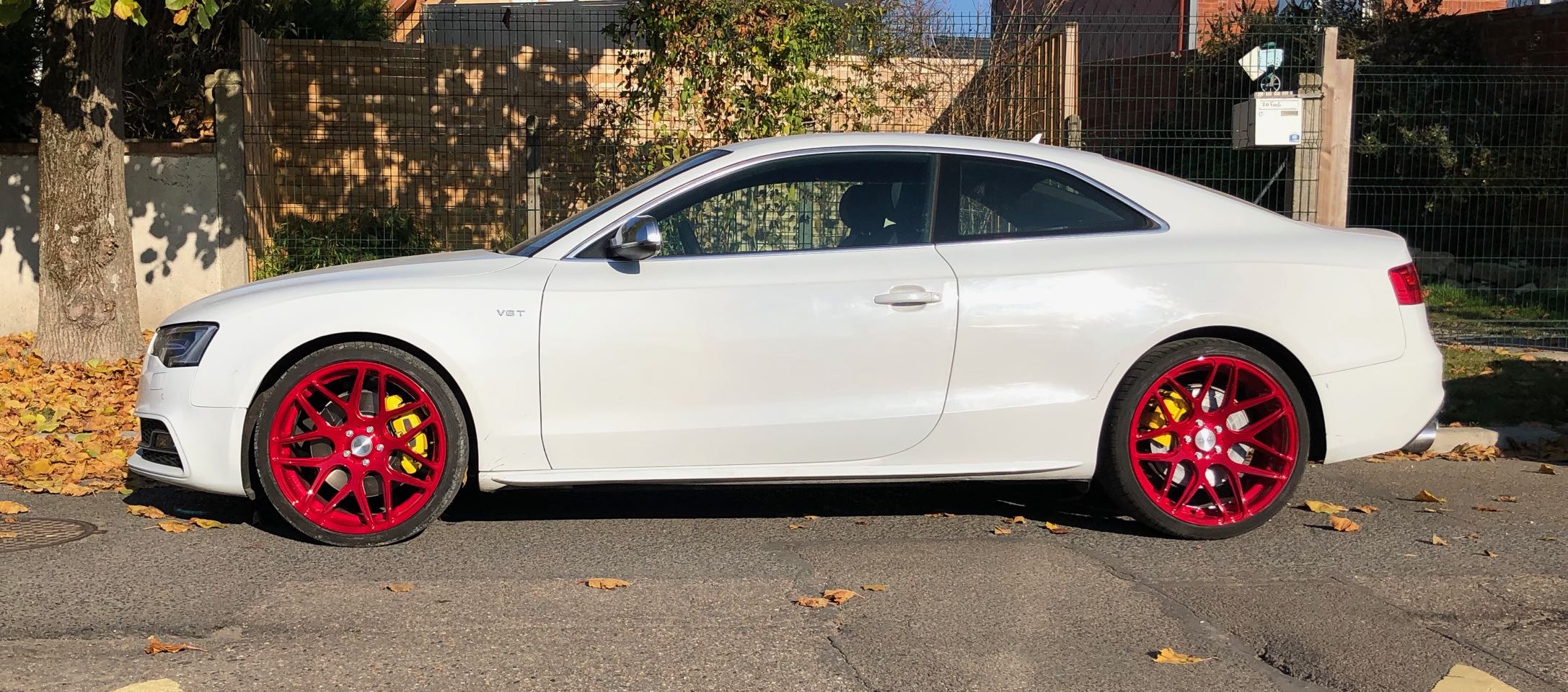

Je trouve que les étriers jaunes ne vont pas avec une carrosserie blanche et des jantes rouges. Mais apparemment le rendu te convient donc c'est tout ce qui importe. 😉
Pour moi c'est l'inverse... J'aime bien les étriers jaunes (je peindrai peut etre les miens aussi!! Un jour... Quand elle roulera...) Mais je suis pas fan des jantes rouges...
Mais ca ressort bien sur le blanc!
perso je suis pas fan du tout des jantes rouges à voir la voiture entière posé sur ces roues ;)
J'aime quand ça pète bien , et aussi le rappel des feux arrières , faudrait peindre le diffuseur en blanc et une calandre RS noire contour chrome , j'ai bien conscience d'être un cas isolé et que vous n'aimiez pas , j'assume complètement et je vais de ce pas me teindre les cheveux en rouge AP-Smiles_u1F61C.png
Bon le boulon de moyeu , j'ai pu faire ses 200NM + 180° avec ça , et encore ce fut dur ... elle fait 1m la rallonge et pèse 8 kg ...
La purge avec Eezibleed , un bonheur , 1,5 bar et hop tout purgé AP-Smiles_u1F60A.png , pas de procédure de purge du bloc ABS dans mon VCDS à jour, juste un auto test positif ... Bref scan après test routier et déclenchement ABS avec zéro DTC

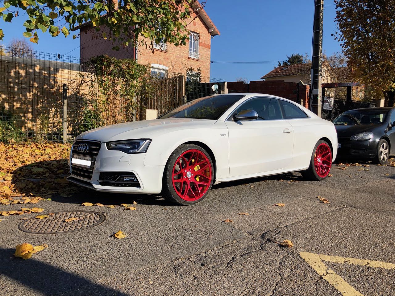

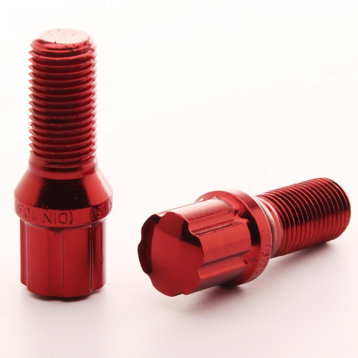

Tadam la voiture , au soleil , feu allumés le soir ça devrait donner pas mal aussi :AP-Smiles_u1F60D: Il me faut des obturateurs centraux rouges, je cherche , pour les boulons j'ai trouvé chez Japan Racing

Au final on a dit la même chose... Le jaune et le rouge n'est pas trop compatible ...
Les nouvelles photos de filou confirme mes dires. Cette association ne va pas ensemble. C'est dommage.

Boulon de moyeu , audi dit :  200 NM , ça facile, puis on rajoute 180° soit 1/2 tour de serrage , je sais pas ce que ça fait en couple mais mon poids sur une barre de 1M c'était juste , pour 70 kg on peu dire 700 NM de couple sur ce boulon à la louche
Les étriers ça se repeint , perso j'aime la touche de jaune , j'ai monté les plaquettes céramiques du coup , je surveille l'encrassement éventuel des roues

A part les clés à chocs de pro et pour camions ( qui valent 1500 € et bien plus ) , allez y serrez et par curiosité prenez une bonne clé dynamo et essayez de serrer plus en montant le couple , vous serrez surpris , ça serre pas tant que ça les clés à chocs " grand public "
Celle que j'ai , la Monster de KS Tools est donnée pour 1690 NM en devissage ... j'ai de gros doutes ( j'ai pas eu mon boulon de moyeu sans l'aide d'une clé poussée par un cric hydraulique en plus ) , et de 500 à 900 NM en serrage , j'ai de très gros doute , essayez , c'est bcp moins dans le monde réel ...
