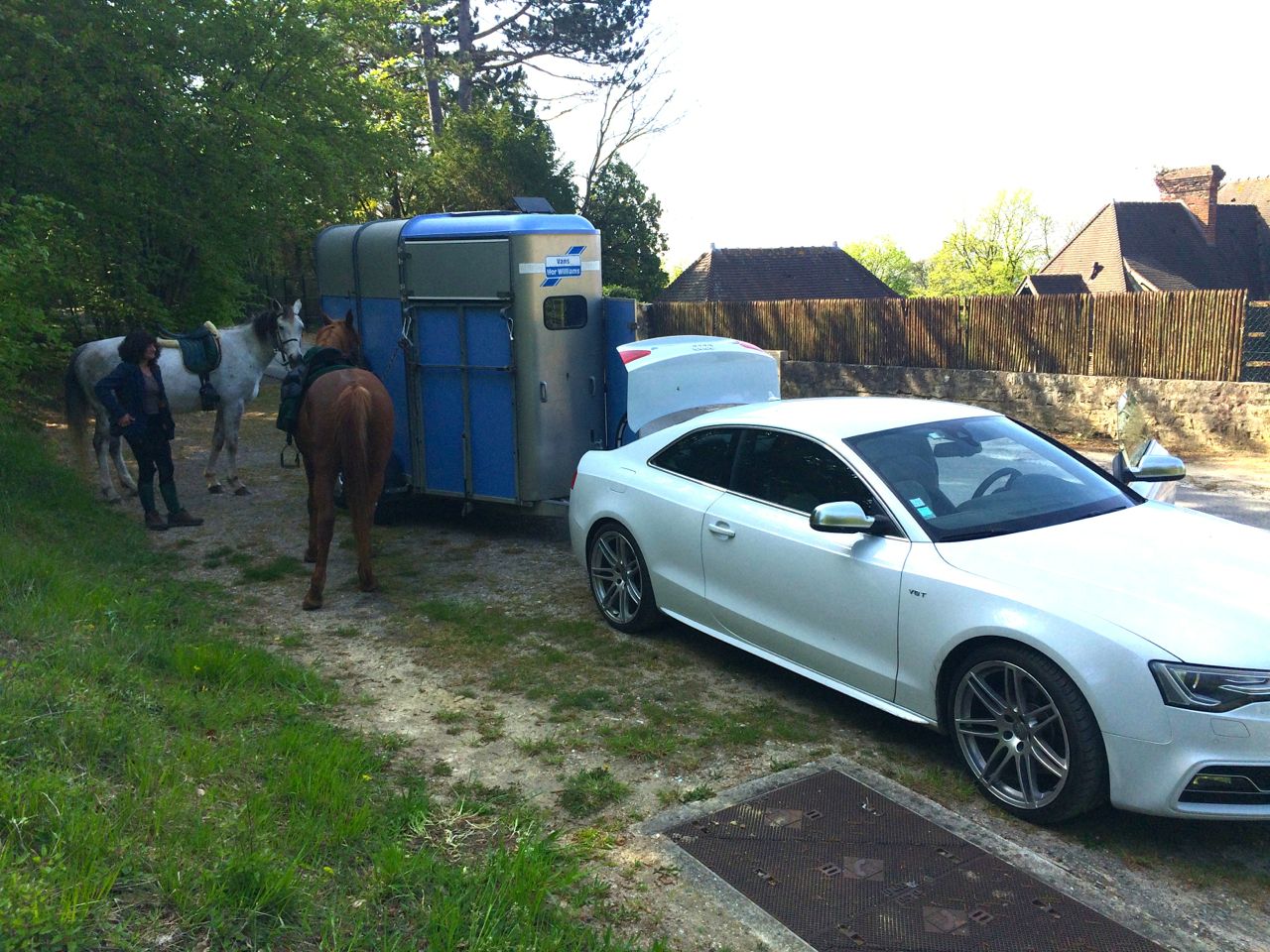

Donc une fois la garantie expirée , j'ai entrepris de monter un attelage ( S5 modèle espagnol avec ventilos renforcés pays chaud , mais pas de prépa attelage ) , chez Rameder Wesfalia et boitier jaeger compatible Audi , un peu galère à monter mais ça se fait grace au super Tuto de red59 , mille mercis
Le rivetage des plaque sous le chassis en baissant le pot d'échappement ouf ... belle galère car pot d'origine d'une pièce non coupé aux silencieux arrières ...
Tuto attelage Westfalia A4
Après qques frayeurs à la remise en route style sapin de noel et dysfonctionnement multiples, tout est rentré dans l'ordre après le codage des calculateurs au VAG.COM
J'ai aussi changé les plaquettes de freins arrières, je n'avais rien lu pensant cela basique ... ben non VAG.COM obligatoire pour débloquer le frein de parking électrique ... vive le progrès
Voila , j'ai aussi refait le van dans la foulée et qques photos , attelage invisible une fois démonté bien sur , obligé de monter un boite de résistances sur le van pour éviter les alarmes d'ampoules grillées car je lui ai mis des feux à LED, ça marche bien
Merci au forum , que ce soit pour le montage de l'attelage ou pour le codage des calculateurs

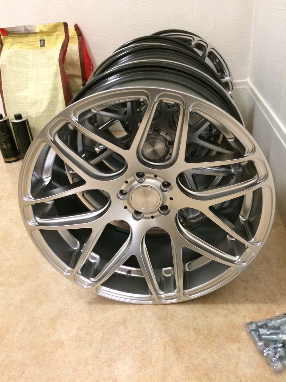

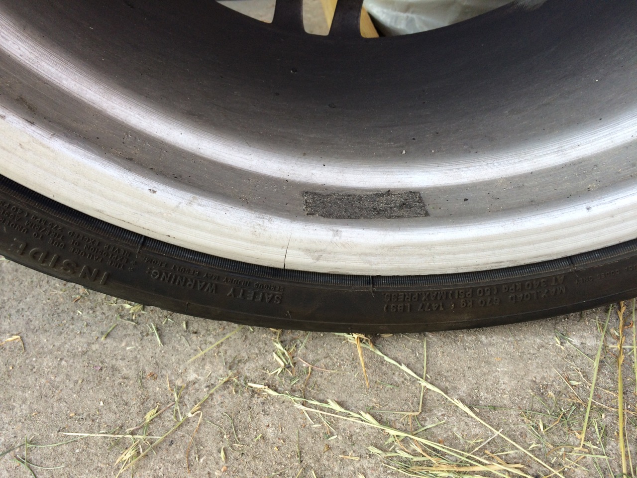

Les modifs : jante fissurée , resoudée puis refissurée ... :mur:
bref j'ai changé le jeu par des 10J20 et 35 de chez Ispiri , elle sont belles mais qualité de peinture pourrie :icon_evil: , le moindre caillou ou contact d'une clé fait sauter un éclat ... je les ferais sabler et peindre à l'epoxy un de ces jours ...
J'ai du mettre des élargisseurs de voie de 5mm à l'arrière pour le pas frotter sur les étriers de freins ... erreur du marchand , je ne dirais pas qui c'est , je ne les ai pas changé une fois montées ... la flemme de tout redémonter et j'avais besoin de ma voiture

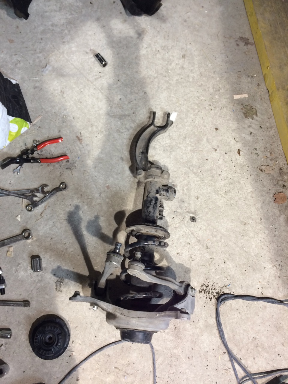

Sinon , bruit à l'avant droit qui m'a bien pourri la vie qques mois avant , biellettes de barre stabilisatrice , mais défaut totalement invisible ??? il a fallu rouler sans biellettes pour s'en rendre compte, du coup dans ma recherche j'ai changé aussi les tampons de coupelles d'amortisseurs, quelques photos de la voiture en chantier
bricolage pour le serrage et position de poids à vide

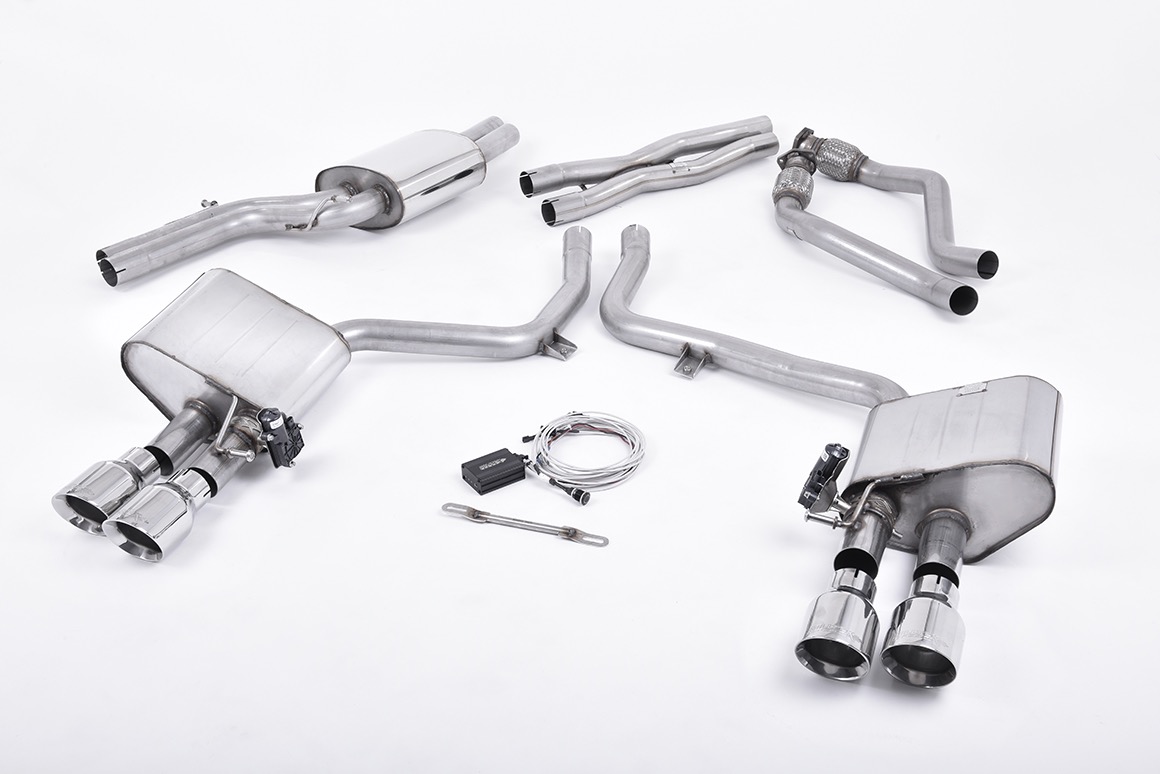

Et puis j'attends dans les jours qui viennent la livraison de ceci :malelovies: un Milltek valvesonic

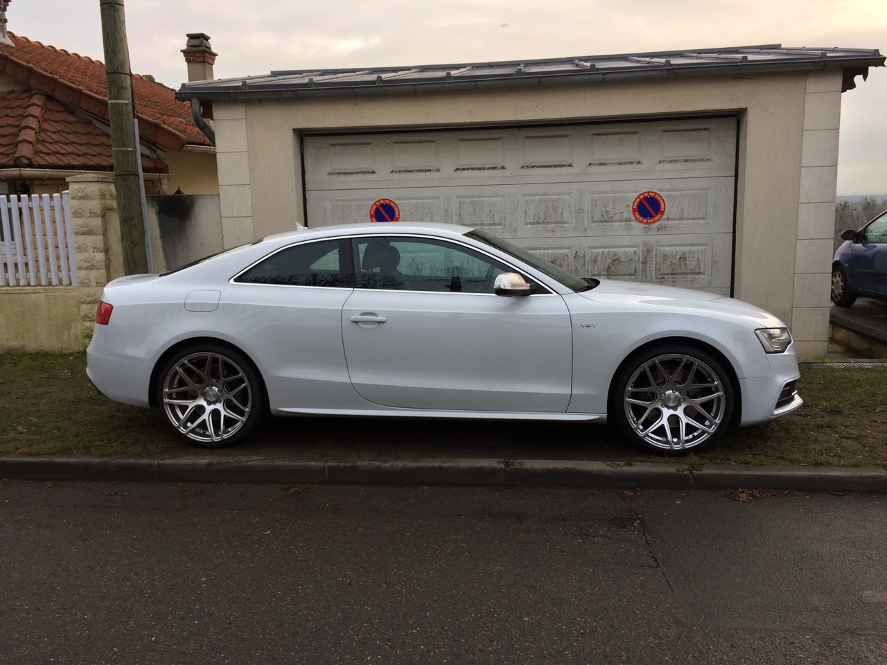

Quelques photos avec les nouvelles jantes :icon6:
Joli !! Manque juste un petit rabaissement pour être parfaite ! :love:
Oui c'est sur , mais je ne peux monter que des suspensions air ajustables , car je tracte souvent le van avec de la charge dans la voiture , j'emprunte aussi beaucoup de chemins pas toujours très carrossables .
Et c'est cher les suspensions air , peut être pour plus tard ... Je préférais faire passer la ligne Milltek avant les suspensions air, mais j'y pense
J'adore :) très bon choix !!!!
Elle est magnifique

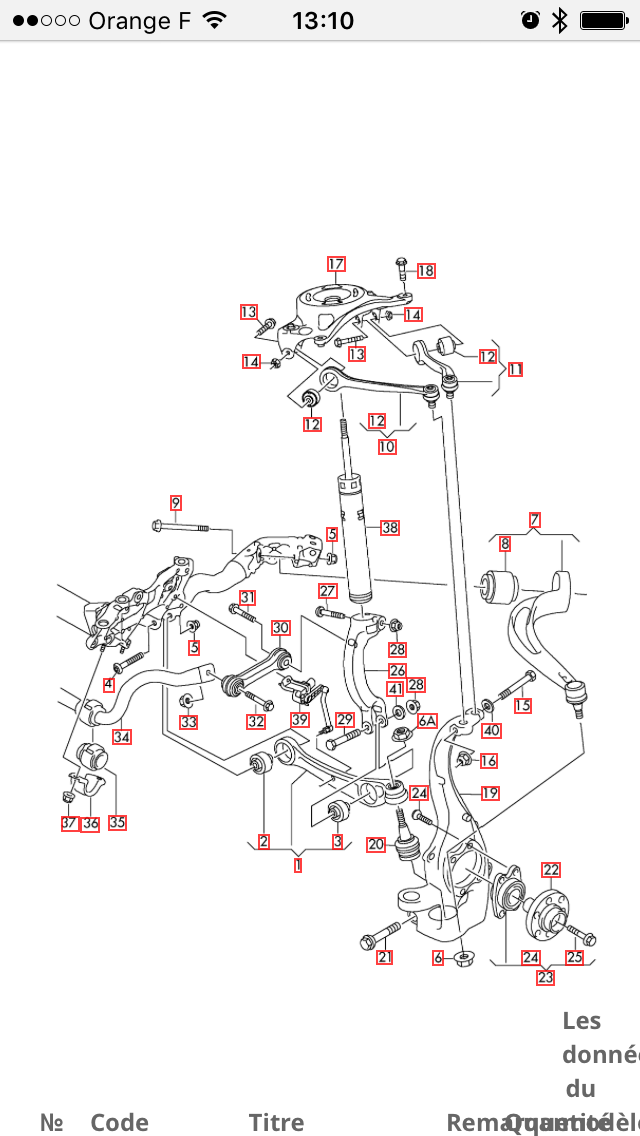

Pourrais-tu me dire quelle biellette tu as changé exactement?
Je rencontre un problème de bruit dans le train avant mais impossible à diagnostiquer sur un pont :(
Biellette de barre anti roulis N° 30 sur l'éclaté , en fait tu les démonte les 2 D et G et tu roules doucement sans elles , si plus de bruit , ça vient d'elles
Alors ca donne quoi la ligne Valvesonic ? Les videos ont l'air top.
Commandé il y a 5 j, il n'a pas encore quitté l'Angleterre , mais c'est imminent :langue:
Dommage le valvesonic plus n'est pas encore sorti pour les Audi , seulement pour les BMW M , je pourrais toujours faire l'upgrade si necessaire.

Tiens nous au courant car cet échappement a l'air top mais très peu de personnes semblent l'avoir acheté.
Si ce n'est pas indiscret combien l'as tu payé?

Ce n'est pas une grande nouveautée en fait , ce type d'échappement existe depuis longtemps chez Milltek avec des valves pneumatiques, ce qui change là c'est la commande électrique des valves et si j'ai bien compris le mode personnalisé pour une ouverture à parti d'un certain régime moteur
Ce n'est pas indiscret , il est sur Ebay
Milltek catback valvesonic S5

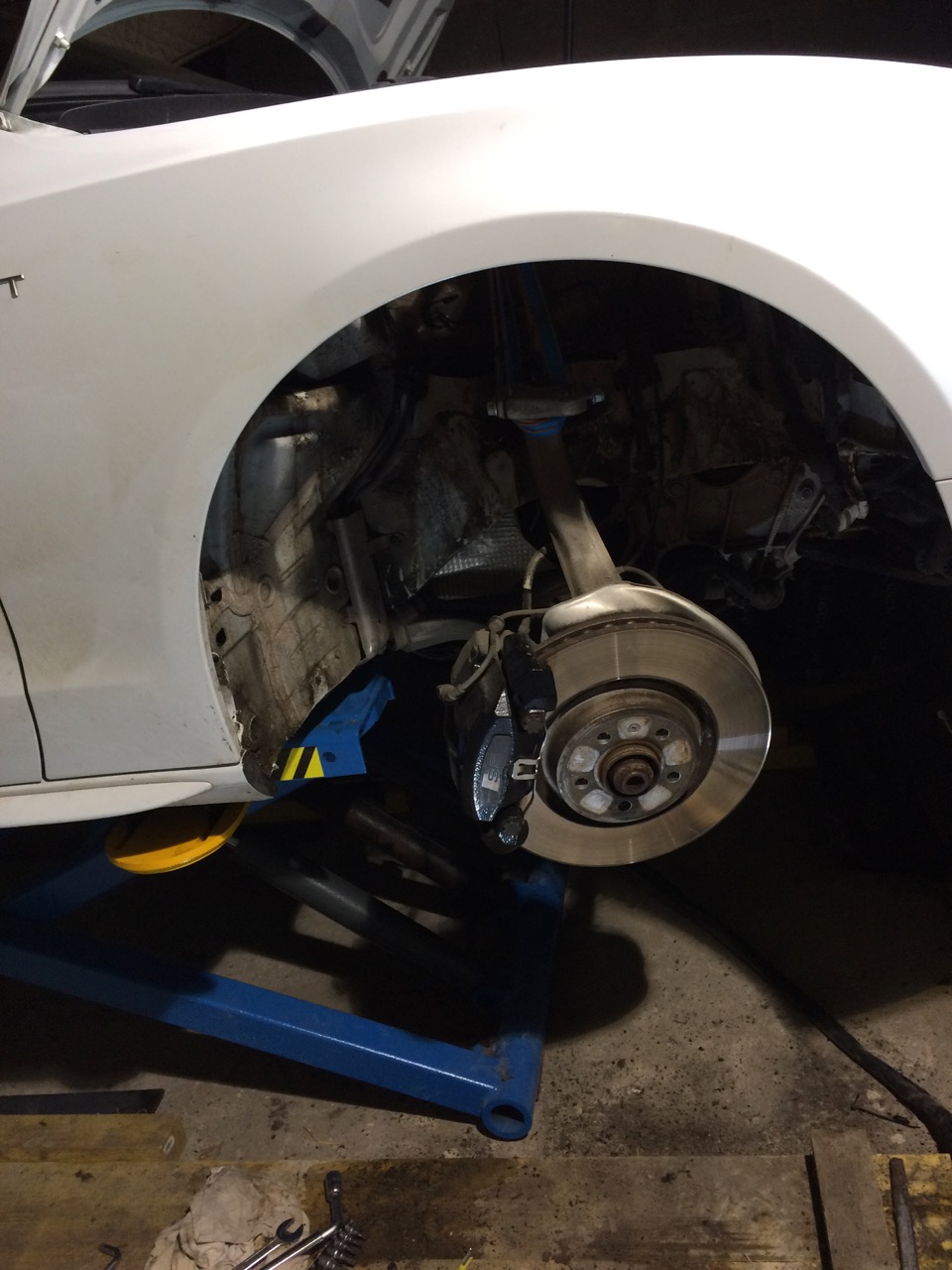

Demain plaquettes et disques avants
Il me restera la vidange et calibrage boite et vidanges ponts et voila
Si une bonne âme passe par ici , je reçois le Milltek valvesonic dans la semaine , j'ai regardé voiture sur le pont les 3 boulons de raccordement des downpipes sur les cata , ça me semble chaud qd même , ils sont vers le haut ! I dream , inaccessibles par le compartiment moteur mais seulement par le dessous de la voiture mais orientés vers le haut ??? Comment vous faites pour les dévisser ???
Merci
Ca avance , plaquettes avant changées, les disques j'attends un peu vu qu'il y a une virée sur circuit de prévue et que les disques actuels sont pas si pire

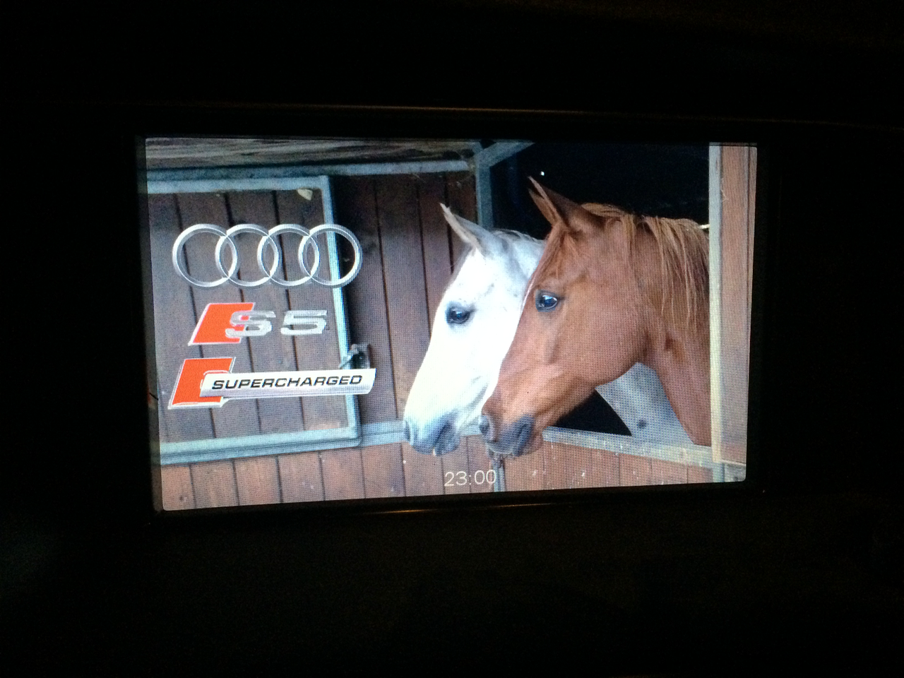

Un nouveau Splash screen avec mes Loulous , installé avec un peu de mal qd même lol :malelovies:
