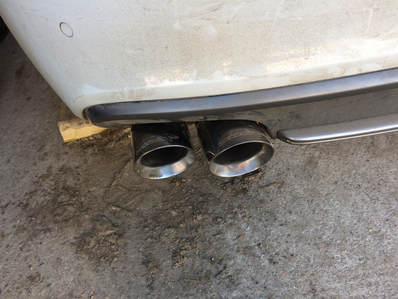

Ca fait bien fini comme ligne et j'aime le fait que les 2 marmites arriere ne depassent pas sous la voiture.
Hate de voir le resultat final et le son!
Après un essai valves ouvertes , je le ai fermé lol pour rester en bon terme avec mes voisins :icon_biggrin: Ca déchire pas mal valves ouvertes, impressionnant :race:
Valves fermées c'est juste parfait pour rouler dans le quartier , super son , je vous ferais un compte rendu qd j'aurais un peu roulé avec .
J'ai du retailler légèrement le diffuseur arrière ça touchait légèrement sur les cotés , j'ai vérifié rien qui crame sauf le spray silicone pour emboiter les parties ,c'est chaud à monter et à emboiter , ça passe au mm et il y a les 2 boulons du haut de la liaison des down pipes au catalyseur , petite clé cardan et 2 rallonges mini pour y arriver .... il faut aussi scier une clé de 12 pour arriver à passer , en tordre une autre pour faire le blocage du boulon qd on serre etc ... et 10 crises de nerf ... photos plus tard ça rame ...
Je suis allé à la station de lavage qd même après lol , elle est crade là ( état un peu habituel vu les chevaux )
Ça lui fait un beau petite cul !!!! :)

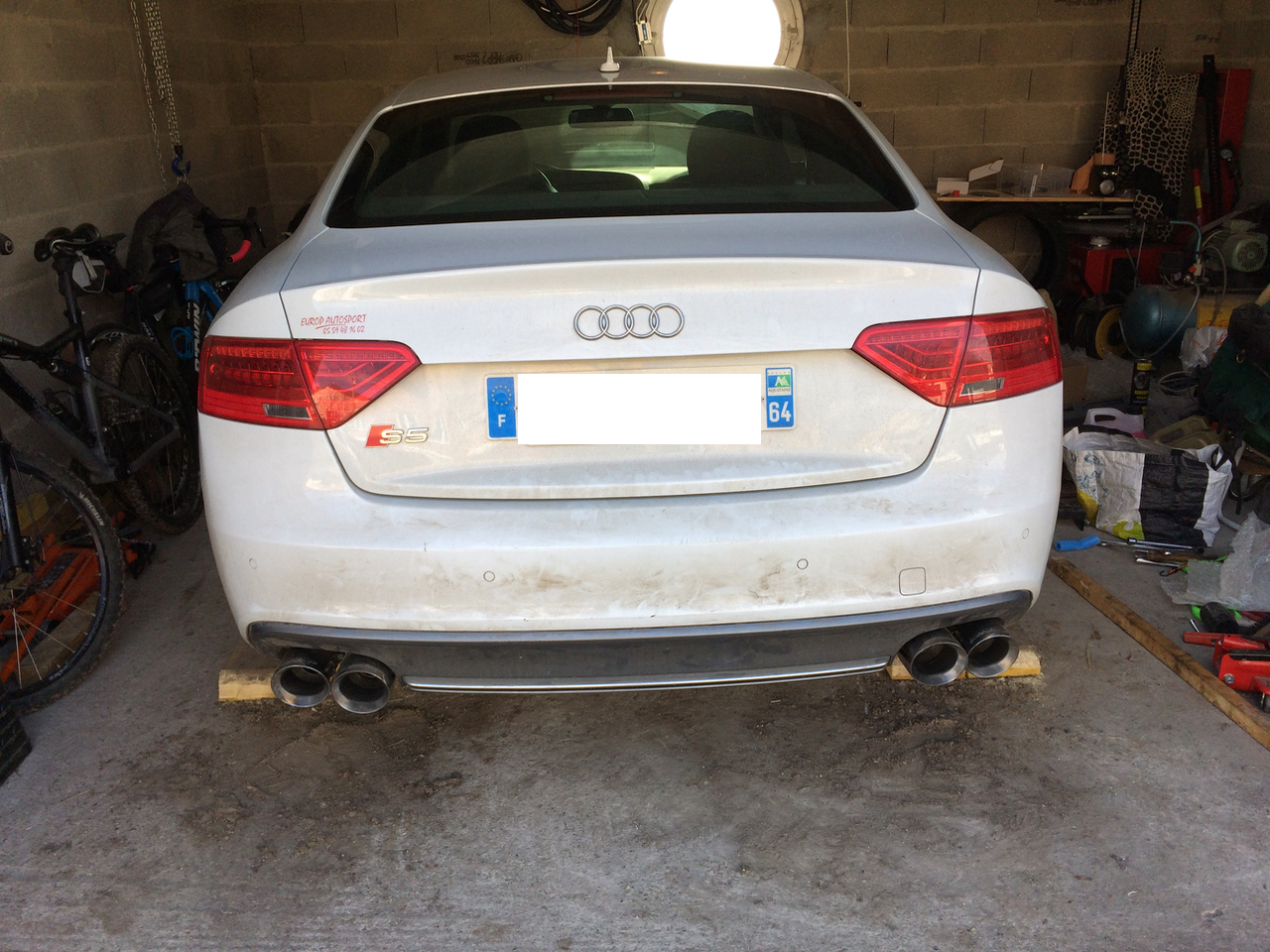

Perso, je trouve ton échappement un "poil" trop sorti mais sinon rien à dire. :race:
Tu n'as pas tort , à voir , j'ai des ajustements à faire , il est décalé sur la gauche de 2 cm , je verrais cela dans qques jours quand il aura pris sa place définitive

Ce matin carto GPS 2017 installée nickel et ajustement du pot qui a pris sa place :race:
Nickel pour la MAJ et pour l' échappement. :bien:
L'échappement est un peu galère à régler ... Il était trop à G maintenant il est trop à dte ...
Je mets la voiture sur le pont trafique le truc bien centré , essai route paf rebarré sur le coté grrrrr
Je ne sais plus combien de fois j'ai déserré et reserré les colliers de la ligne !!!
Au fait AL49, j'ai plus rentré les sorties , c'est mieux

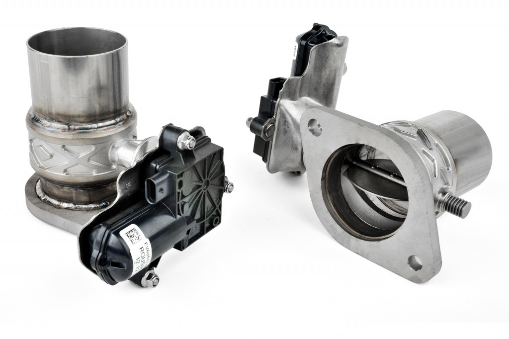

Les connecteurs 3 contacts sont de la série MCON 1.2 http://fr.rs-online.com/web/p/connecteurs-automobiles/7186943/ reYesss!!!
J'ai branché sur alim 12v ce foutu boitier , il actionne les valves en modulation de fréquence PWM , je peux donc maintenant les actionner ouvert/fermé , pour le soft de prog je sèche, lui il est sensé les gérer automatiquement en fonction du drive select de la charge moteur et des tr/mn, je verrais avec CTF perfo pour le soft ...

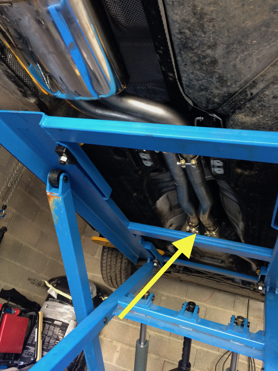

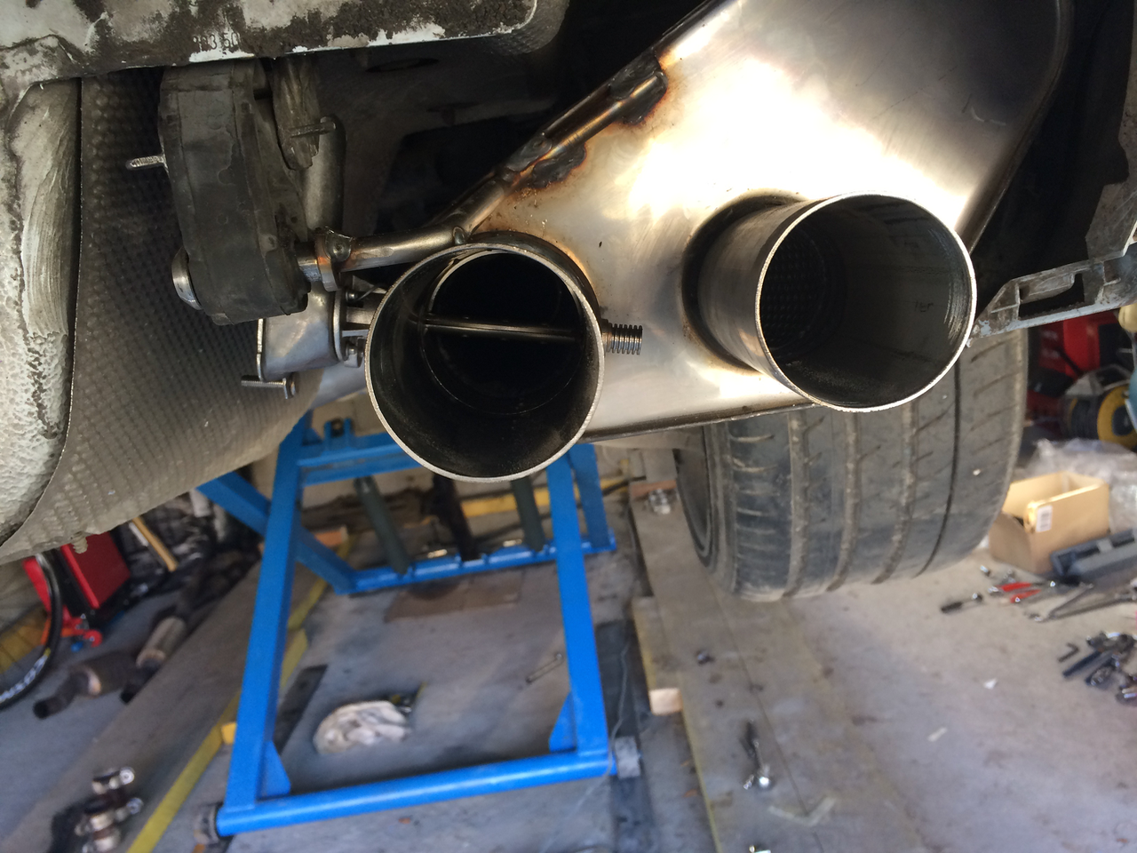

Des news , je galère un peu avec ma ligne Milltek , elle est 2 cm trop longue ... j'ai tout bien engagé à grand renfort de spray silicone , reste 2 cm de trop , ça fait que c'est pas clean au niveau des silencieux arrière , le servo G touche un peu la bride caoutchouc d'attache
Rien de dramatique , mais j'ai prévu redémontage samedi des 2 silencieux arrières , raccourcissement au coupe tube de 2 cm des 2 sorties du résonateur au raccord de la photo ci dessous et ce sera pile poil , bon je fais passer ça dans les ajustements possibles ... vaut mieux trop long que trop court ...

La on voit bien le support du servo ( le servo n'est pas monté ) pot trop reculé de 2 cm ça touche un peu une fois le servo monté et on voit aussi les sorties du réso ou je vais raccourcir
Pas si simple l' ajustage des échappements...

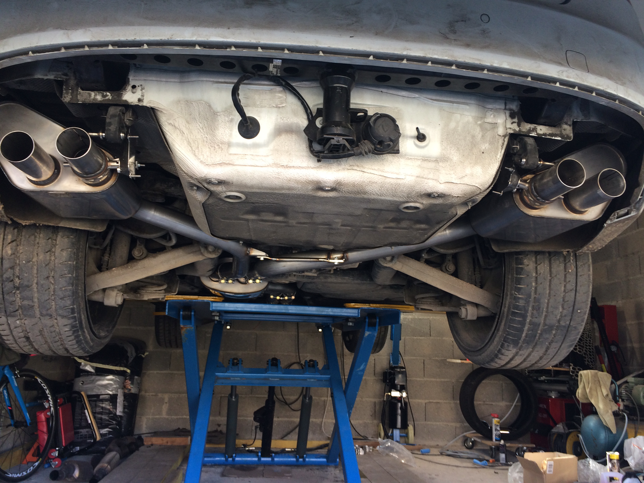

Derniers travaux :

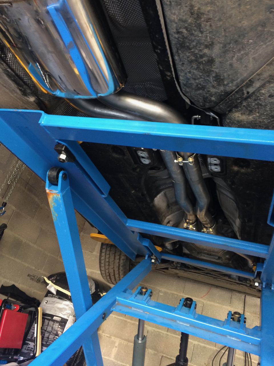

La ligne milltek raccourcie de 2 cm , on peut dire que ça a été , juste pas simple de faire passer le coupe tube entre les 2 tubes de sortie du résonateur , c'était au mm ... et le désemboitage des tubes ... dans qques mois ça le faisait pas sans extracteur, là j'y suis arrivé à la main car il restait de la graisse PTFE mais limite ...
Donc là nickel tout tombe au mm rien de touche ni de frotte et les fixations caoutchouc tombent impec , super content :panda:

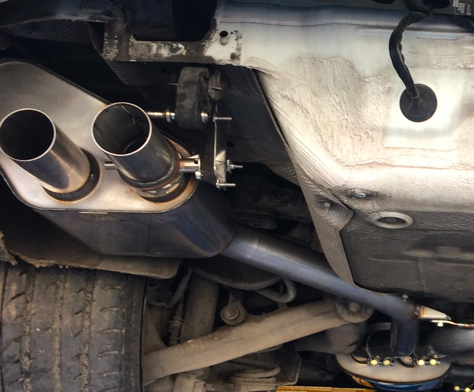

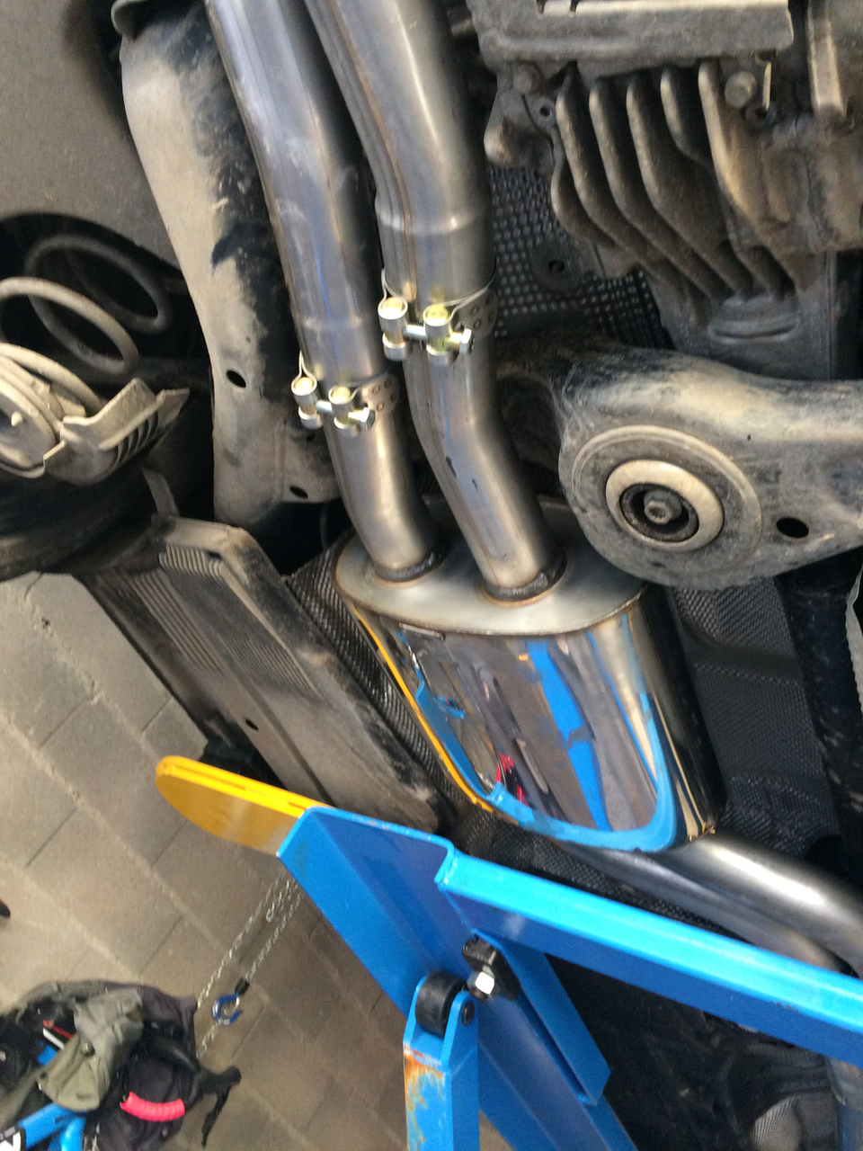

La saga de la ligne Milltek continue ...
Donc après avoir raccourci les 2 sorties du réso de 2 cm , j'avais encore un bruit mais à chaud en allumant mode sport ... je cogite , regarde dessous , et finis par mettre la voiture sur le pont brulante :icon_biggrin:

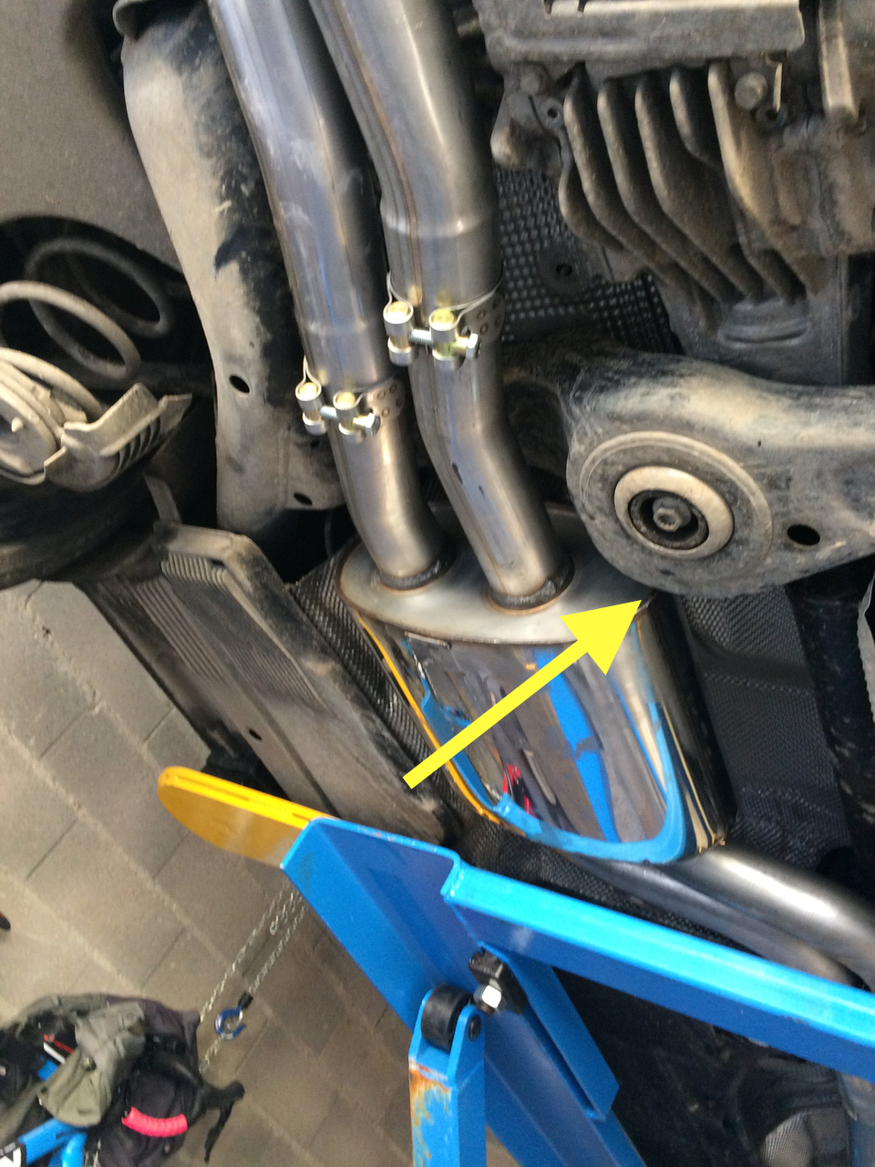

Et là ... la face arrière du réso qui frottouille sur le berceau arrière alors qu'elle à 1 cm à froid en jeu longitudinal , ça dilate grave à chaud ...
Ca touche là
Donc pas le choix , la seule solution faisable vu le faible écart entre les 2 tubes qui ne permet pas de passer un coupe tube , c'est de raccourcir les downpipes . Logique mais bon faut tout démonter et prier pour que les assemblages se déboitent car je n'ai pas d'extracteur de tubes d'échappement ( indispensable commandé d'ailleurs )
J'ai donc du raccourcir là
Il y a un bon Dieu , j'ai sorti les silencieux arrières , puis dévissé les pattes support , baissé le réso et miracle en tirant tout en arrière les downpipes se se sont (presque) gentiment déboitées du X pipe ouf :marcelpoire: :marcelpoire: :marcelpoire:
Pas eu besoin de les démonter , le coupe tube, pas mal de sueur et raccourcissement de 2 cm aussi des downpipes , remontage , 3 cm de marge par rapport au berceau essai mode sport , ça baigne purée j'y crois pas :panda:

Some news, I am not really satisfied with this exhaust , some fitment issues , I need to shortened it about 2 cm after the resonator and also 2 cm for the downpipes ... It was at least 4 cm too long for a correct fitment ...
See attached jpg , resonator rubbing ( yellow arrow ) when exhaust is hot cause expansion , so downpipes needed to be 2 cm shortened
Too long pipes at the exit of the resonator , so have a look at 2d attachment , awfull look before shortening ...

I am not satisfied with the purchase of a Milltek Valvesonic SSXAU407 exhaust for my car, an Audi Coupe S5 V6 3.0 333 hp .year 2012. It is a very nice exhaust , not the problem .
You sell this material, I paid it so I acquired the parts and use.
You tell me that I can not use the exhaust sold by you without having it mounted by a Milltek agent ? Why do you sell it to me then ? The seller to whom I bought it was provided by Milltek (so your company ) and has almost all models available.
I can change the engine of my car, code the ECU or calculators with VAG.COM and I could not mount an exhaust ? It's hard to believe and impossible to accept !
I have a complete workshop at my home, lift bridge, complete tooling and VAG.COM.
I am going to mount this exhaust and the harness, I will have to connect it to the wiring of the car ( presently I cant ) and I do not know if there is a coding via USB to do to the controller
Milltek sport dealers wont bee pleased to connect it without having selled the exhaust , I would accept to let a Milltek dealer do the final connection of the controller to car wiring and controller coding.
So what solution do you propose ? Because you have to propose me a solution to connect the controller to the wiring of the car and to code it
While waiting to read you with a proposal for this exhaust fitting
I live in France near Pontoise, north westh of Paris region
Please excuse me for my bad English
Regards
Philippe Trecherel

Hello
I bought an exhaust SSXAU407 for my Audi S5 , with valvesonic controller.
Il received the exhaust and the controler without controler mounting instruction and software I presume
I have MSVSFK01 controler with fitting kit batch 37133
Where can I find it please ?
Thank you
Philippe Trecherel
