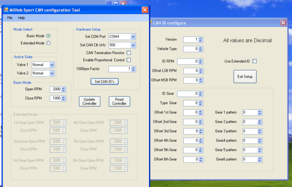

Puis je me ré-attaque au montage du valvesonic éffectué sur le bon CAN bus cette fois :AP-Smiles_4:    Ca marche pas de code defaut ... enfin non ça marche pas en fait je n'ai pas pu le programmer pour déclencher les valves aux bons régimes
Si qqun de passage sait comment remplir ces cases Ci dessous MERCI  , c'est un roman ce boitier , sinon j'irais pleurer chez CTF Perfo mercredi
PS en MP si besoin, je sais que Milltek a une clause de NDA avec ses resalers ... débile , ça concerne qui 0,001% des possesseurs d'audi ?

Suis passé chez CTF perfo ce matin , programmation boitier lundi , veut pas me donner la config ... Donc je sors de chez eux je branche mon ordi sur le boitier et je sauvegarde la config et hop :AP-Smiles_34:

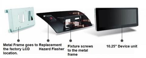

J'ai découvert ça !!! Ecran tactile 10,25 " sous Android gere toutes les fonctions du MMI via ses commandes ou via le tactile , encore un peu buggy mais pleins de ressources y compris pour surveiller le moteur via le CAN bus
https://rsnav.com/products/pre-order10-25-android-6-0-navigation-unit-for-audi-a4-s4-a5-s5-q5-sq5-3g-mmi

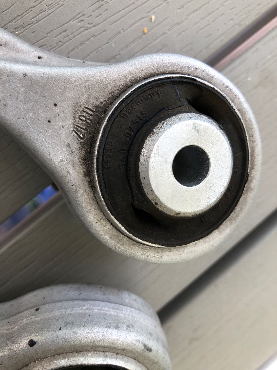

J'ai découvert au controle technique un silent bloc de bras porteur droit fissuré , du coup , je change tous les silents blocs du train avant bientot et la coupelle d'amortos gauche que je n'avais pas changé, j'ai une presse et une valise de douilles d'extraction, c'est pas bien compliqué et ça vaut mieux avant de refaire une géométrie et de tourner sur circuit.

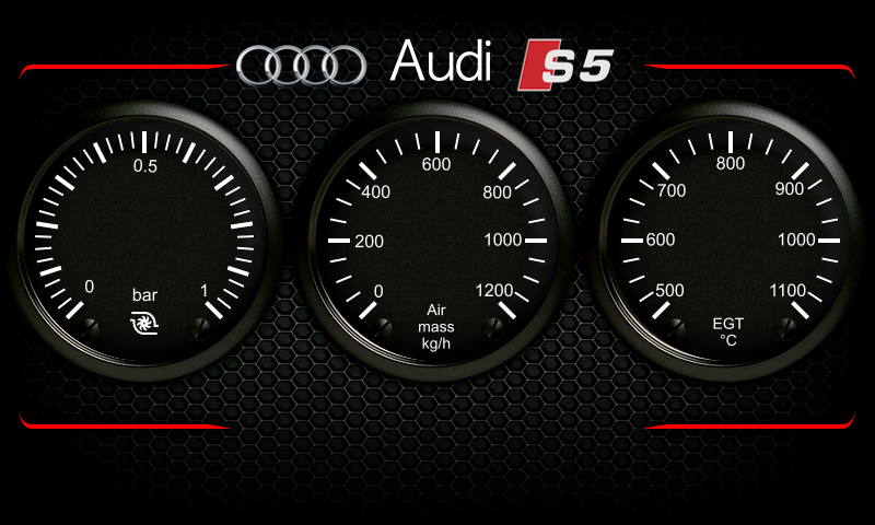

FIS-Control MMI installé , très simple et configuré avec mon MacBook et un soft qui s'appelle Serial , très simple aussi , pas besoin de smartphone Android , petite vidéo au premier démarrage , il me reste les images de cadrans ainsi que leur fonction à décider, on fait défiler avec les commandes au volant

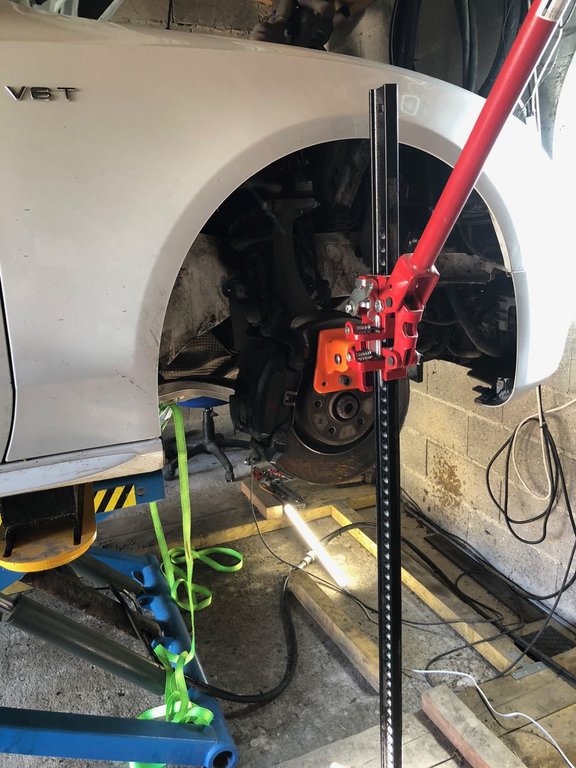

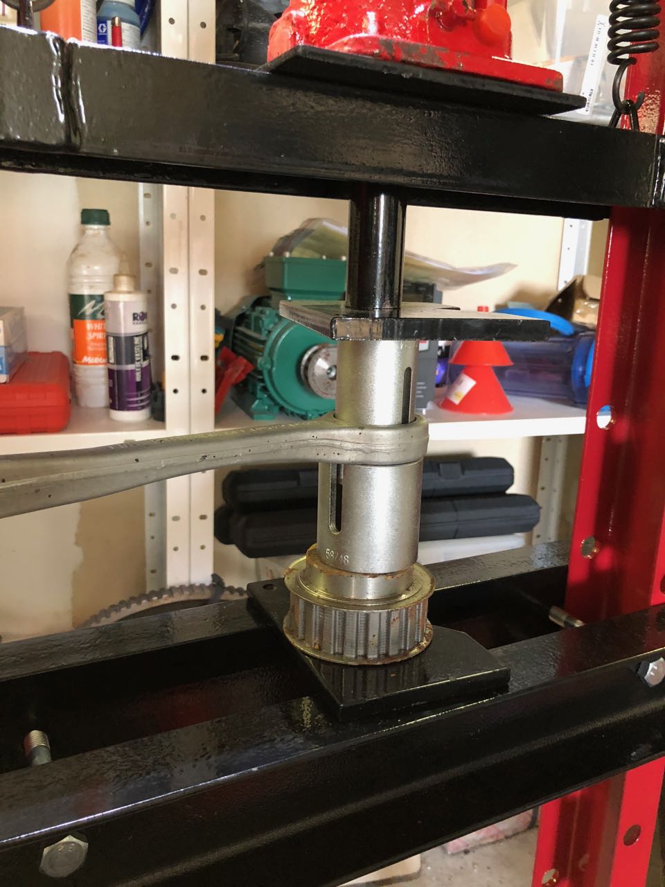

40°C dans le garage aujourd'hui ... j'ai mouru ... j'ai qd même fabriqué un outil T10149 pour le serrage en position de poids à vide des boulons de silent blocs de mon train avant AP-Smiles_u1F60A.png Changement des silents blocs ce WE fera moins chaud

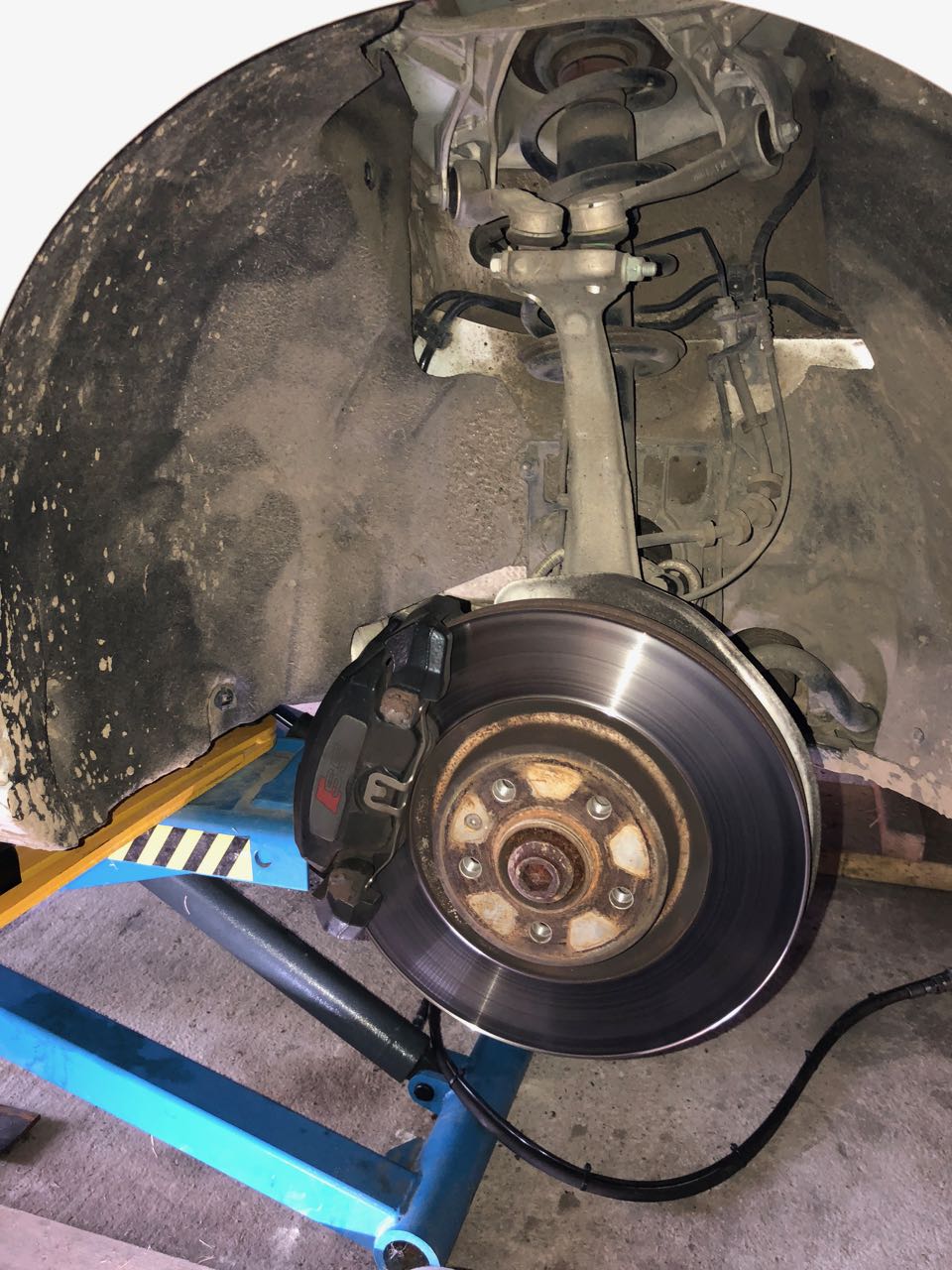

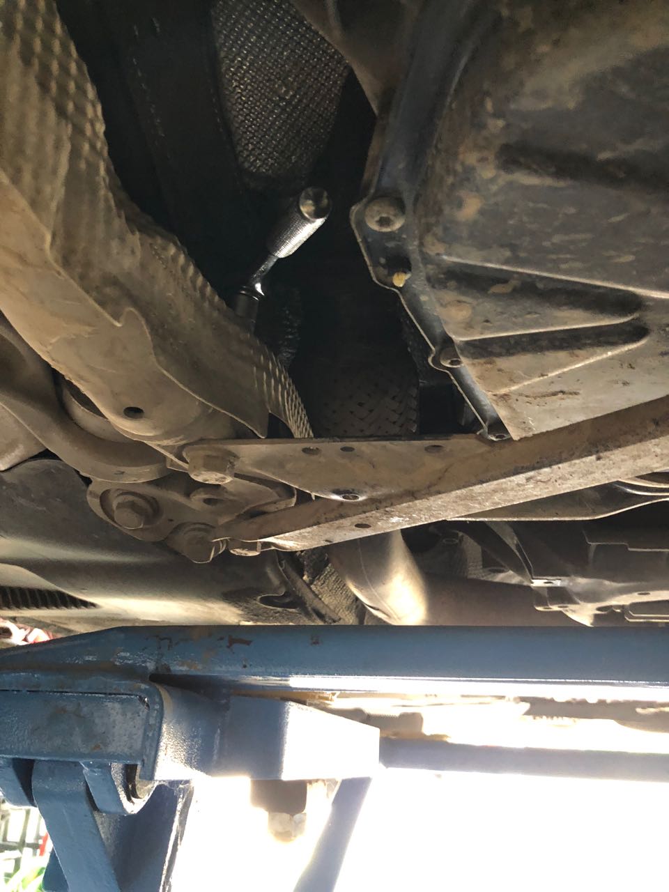

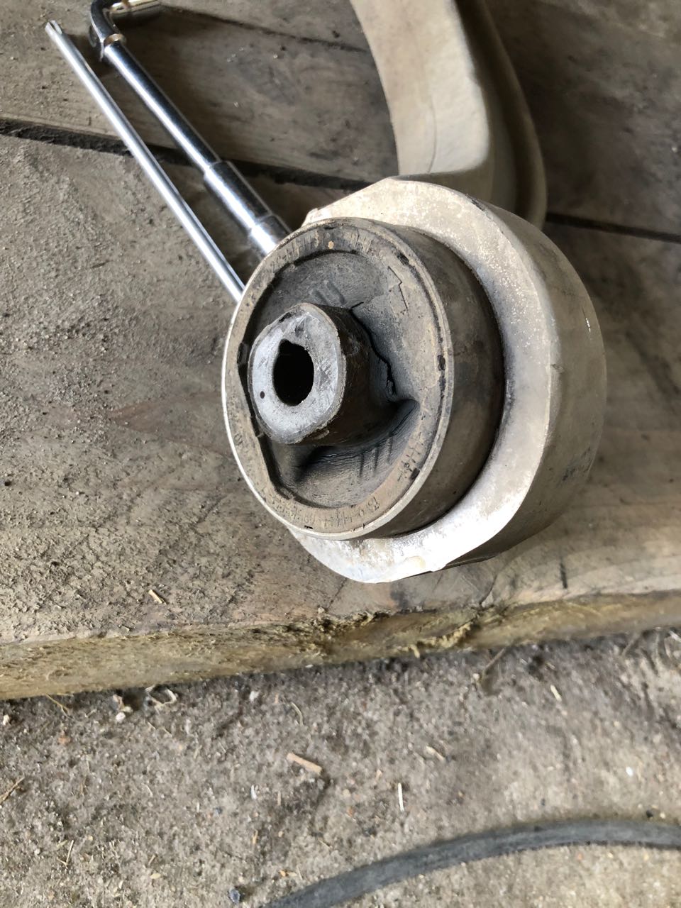

Réfection du train avant aujourd'hui car comme vous le verrez les silents blocs etaient nazes, cela m'a aussi permis de voir qu'un soufflet de ma crémaillère était mort aussi , du coup je change les soufflets et les disques aussi , je devais faire une géométrie de toutes façons
Les vis pourries de liaison des bras supérieurs sur le pivot sont sorties nickel à la main, j'en remonterais des neuves avec de la graisse cuivrée , pas de grosse galère en fait , ça m'a pris la journée : démontage et remise à neuf

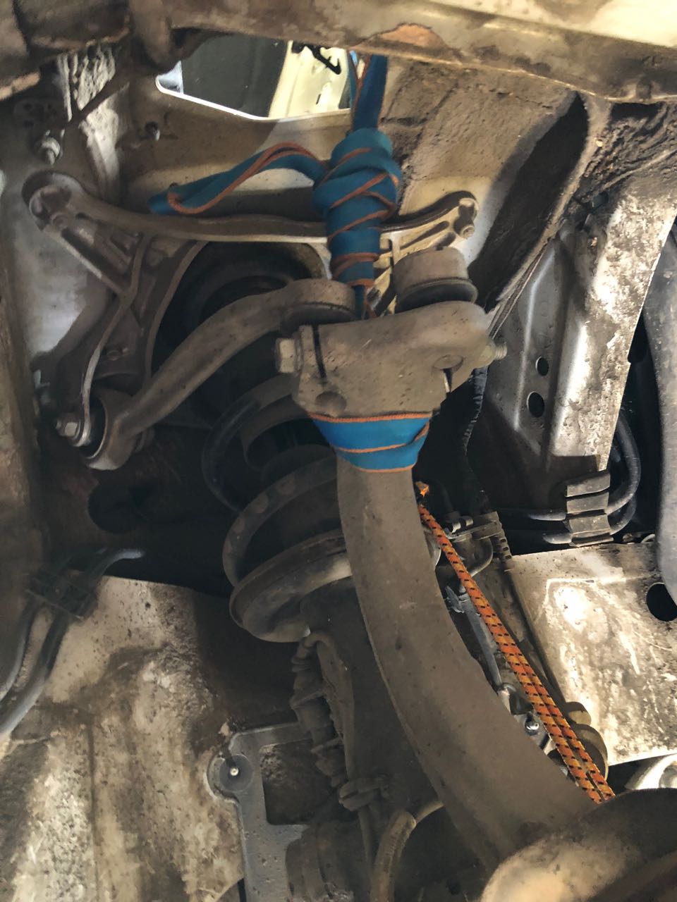

Mise sur le pont , démontage de garniture, attacher le pivot et démontage des divers bras

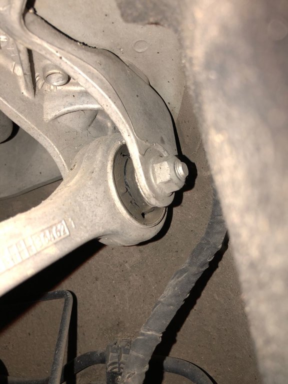

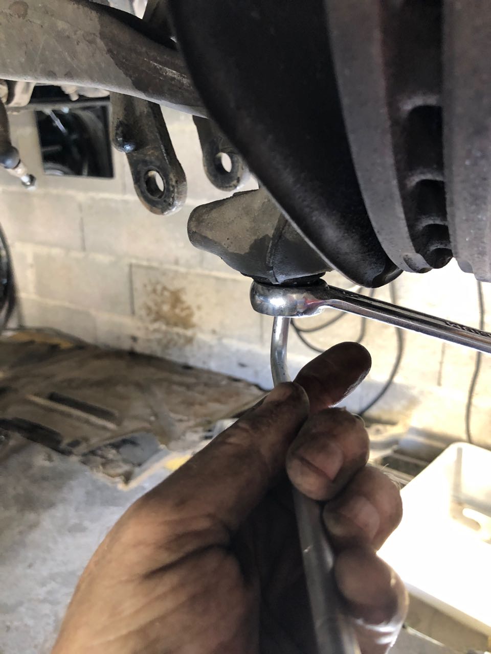

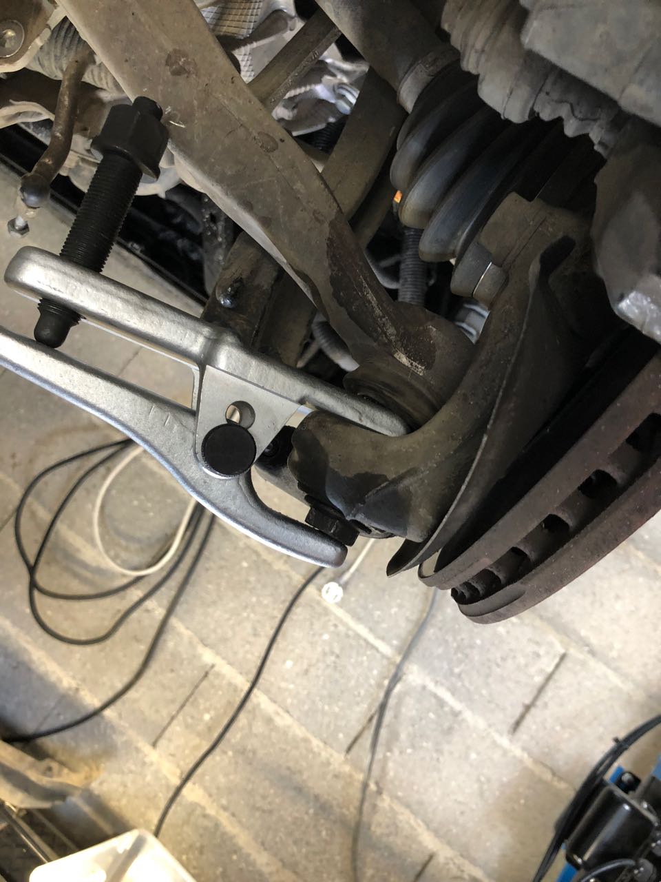

Extraction diverses rotules

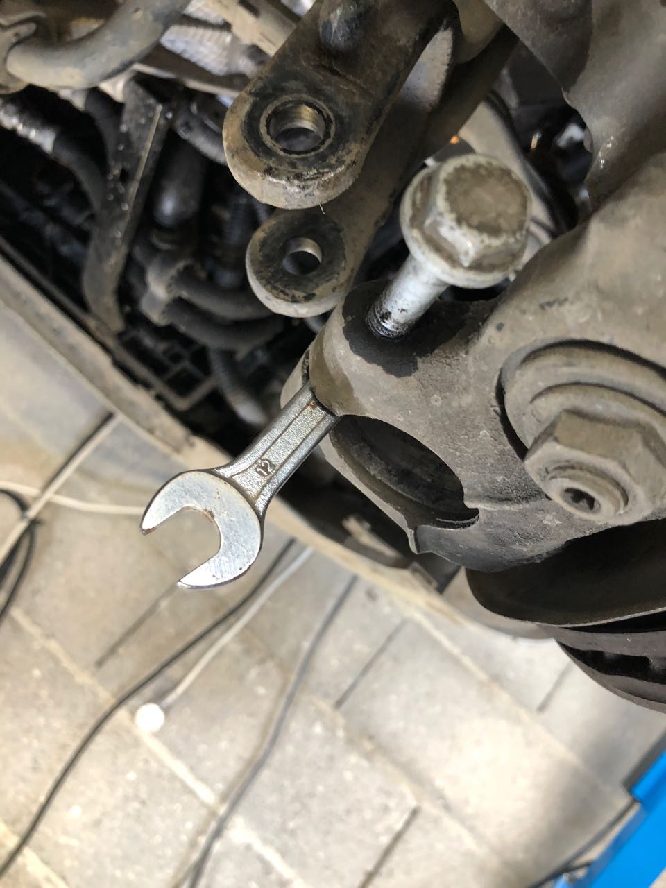

Un truc plutot que démonter la rotule du bras porteur, defaire la vis qui la serre dans le pivot , revisser cette vis par l'autre bout en insérant un clé dans la fente et serrer 1/2 tour pas plus afin d'augmenter legèrement le diamètre de l'alésage de réception de la rotule et hop tout sort au maillet caoutchouc
Il faut libérer les toles calorifuges afin de pouvoir sortir la vis qui maintien le bras de guidage sur le berceau

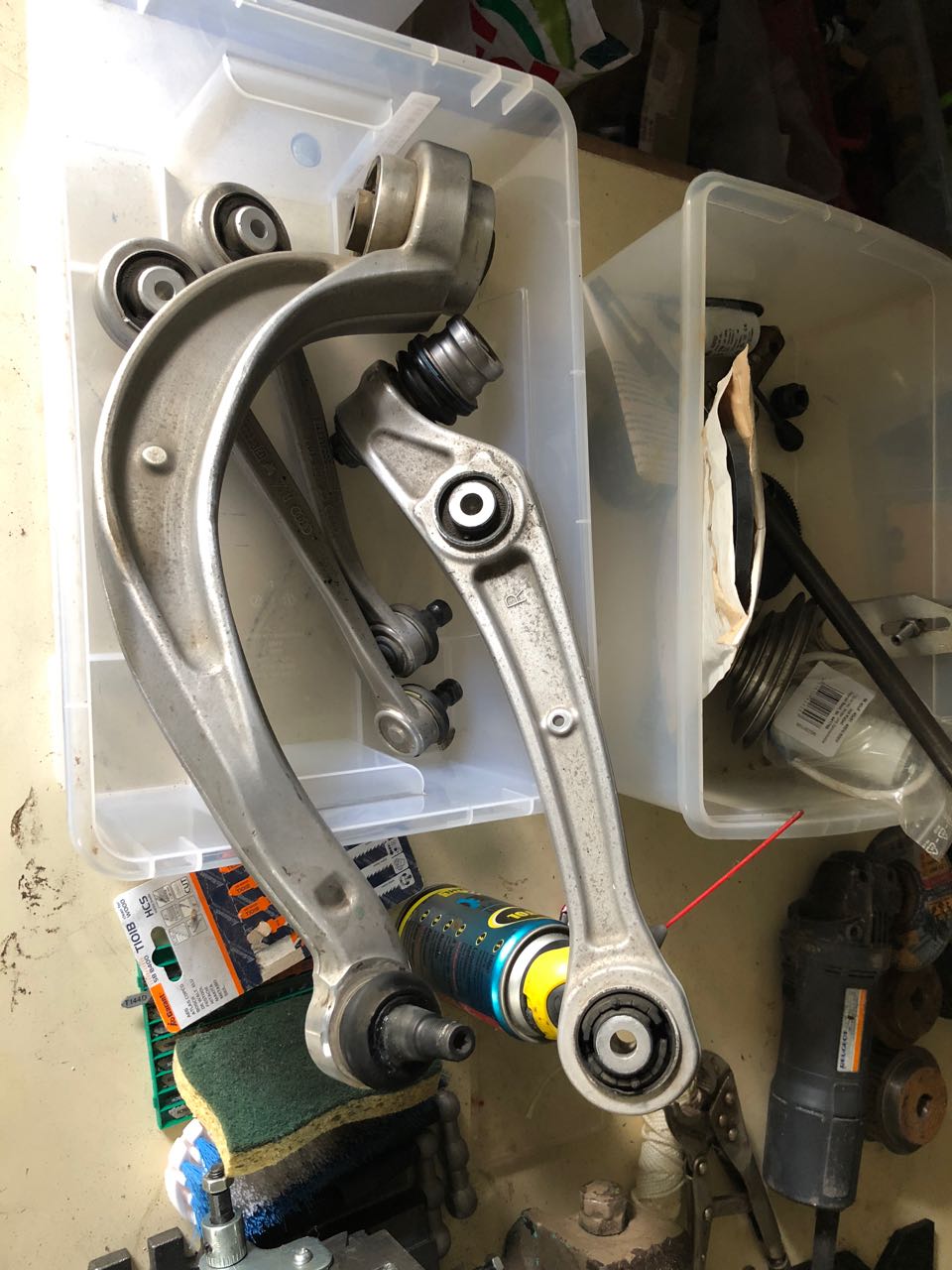

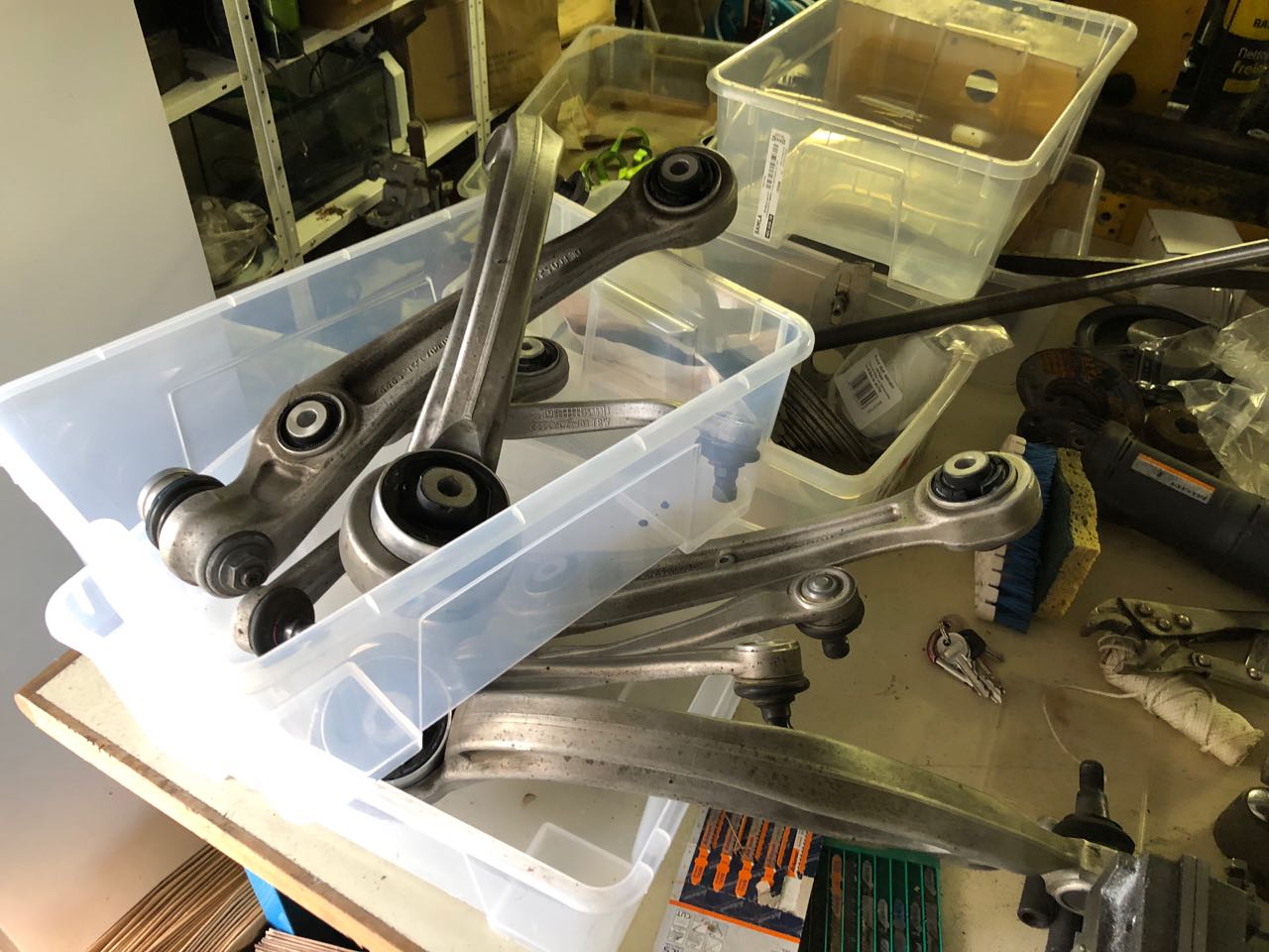

Etat des silents bloc , tous comme ça ...
Tout propres , les bras attendent les silents bloc neufs , vont pas attendre longtemps lol
2 heures à jouer de la presse plus tard , tout est remis à neuf , ouf , j'ai bien transpiré , y a plus qu'à remonter

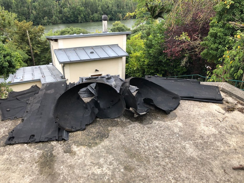

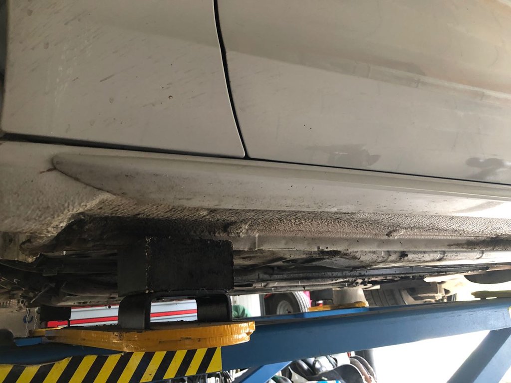

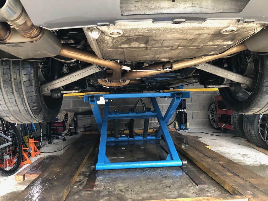

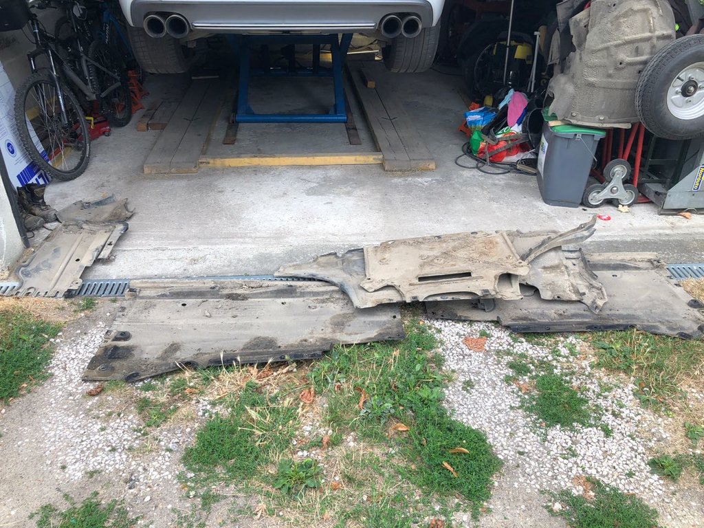

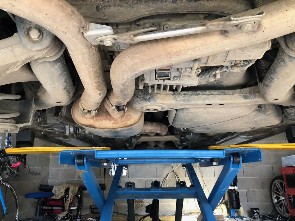

Poursuite des travaux , en attendant la visserie du train avant, un peu de propre, grand nettoyage au Karcher de tous les soubassements et du dessous de la voiture , pas de mauvaise surprise, tout est OK, avant/après
Il me restera le bas de caisse à redresser au tire-clous

Je l'ai acheté ici , il y a pas mal d'équivalent sur le marché, juste au cas ou je peux avoir des pièces détachées
http://pont-elevateur-mobile.fr/ponts-elevateurs-ciseaux-mobiles/pont-elevateur-ciseaux-108/
Rien à dire , c'est du chinois bien sur mais il fait le job, j'ai juste changé les canalisations hydrauliques et mis un raccord rapide afin de déconnecter le bloc compresseur facilement, j'ai aussi cahngeé les cales caoutchouc pour avoir plus de hauteur entre le pont et le dessous de la voiture , comme tu peux le voir il faut des bastaings sinon ça frotte un peu, la voiture est basse

Train avant remonté hier sans difficultés, juste le serrage en position de poids à vide c'est chaud sans pont fixé au sol ... le pont se soulève légèrement à l'avant quand on atteint la compression désirée  ... Il faut une clé dynamo à oeil à emmanchement la seule qui passe sur les écrous des bras et des clés à oeil coupées et un tube de 1m pour arriver à faire les serrages angulaires prescrits, mais ça va, soufflets de crémaillère changés, disques de freins changés , les vieux étaient bien mangés, il me reste à remonter les soubassements et faire la géométrie
