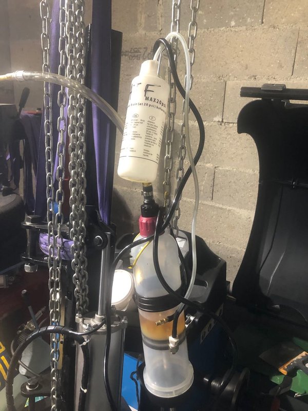

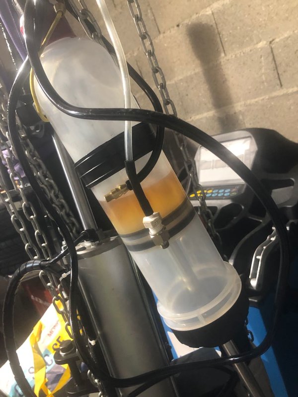

Misères du jour ... j'avais vidé toutes les huiles hier soir en rentrant car voiture chaude et avait donc prévu le remplissage ce jour, une formalité me disais je AP-Smiles_u1F60F.png
Remplissage boite coté pignon couple en MTF faut pas être pressé , on y rentre 3,8 L après faut rouler un peu style 500 m doucement pour remplir toutes alvéoles et canalisations car cette huile va au couple avant aussi, j'en ai remis 4L et je revérifierais le niveau dans qques jours, contenance vide 4,3L donc ça me semble normal

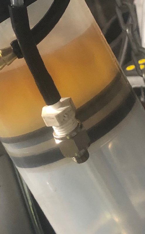

Pont arrière coté MTF facile , 1 L de remis à l'Eezibleed avec une pompe à vélo dessus, ça le fait très bien
Pont arrière coté ATF , les ennuis commencent .... Je dois remettre 850 ml ... Au bout de 400 ml pas moyen plein ça déborde ... Je le laisse qques heures en me disant les canalisations vont se remplir , que dale , pareil ...
Je me décide à bricoler un raccord de remplissage sous pression car dans Elsawin le VAS truc rempli sous faible pression ( il y a des prises d'air dans le carter du pont vérifié sur doc SSP ) donc bricolage ci dessous vissé dans l'orifice de remplissage ATF , une pompe à vélo branchée sur un Eezibleed et MIRACLE :AP-Smiles_amen-4940:tout mon ATF restant qui rentre tout de suite , bouchon remis et voila .Bricolage et vu du raccord ci dessous avec sous l'Eezibleed la grosse seringue qui sert à remplir la boite de vitesse de MTF
Modifié par filou95

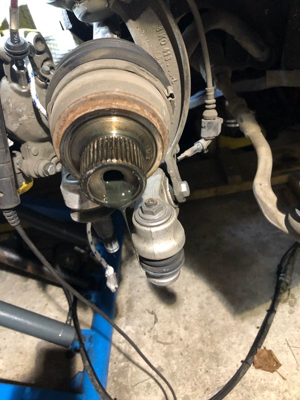

En démontant ma fusée avant dte, un peu d'huile épaisse était présente cf photo , l'arbre est creux donc cette huile ou graisse un peu liquéfiée ( pas d'eau c'est épais ) provient du joint homocinétique interne N° 12 sur le schéma  puisque l'externe est emmanché sur l'arbre , il n'y a aucune fuite externe ni aucun suintement ? C'est normal qu'un peu de graisse du joint homocinétique interne arrive ici ? Je n'ai à la main aucun jeu anormal du demi arbre de transmission. Voila je sors le demi arbre ou c'est normal ?
Edit : roulement changé , fusée pas remontée, j'attends demain au cas ou il y aurait des avis éclairés , le vieux roulement était pas terrible un peu de jeu ... après c'était pas de la limaille non plus ... Bref

Pour la fuite huile, je ne pense pas que cela craint. :euh:
Je pense plus à un roulement HS pour ton bruit de ronronnement, par contre.
En fait ça ne fuit pas , c'est de la graisse des joints homocinétiques qui a coulé dans l'arbre creux , quand j'ai dévissé la vis de moyeu , l'huile s'est échappé

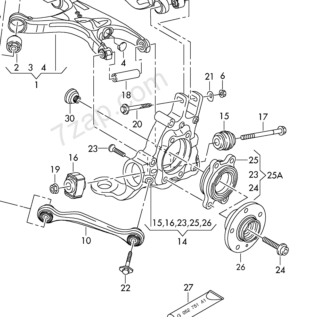

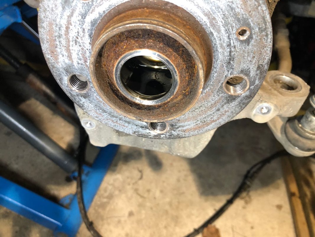

Merci , oui c'est ça, je suis au top maintenant lol , 3h pour sortir la fusée et changer le roulement sans effort , me reste le remontage qui va aller vite
Génial , plus aucun bruit , c'était donc bien le roulement AP-Smiles_u1F61B.png  ça c'est le plaisir des jantes 20" dans les nids de poule ...

Parce que il faut sortir la fusée , celle ci doit être démontée et le ressort repose sur elle , les vis du roulement ne sont accessibles qu'une fois l'emmanchement de l'arbre sorti et la fusée démontée

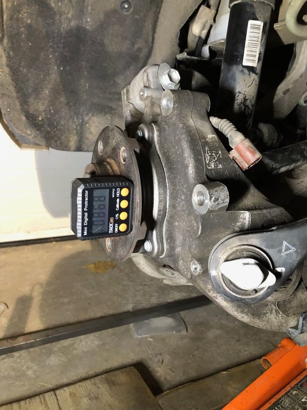

Accessoirement , au remontage , faire le serrage en position de poids à vide sans le ressort , c'est bcp plus facile

Ca va pas difficile à dévisser et le serrage est raisonnable 80 Nm + 90° , coup de WD40 sur le bout de filet qui dépasse pour le démontage des anciennes
Repère aussi la position de tes excentriques de carrossage pour remettre les neufs en position identique

La vis 20 elle sert à régler le carrossage, tu vois l'excentrique photo du bas , c'est pour elle qu'il faut lever sous la fusée qd on fait le serrage en position de poids à vide , afin de bien appliquer l'excentrique en butée
