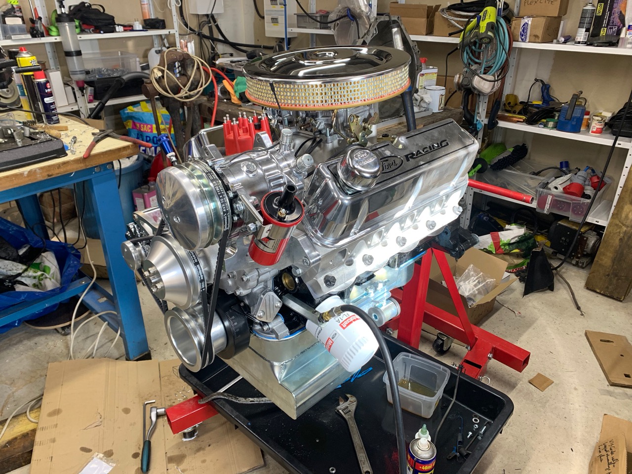

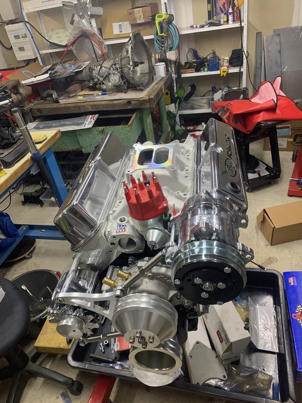

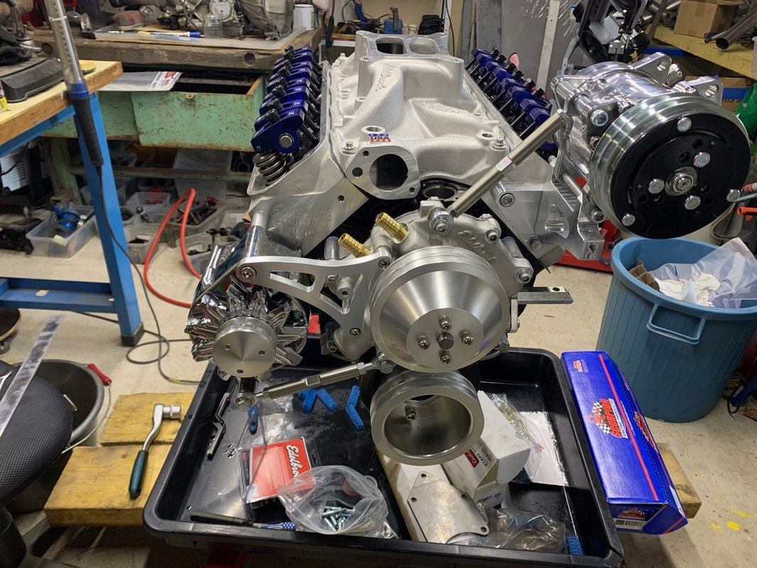

Allez un peu de Mustang pour rompre cet univers morose   , un résumé des avancées , on redémonte pour les adaptations avant l'assemblage final
Je deviens bon lol dommage ça m'aurait arrangé il y a 20 ans d'avoir les même moyens , pas grave c'est ainsi
Bon boulot ce WE . Content

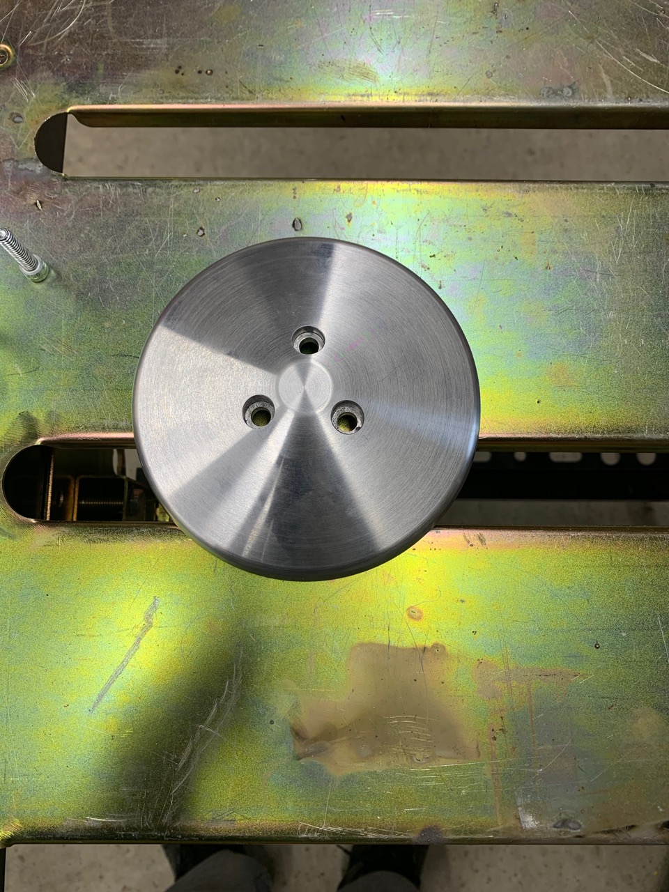

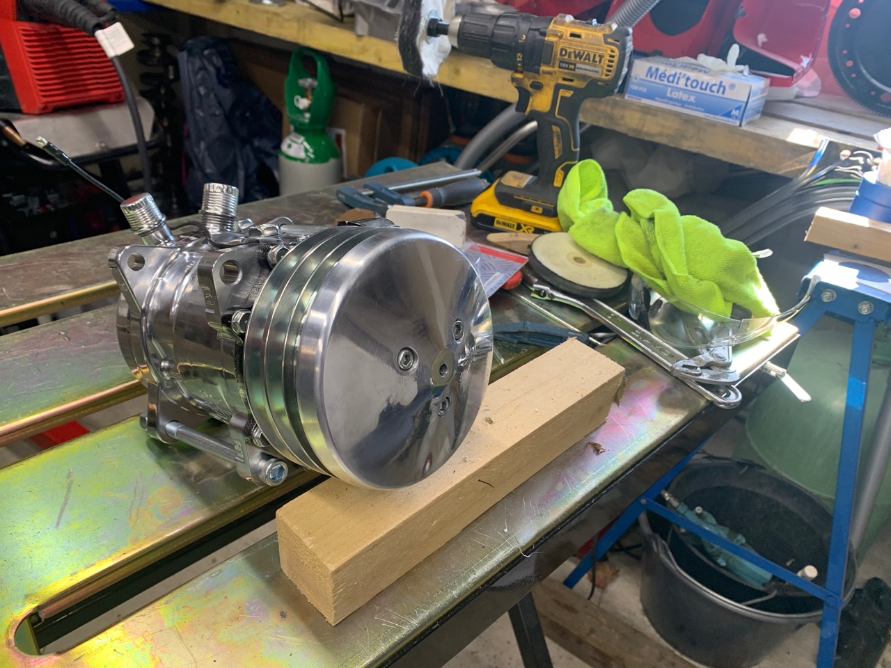

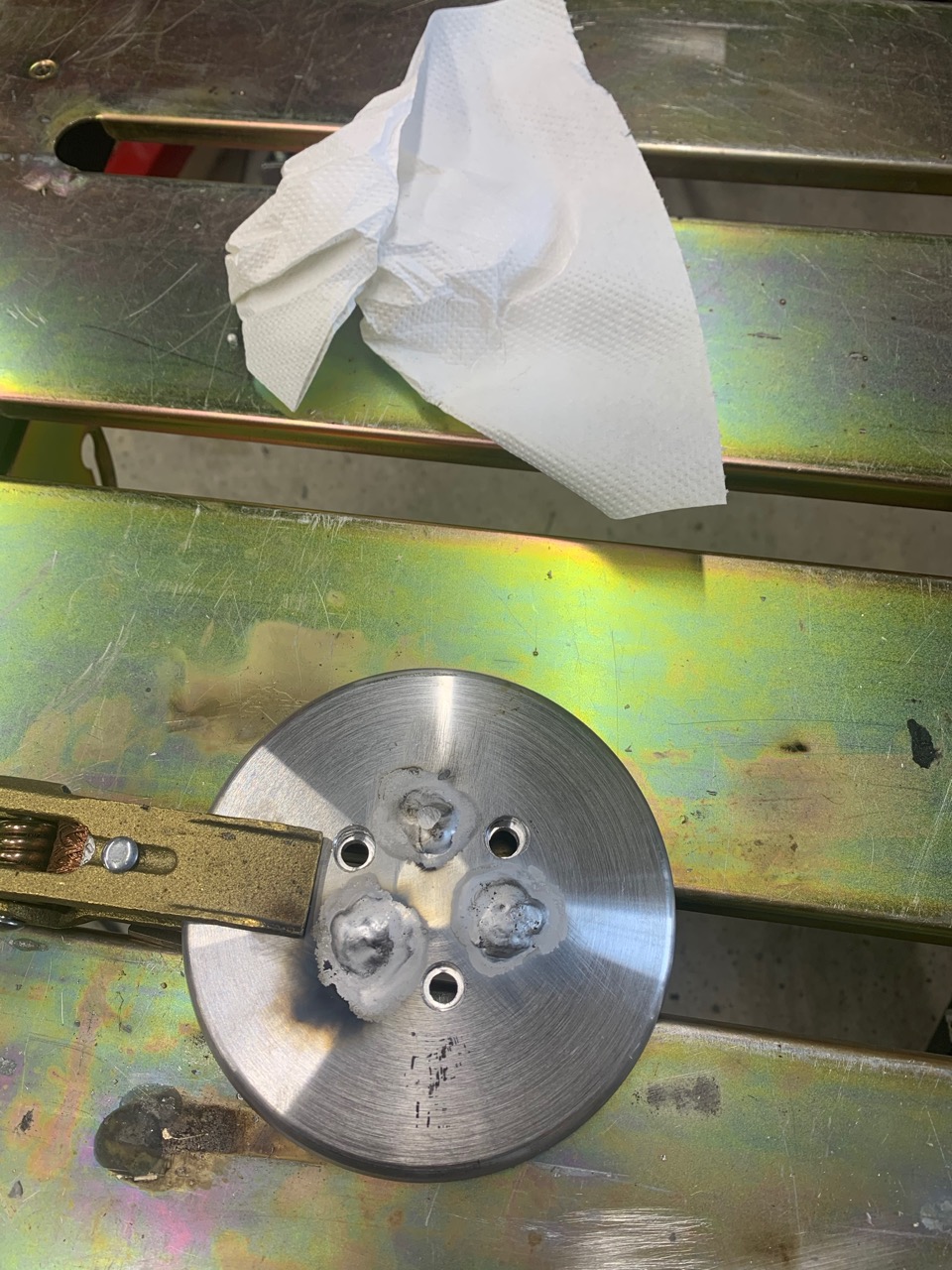

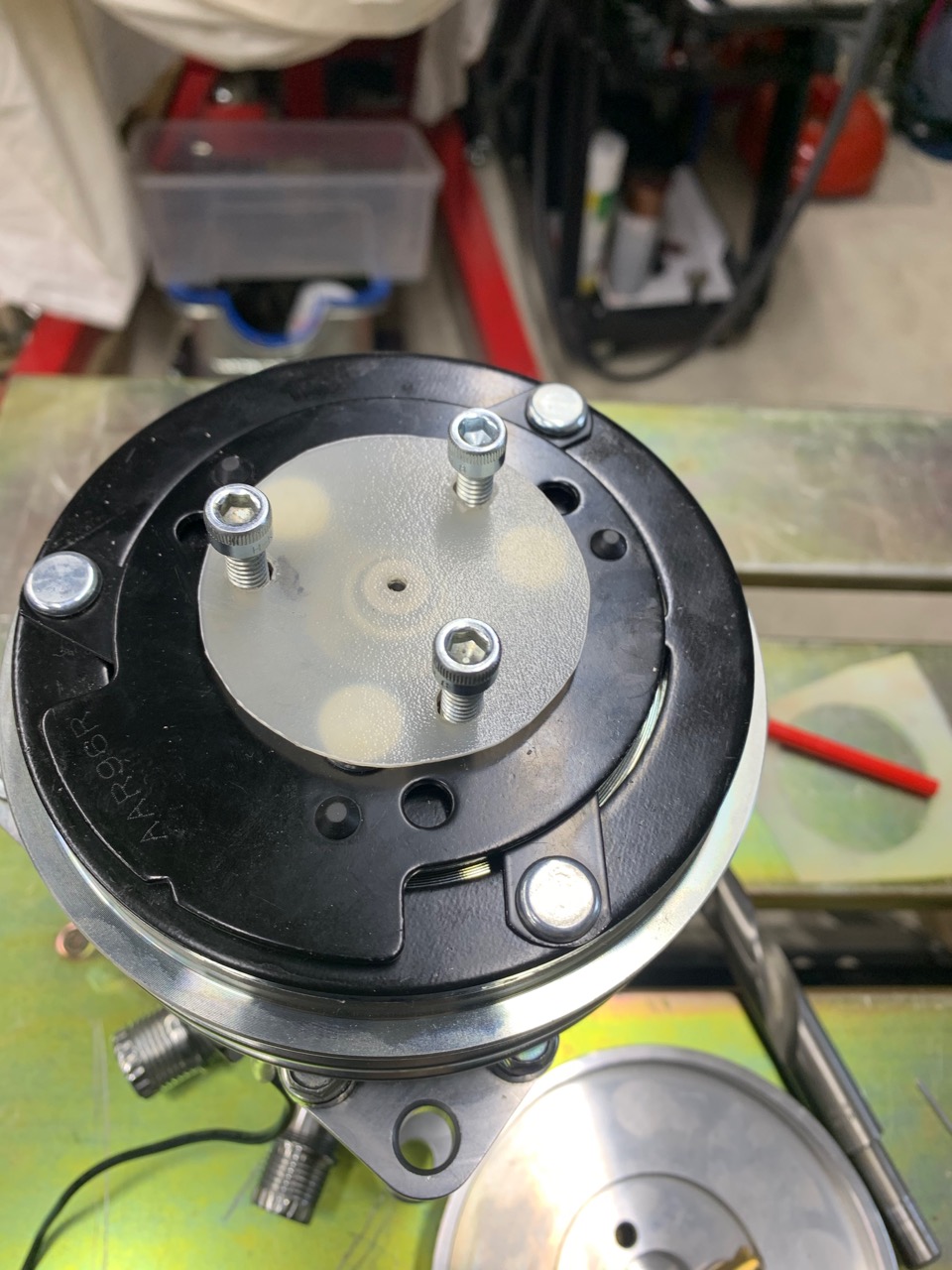

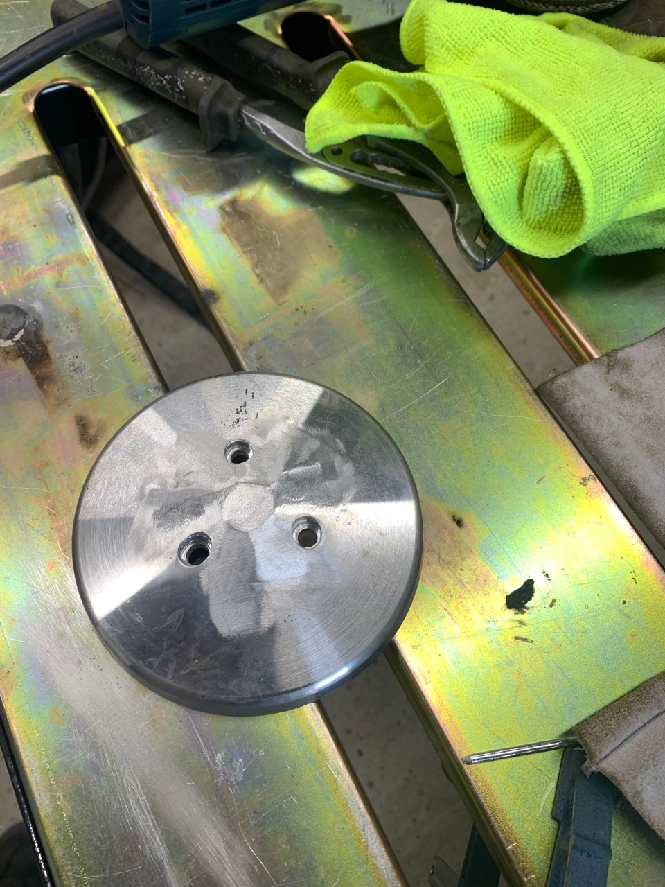

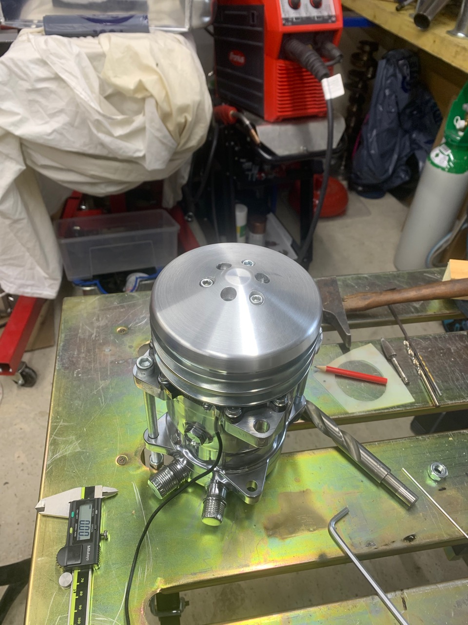

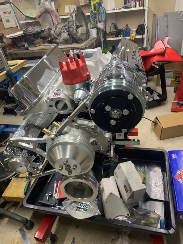

Cache alu compresseur avec les mauvais entraxes
Gabarit
Perçage , fraisage des puits pour les têtes de vis
Rebouchage des anciens trous au TIG
Meulage
Un coup de polissage et nickel, j'ai du percer un trou au centre pour la monter sur une perceuse pour poncer en rotation, ça va je le laisse, ça va faire un super look au moteur

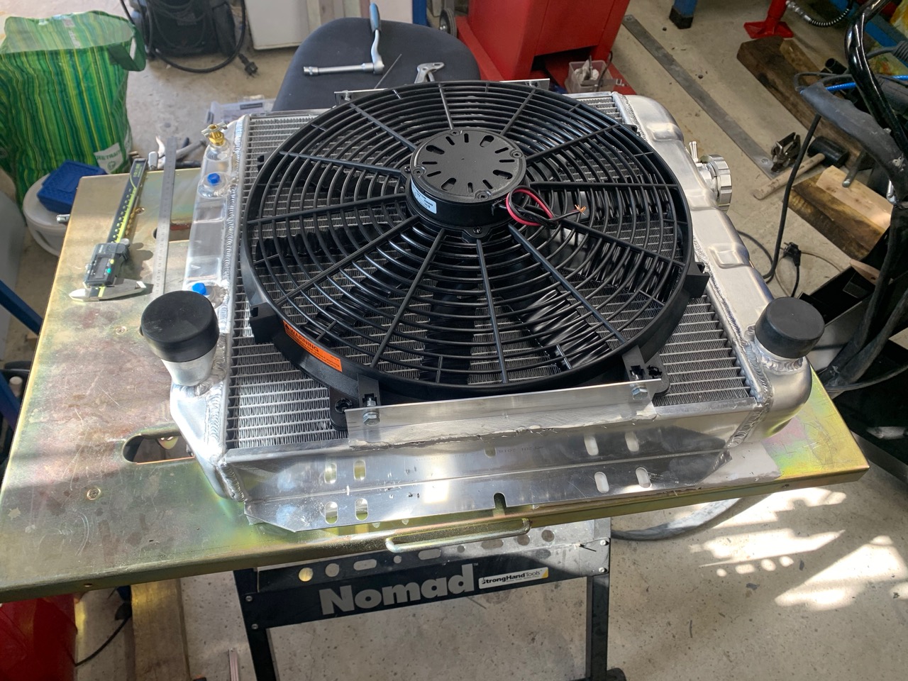

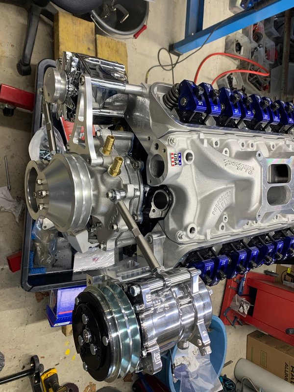

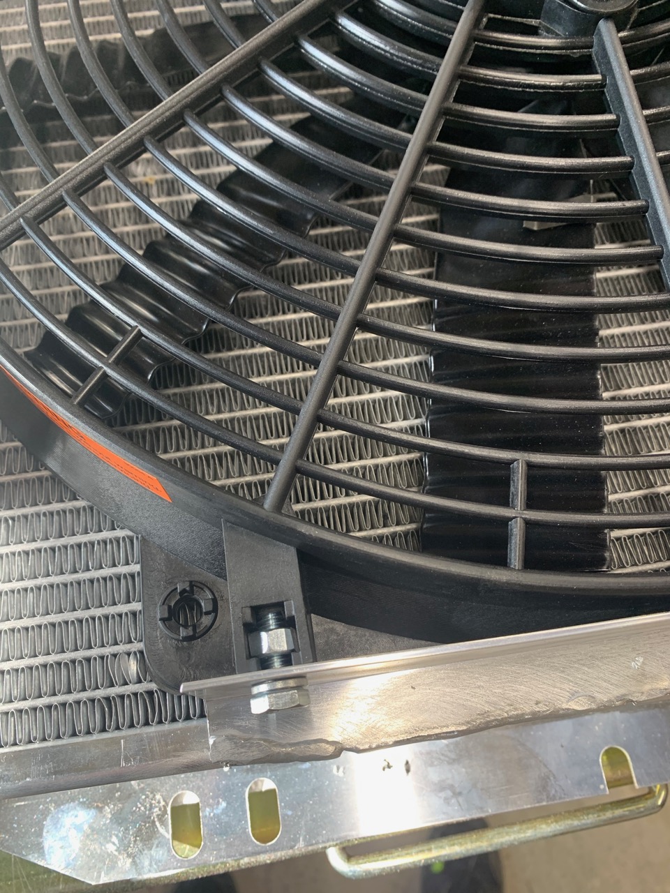

Ventilo radiateur , soudage alu des pattes et fixé terminé
Ajustement des perçages pour le réservoir inox , il sera fixé par des boulons et non des vis à tole ( je hais les vis à tole )

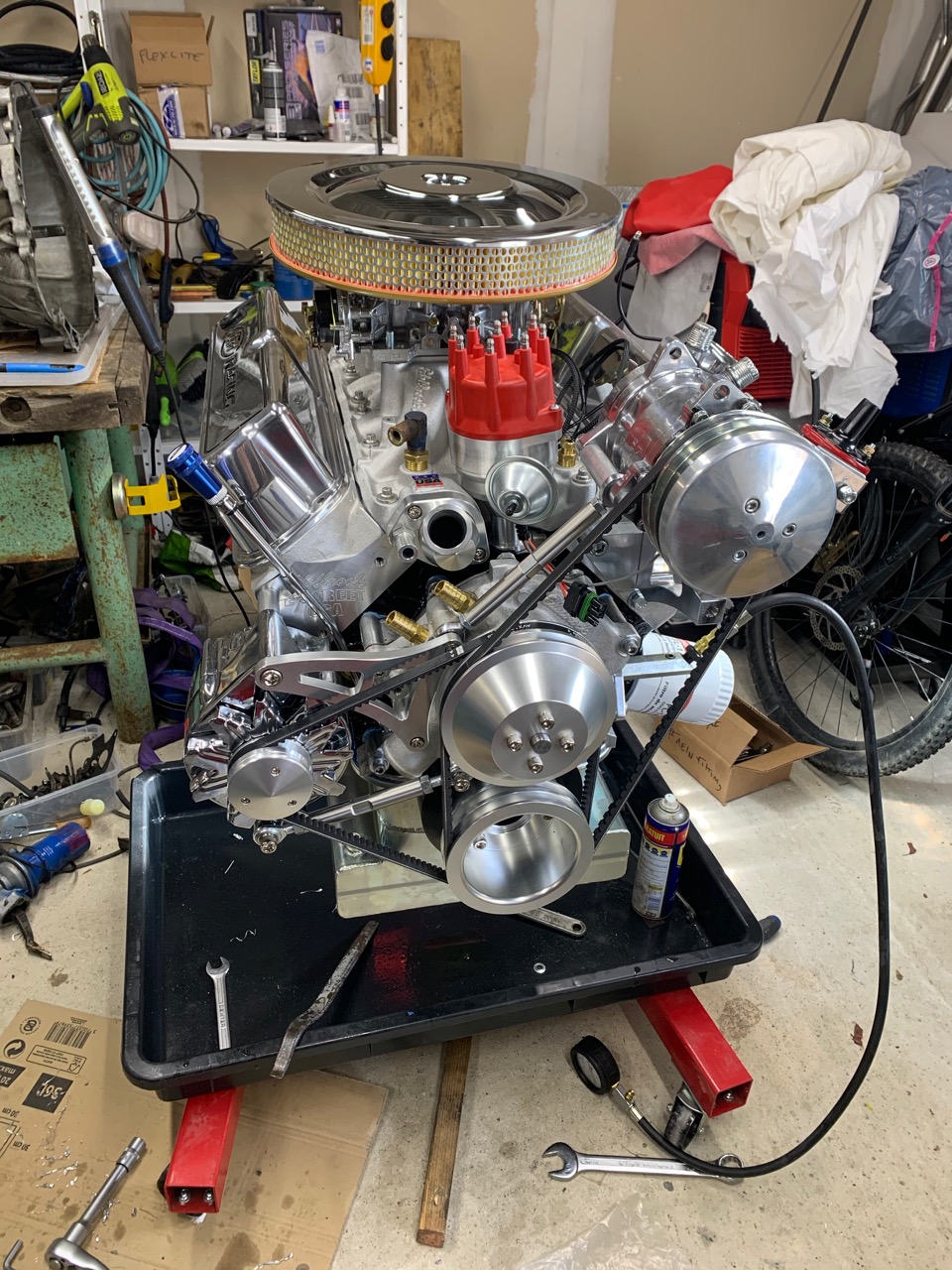

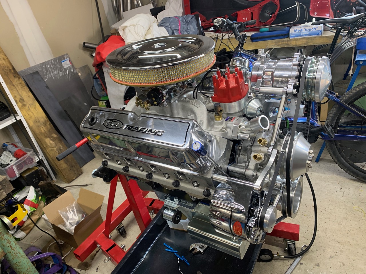

Le moteur va déchirer , remontage sur bati pour démarrage prévu début novembre

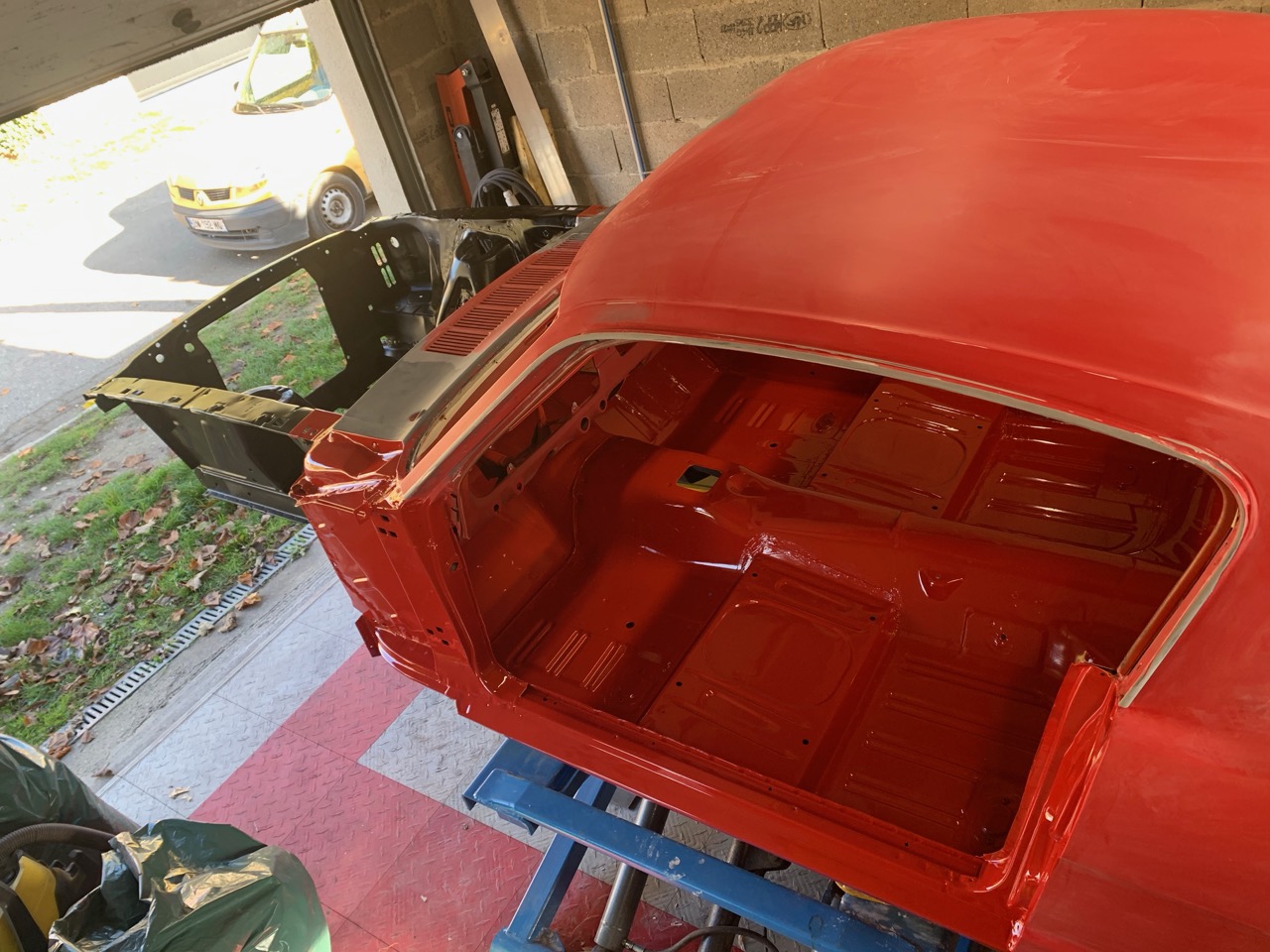

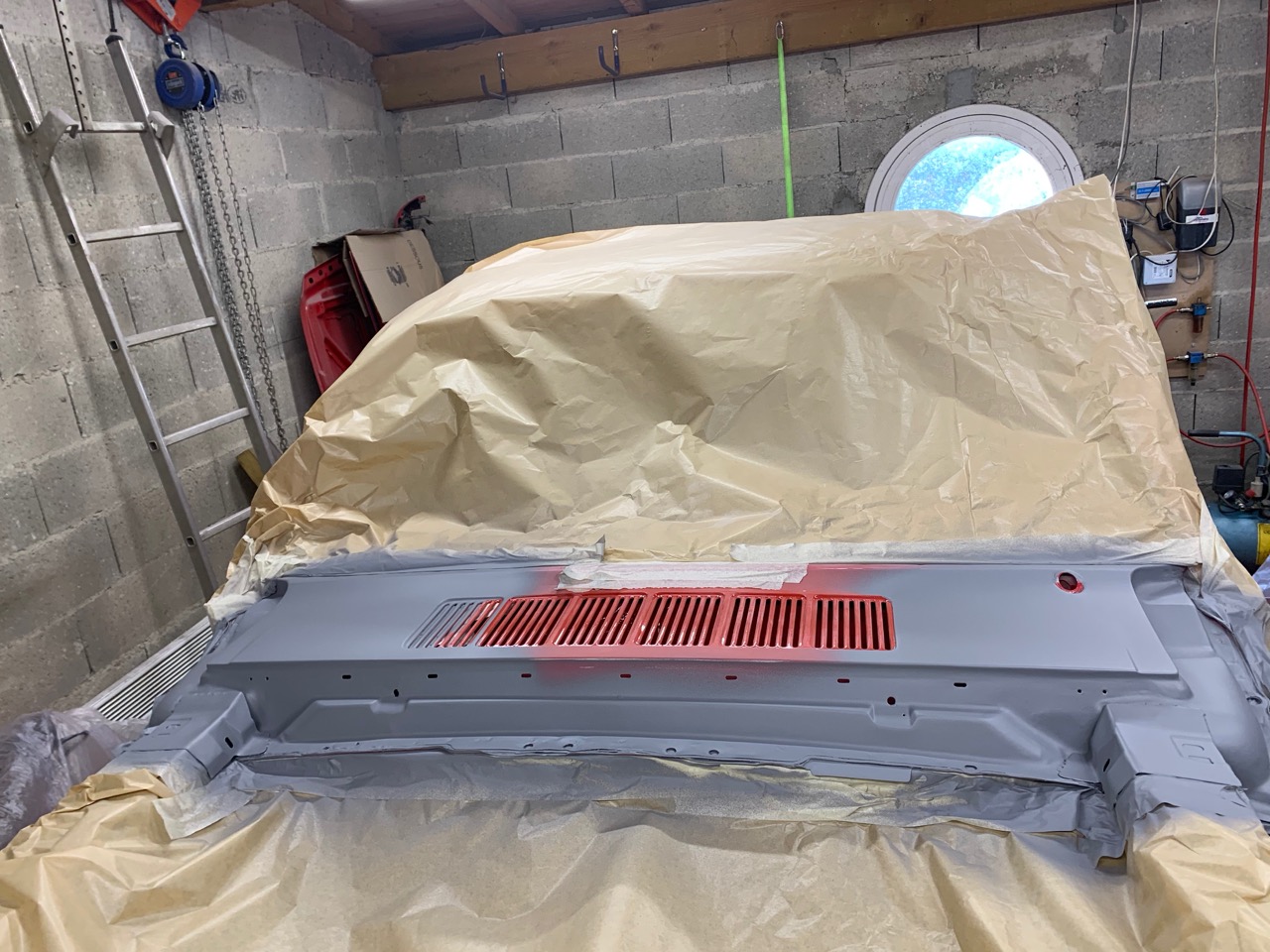

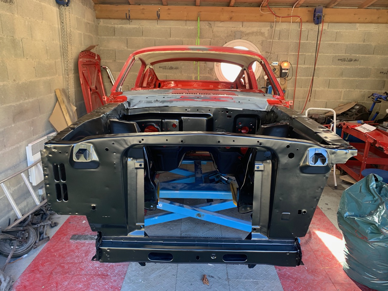

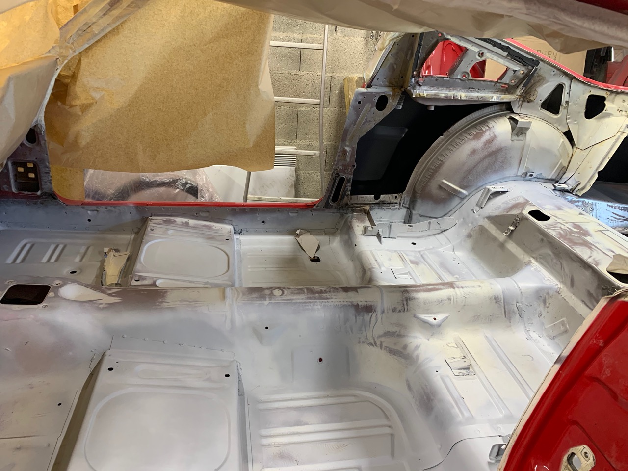

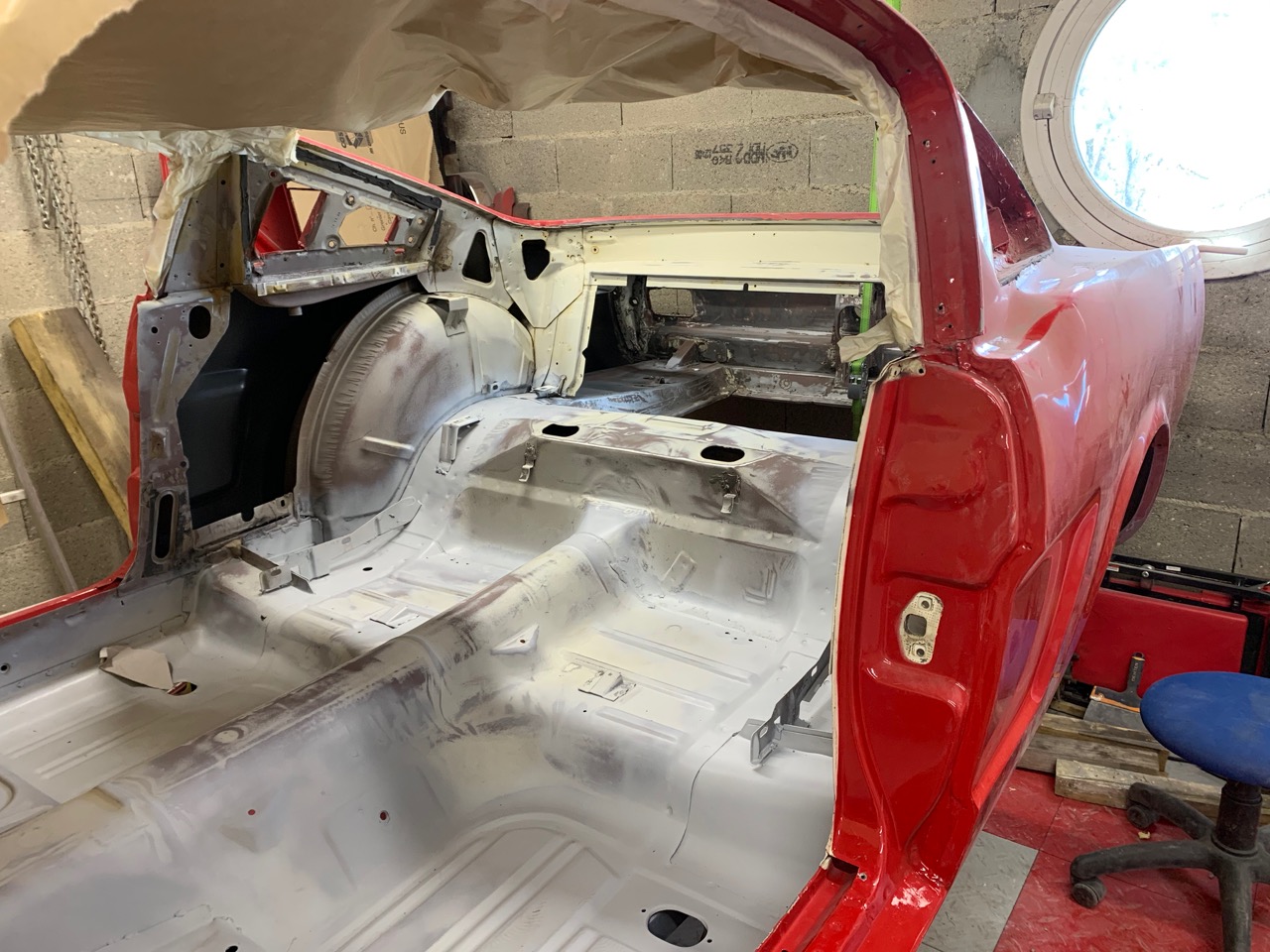

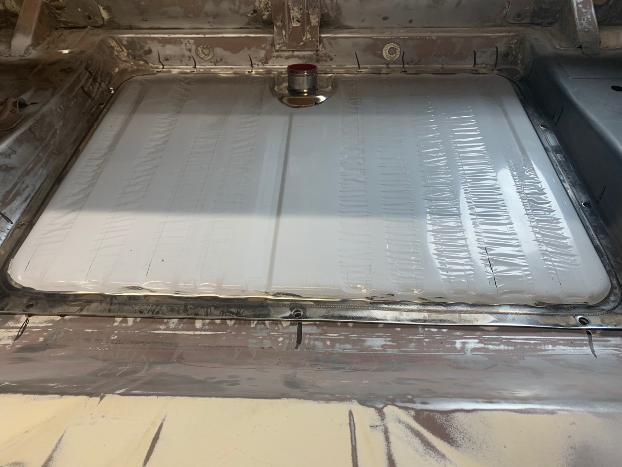

La caisse avance aussi à son rythme , les travaux préparatoires sont à peu près terminés , plus de rouille , tole neuve ou patchée , mise en apprêt imminente
Voila ça change du couvre feu

Merci à vous tous, non Esquirou , le moteur tournera au banc courant novembre dans sa configuration définitive ( j'espère ... ) je me marre quand je me relis plus haut, j'avais écrit qu'il tournerait fin septembre ... il y a toujours un pb puis un autre etc ... mais on y arrive
La caisse sera totalement sertis fait et apprêt faits dans 15 jours

Juste pour le plaisir :p

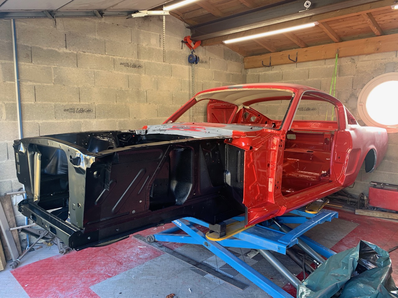

La caisse en est là , reste l'extérieur qui sera fait en cabine.
Le moteur est tellement beau , faut que je fasse des photos sur un fond noir avec un bel éclairage
Modifié par filou95
  • Adore 1
C'est plus un moteur !!! c'est une oeuvre d'art !!!:AP-Smiles_u1F60D::AP-Smiles_u1F60D::AP-Smiles_u1F60D: que c'est beau !!!:AP-Smiles_u1F60D::AP-Smiles_u1F60D::AP-Smiles_u1F60D:
il y a 28 minutes, Esquirou a dit :
Cette œuvre d'art a t elle démarrée ?
Ma foi, une 15zaine le temps de faire le support et de recevoir pas mal de fitting des US , mais c'est imminent
