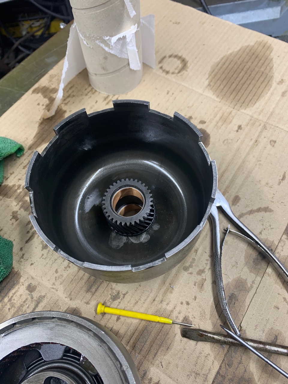

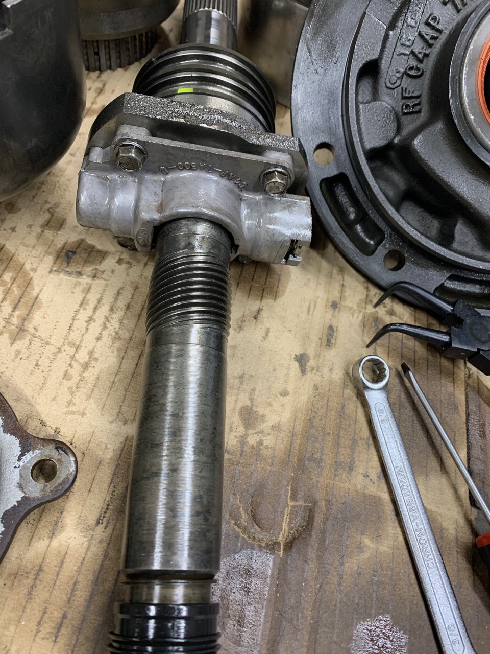

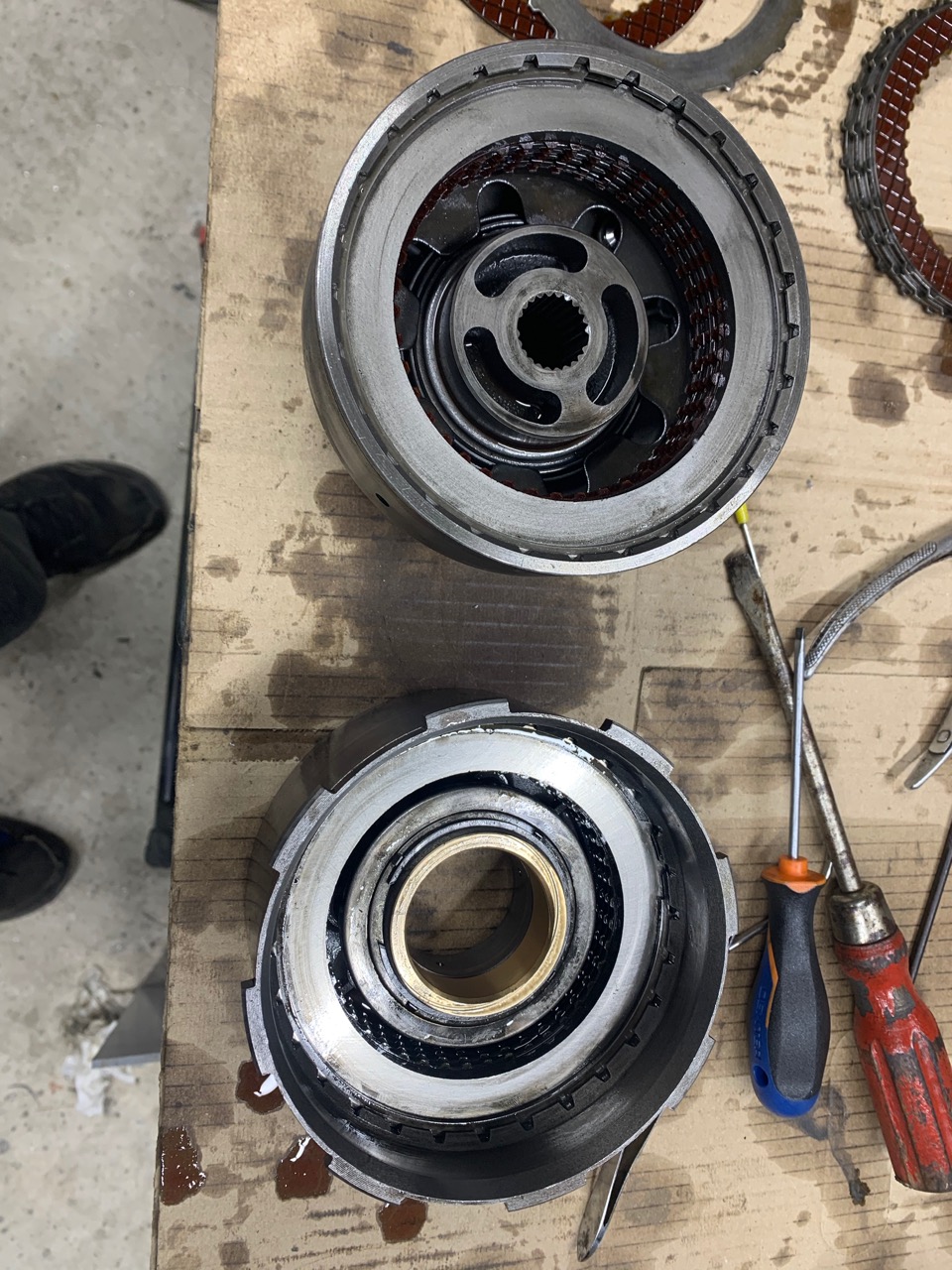

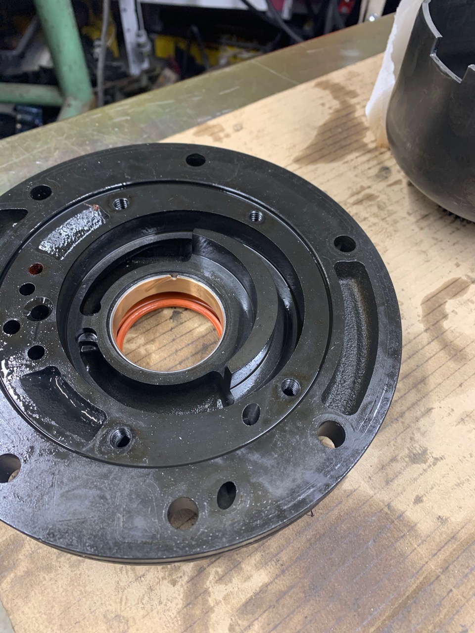

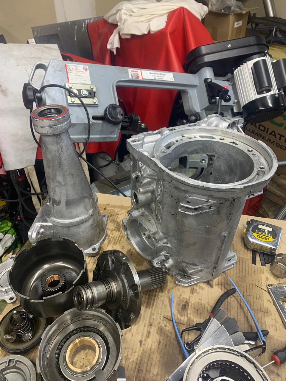

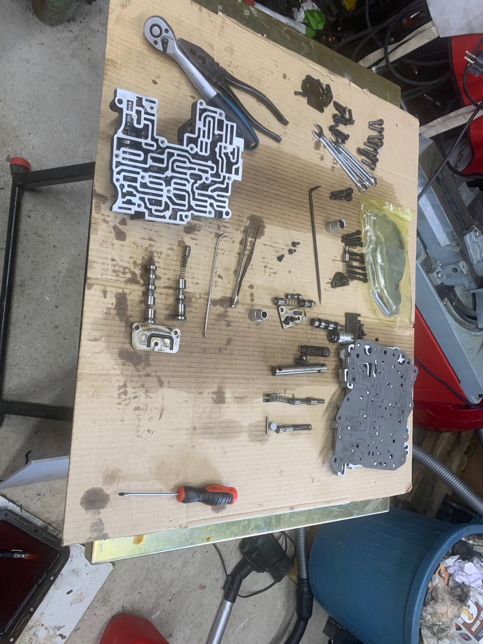

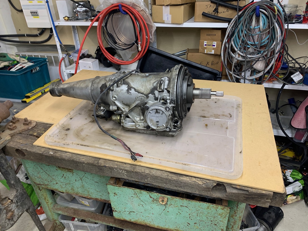

Réfection de la BVA C4 de 1965

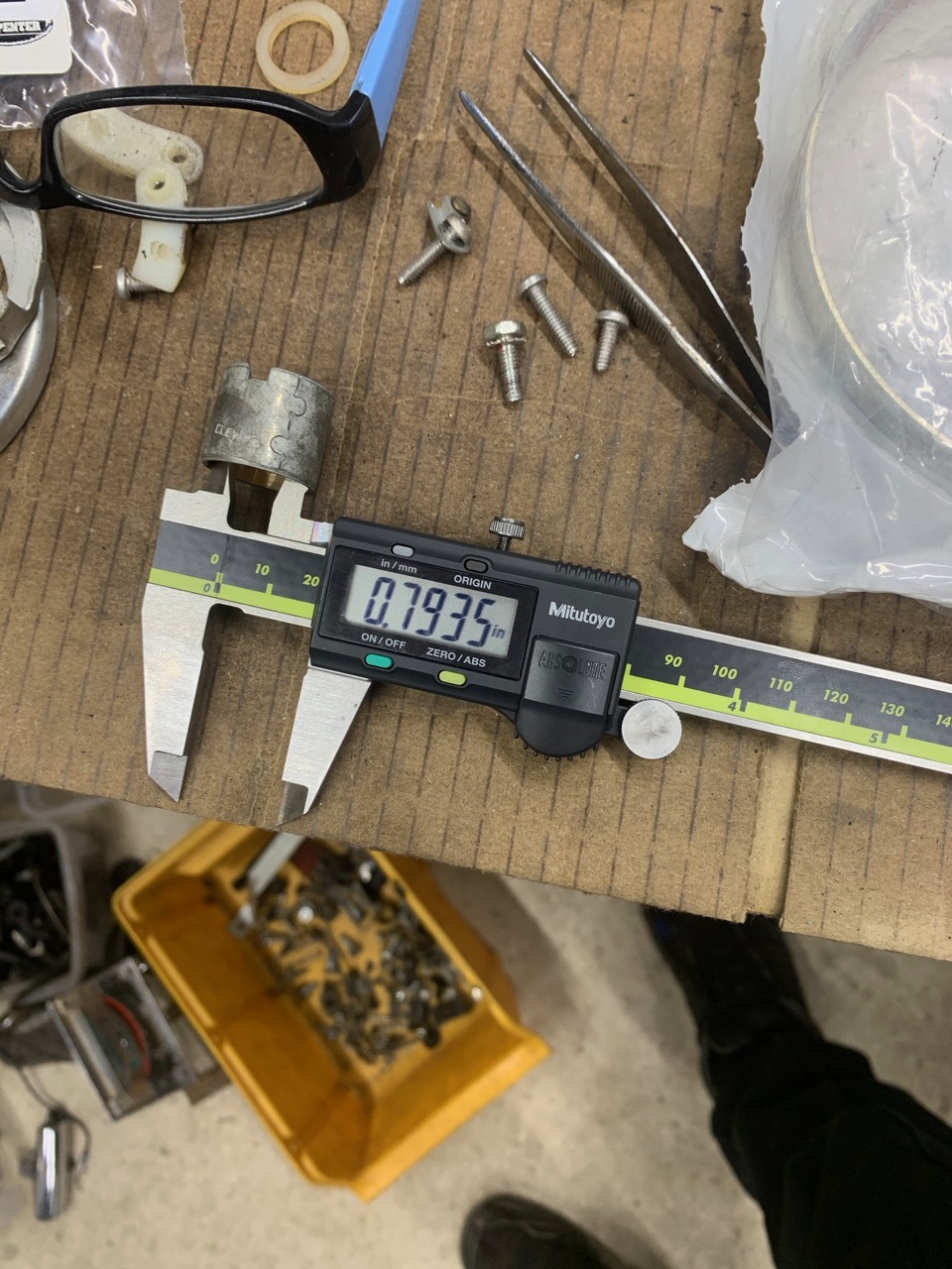

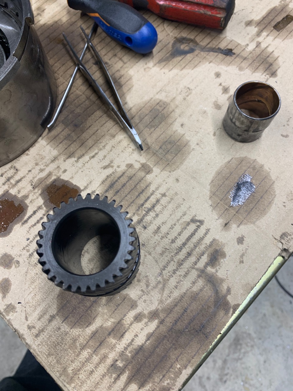

Tous les bushings changés , embrayages refaits , joint divers o ring pistons et cloches changés tout ci dessous c'est refait
Il me reste à attendre le rear stator bushing si il arrive un jour , pièce rare complexe à dénicher aux US. ( Edit reçu à l'instant ) c'est ce truc à 5$ qui me bloque tout depuis plus d'un mois

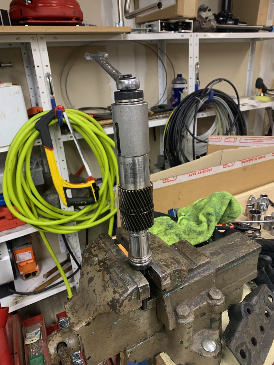

Il y a pas mal de pièges quand même, sens des bushing tail housing + trou d'huile, pareil pour celui de la pompe à huile , sens des engrenages de pompe à huile pour l'insertion du convertisseur , segments d'étanchéité du stator il n'y a que la profondeur qui change 2 premiers minces et 2 internes plus profonds sinon on casse , le tri de tous les O ring carré de section pas référencés ... C'est quand même une aventure de refaire cette boite
Pour les bushings presse à vis à rouleau avec cloches et tout les bushings au congélateur. Prese 12 T pour le tailhousing et quelques extractions à la sauvage, burin dans les canelures  et pliage.
Faut être équipé qd même pour tous les changer .

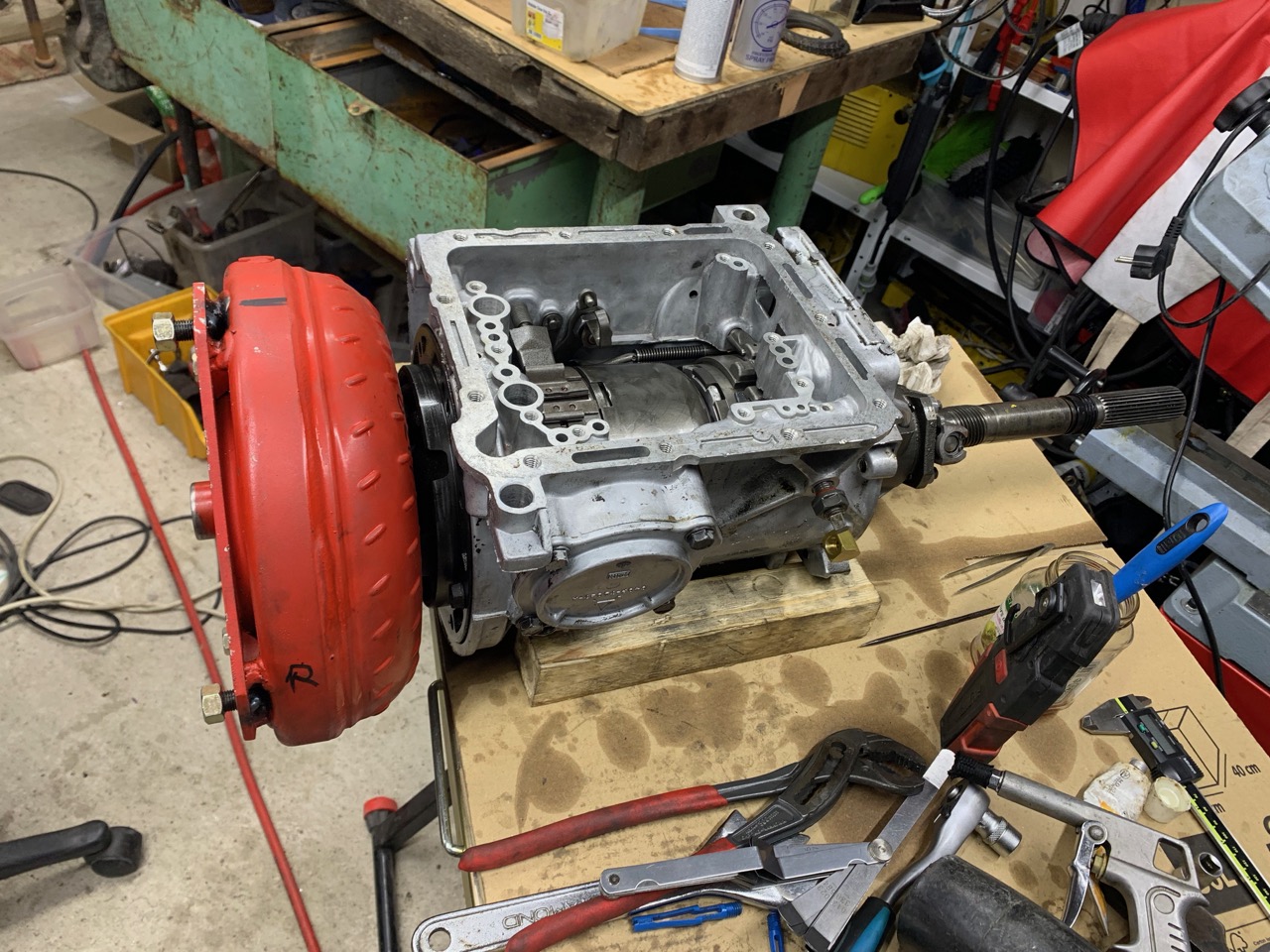

Embrayages + bushing OK

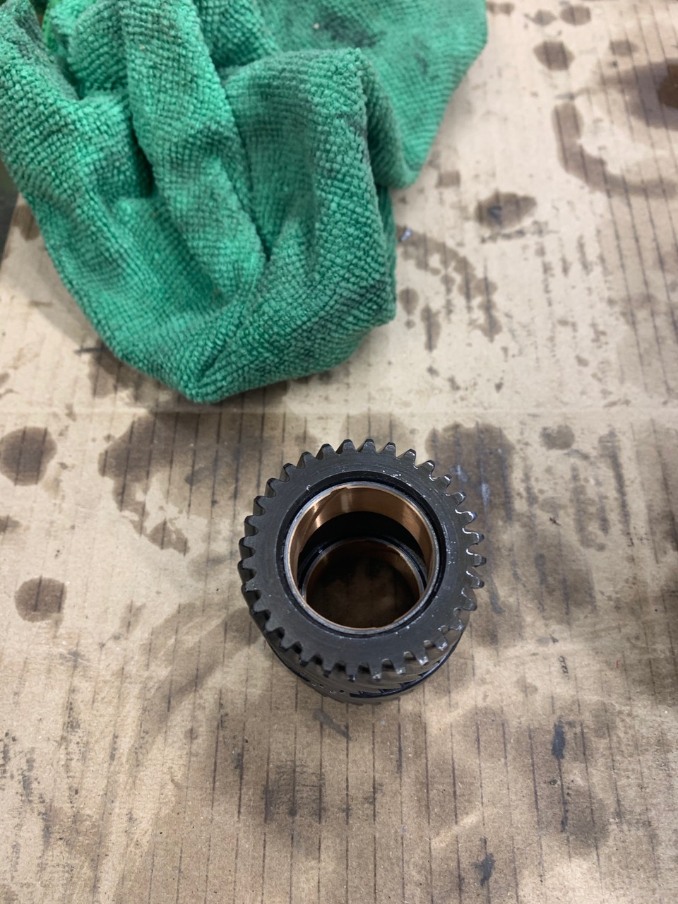

Extraction bushing du sun gear , puis mise en place des neufs et remontage dans la cloche

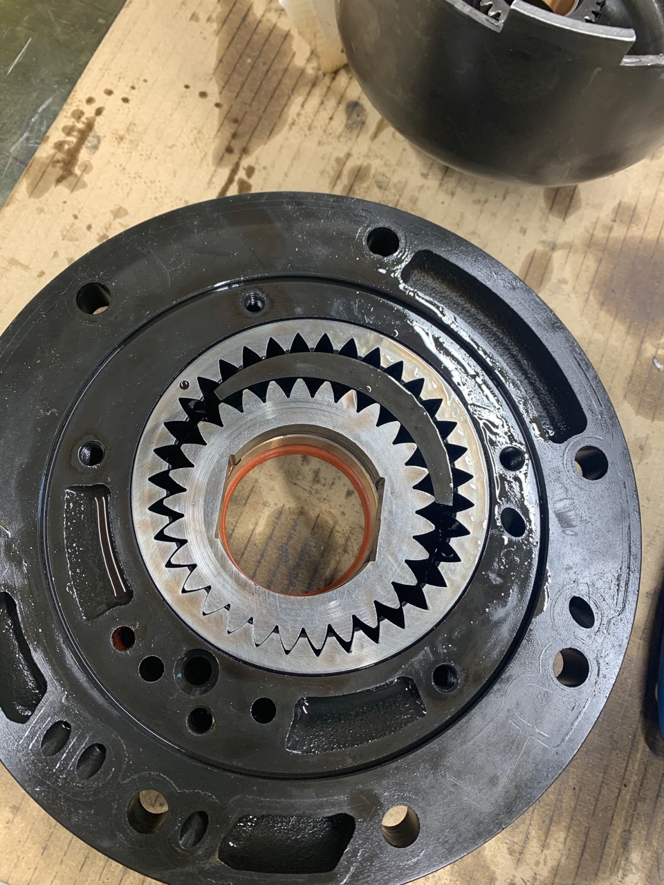

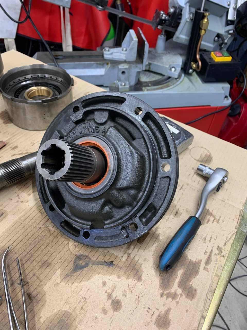

Pompe à huile OK
Ca c'est le bon sens : chanfrein petit pignon coté convertisseur ( logique mais bon on peut se tromper ) , et point sur le grand pignon coté interne , j'ai épluché tous mes bouquins pour pas faire de connerie, ont pas fait un point par hasard.
Tailhousing OK aussi

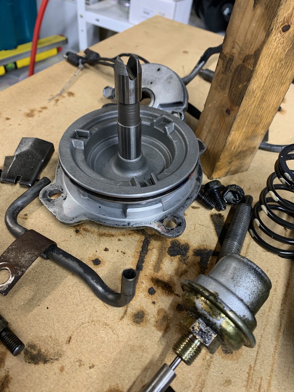

Governor démonté nettoyé , segment étanchéité changés
Intermediate band servo OK et l'autre aussi

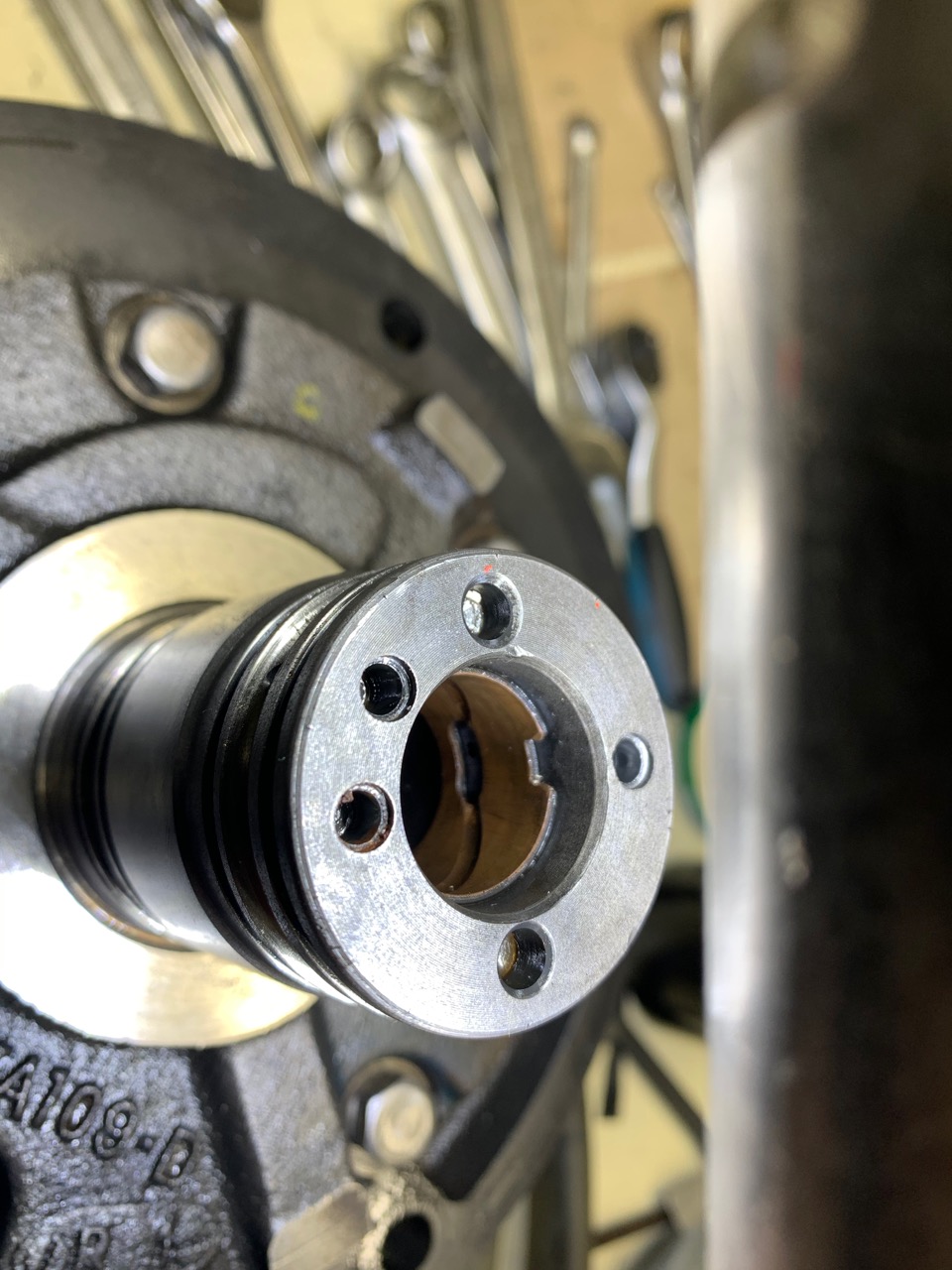

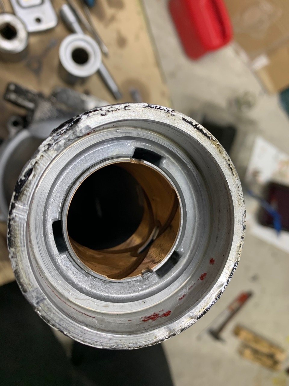

Ca c'est le dernier truc qui me reste , le stator rear bushing , j'ai été obligé de commander un extracteur interne exprès c'est inextirpable proprement sans tout rayer sinon et faut faire gaffe à placer le trou d'huile correctement

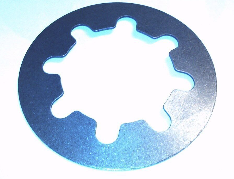

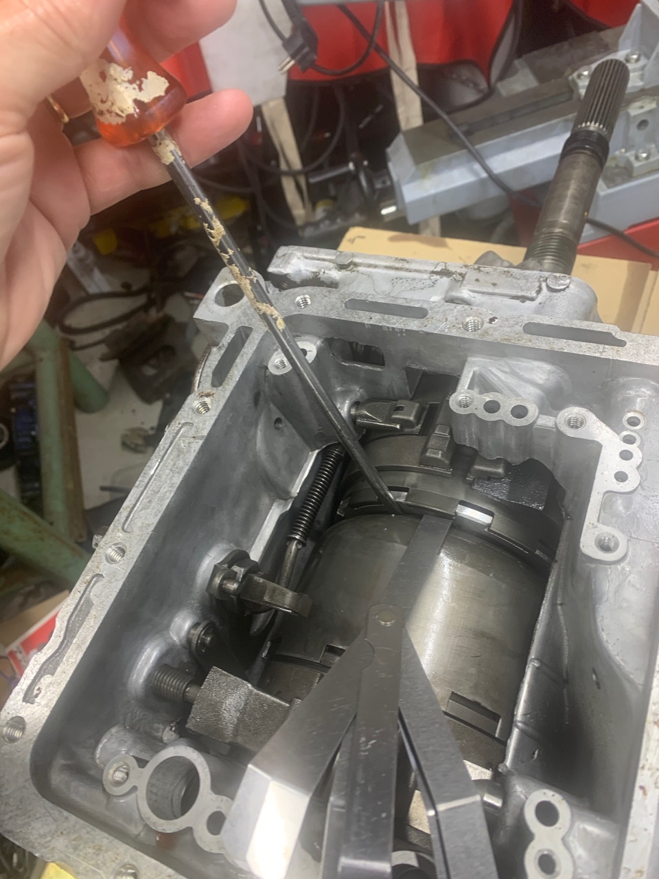

J'ai un peu trop de jeu entre le snap ring de la forward clutch ( celle du haut ) et le dernier disque 0.048" au lieu de 0.022" - 0.041" max , j'ai un snap ring de base de 0.076" d'épaisseur, ils se font en plusieurs épaisseurs pour régler ce jeu malheureusement je n'ai pas réussi à en trouver sur le net , il n'y a que des 0.070-80" de dispo.
Et encore j'ai réutilisé certains des anciens disques métal peu usés qui sont malgré tout plus épais que les disques neufs !!! un comble.
Il y a aussi surement l'usure du belleville spring qui joue ,  ça diminuera le jeu j'espère et ça vaut moins de 10$ , j'en ai finalement mis un neuf et jeu est dans les norme AP-Smiles_u1F60A.png
C'est ce truc que vous voyez au fond de la cloche du haut

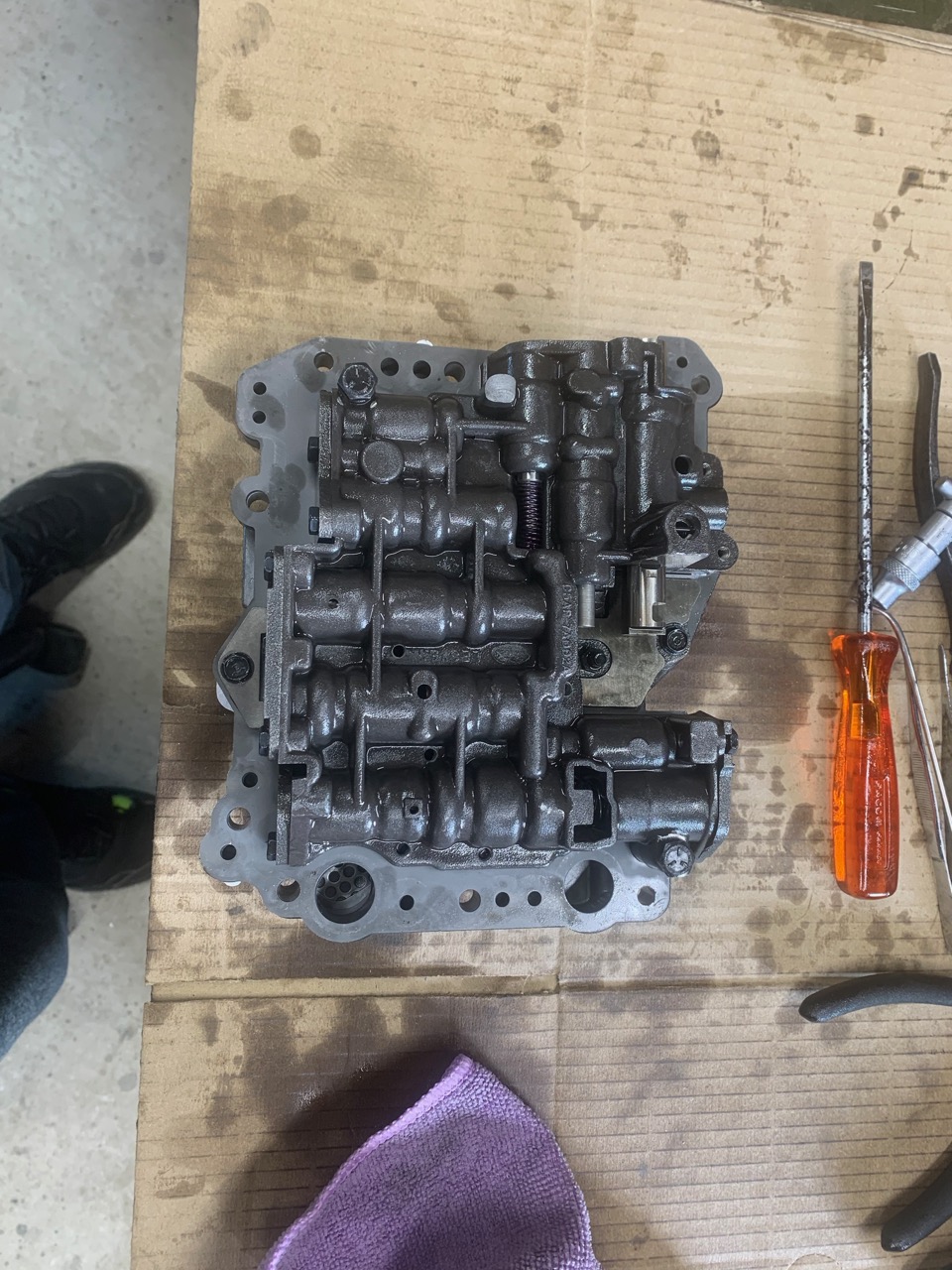

Après réfection de mon Mécatronic à moi AP-Smiles_u1F61C.png de 1965, j'avoue qu'une fois démonté , faut pas un coup de vent qui balaye tout  sroll
Tout nettoyé , soufflé , lubrifié à l'huile de boite et remonté sans trop de pb

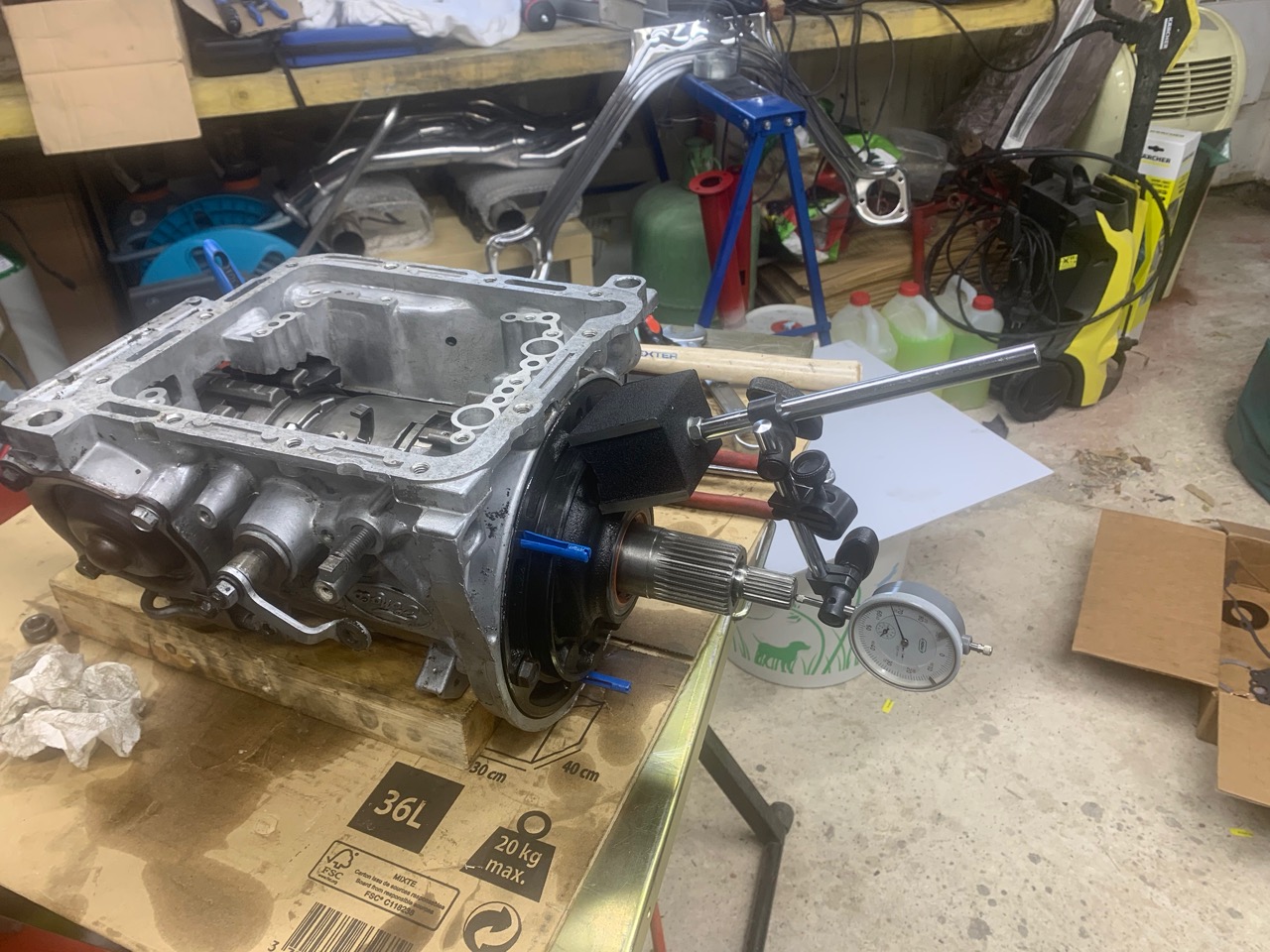

Merci merci , boite remontée , avec quelques difficultés pour le réglage des jeux , mais tout va bien maintenant demain elle rejoint le moteur AP-Smiles_u1F60B.png
Controle des jeux
Controle du convertisseur puis des embrayages et servos et circuits de commandes

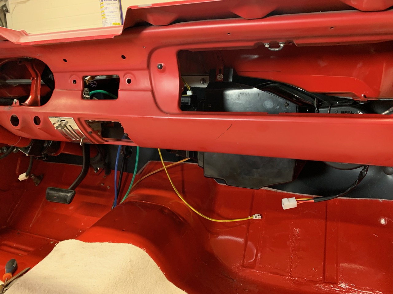

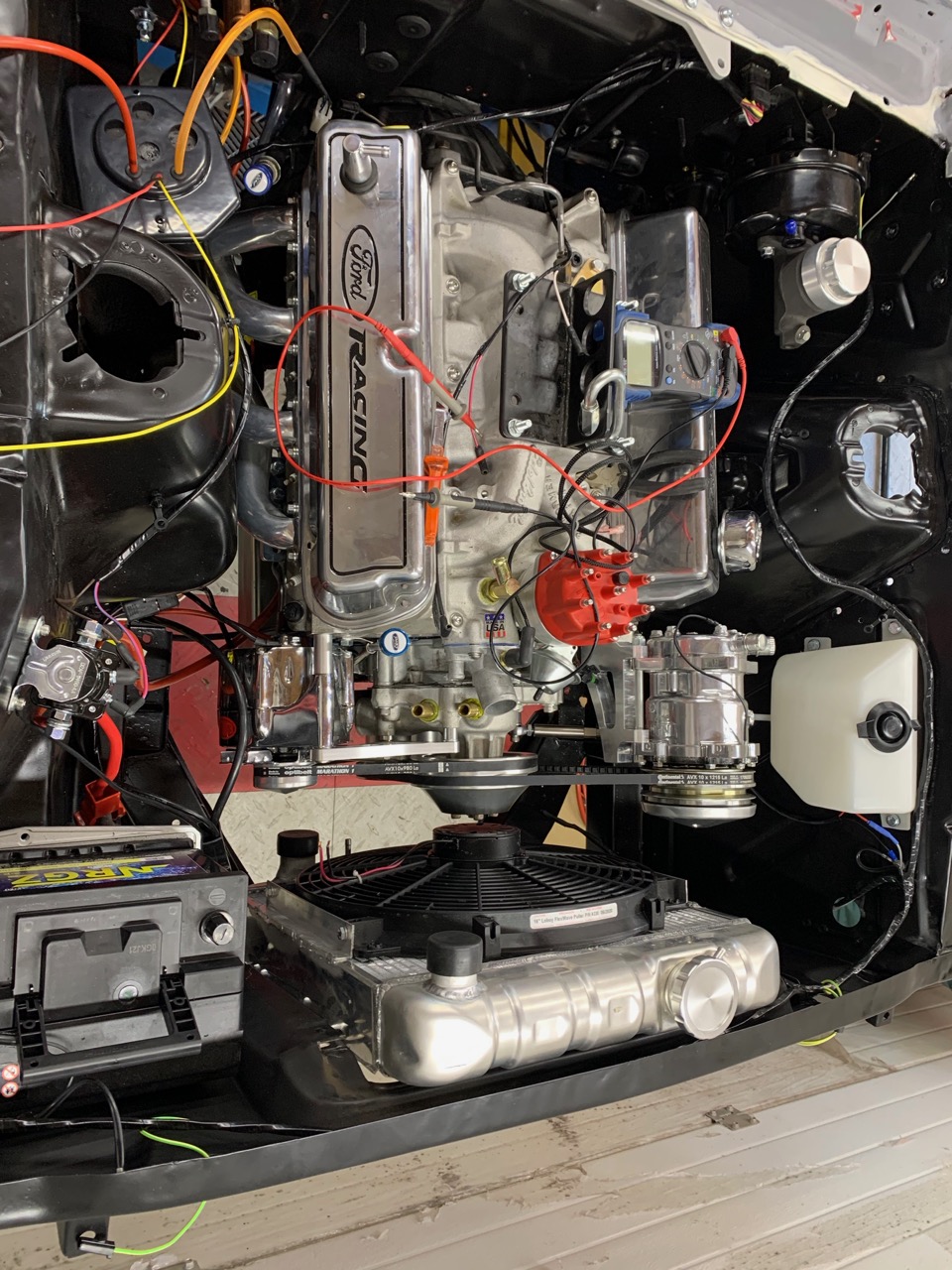

Bonjour , ça progresse,

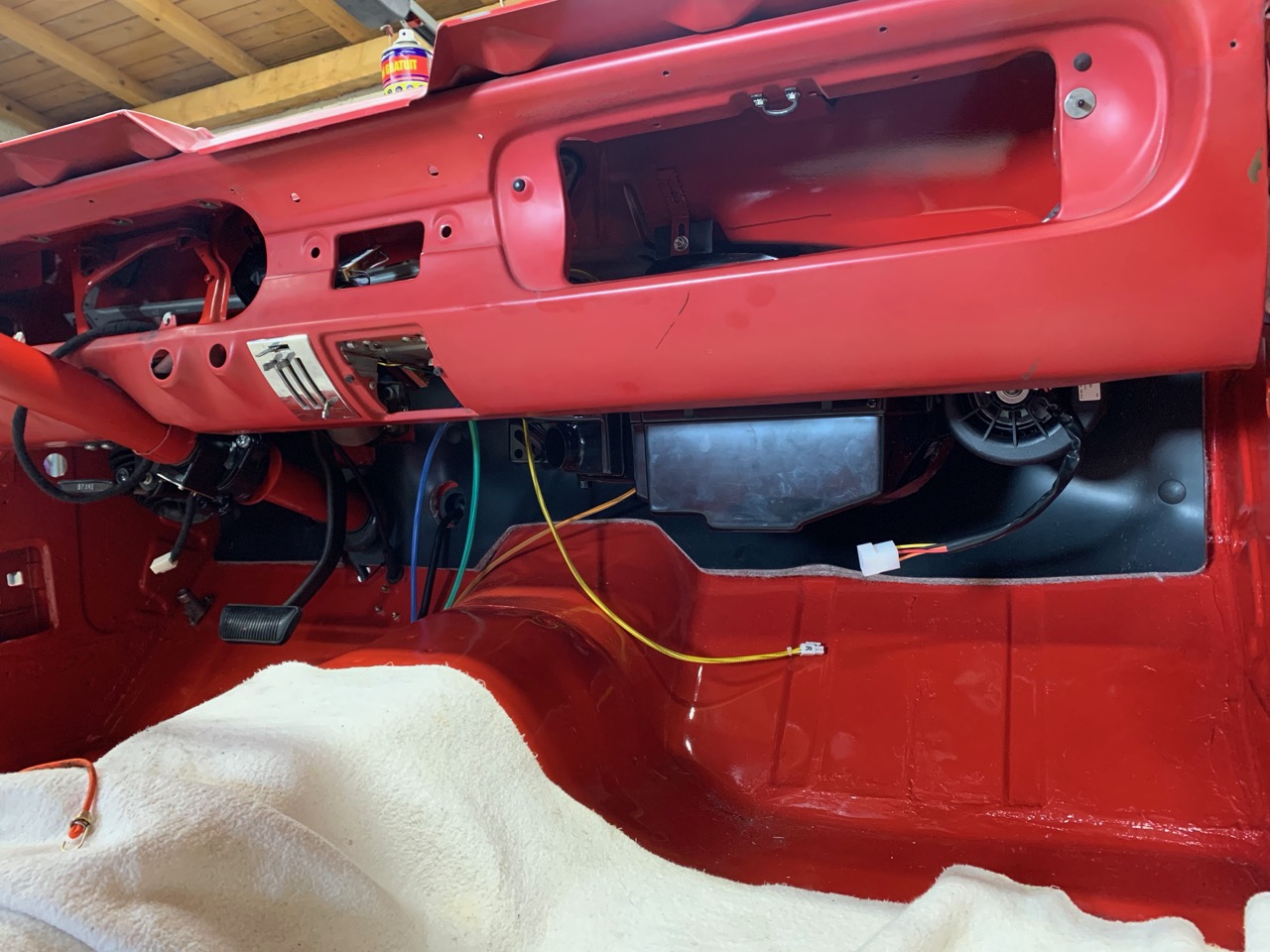

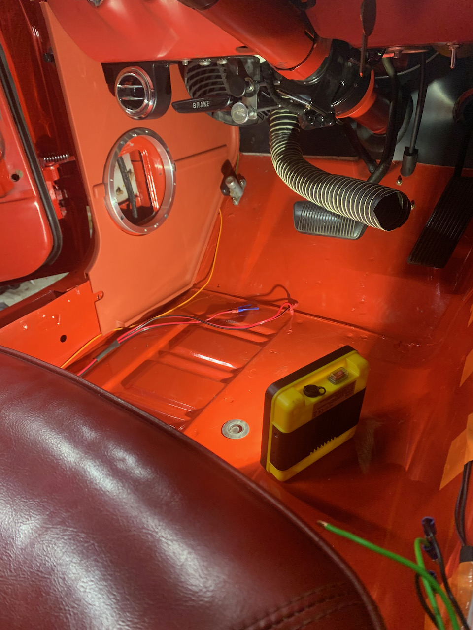

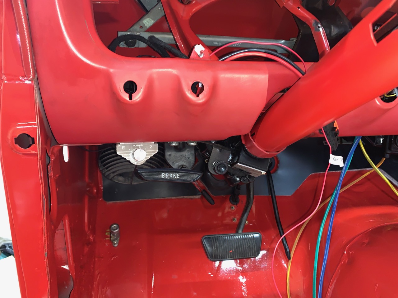

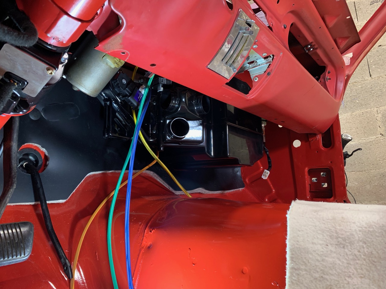

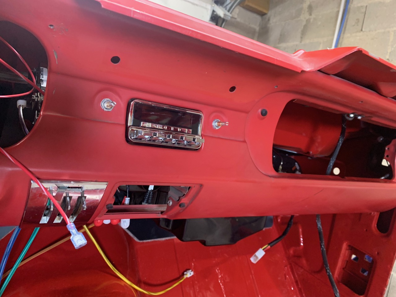

J'ai monté clim et DA électrique
Placer le boitier de clim tout seul ... pas une sinécure , enfin c'est fait et j'ai aussi monté l'unité centrale de la DA
Bon , une fois l'autoradio monté , je caserais rien de plus
Coté compartiment moteur , puis intérieur
Les commandes , potentiomètres linéaires
Le boitier de la DA , je vais sécuriser les fils puis le potar de réglage, bien bossé aujourd'hui

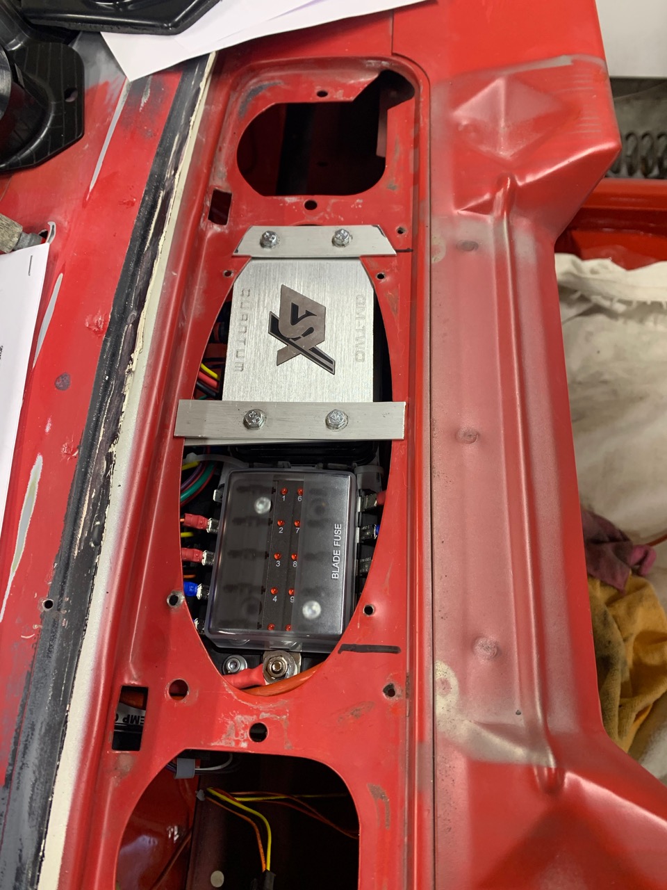

Suis dans la sono , j'a un rétrosound San Diego 4X 25 W RMS , DAB , BT , tel main libre etc ... Facade Detroit conforme à l'origine.
Ampli en fait j'ai pris un ESX  2 voies de 85 W RMS classe D, il est tout petit et sera juste au dessus de l'autoradio dans le tdb donc juste sous la grille du HP d'origine, comme ça bon refroidissement
Pour les HP et du bon son sans devoir tout percer/casser.

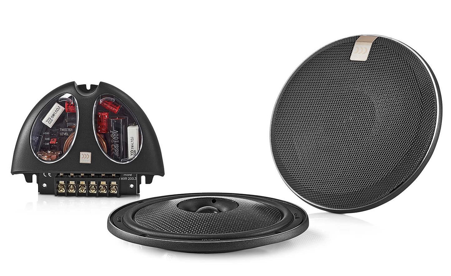

Les Morel Virtus nano carbone , 6,5" , 2 voies , 100 W dans 17 mm d'épaisseur :o :o  Yesss sont en route , Morel équipe pas mal de super car , je pense pas être déçu, j'ai pris les coaxiaux de la photo, pas de tweeter séparé
Caisson de basse amplifié JBL BassPro nano, il est petit ne se verra pas et a un bon son malgré sa taille.
Et rien à l'arrière comme prévu. Tant pis pour les passager, mais 99% du temps ce sera mon chien Tom à l'arrière ;D

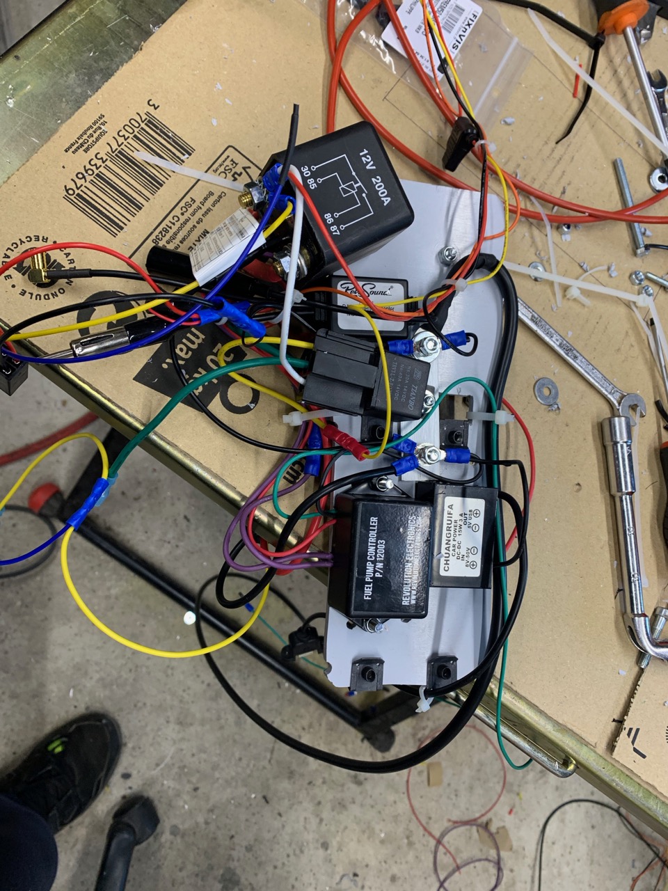

J'ai aussi reçu l'alarme ATV 3G avec GPS et coupure de pompe à essence de mon tel à distance + localisation : https://www.mouchardgps.fr/traceur-gps-antivol.
Elle sera montée dans un endroit secret LOL

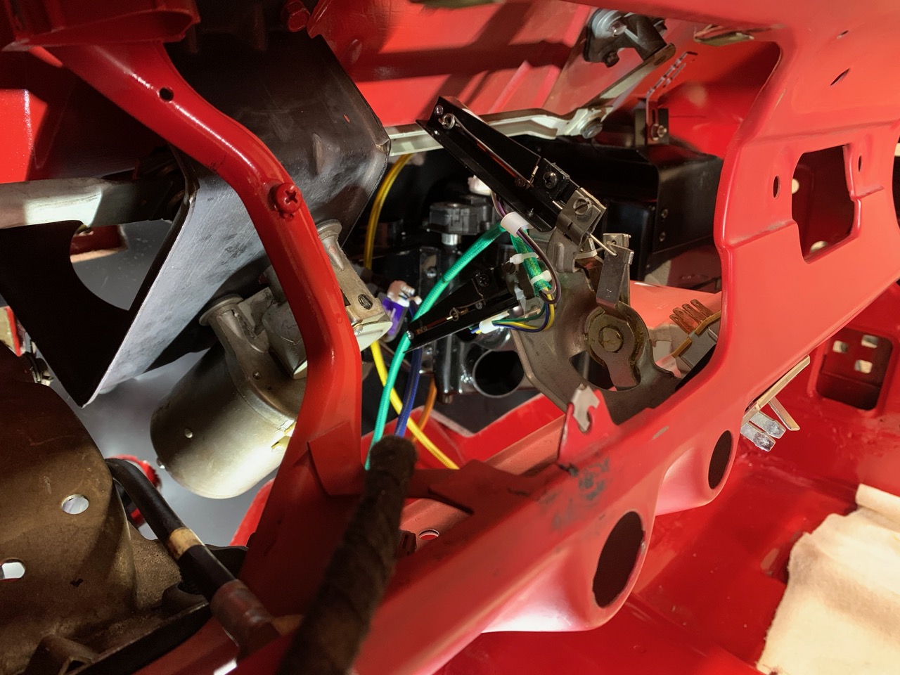

En résumé , je tire des fils partout en ce moment
il y a tout sur la platine, ampl classe D 85W RMS X 2i, convertisseur 5V pour USB, boitier antenne FM et DAB, Safety switch pompe à essence, relay général 200 amp , relai de coupure à distance de pompe à essence, boite à fusible et les 2 gros fils 8,5 mm2 qui alimentent tout le "moderne" DA électrique , clim sono etc ... on les voit sur la 3ème tof , le rouge va à la batterie et le noir aussi en faisant une mise à la terre du pare feu en passant.
C'est chaud avec les essuis glaces mais une fois les fils sécurisés il y a 2 - 3 cm de marge , ça roule , j'en ai mis du temps à réaliser ça .

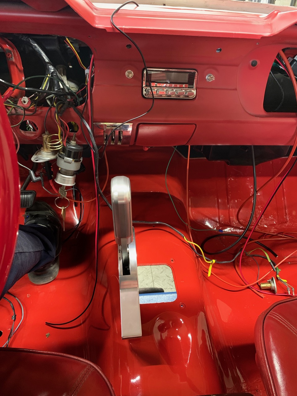

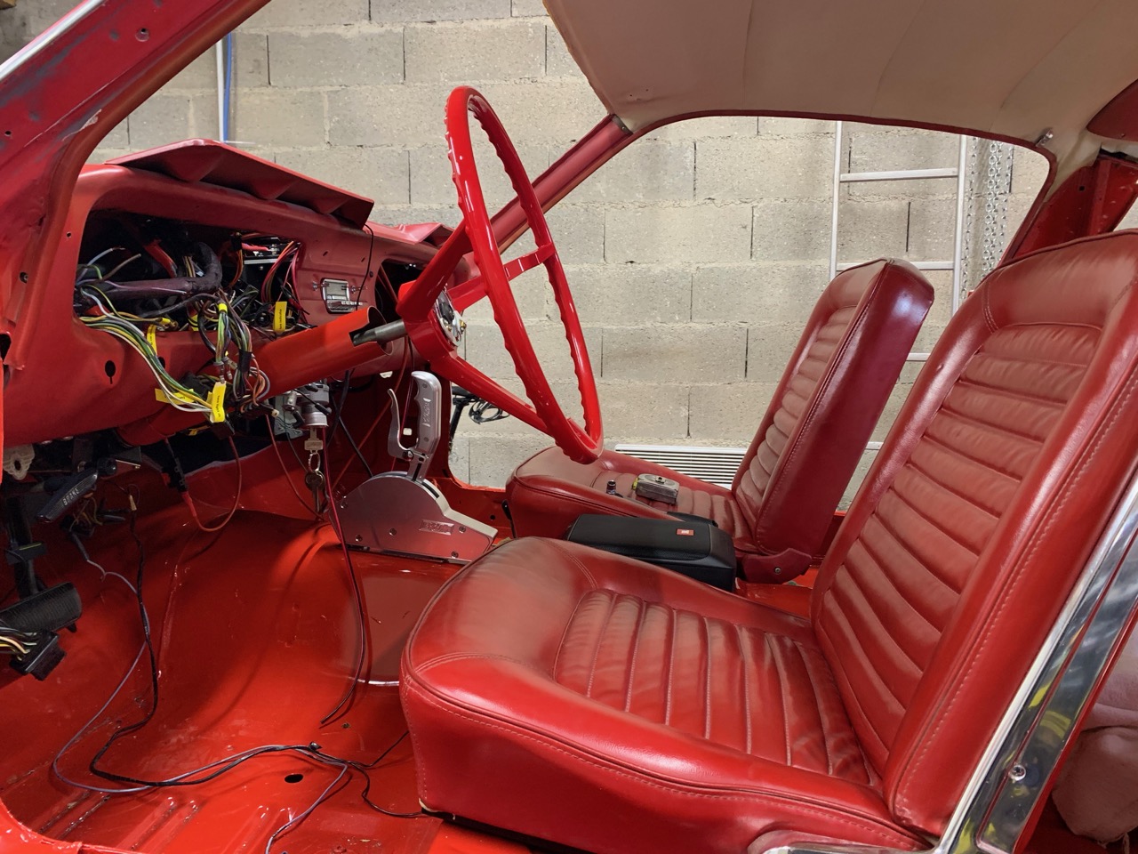

J'ai sorti le faisceau d'origine du tdb de son carton, j'avoue que ça fait peur comme ça , on se demande comment ça va rentrer, les conduits de la clim passent sans pb ouf, une bonne chose de faite , je vais repasser coté compartiment moteur  :AP-Smiles_u1F60A.png
Le bordel vu de dessous avant montage

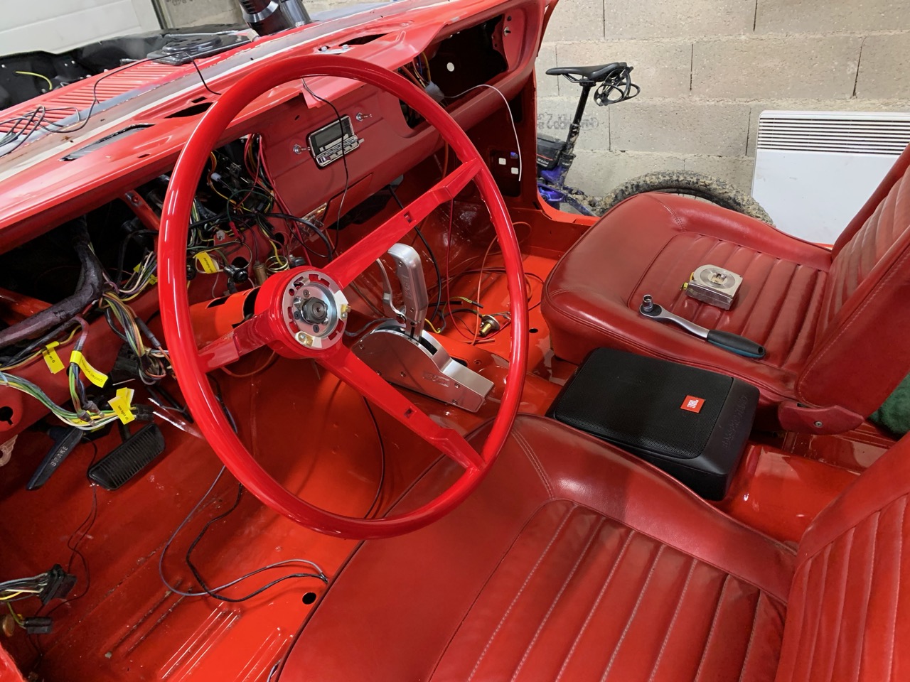

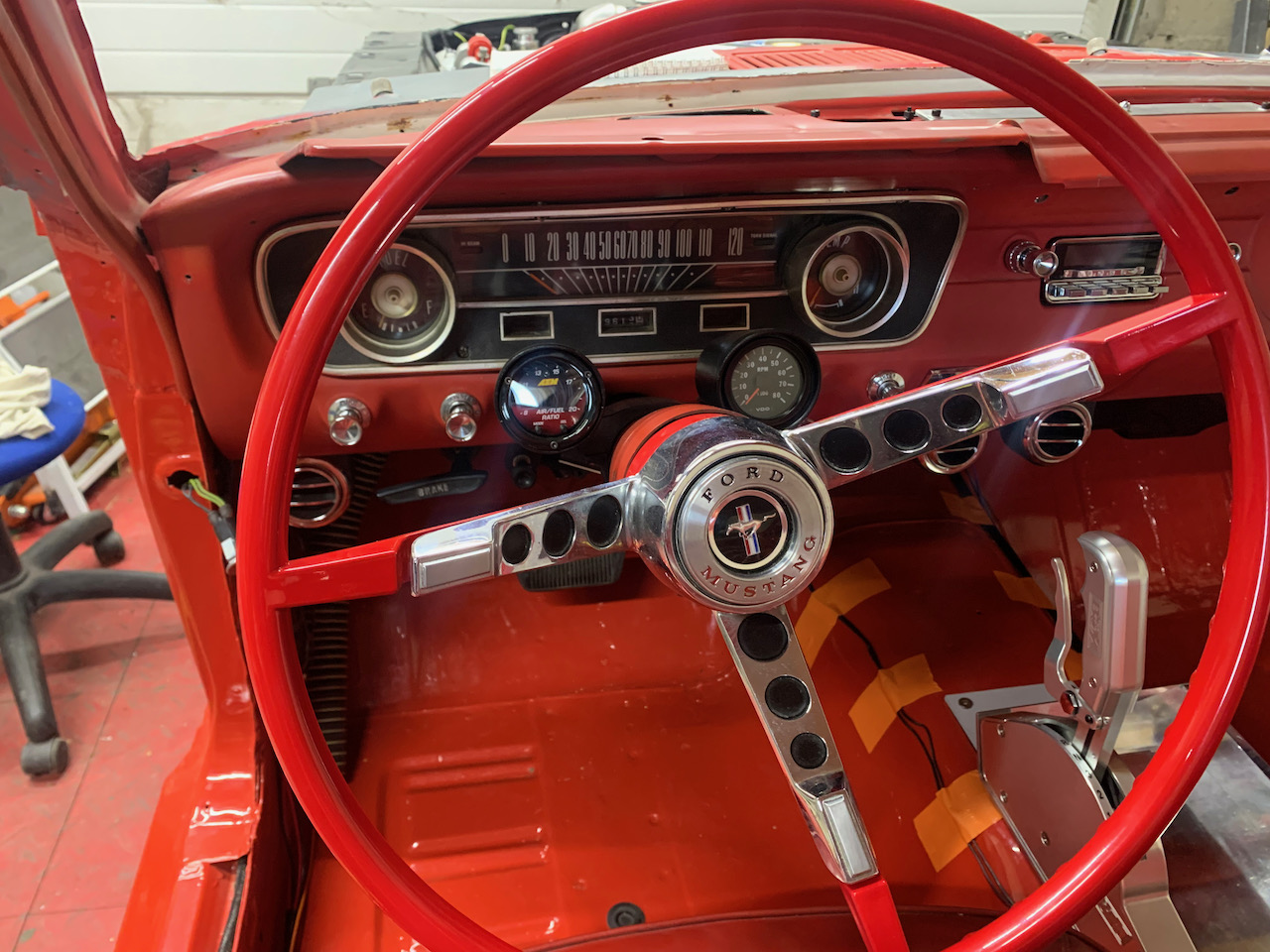

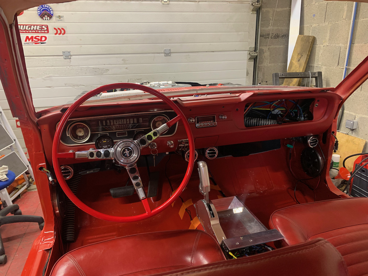

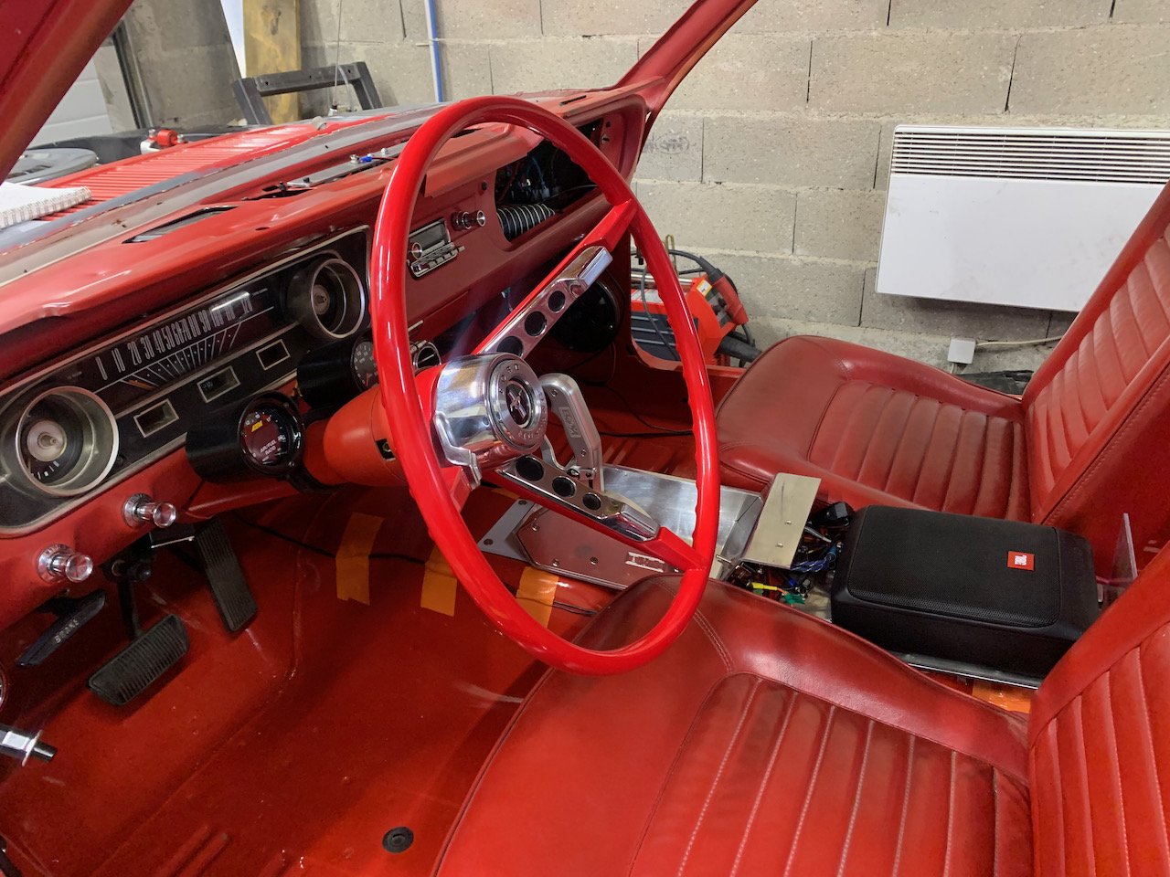

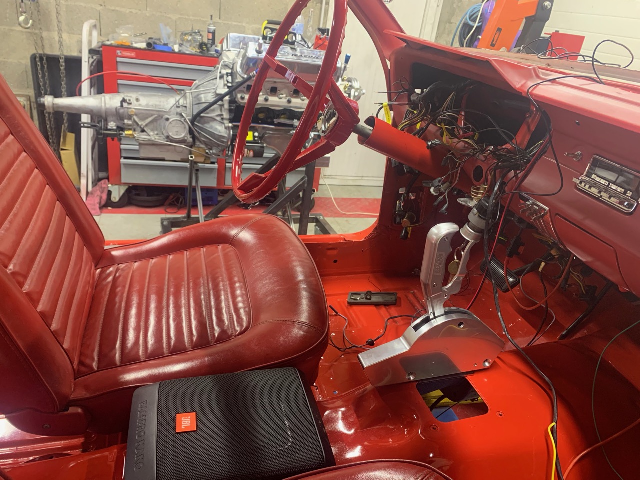

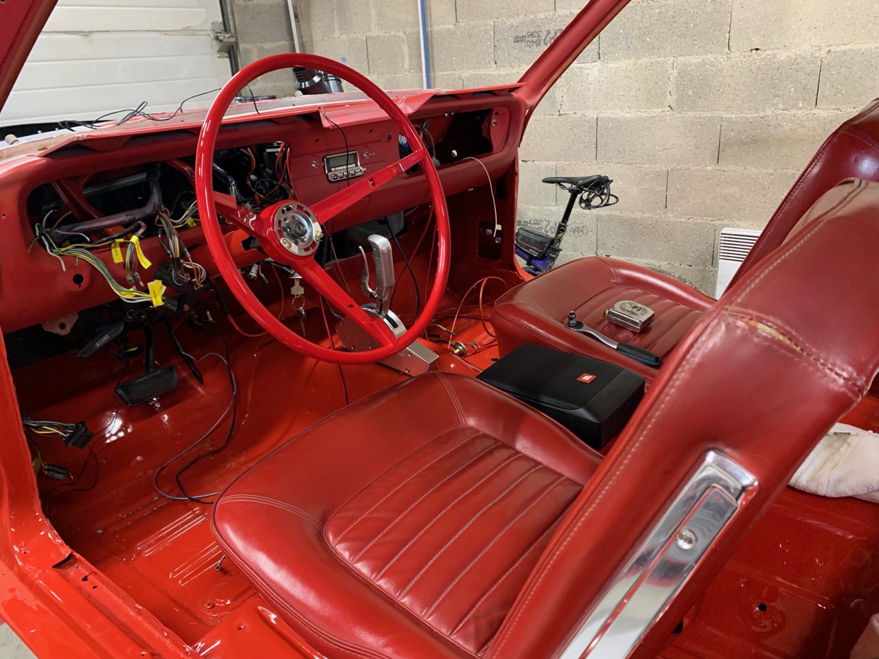

Le shifter , ça vous choque si je le décale coté conducteur ? Je trouve ça plutot bien, et la place restant coté passager pourrait faire un espace pour une boite look inox où y mettre tel et bazard divers.
Le caisson de basse , même pas en rève je le mets sous un siège
En fait je vais le mettre entre les 2 sièges avant et faire un accoudoir ( j'en voulais un pour le confort ) en tole inox ouvert vers le bas sur 3 cotés sous le niveau des sièges et le caisson dedans , un coussin rouge dessus et il descendra en pente douce vers le shifter vers l'avant.

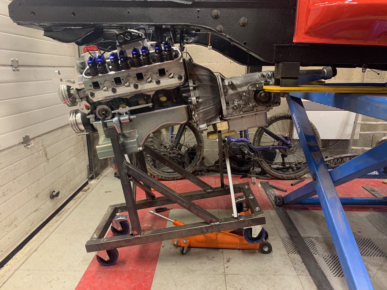

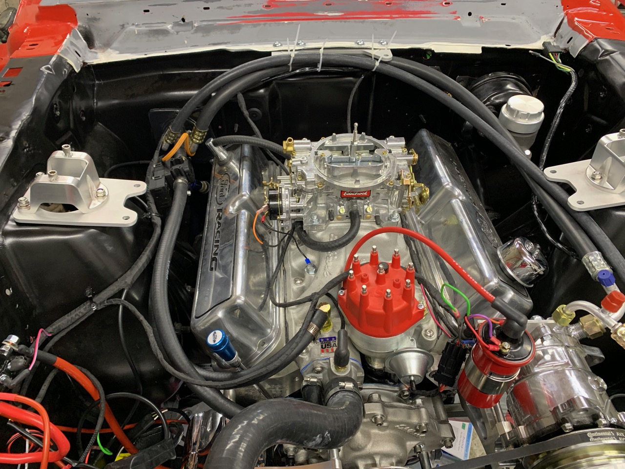

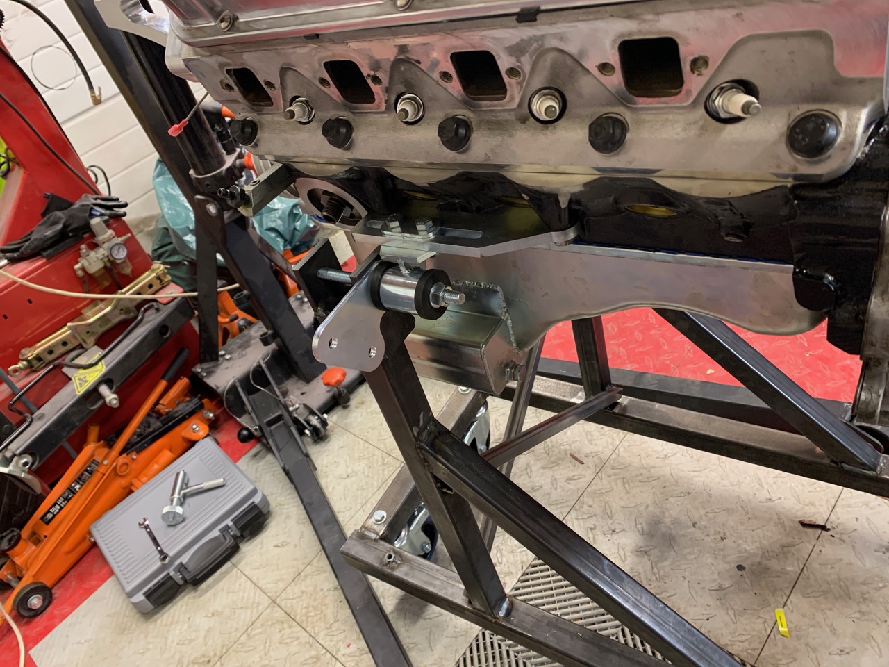

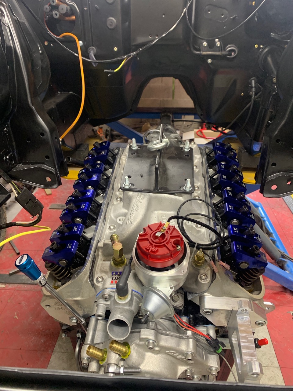

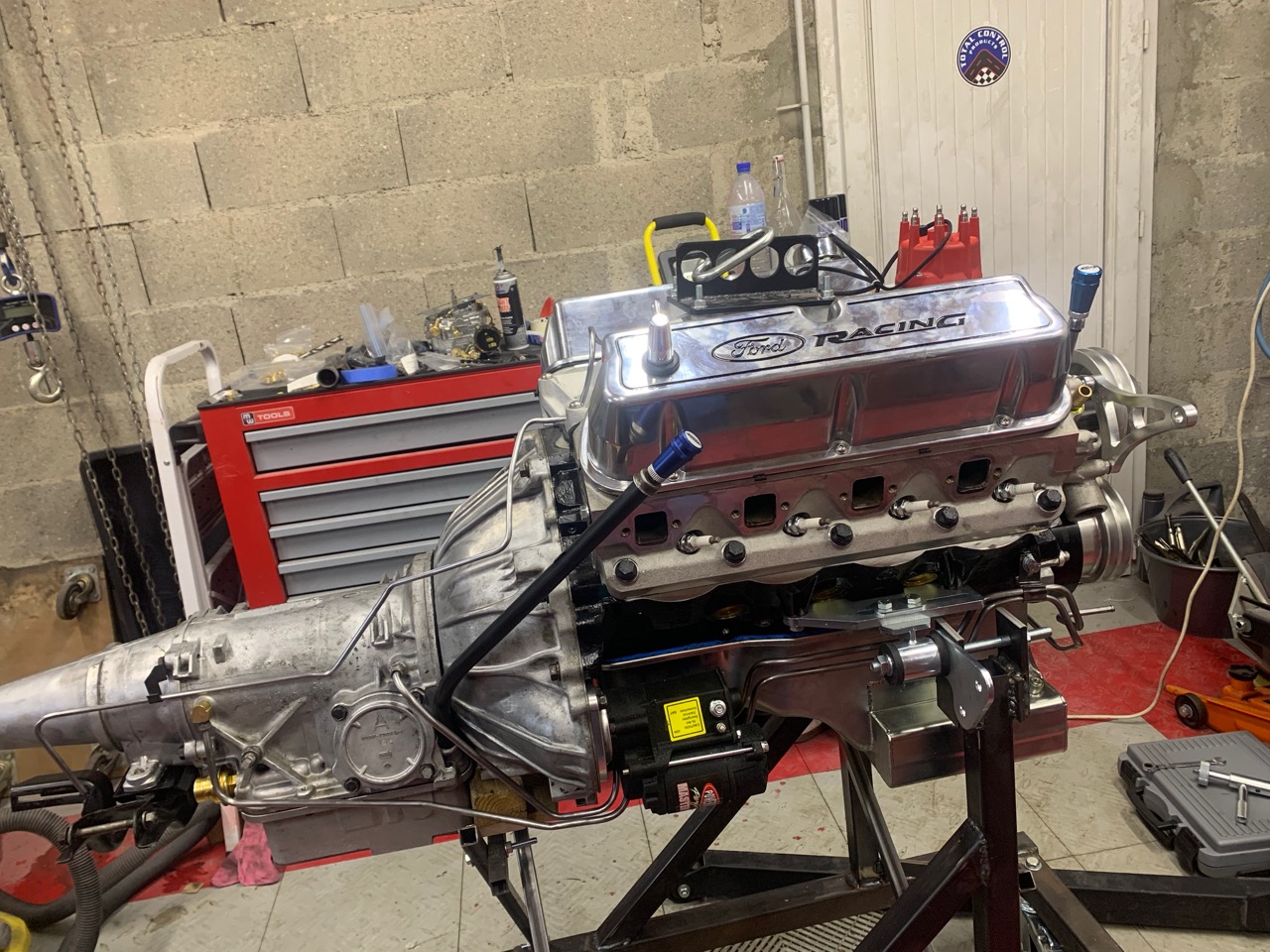

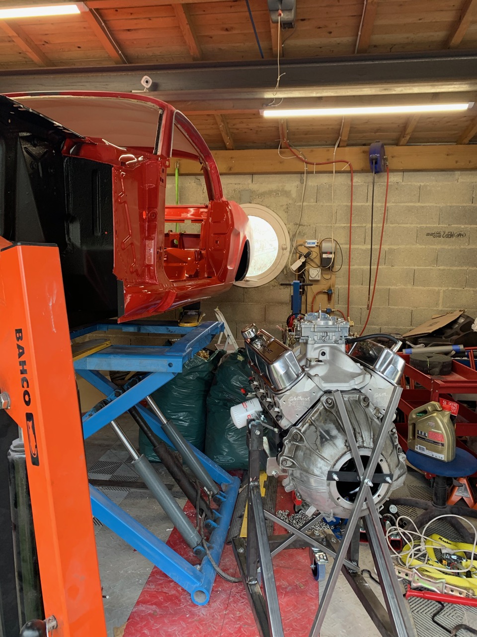

Le moteur est prèt, plaque avant des supports en place , comme ça je n'ai plus qu'à appliquer la contreplaque une fois en place, tubulures huile et dépression en place et ajustée pour la dépression à l'admission EDL
Jauge boite en place coordonnée à celle du moteur
Demain ou après demain il rentre dans la voiture :AP-Smiles_34:

J'ai eu une idée terrible pour le vide poche à coté du shifter et l'accoudoir pour le caisson , alu poli , je vous dis rien , j'ai commandé le métal  AP-Smiles_u1F61C.png
Sinon il est dedans :AP-Smiles_34:  mais pas fixé car je dois mettre pont et lames pour équilibrer le poids sur le pont .

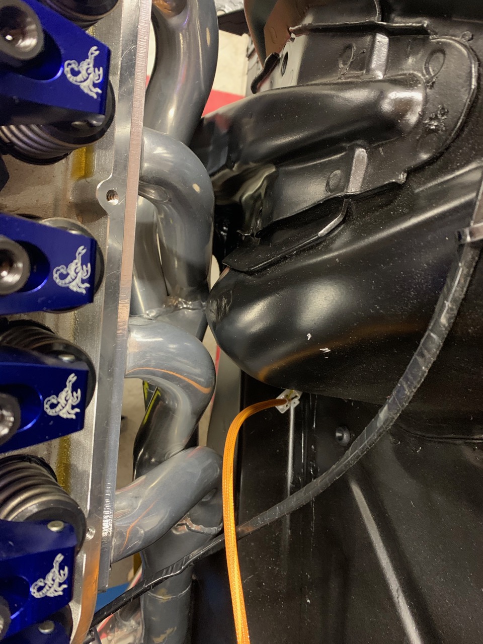

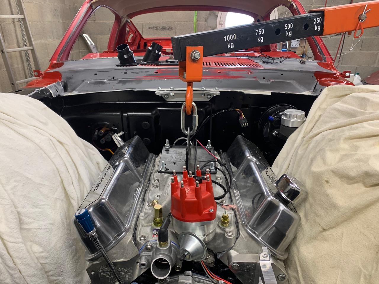

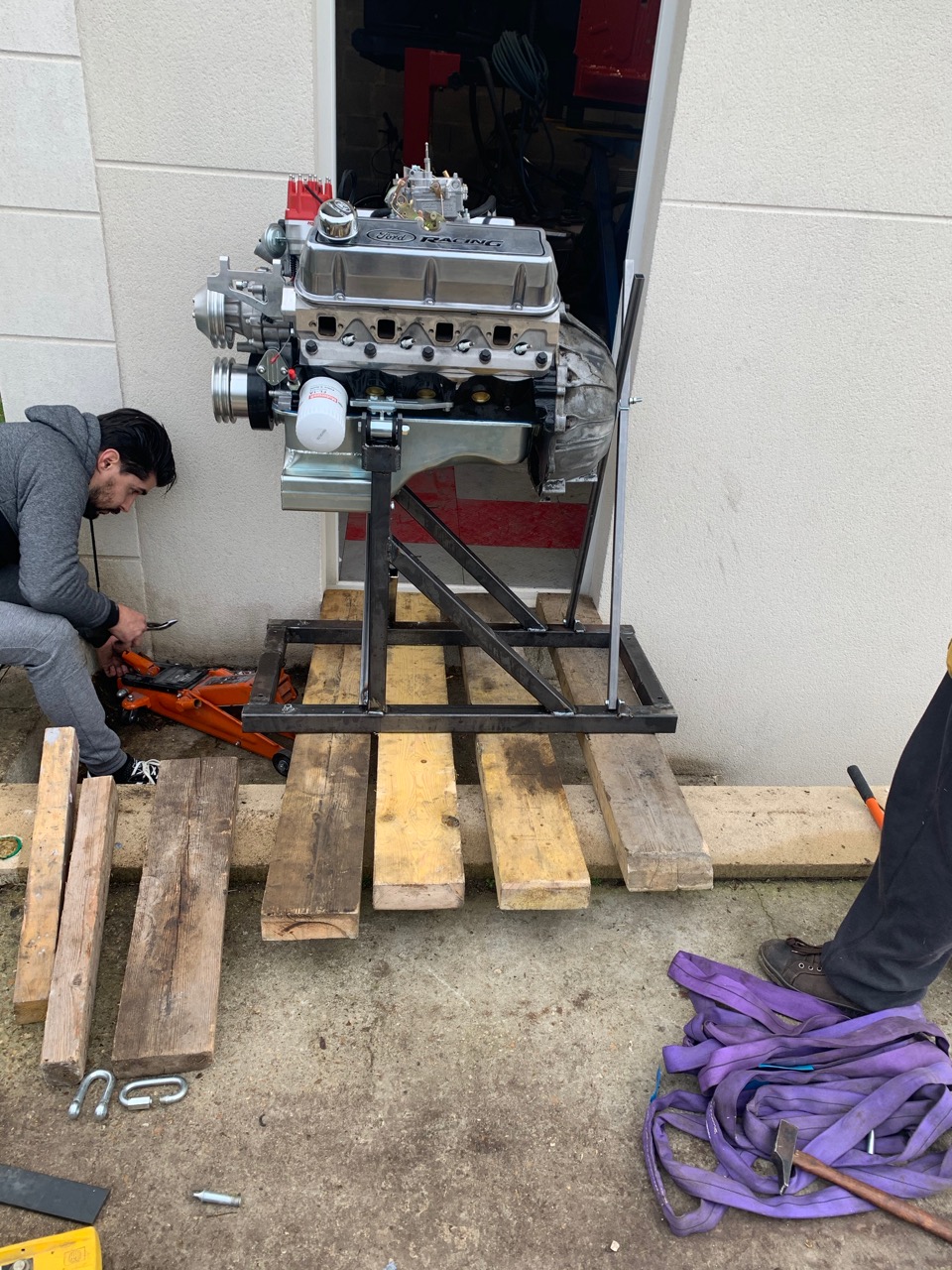

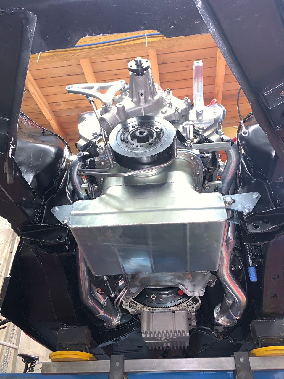

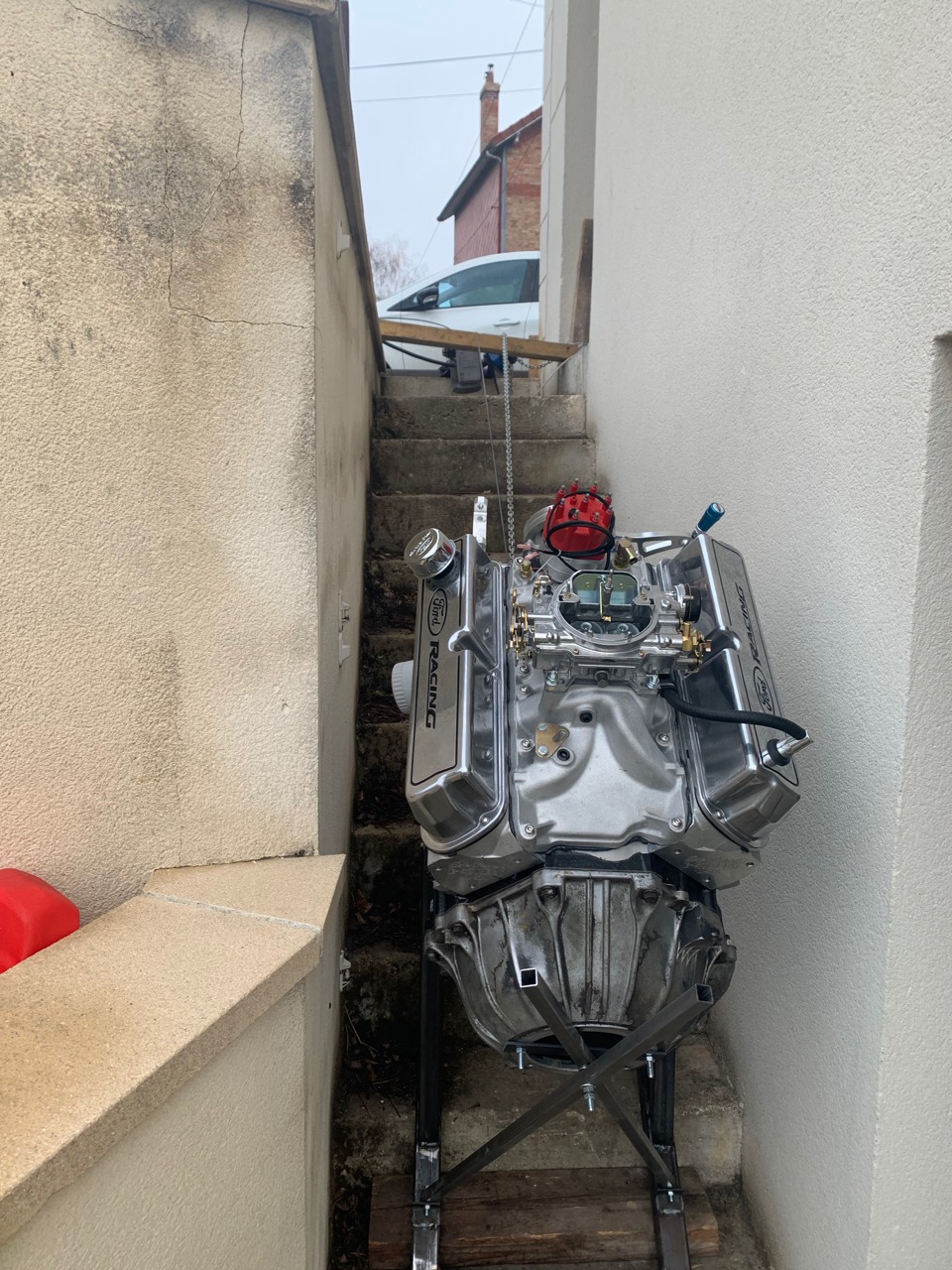

Essai collecteur .... tadam , ça passe nickel  :D  il y a plus d'un cm de marge au plus étroit , boitier de direction très loin sont super ces collecteurs , au 3éme cylindre effet d'optique on passe la main ;D
Les photos , on lève et on enquille dans le tunnel en passant la boite par dessus le pont
Puis y a plus qu'à baisser tout progressivement et voila
Le collecteur G , il y a de la marge , effet d'optique au 3ème cylindre , l'autre no soucis non plus

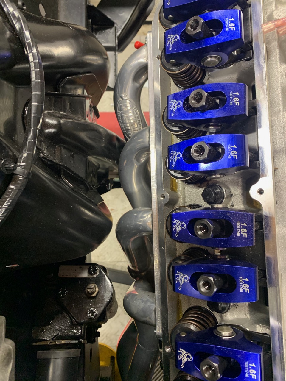

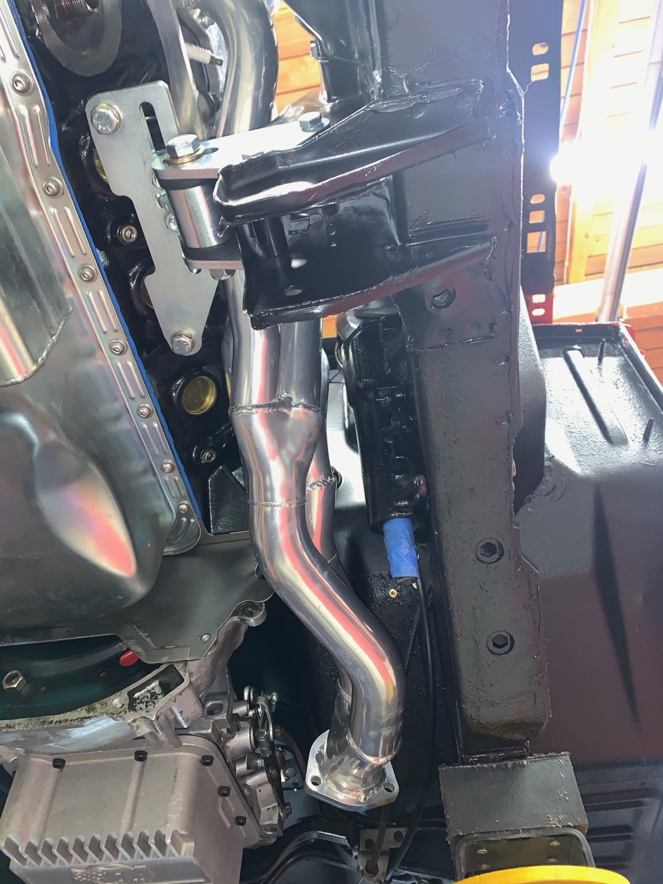

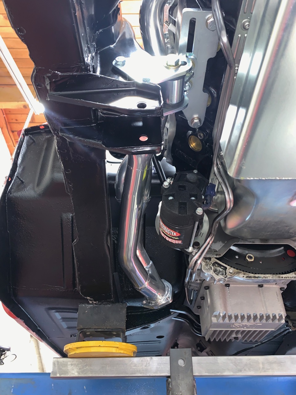

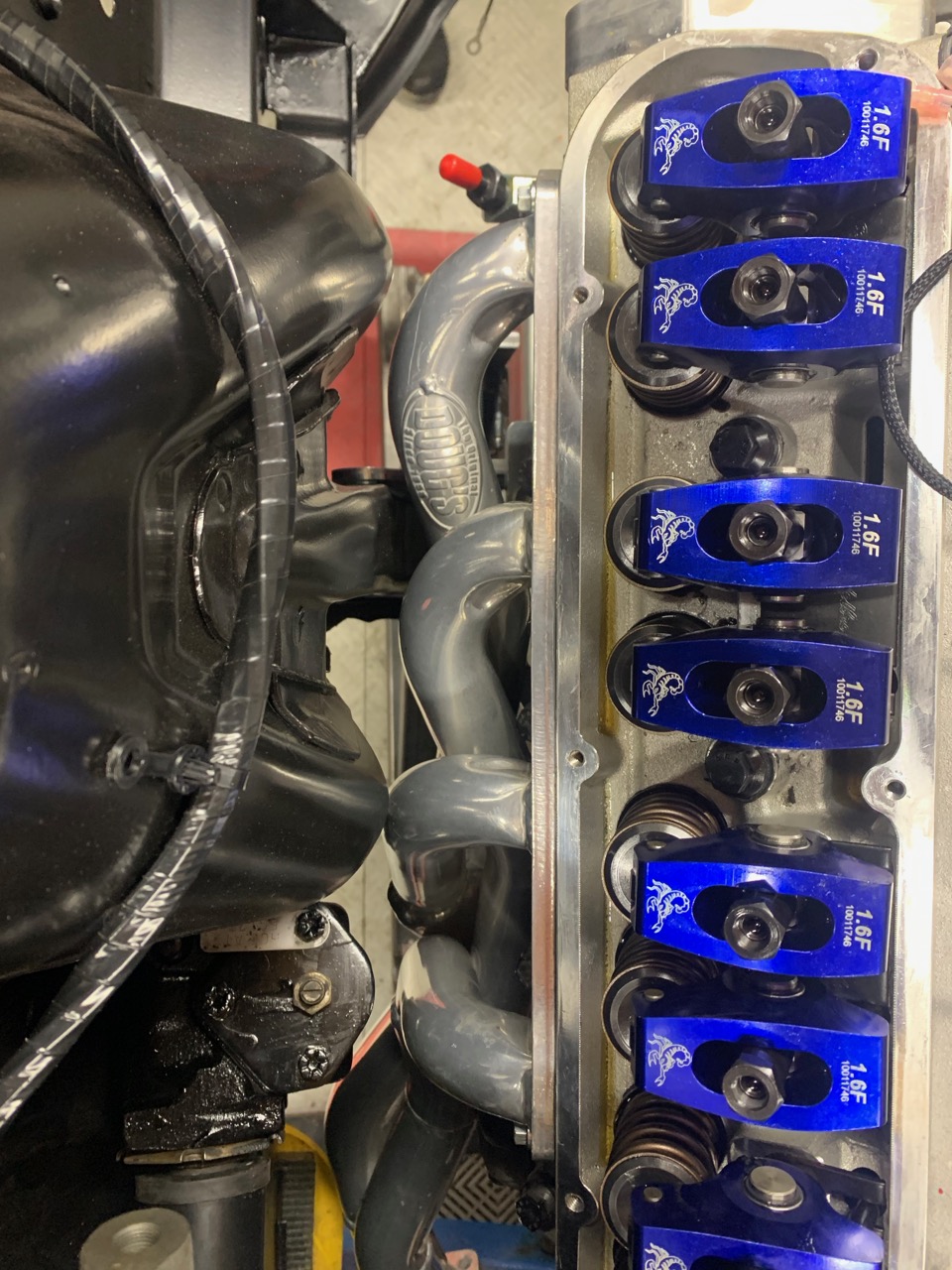

Salut , ça me démangeait trop , je l'ai fixé et j'ai monté les collecteurs  :AP-Smiles_34:  Tout passe bien , je vais pas dire que le collecteur coté conducteur est facile à mettre , ce serait mentir
Eviter de tout rayer si possible ... surtout tout seul à la manoeuvre
A y est fixé, les collecteurs ça passe partout mais on s'en rend pas compte forcement en photo

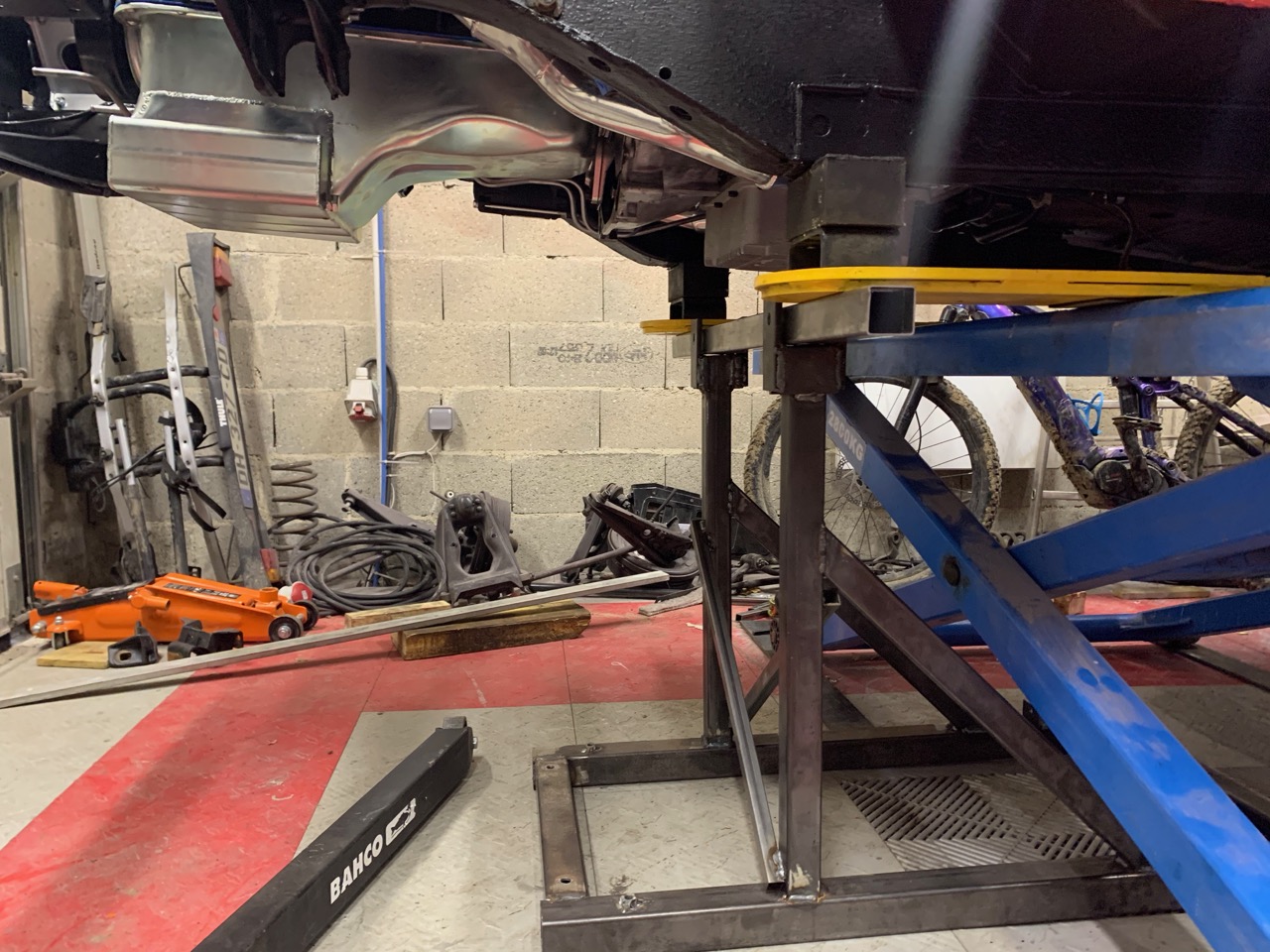

Le bati moteur est recyclé en support car le pont est déséquilibré par le poids à l'avant, le temps que j'ai mis lames et pont arrière
Voila bonne journée , content  :AP-Smiles_34:

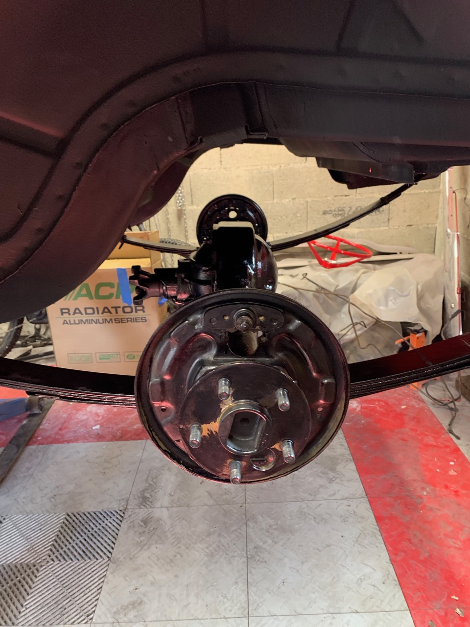

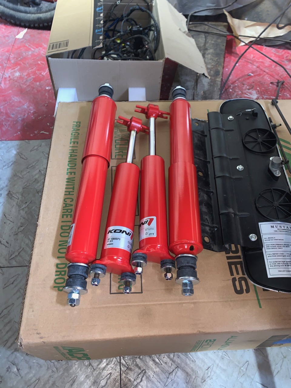

4 petites tofs , train arrière refait et remonté

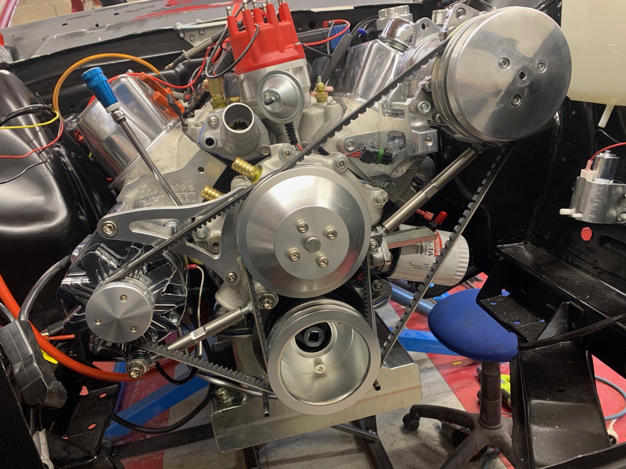

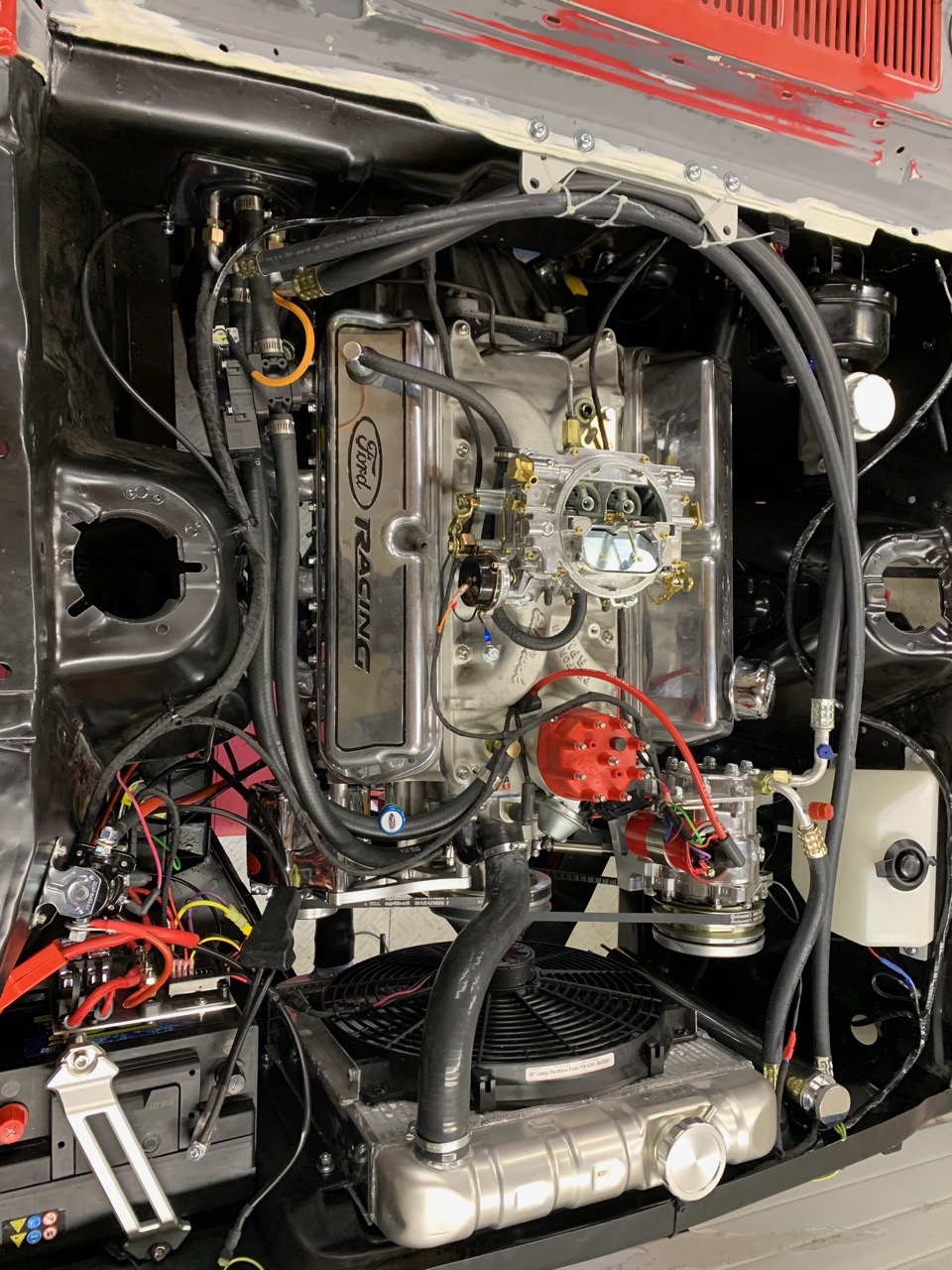

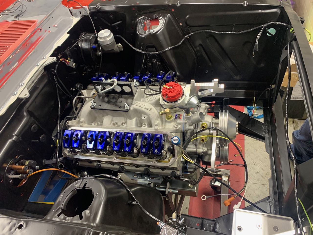

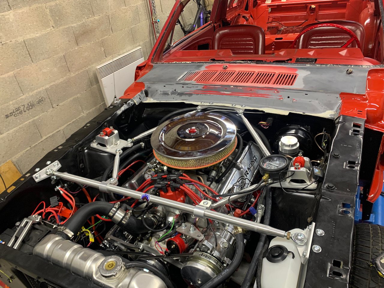

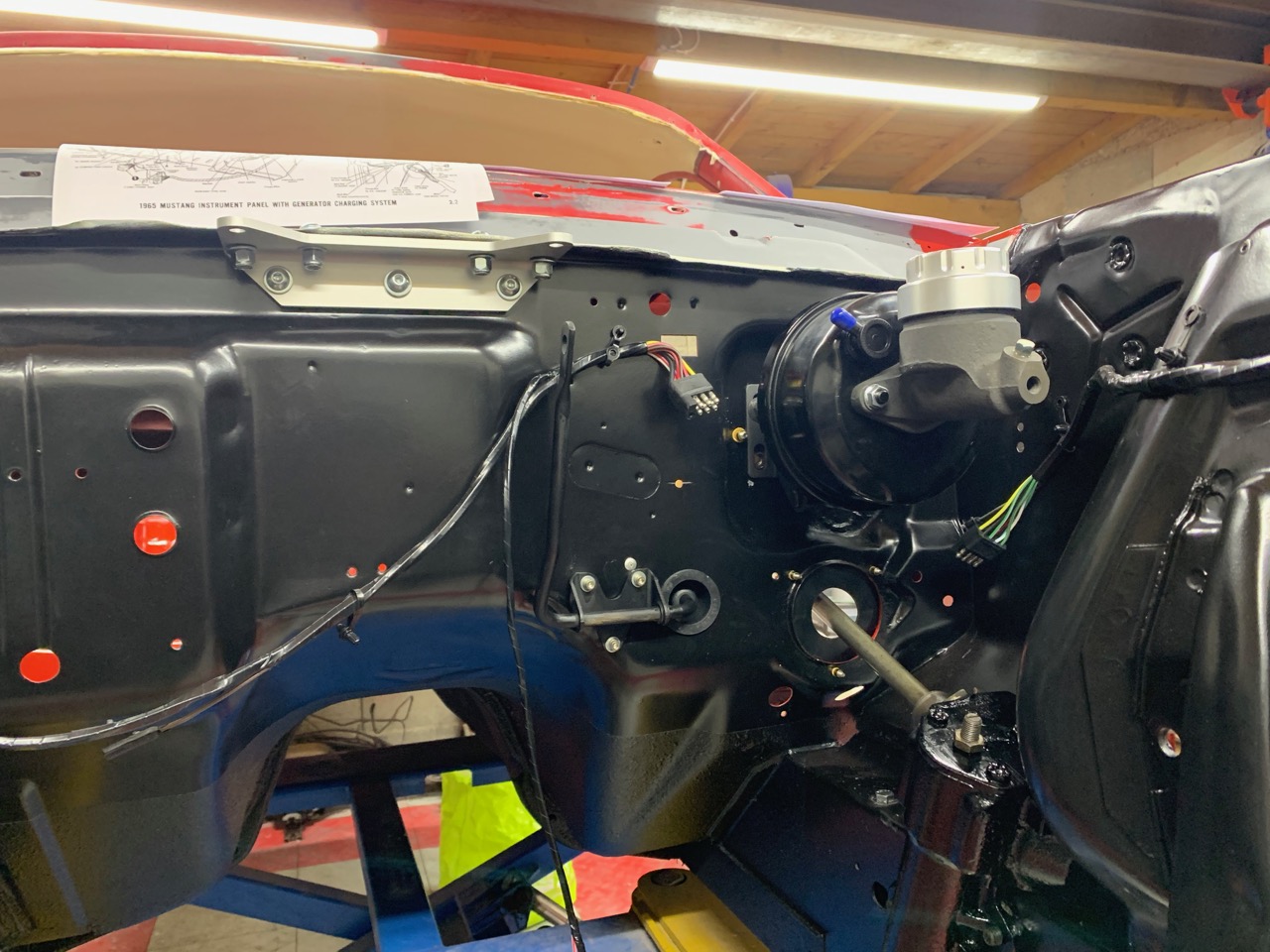

Le moteur fixé s'habille progressivement, le faisceau électrique mix ancien/nouveau me demande pas mal de travail
Modifié par filou95
Bon premier post je vous parle de la mustang et le 2eme de ma S5 la vraie l'unique AP-Smiles_u1F61C.png

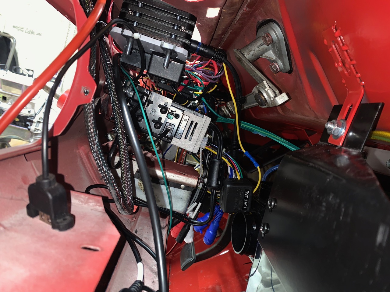

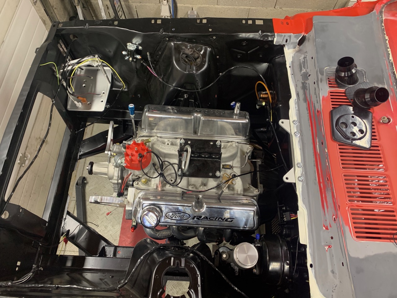

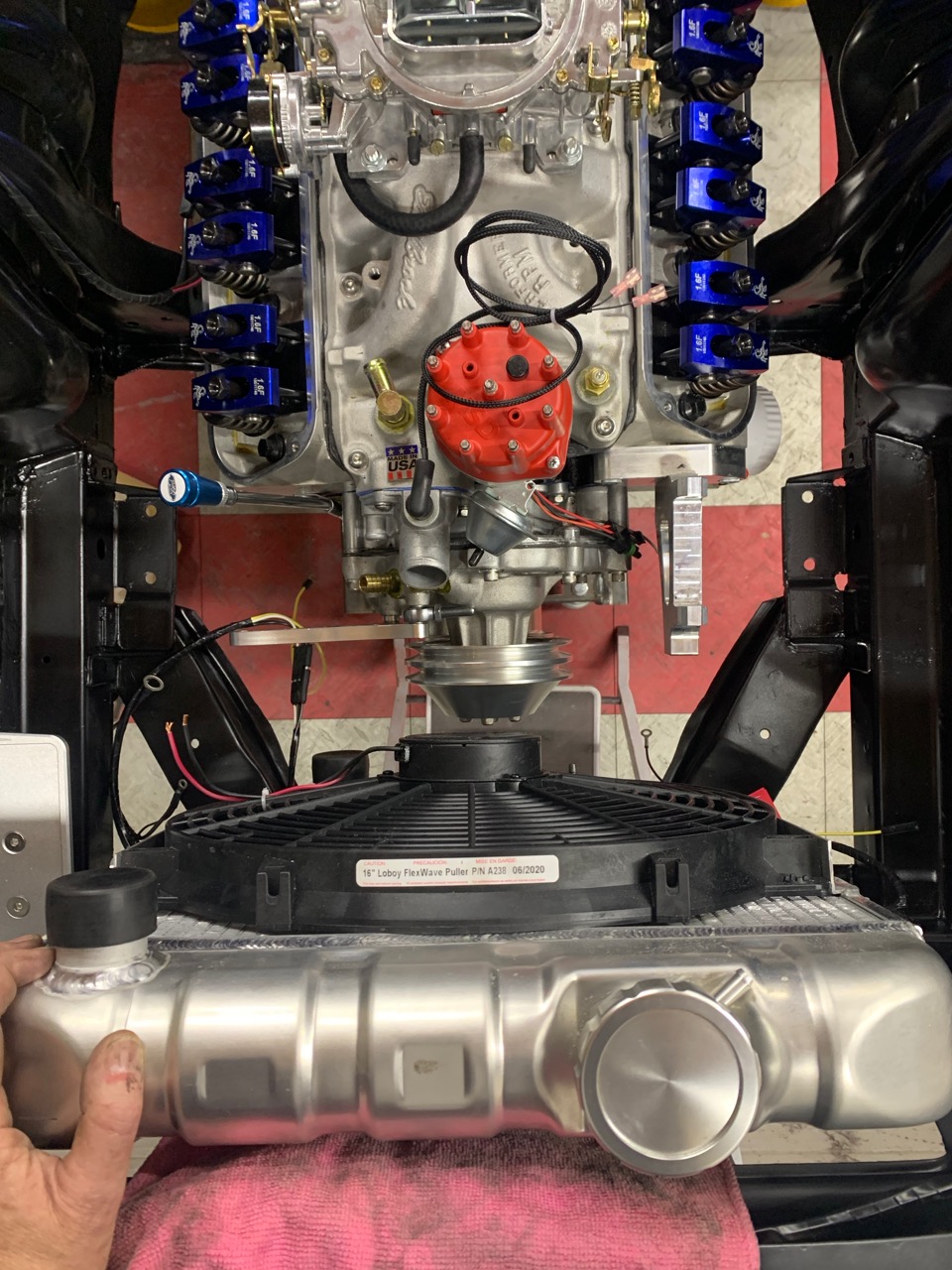

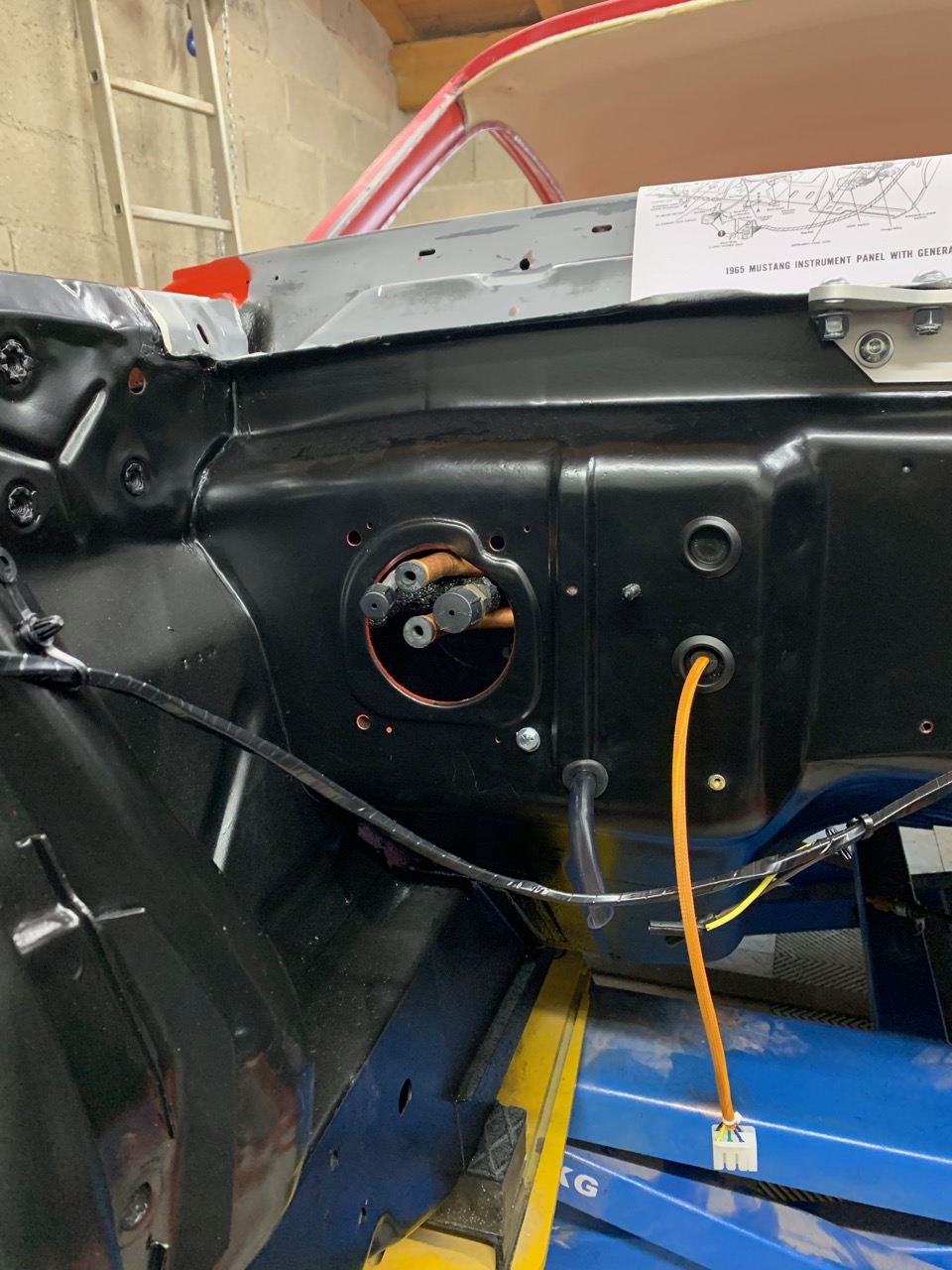

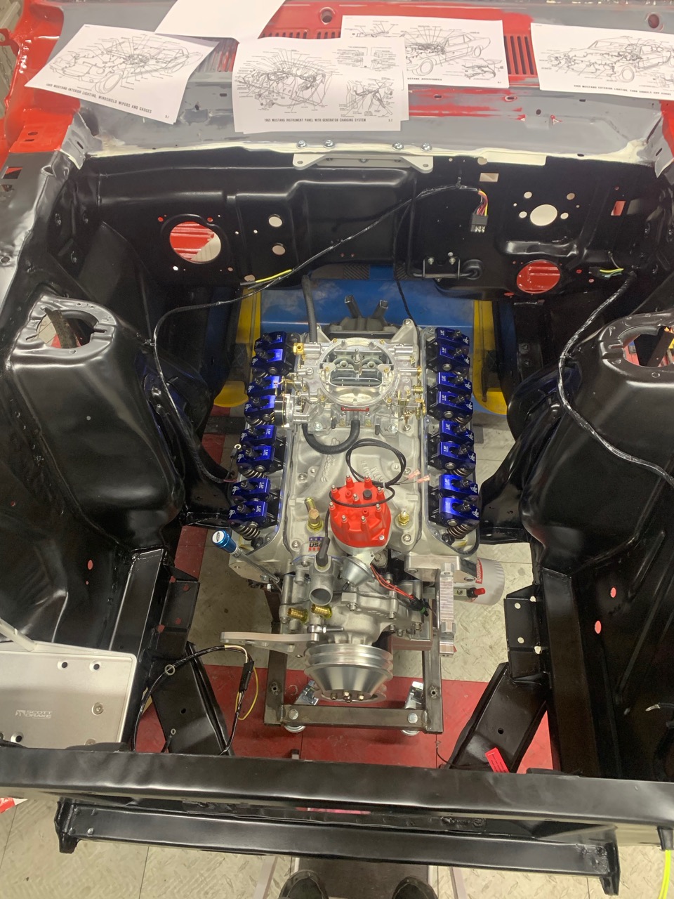

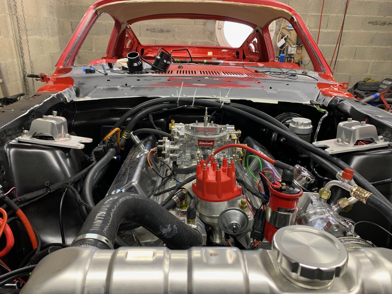

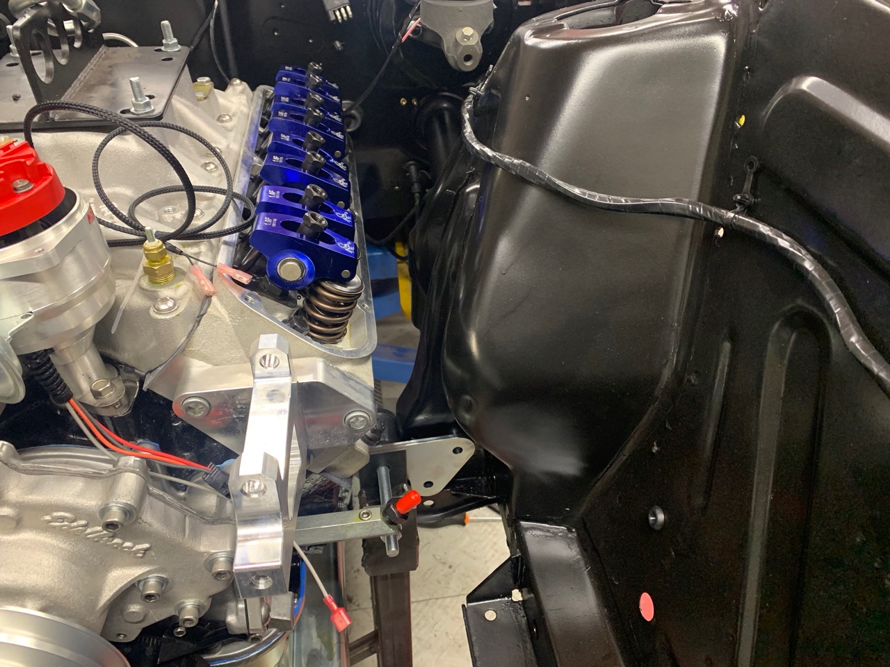

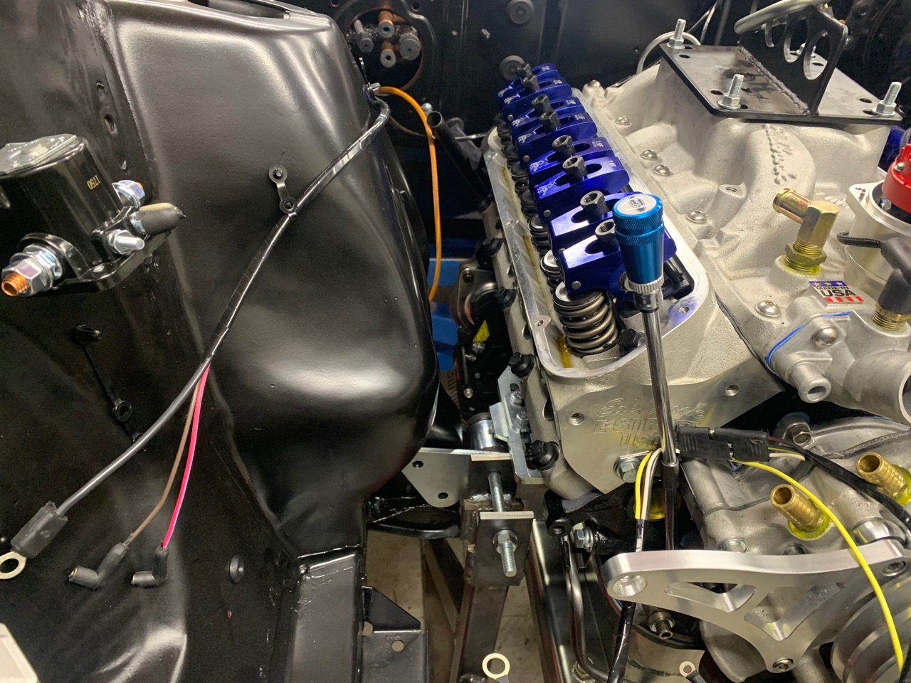

J'ai fini le fasceau électrique coté compartiment moteur , mais j'ai pas eu le temps de finaliser la jonction entre cabine moteur ... mais c'est bien content
Je vais mettre des toles pare feu au dessus du collecteur passager, de l'autre coté bof c'est pas la peine
J'ai remis l'allumeur et la bobine droits , c'est mon coté maniaque :P
Y a plus une tonne de place qd même ...
Je vais me servir des barres de renforts pour le cheminement de tout , clim et faisceau

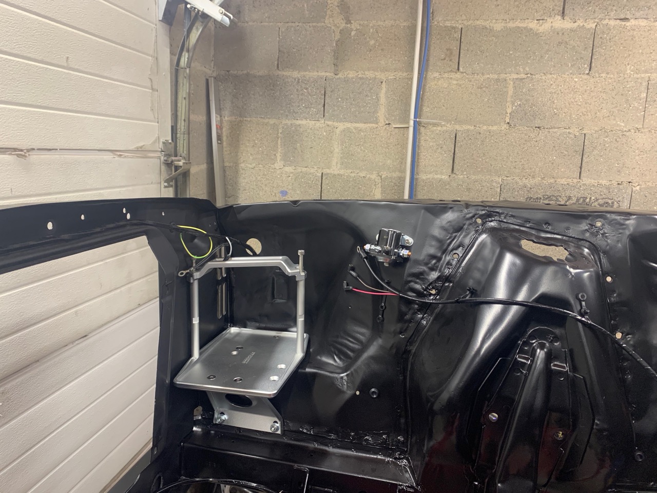

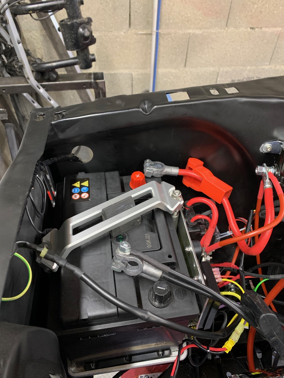

Un vieux tampon de butée recyclé pour fixation batterie ça tombe pile poil

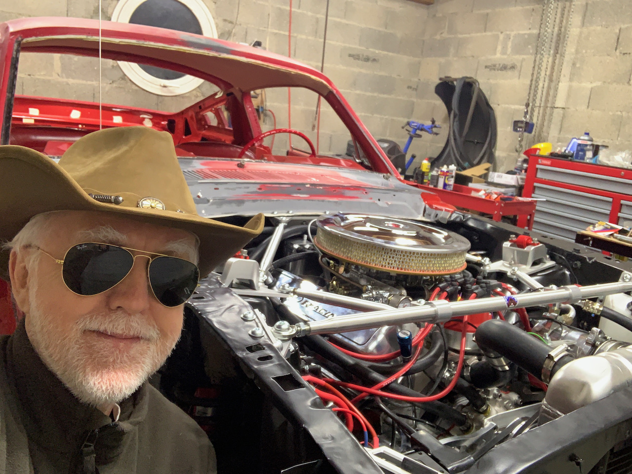

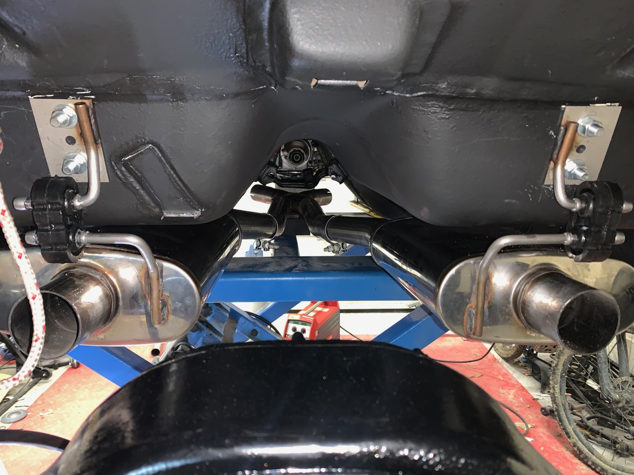

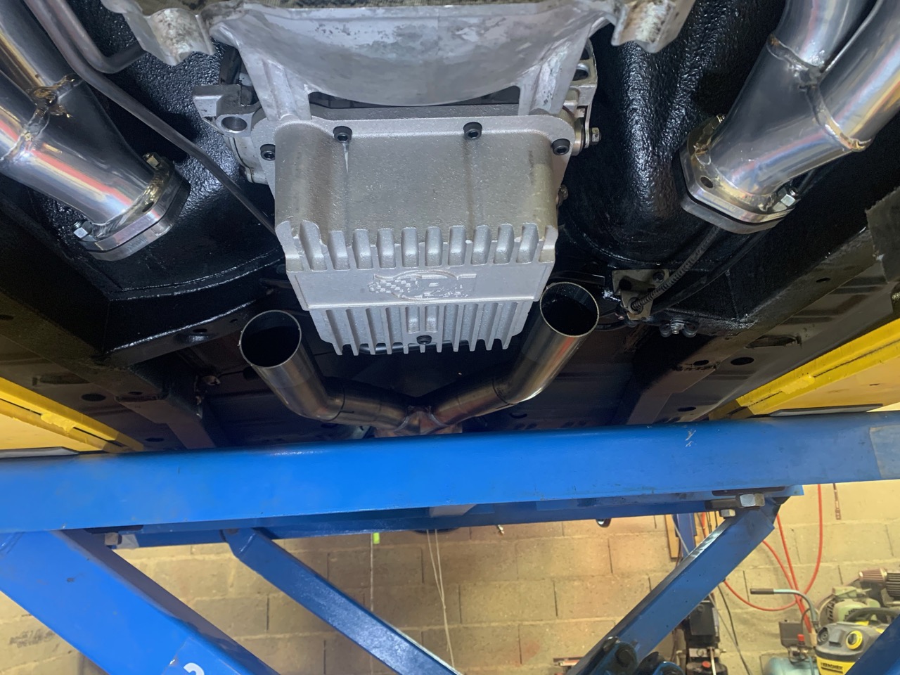

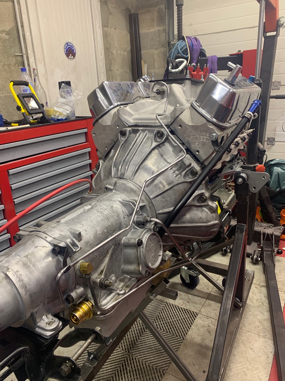

Echappement Magnaflow inox avec X Pipe en cours d'ajustement.
Demain je sors le chien qui se pend sinon ;D
Modifié par filou95

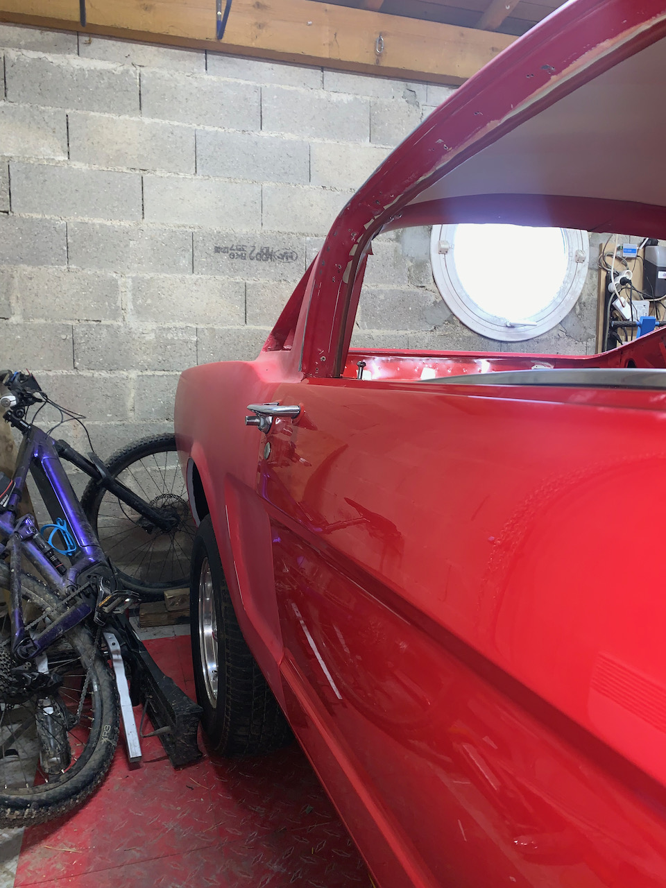

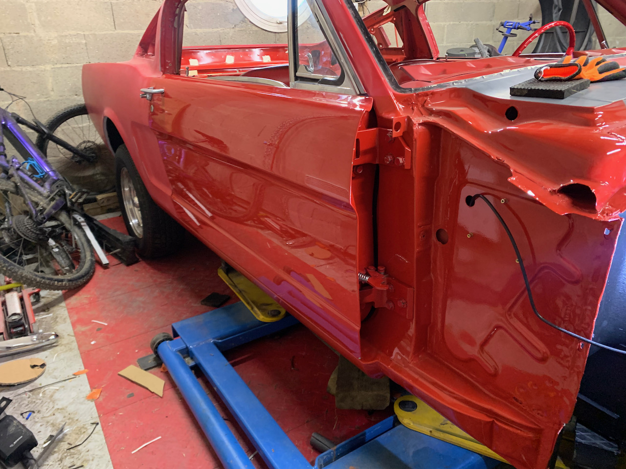

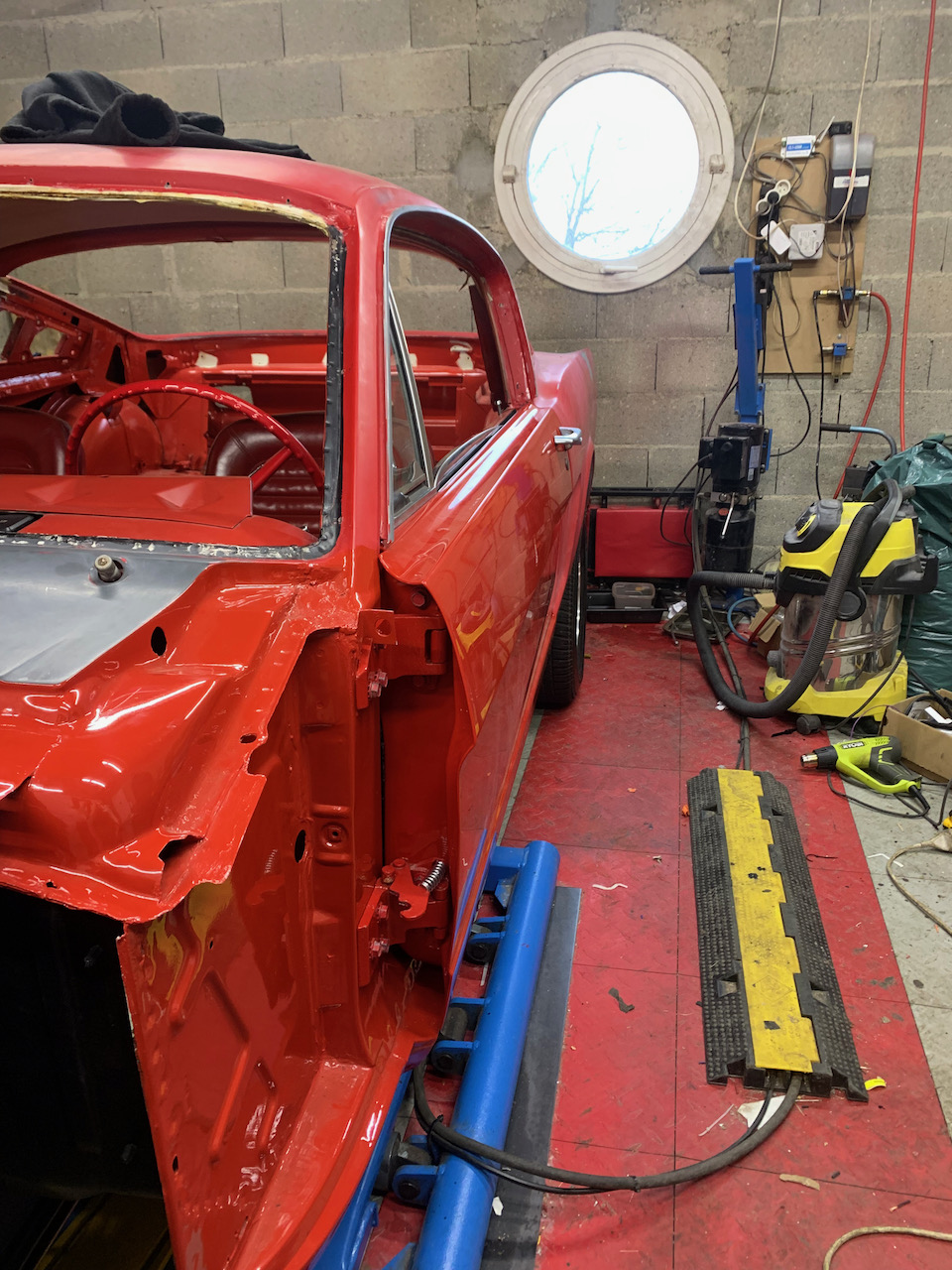

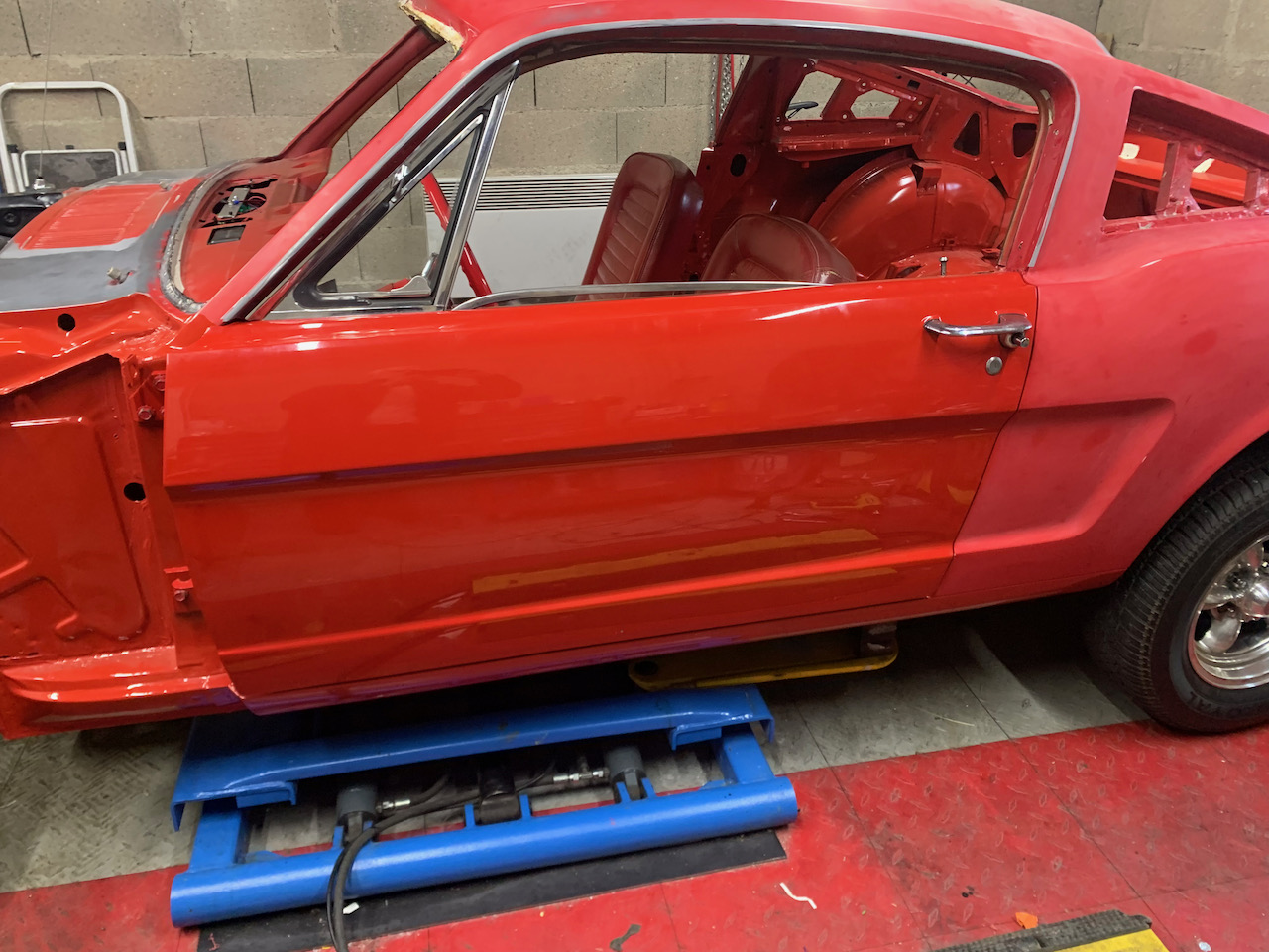

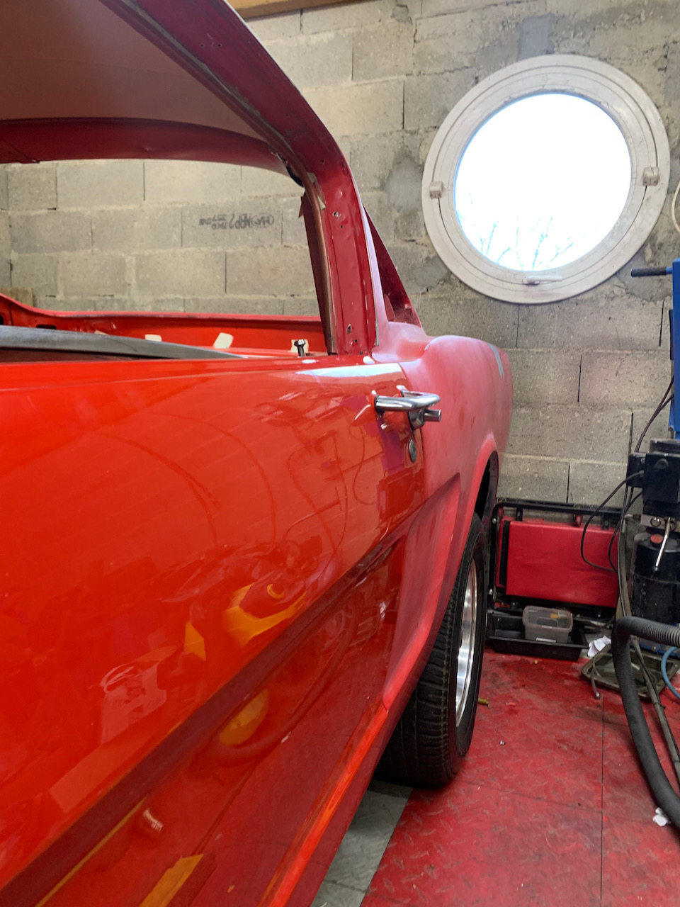

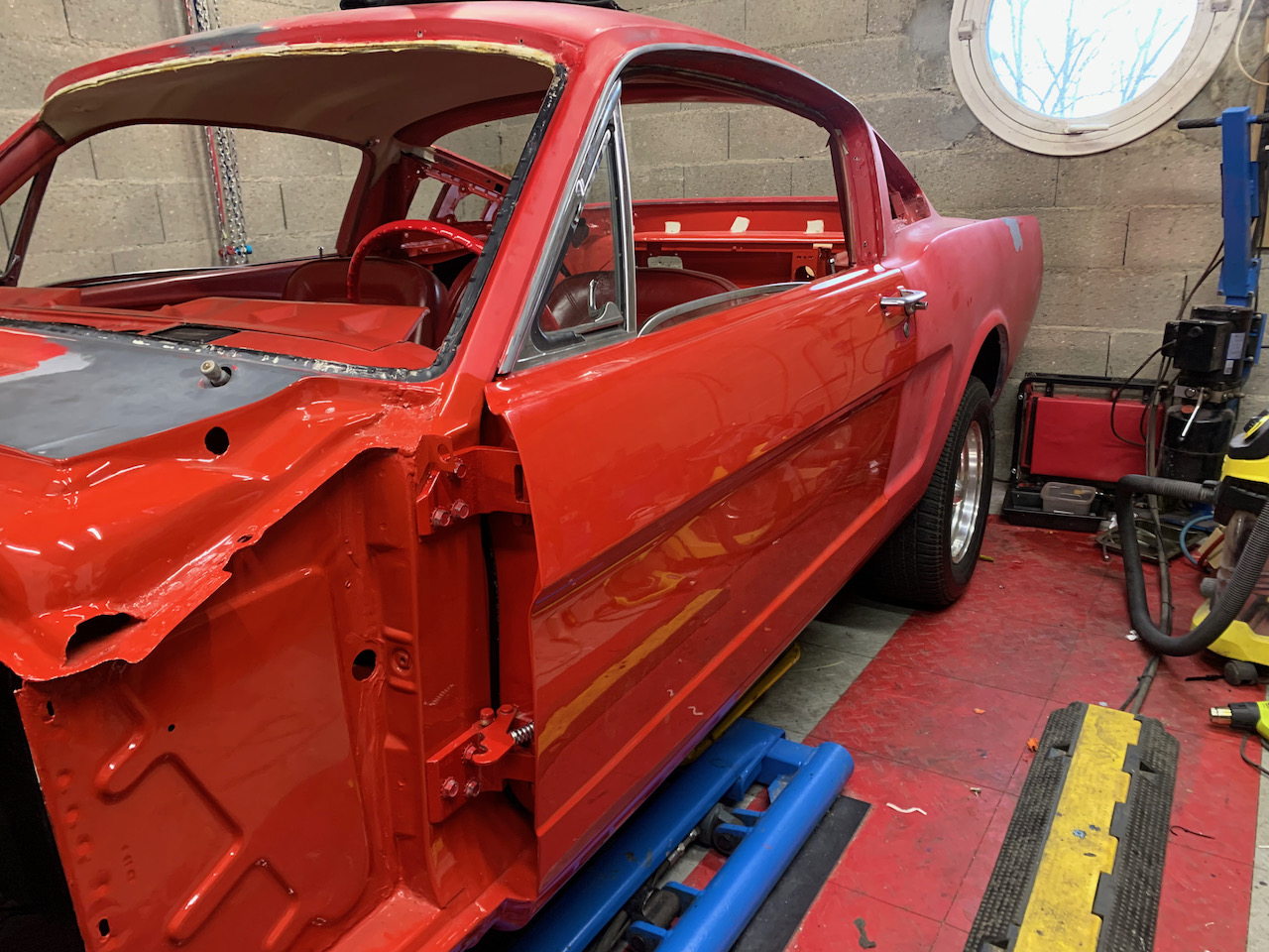

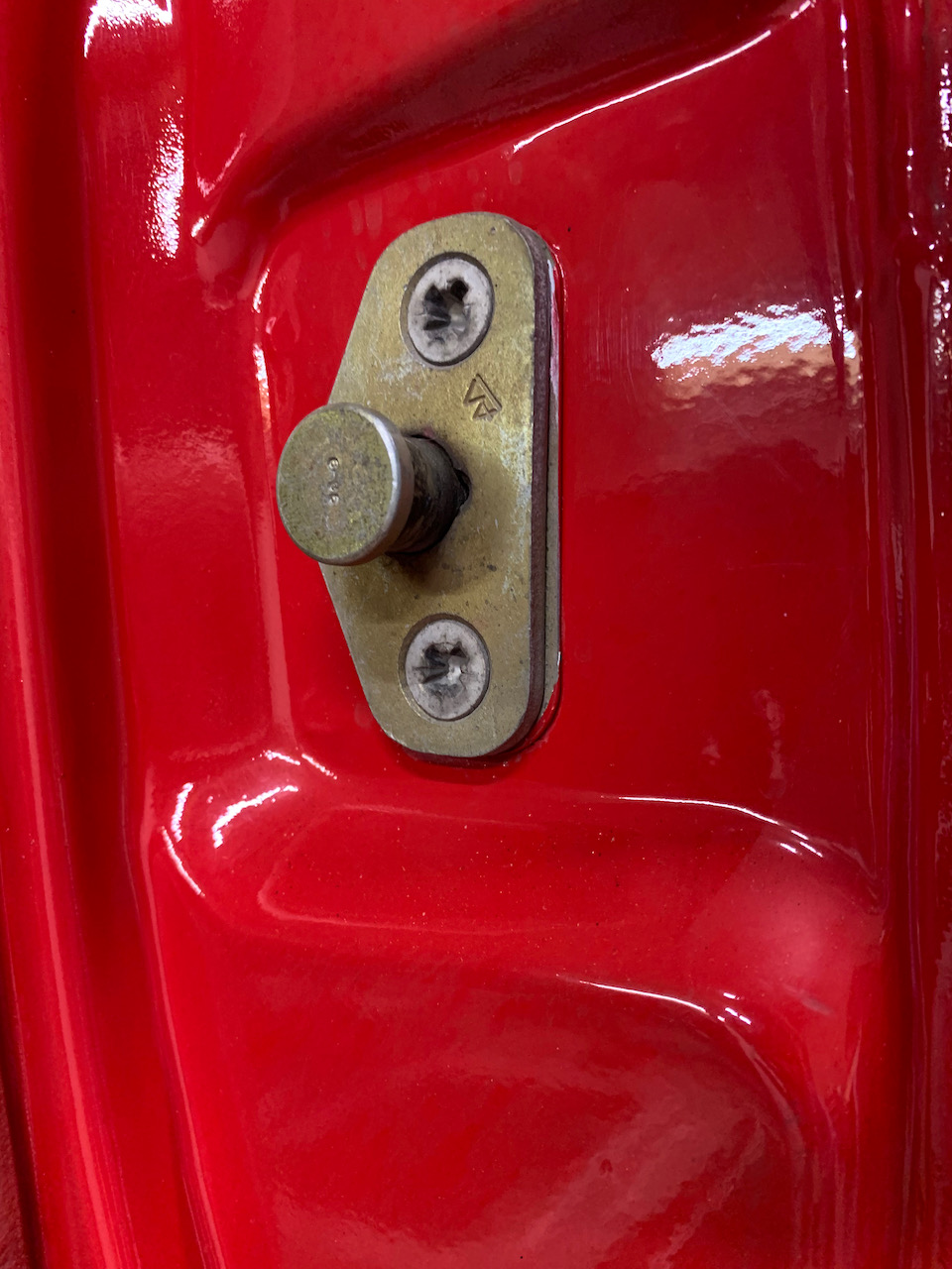

Pose des portières refaire entièrement , sacré boulot de les refaire .
Voila , je vais pas dire que ça a été facile , je m'attendais à plus galérer en fait , les alignements sont corrects , juste l'aile arrière droite/porte dte à reprendre au niveau des 2 arêtes dans le panneau , je rappelle que l'aile a été changée dans un passé inconnu, ce sera le travail du peintre 1 à 2 mm à reprendre car tous les autres alignements sont bons.

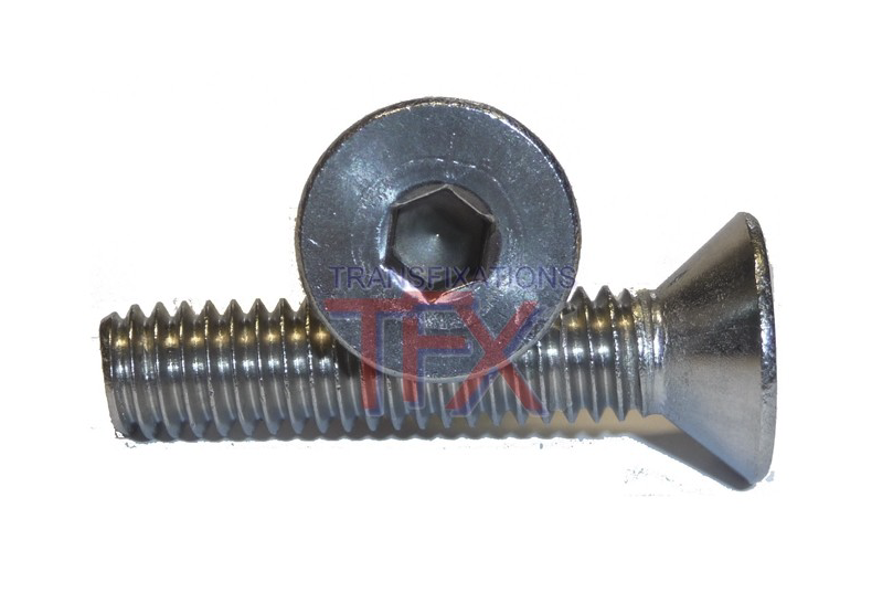

L'empreinte de mes vis de gaches étant morte bien sur , je les remplace par des vis empreinte hexa creuse , ce sera bcp mieux et elles sont dispo en France.
Et j'ai remis de l'essence , suis plus à sec LOL
Je trouve le bruit d'une portière qui se claque délicieux  ex1t

Un peu d'intérieur
J'ai monté mon complet TCP puisqu'il va y avoir ailes et capot bientot :D  Me suis fait la totale TCP J'avoue je regrette pas c'est top , j'ai plein de TCP en fait les renforts de caisse soudés sous la voiture TCP aussi , c'est une bonne marque , la finition est irréprochable bien1
Petit plaisir du soir  msk à charger because copyright Edit ouahhhhhhhh les liens direct serveurs s'affichent bien1 bien1 bien1
Je vais mettre des LED blanches pour le tdb c'est moche bleu
La Sono marche d'enfer

Merci les amis :AP-Smiles_35: , mais oui je fais à mon rythme et n'hésite pas à passer des heures sur un détail , ça va rouler dans le mois illégalement pour essais et d'ici le printemps légalement avec CG;
les finitions c'est long car il y a pleins de petites pièces à la con à commander ou remplacer , et chaque fois pan 15 j + taxes et port dans la tronche
Maiiiiiis ça sent bon là
Sacré boulot !!et superbe voiture !
