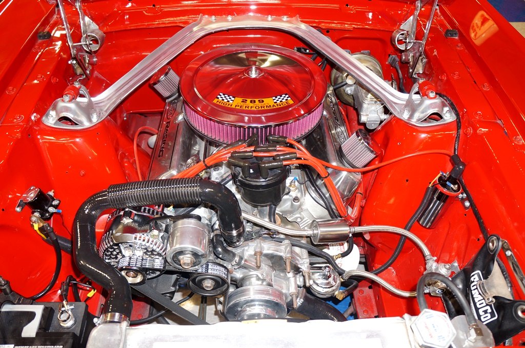

En essayant de ne pas tomber dans le restomod, je vais me faire plaisir , je garde toutes les pièces d'origine ... au cas où , mais le tuning est ancré dans l'histoire automobile US , donc pas trop de soucis , ce n'est pas une traction non plus
Le relooking et l'upgrade du moteur et compartiment moteur se prépare gentiment, chrome et alu ( que je vais polir ) un peu partout
Toutes les conduites freins, carburant dépression du compartiment moteur vont être refaites en cupronickel étamé poli , vu que je change pour un mastervac pour les freins et pour un Edelbrock 600 cfm pour le carbu, j'ai l'outillage pour.

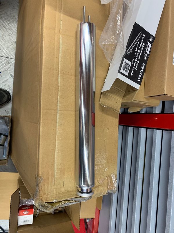

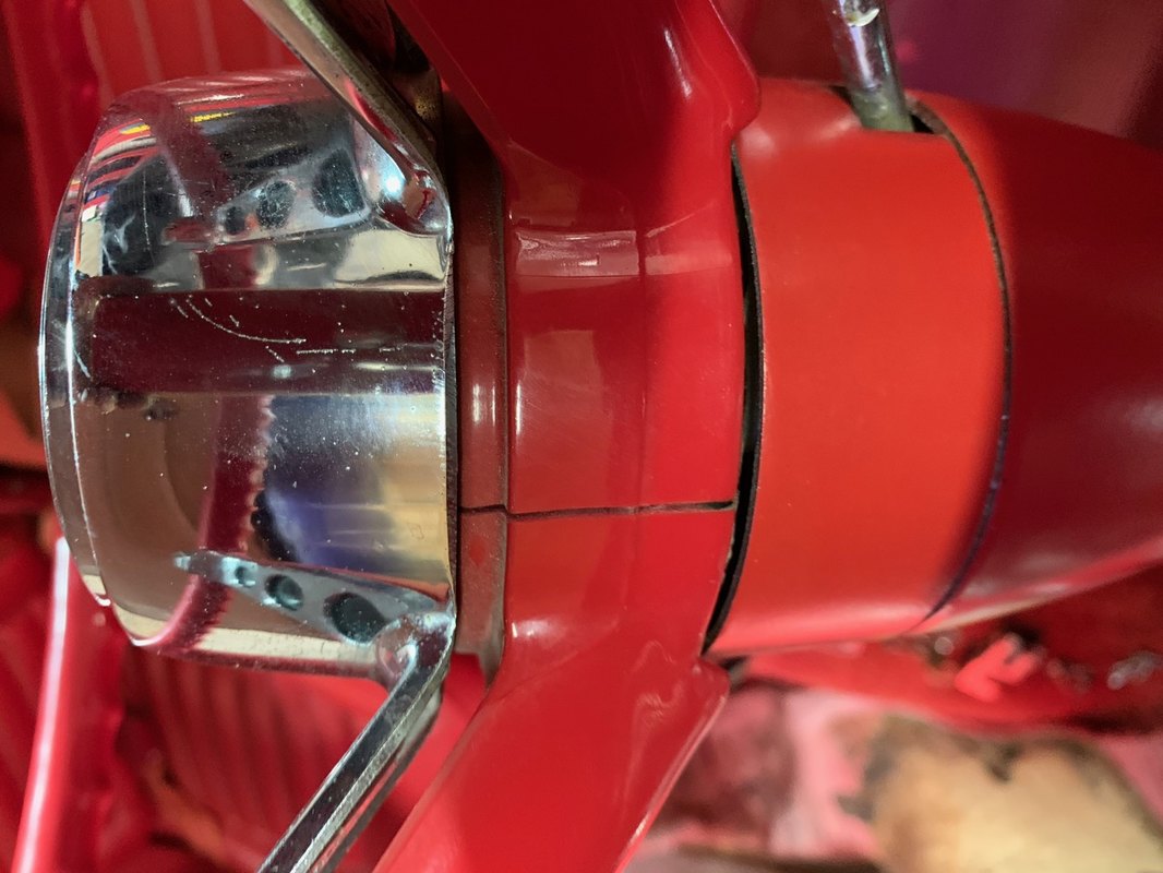

Petit inventaire , je vous passe les pièces purement mécaniques, réservoir essence inox pas photographié ( vieux réservoir trop sédimenté )

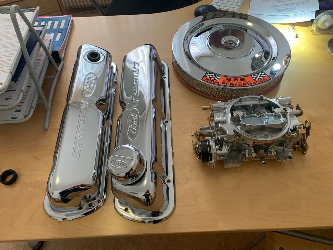

Caches culbu carbu filtre à air et dessous , vis cacheculbu et clip rouge anodisé filtre à air

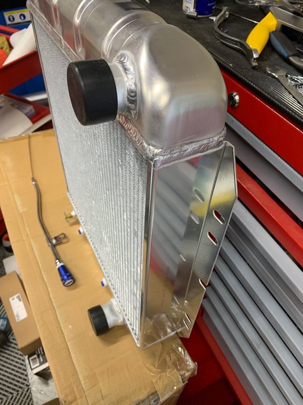

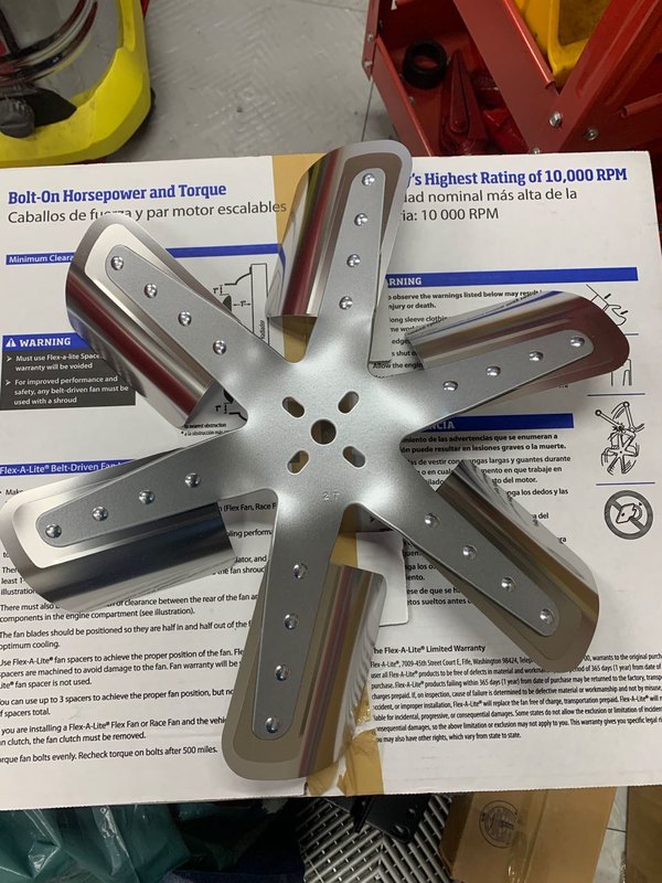

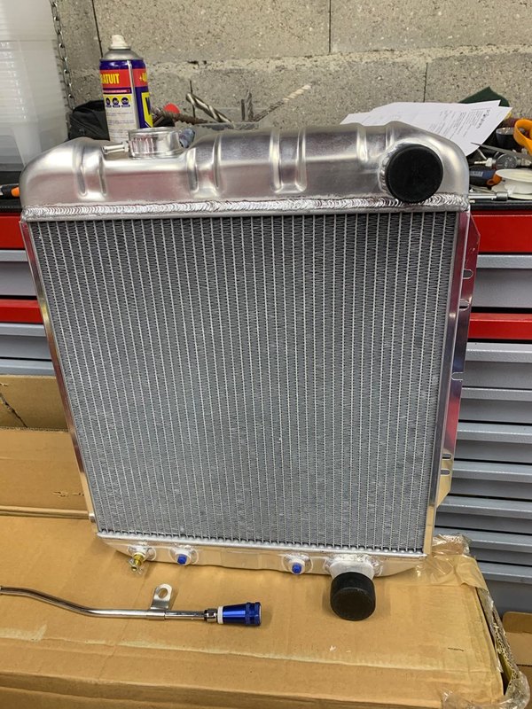

Radiateur alu perfo que je vais finir de polir et son vase d'expansion et ventilo

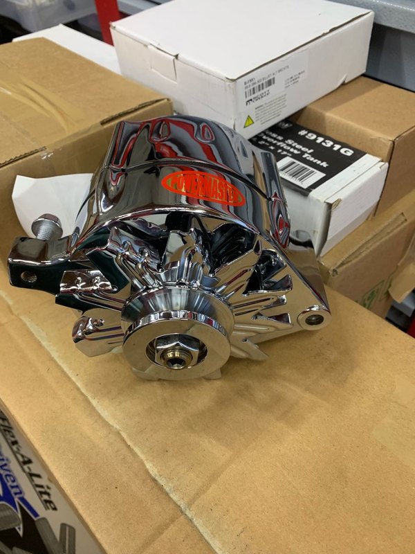

Alternateur 1000 W avec regulateur intégré ( concession moderne ... mais bon ) avec ses support usinés et les poulies aussi usinées alu que je vais finir de polir, j'ai prévu double gorge pour clim ultérieure

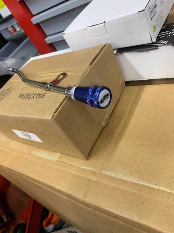

Jauge à huile sympa

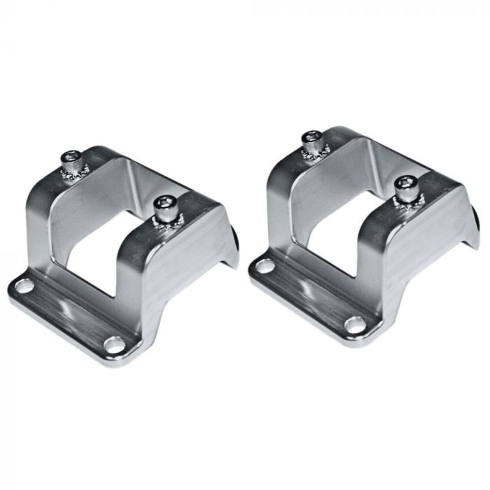

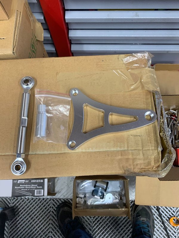

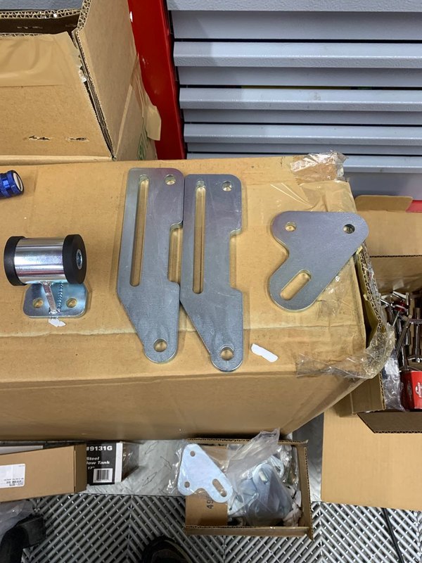

Support moteur usiné réglable

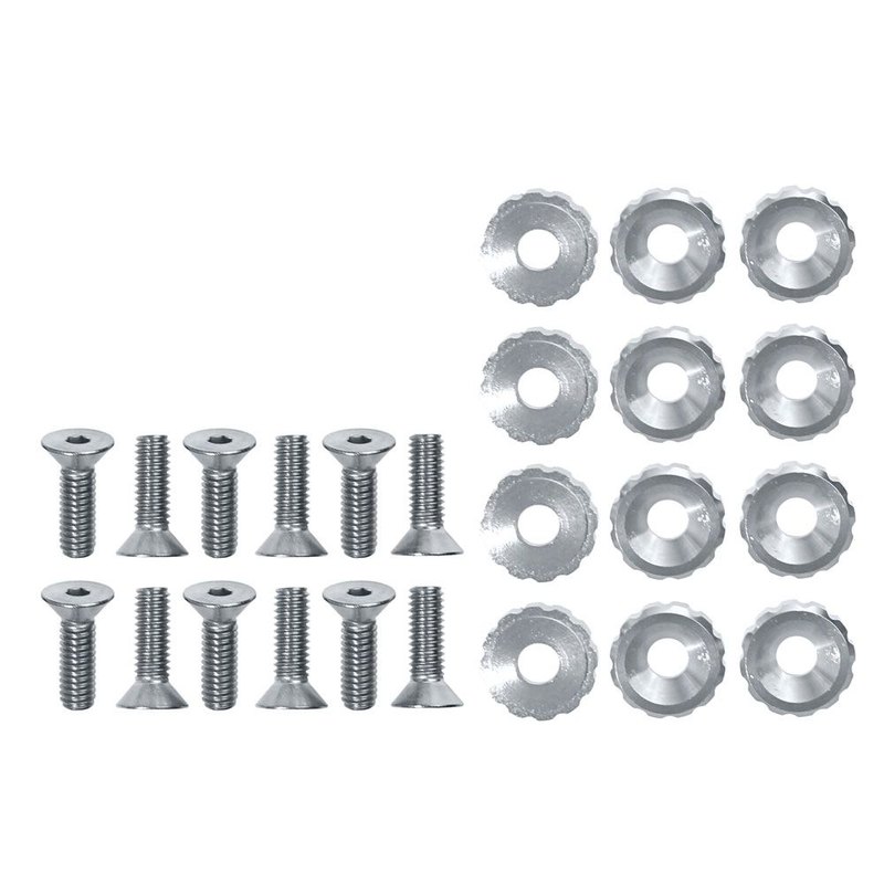

Toute le boulonnerie moteur en inox poli 6 pans creux, ci dessous la visserie des ailes

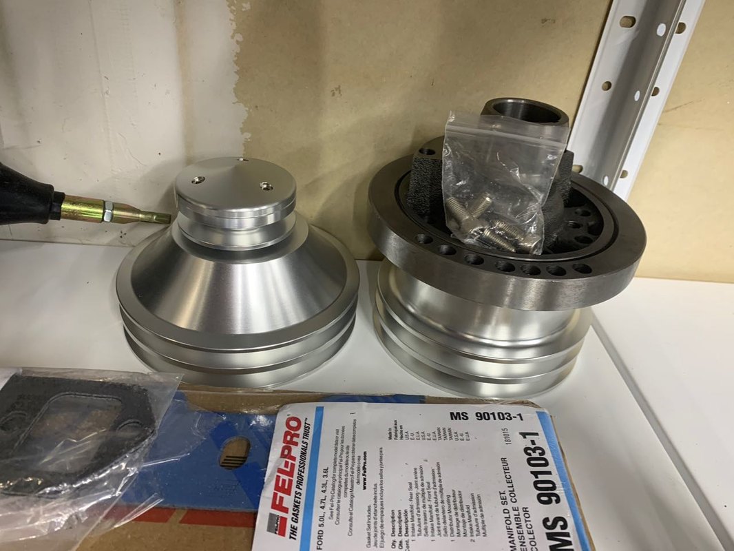

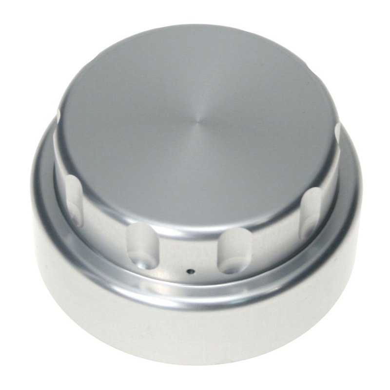

des bouchons divers , radiateur , maitre cylindre de frein en alu usiné polis
pièces diverses support d'amortisseurs alu poli ici
Voila les étagères se remplissent

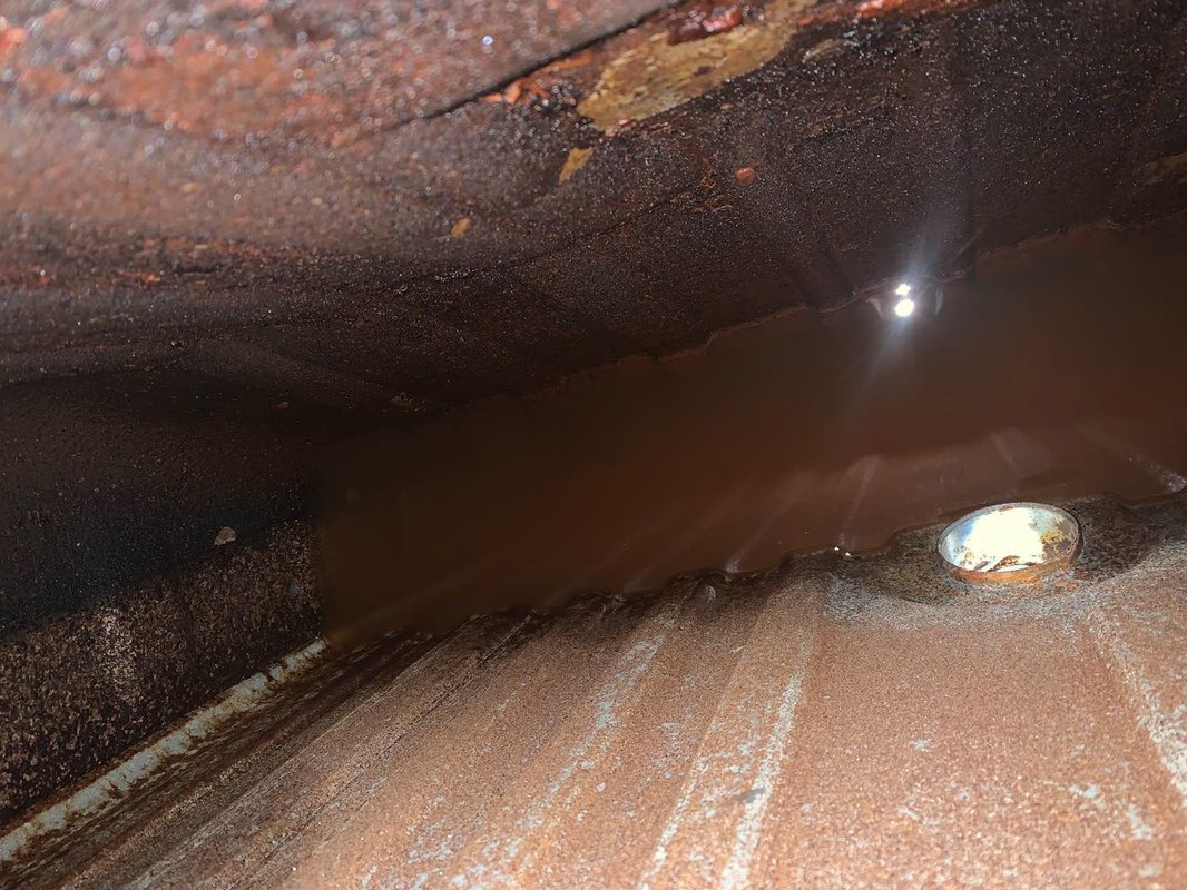

J'ai viré le vieux réservoir moisi , et on voit bien couleur d'origine Wimbledon white sur le pourtour de l'emplacement ( c'est la couleur de son N° de série , elle n'est pas Rangoon red d'origine )
Ca c'est l'intérieur du vieux réservoir !!! je m'y attendais, 54 ans de corrosion et de dépot ...  , j'ai un tout neuf en inox qui va prendre la place

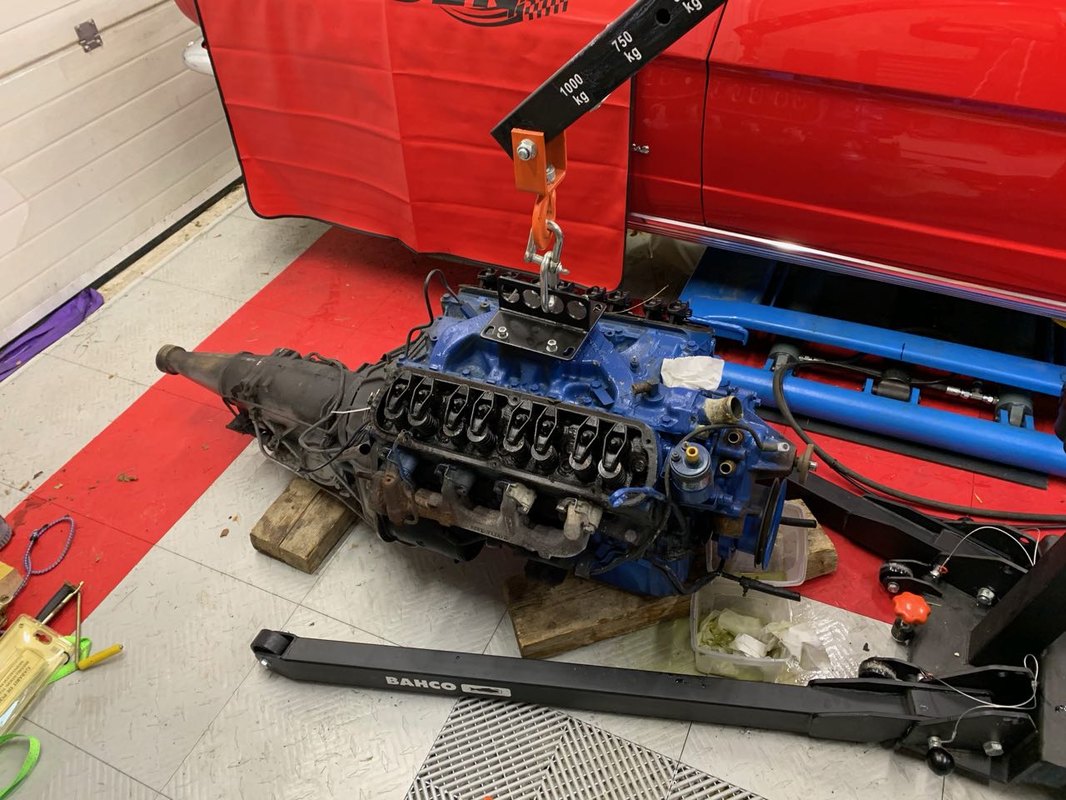

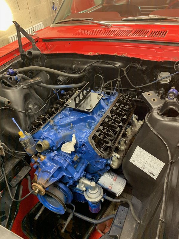

Ca c'est le moteur prèt à sortir avec la boite, lundi peut être il sort il me tarde de prendre les cotes en espérant pourvoir réaléser pour commander l'attelage mobile
Sans dec c'est 10 000 fois plus facile que sur la S5 lol en s'y mettant à 9h à 12 h moteur boite sortis ... Pffff

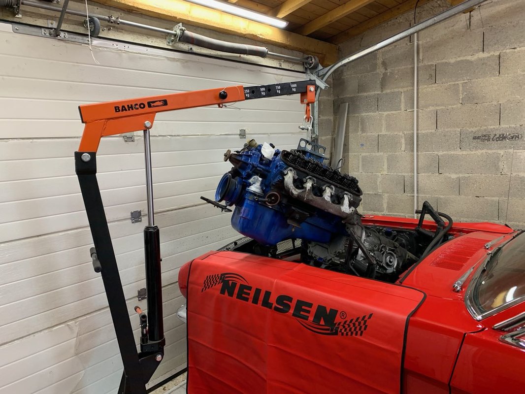

Pour déposer moteur et boîte, il te faut un sacré palant, non ?
Après, tu as raison, on a de la place pour travailler. 3 heures pour tout désaccoupler, bravo !
Envoyé de mon SM-G950F en utilisant Tapatalk
J'ai ça , ça le fait nickel, et le support moteur rotatif pour bosser sur le moteur , tu sais il y a 5 fils, 3 silent blocs , 2 ou3 biellettes , 4 ou 5 durites , l'arbre , la commande de boite et le moteur sort lol trop facile

A y est sorti :D sans vous mentir trop facile !

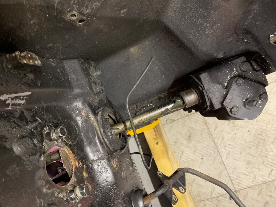

j'ai bloqué sur la rotule du pitman arm pour virer la tringlerie de direction, même si il peut sortir en la mettant sur le coté , je préfère la démonter et je n'ai pas l'extracteur qu'il faut :)

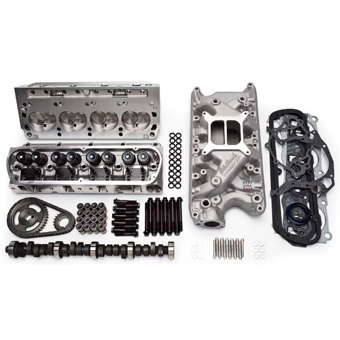

Après mure réflexion, j'ai commandé le kit culasses et AAC E-Street Edelbrock et non le RPM performer , il est bcp moins cher et 320 cv ( c'est la théorie sur un 302 ) ça le fait bien déja sur nos routes :D
C'est compatible avec le bas moteur stock ou un stroker et il y a tout plein de review positifs sur le net , je pense partir sur ce kit Scat 331 ci pour le stroker : https://www.summitracing.com/parts/sca-1-94055be/overview/
Et les rocker arms qui vont avec

Je viens de trouver ce truc à 22 € sur Amazon ... J'aurais su avant , obligé de le commander , extraction du bras pitman impossible sans cela
outil-extracteur-de-bras-pitman-33mm-64m
Edit : GRANDE NOUVELLE  AP-Smiles_u1F61B.pngAP-Smiles_u1F61B.pngAP-Smiles_u1F61B.png Le moteur est en cote d'origine  !!! je peux donc le réaléser à 4.030 ^^^

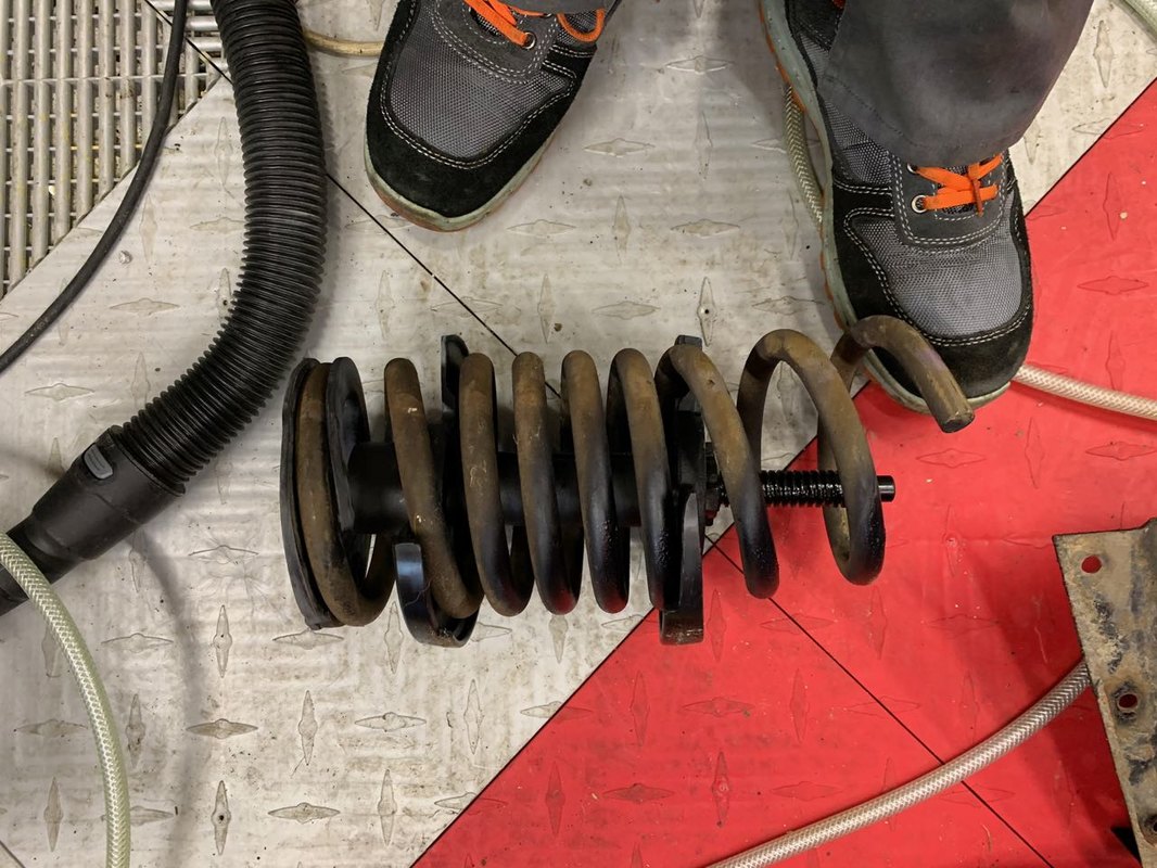

J'en profite pour donner qques news de la Mustang, suite des opérations, j'ai utilisé ce compresseur de ressort ( pour Mercedes )  pour extraire le ressort , super facile
La suspension est bien pas de jeu ni de points durs, les amortisseurs sont des Monroe à 25$ , je sais pas si je les garde, ils fonctionnent , c'est facile à changer

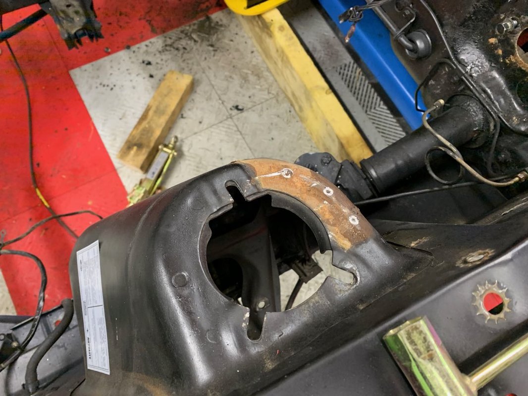

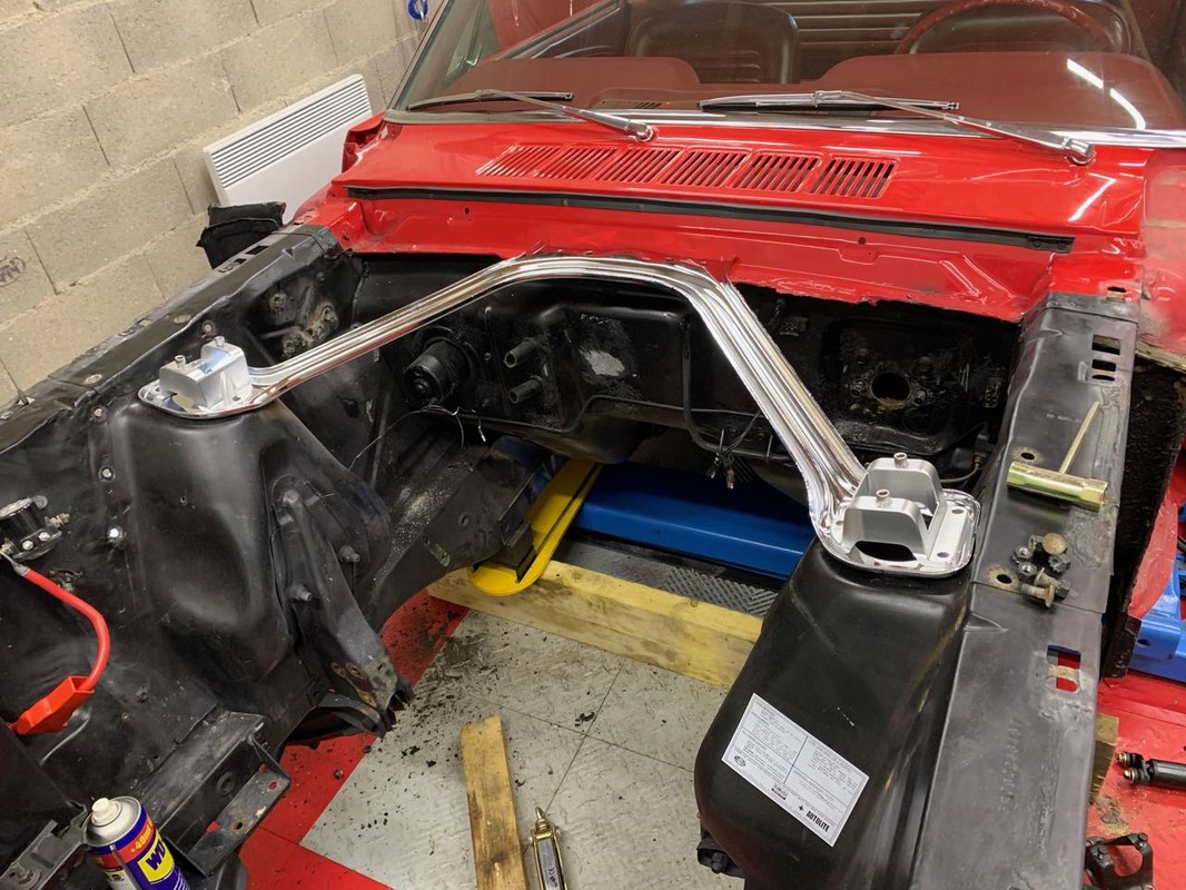

Essai du renfort supérieur et des support d'amortisseurs après dépointage de la vieille tole , tout tombe bien , qques mm de jeu pour insérer les boulons en haut du pare feu , mais avec 200 kg de moteur dedans ça devrait le faire
C'est déja plus classe lol

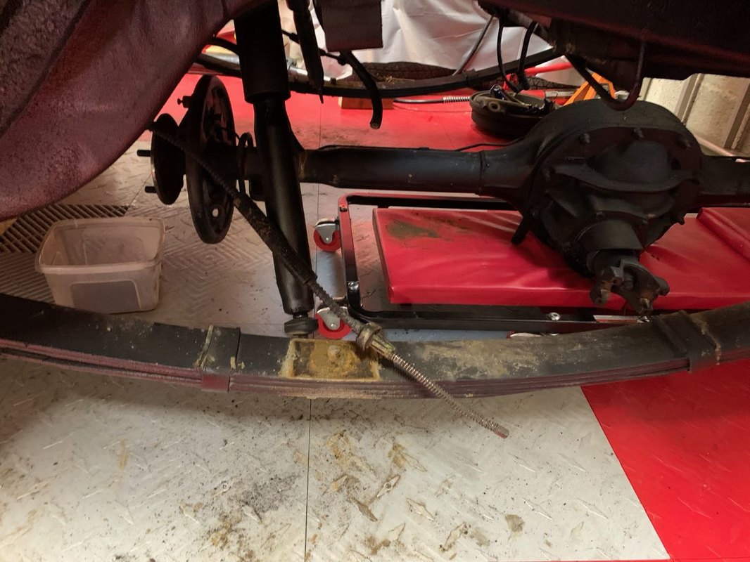

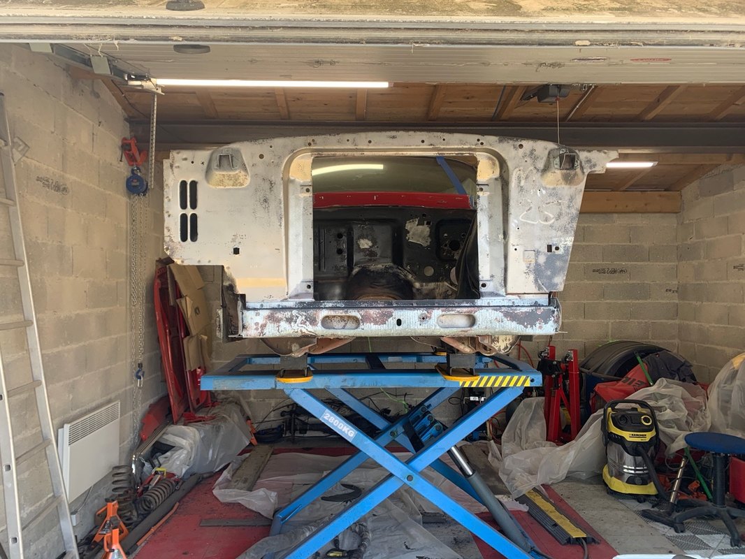

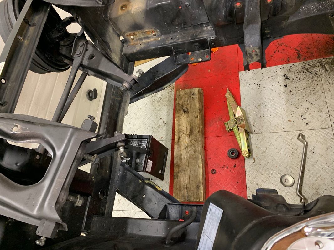

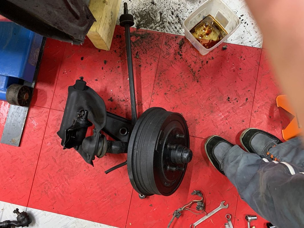

J'ai fini de dégager le compartiment avant , démontage du train avant ( trop facile quand je pense à la galère  que c'est sur le S5 lol ) il faut que je ponce que je débouche les évacuations d'eau sous le bras supérieur, que je décape peigne etc ...
Du coup voiture trop légère à l'avant et déséqilibrée sur le pont ( je levais l'avant à la main lol  !!! ) j'ai donc du relester l'avant avec les 1/2 trains démontés et la batterie pour pouvoir monter le pont élévateur sans risque.
J'ai donc démonté le pont arrière pour rééquilibrer le poids, pas grave c'est facile à démonter et il aura sa révision du coup , je dois aussi refaire les freins.
La suite ça va être ponçage décapage de l'antigravillon ( j'aime pas ça c'est ch*ant et sale et long à faire ... ) pius peinture

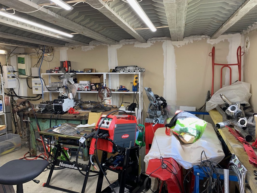

Et je note que tu chauffe ton garage avec un radiateur électrique 😂 ça va être douloureux la facture nan ? 😂
Je vous ferais un petit topo de temps en temps
@Esquirou quand je dis que c'est facile , oui , suffit de s'être tapé trains avant et arrière de la S5 pour trouver tout facile  AP-Smiles_u1F609.png
Pour les radiateurs , bah oui ... on devient frileux avec les années AP-Smiles_u1F61C.png je laisse 10°C qd j'y suis pas et 15°C qd j'y travaille ...  vu que j'ai le triphasé avec abo de 40 kW pour la zoé , ça fait pas disjoncter et ça rentre dans le budget de restauration et je pouvais pas isoler facilement le garage avec les voitures dedans et 2 convecteurs ça coute rien et c'est vite installé.

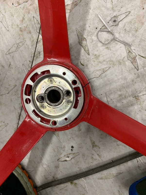

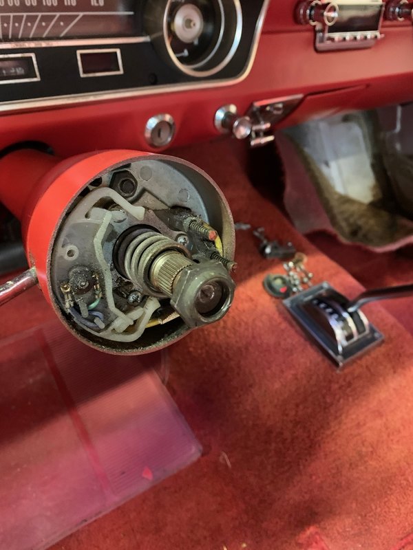

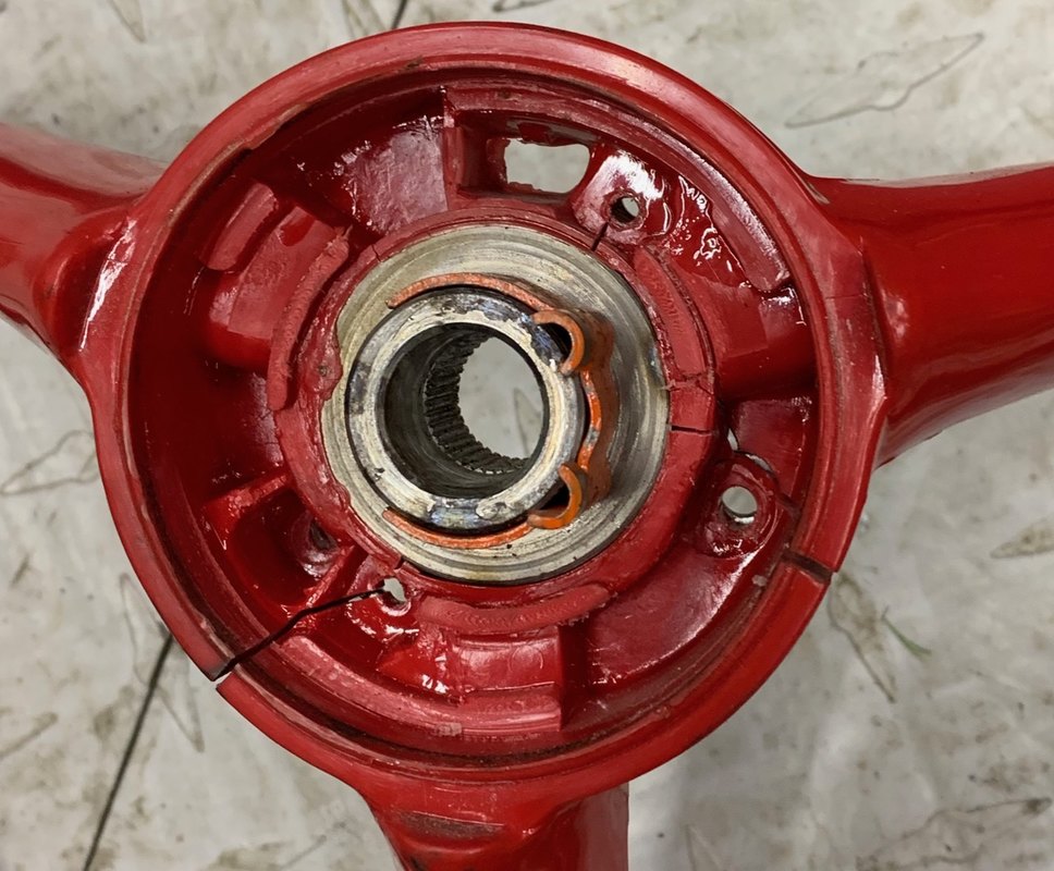

La direction va être refaite complètement , le boitier ses roulements, son réglage , le roulement de la colonne, contacteur cligno etc  , le volant est craquelé et le devis de restauration est justifié mais cher ... Ca se fait ici pour ceux que cela interesse et ça tourne autour de 550 $ , vu que ce n'est pas un volant de Bugatti ...
http://www.garyssteeringwheel.com/
Je vais chercher dans de la refabrication à l'identique ... je peux aussi le garder comme cela pas de risque vu le squelette métallique
Tout sur la restauration et le réglage du boitier à recirculation de billes ici
http://www.stangerssite.com/steeringsysteminfo.html

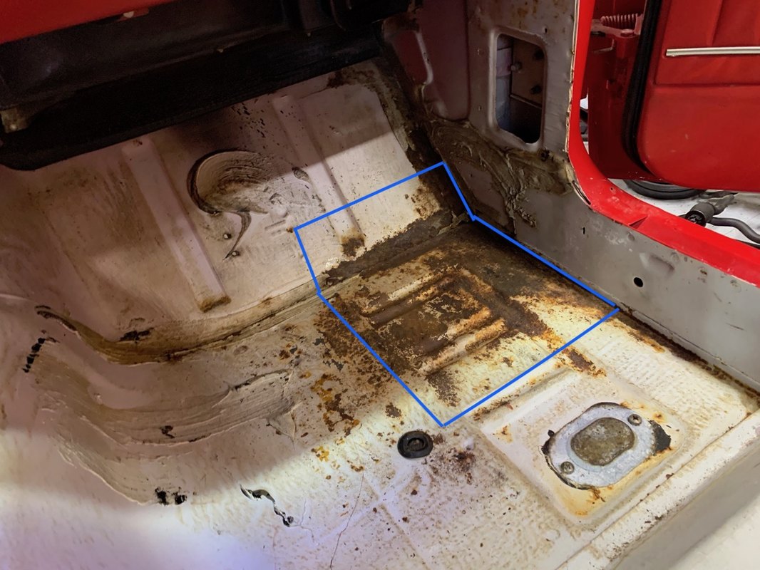

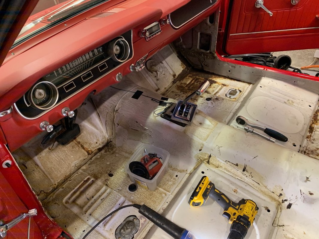

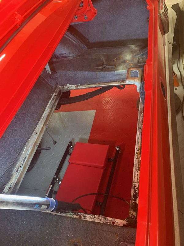

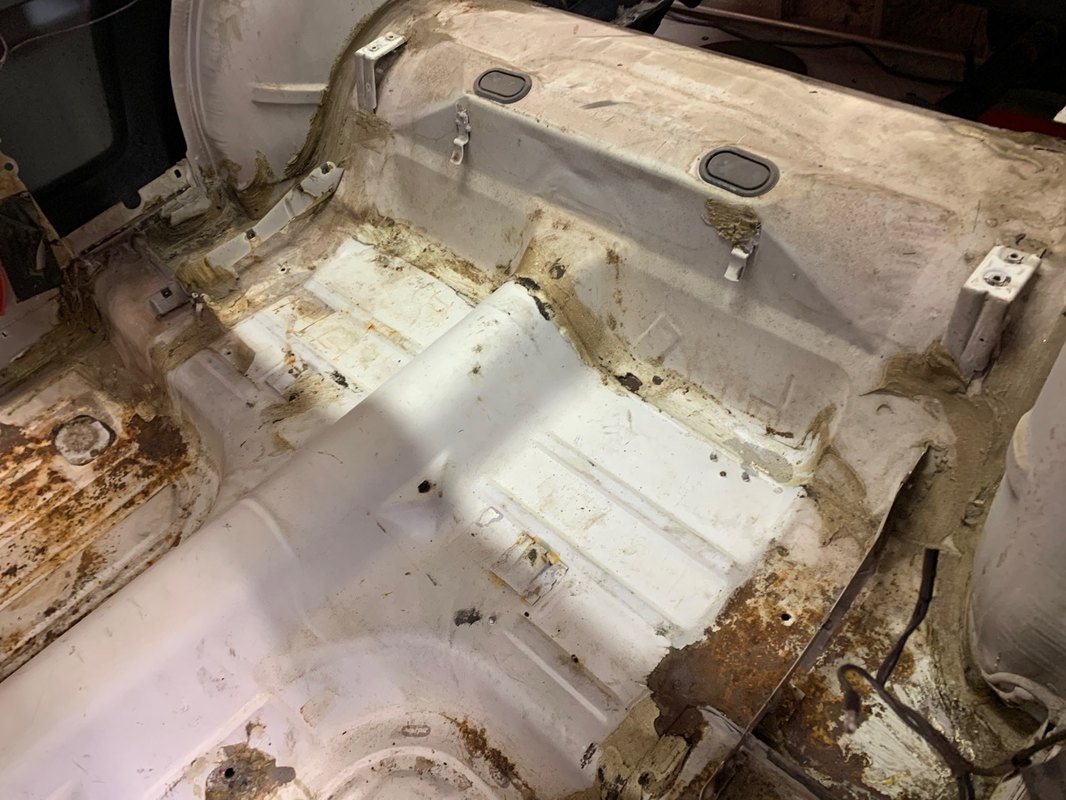

Les planchers sont (presque) bien, j'ai un bout à changer coté passager avant ... l'encadré en bleu, dommage tout le reste est bon, la rouille à l'arrière est tout à fait superficielle
Faut pas demander d'ou ça vient surement de la cheminée passager ...
Intérieur des ailes arrières et bas de caisse nickel ouf
En fait mis à part le bout de plancher ( et peut être les cheminées qu'il faut que je vérifie mais ça attendra ...) la tolerie est nickel

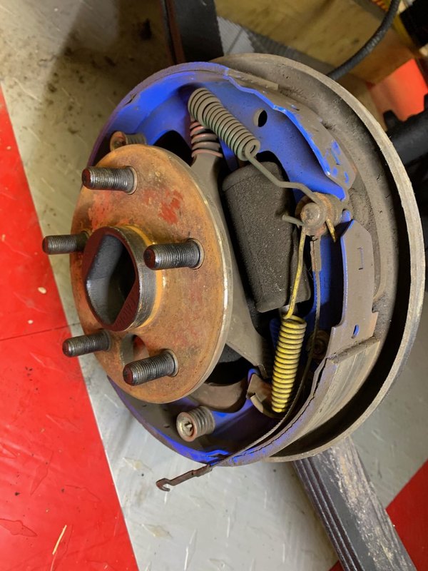

QQues news, l'Audi a des jantes neuves gris argent lol, je remets des chapes de frein arrière d'origine non forgées par moi et puis je pourrais publier une annonce

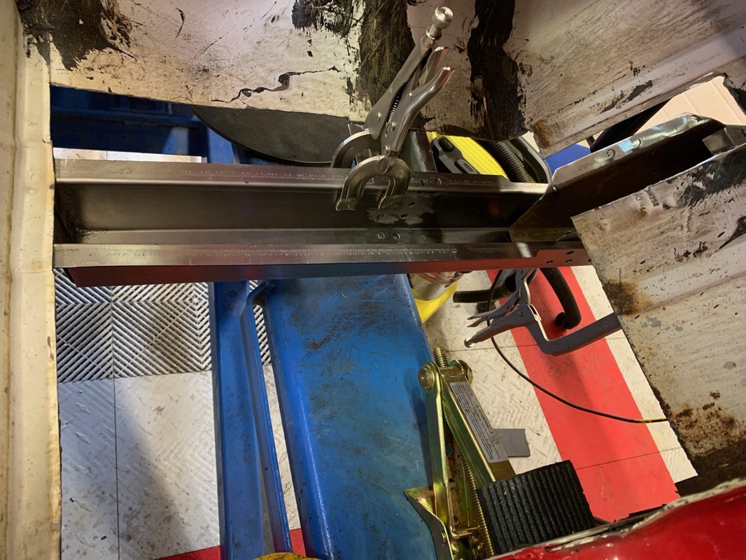

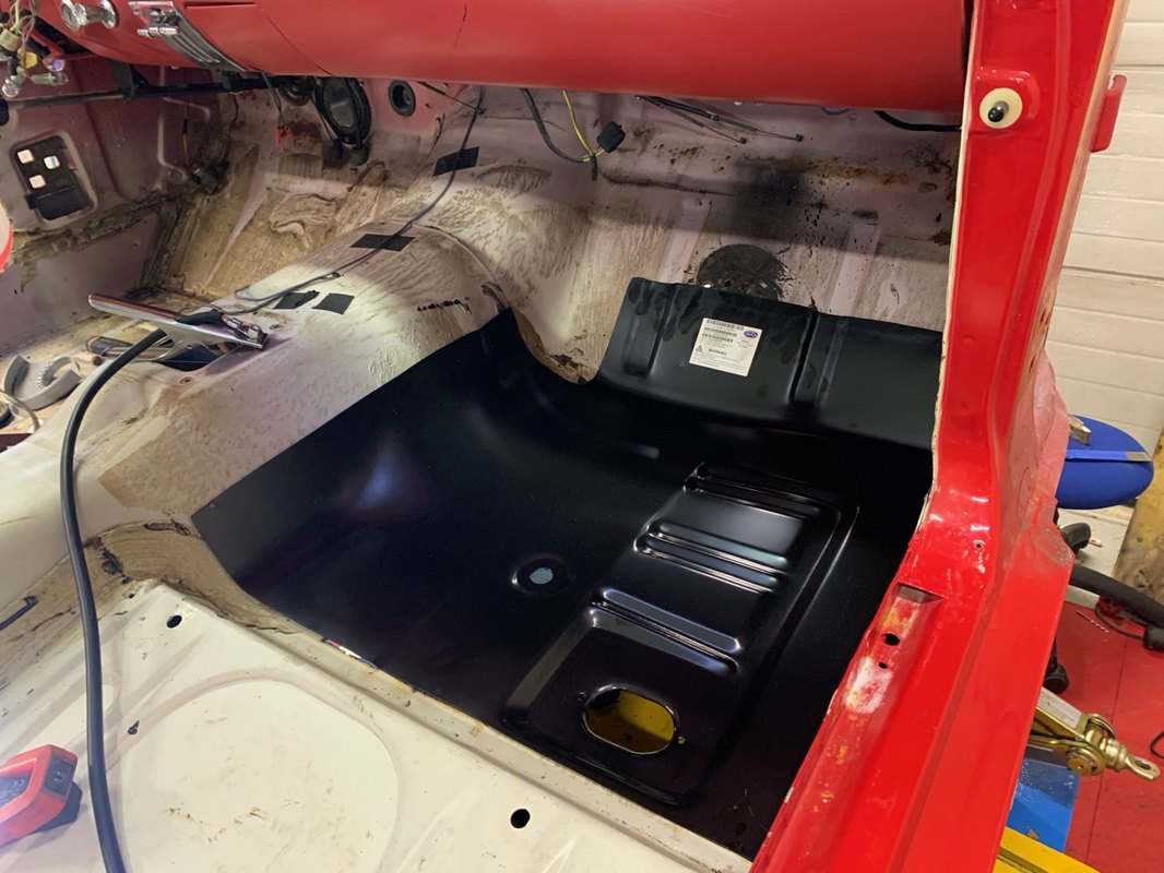

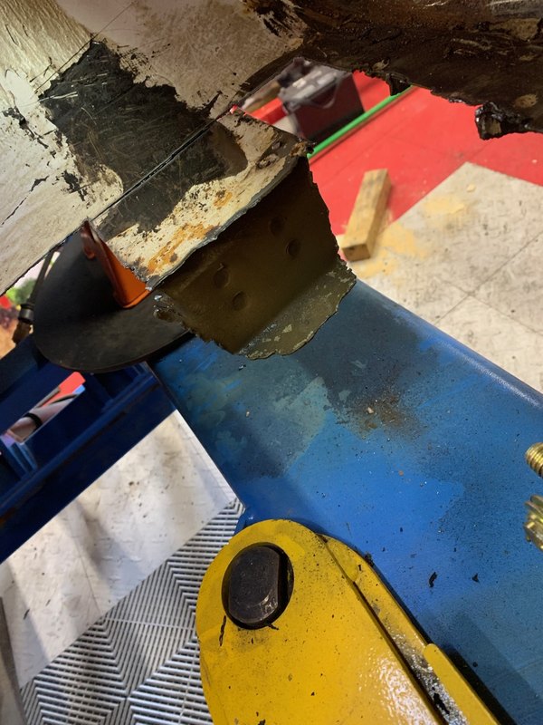

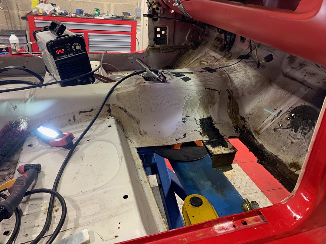

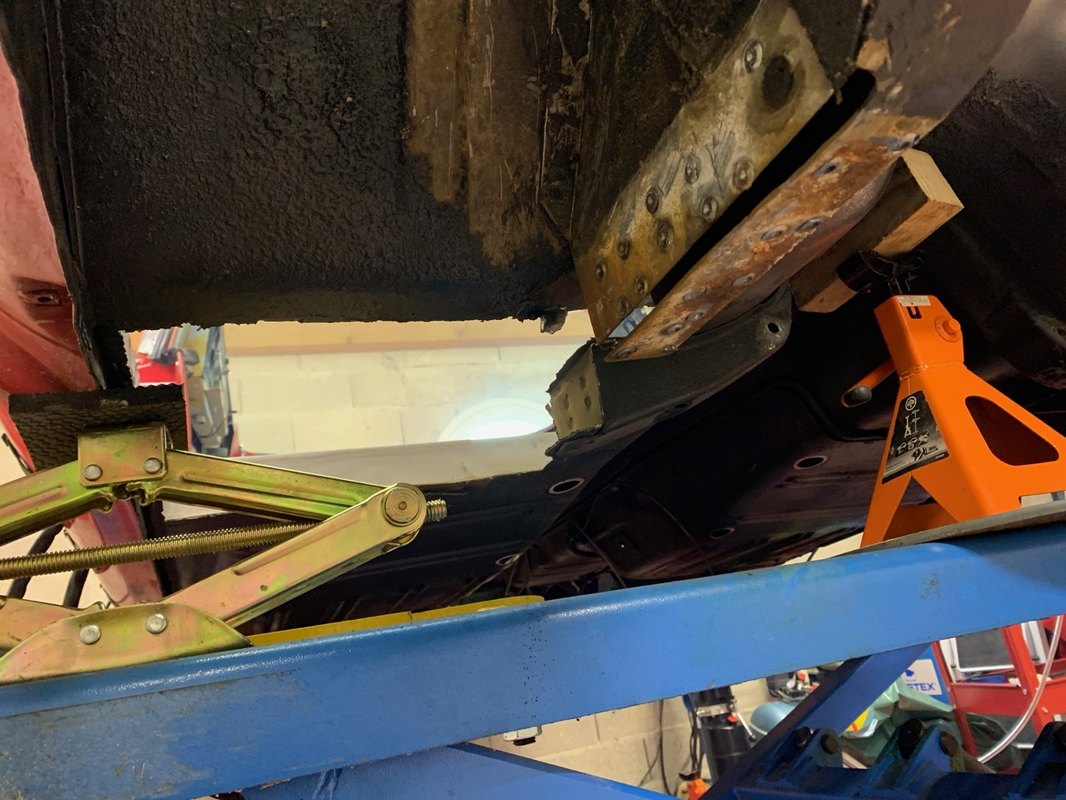

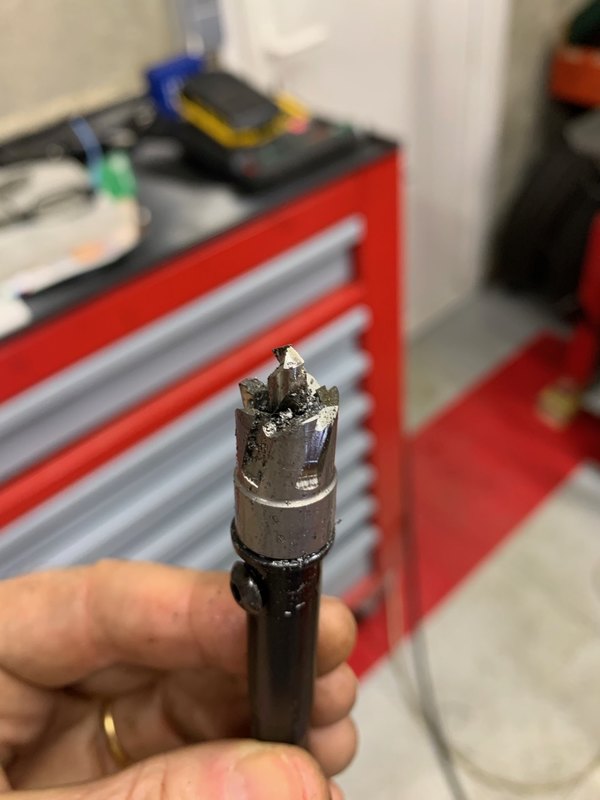

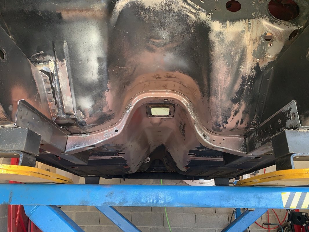

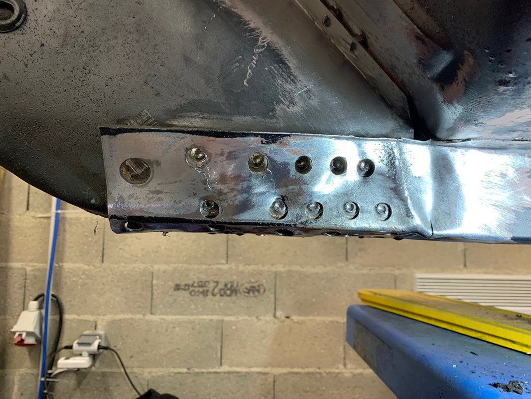

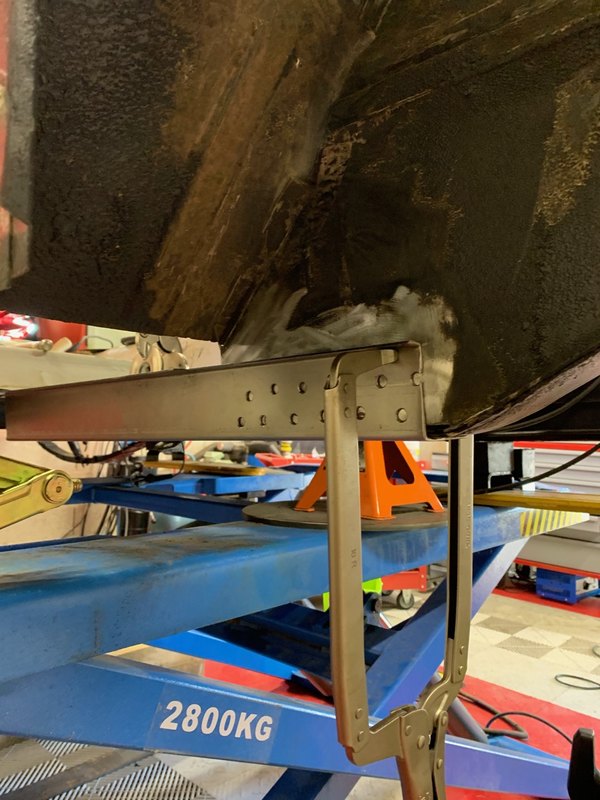

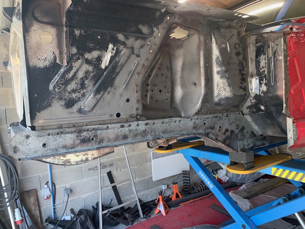

A y est c'est parti , dans le dur , tout se passe super bien  :D

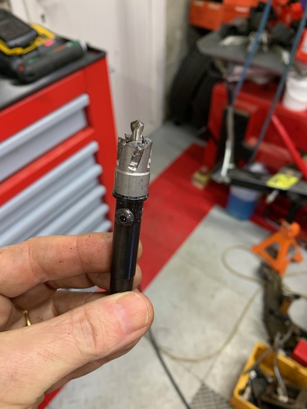

Dépointage facile grace à ces outils que je conseille fortement , un vrai bonheur à coté des forêt à dépointer usuels
Puis 15 mn de plasma cutter plus tard boum  :AP-Smiles_u1F604:

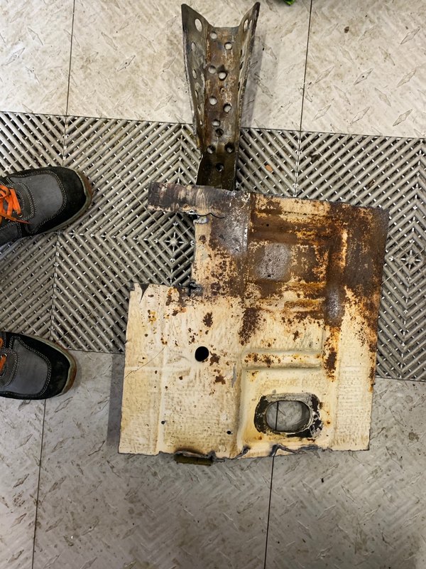

Pour les curieux , j'ai etayé au centre sous la traverse et sous le longeron conducteur , le cric sert juste à stabiliser qd je monte dans la voiture
L'ancien longeron avait un pet caillou ou autre je change l'ensemble longeron plancher plus simple
L'état interne du vieux longeron est parfait sinon
Son allé mettre des points à l'intérieur du longeron transversal !!! si on le sait pas bonjour la prise de tête
Présentation du nouveau plancher
Voilaaaa , à suivre
Modifié par filou95

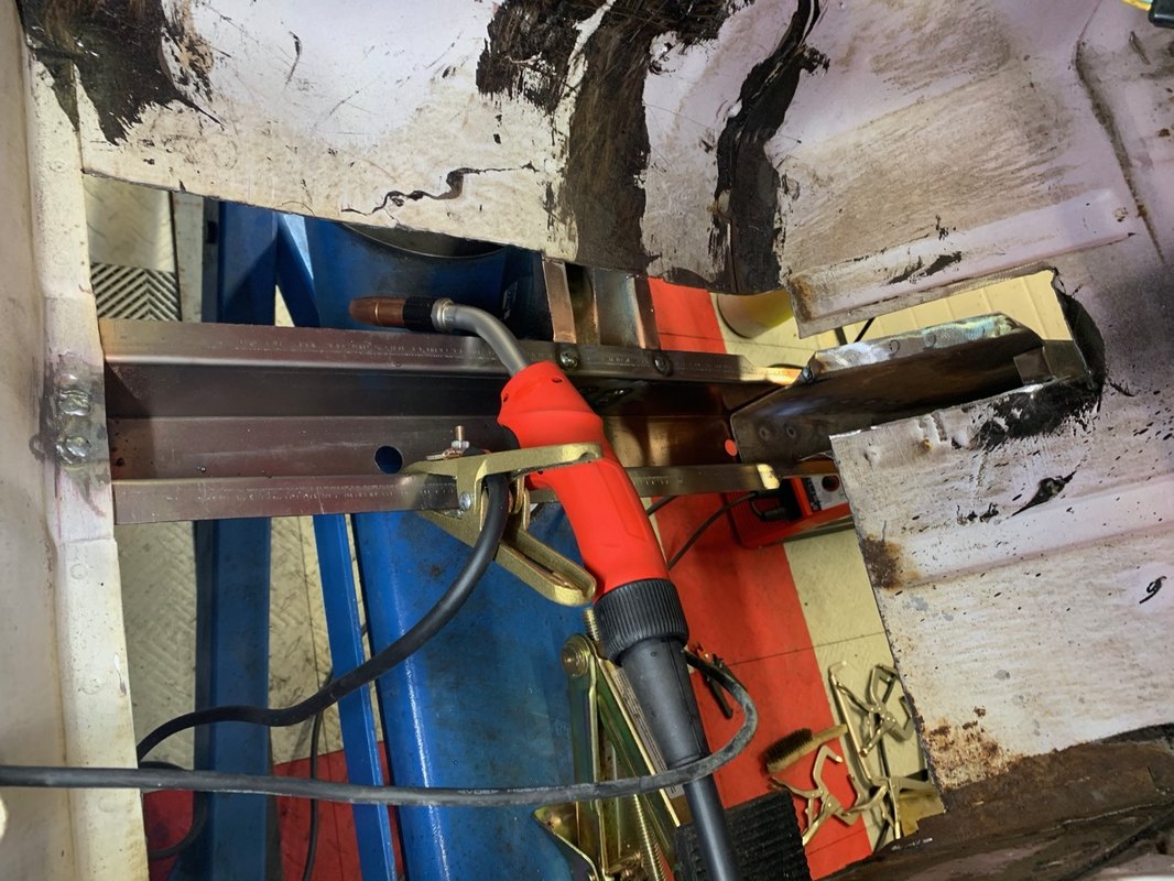

Soudure de tout ça demain , c'est "ready to weld" , une fois le longeron soudé, peinture antirouille interne et ce sera le tour du plancher , comme un c*n je ne l'ai pas mesuré ... Il fait 2 cm de plus que celui d'origine , ce qui explique le trou proche de l'extrémité , je l'ai raccourci à postériori
Merci à vous , la vente de la S5 est en standby vu le contexte actuel ...

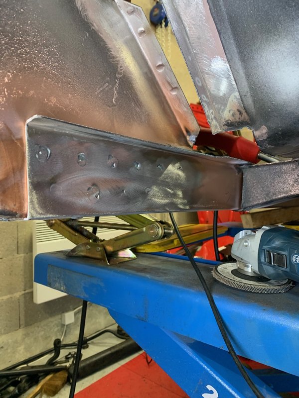

A y est soudé  ;D Le MIG est une tuerie , en 1h c'était fait en synergic , suite le plancher :)

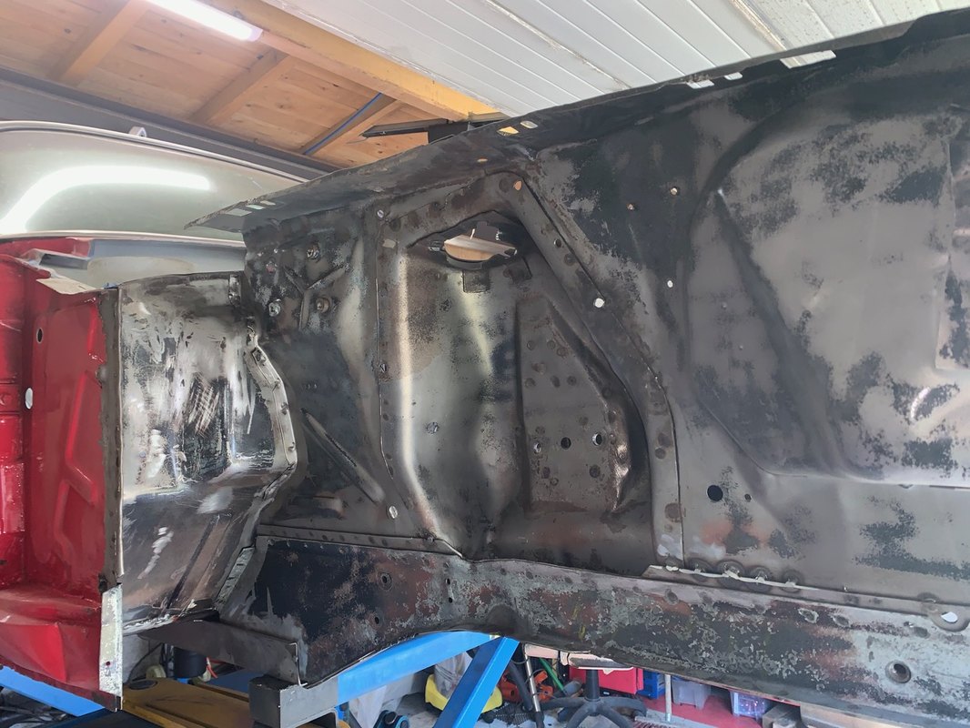

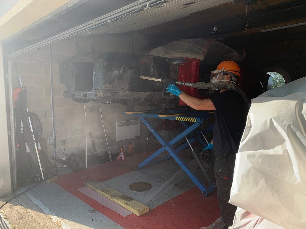

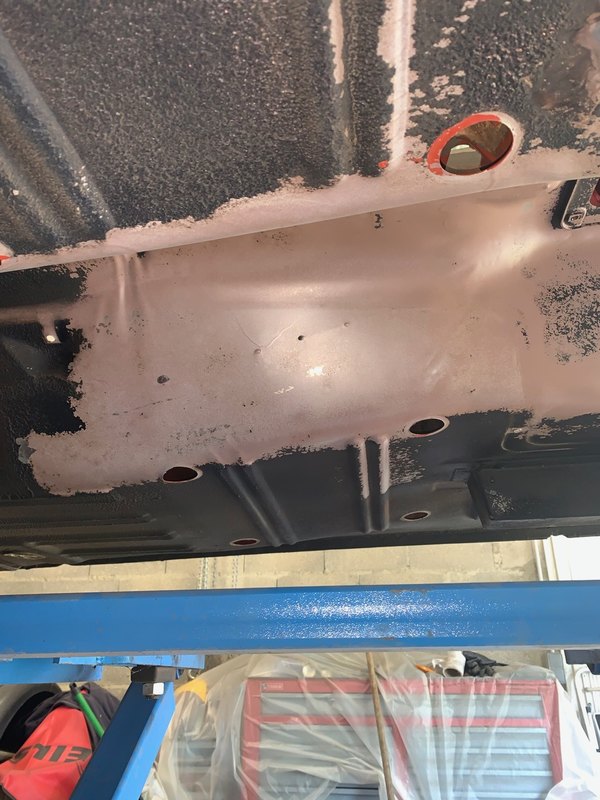

Mise en route du cryodécapage , celui ci a commencé mercredi , c'est assez génial , ça n'abime pas du tout la tole, hélas le compresseur est tombé en panne et on a du stopper le travail , il reviennent vendredi pour terminer dessous intérieur coffre arrière compartiment moteur.
Après j'enchaine sur la peinture dessous intérieur coffre et comp moteur : apprêt garnissant partout puis Rangoon Red ( de Peinturevoiture ) puis vernis et oufffff
Une fois cela fait , mon moteur est toujours chez Rectif 2000 pour réalésage et équilibrage , qd il sera revenu ça va aller vite !!!! j'ai toutes les pièces , il me manque juste le kit réfection boite
On voit bien le avant après là avec le tunnel décapé

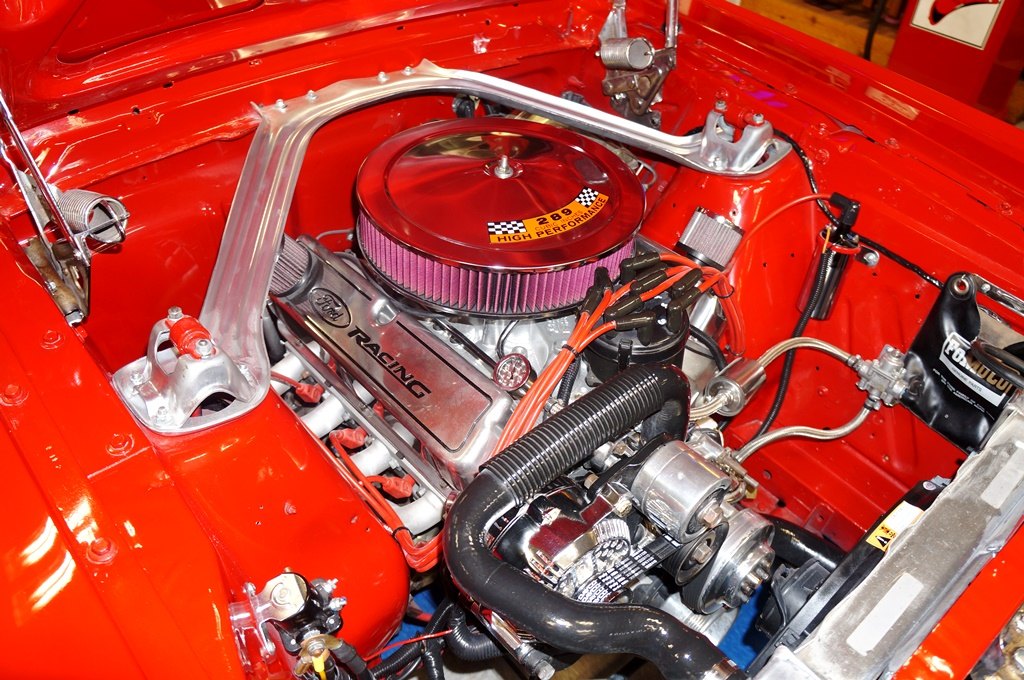

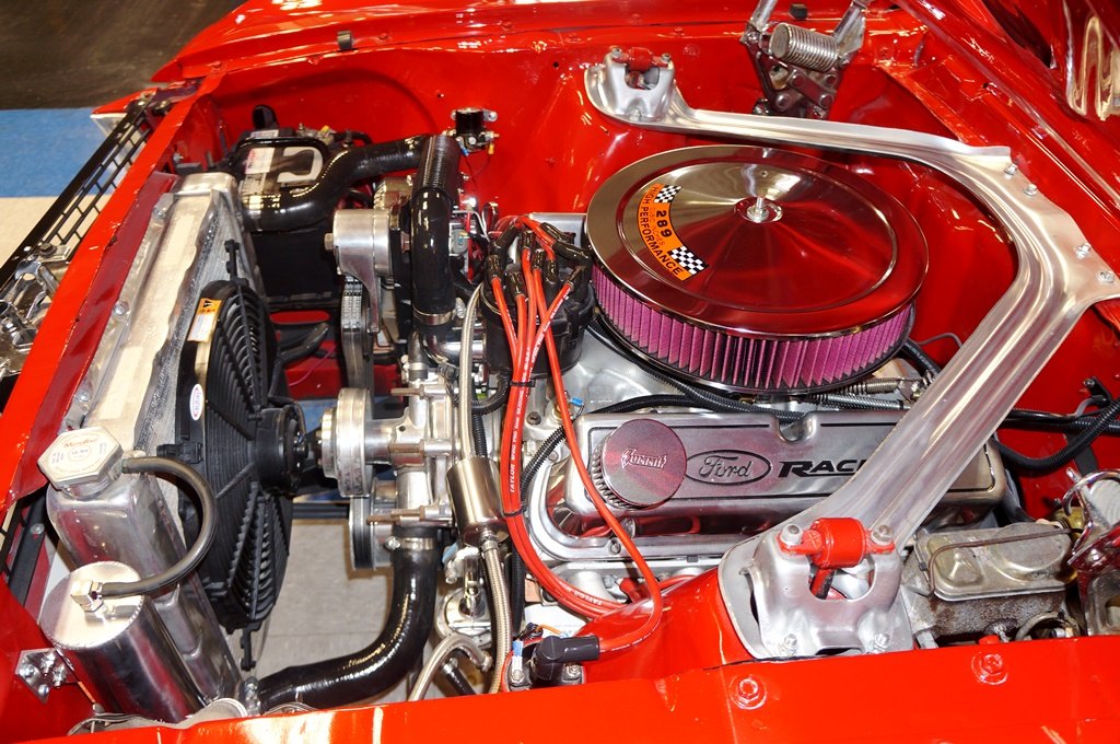

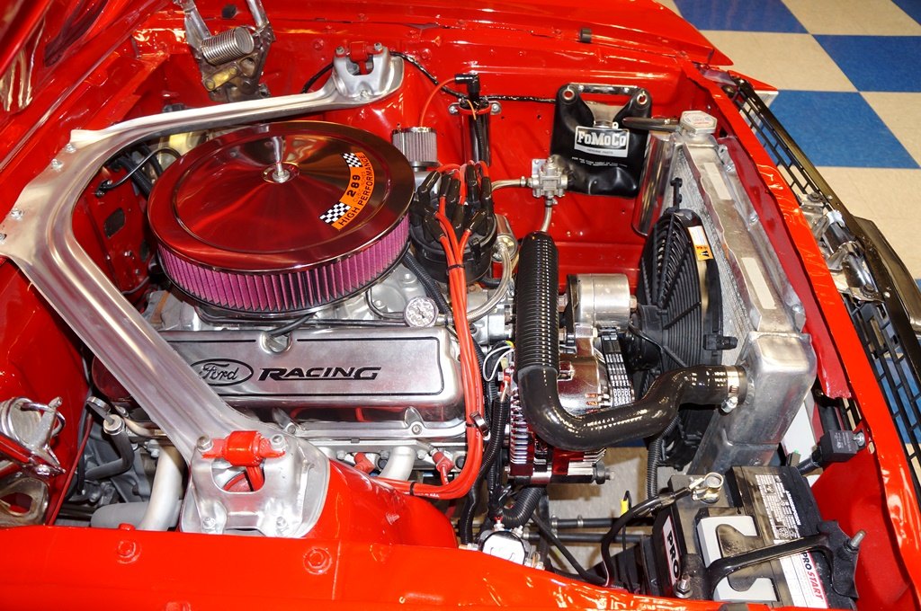

Une fois terminé mon compartiment moteur sera quasi identique à celui ci
