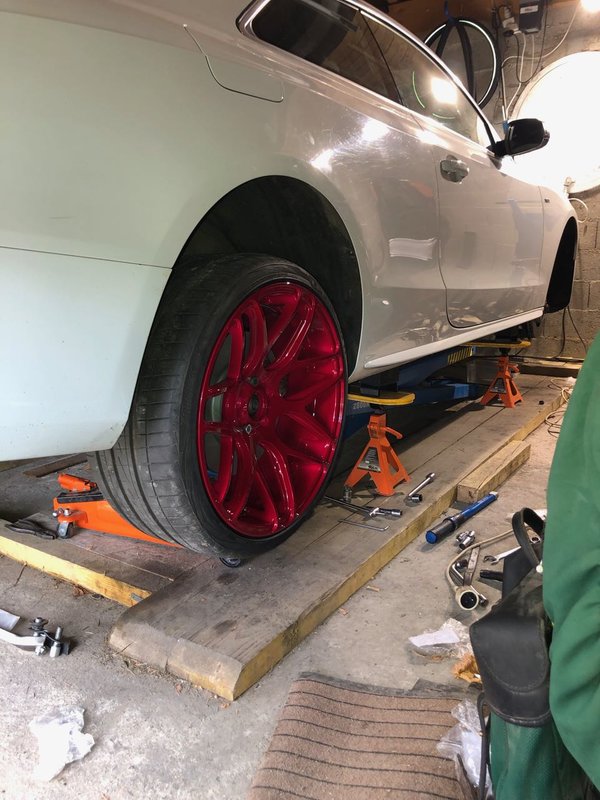

ET 30 x 10 et j’ai encore un peu de marge avant de sortir de l’aile
oui tu es comme moi à l'arrière ET 35 + cale 5mm = ET 30 sur jante 10" ça tombe parfaitement
Modifié par filou95
J'ai du 10 ET25 à l'arrière et il y a encore un peu de marge. L'ET20 aurait été à fleur d'aile.

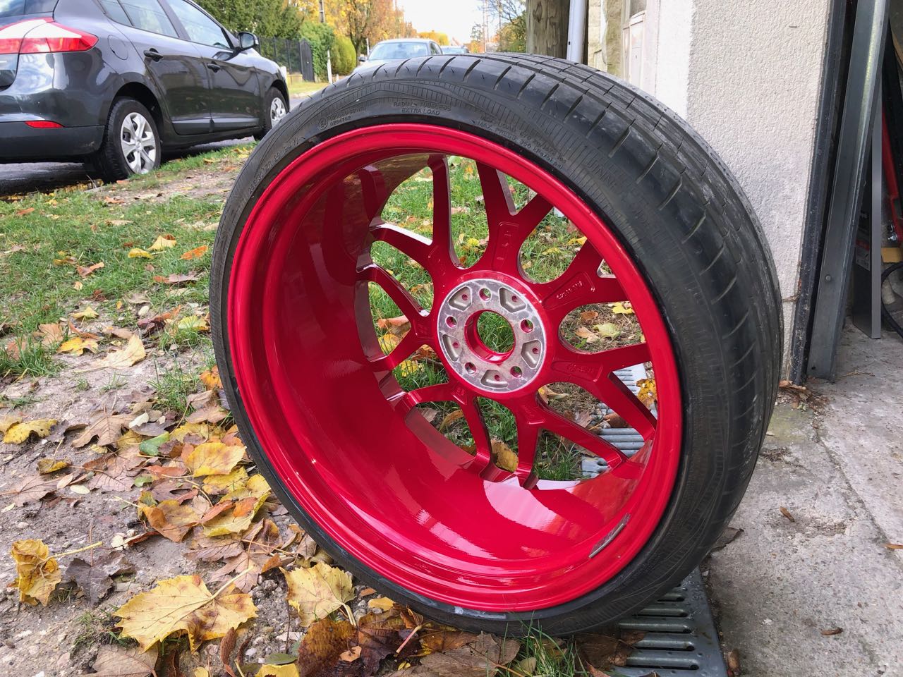

Bon du nouveau

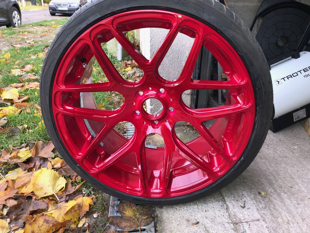

Je suis passé chez Auto Jantes Renov pour qques réparations sur une jante, ils travaillent bien et sont à coté de chez moi , du coup j'ai demandé un devis pour refaire les 4 Ispiri à neuf avec peinture epoxy , devis assez sympa , donc c'est parti pour mes 4 jantes actuelles refaites à neuf peinture epoxy Candy Red AP-Smiles_u1F61B.png
Je les récupère semaine prochaine , du coup pas de commande en Chine
Modifié par filou95
Ha oui ça peut vraiment m’intéresser j’ai hâte de voir le retour des ISPIRI
 Et surtout ton retour sur le travail !!!!
Et en plus ils sont pas trop long de chez moi 120Km au bouts de l’A16
J'en ai vu là bas , même des candy red, le travail est nickel , je leur ai déja fait dévoiler une jante
Pour les 4 jantes : décapage, dévoilage , soudure si besoin, passage au tour , puis peinture époxy donc très résistante , montage équilibrage , 768 € , ça vaut le coup , elles avaient pas mal morflé ...

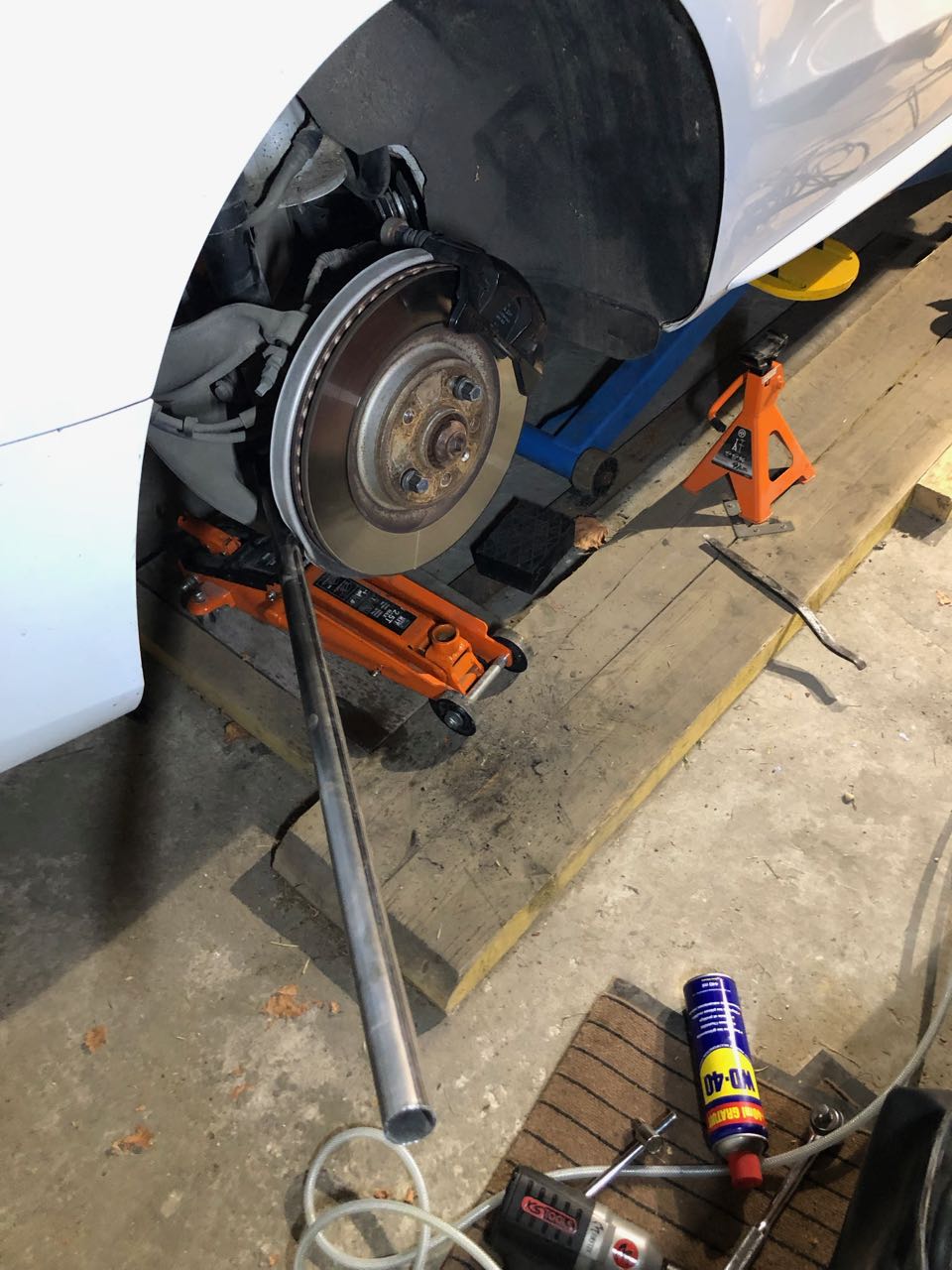

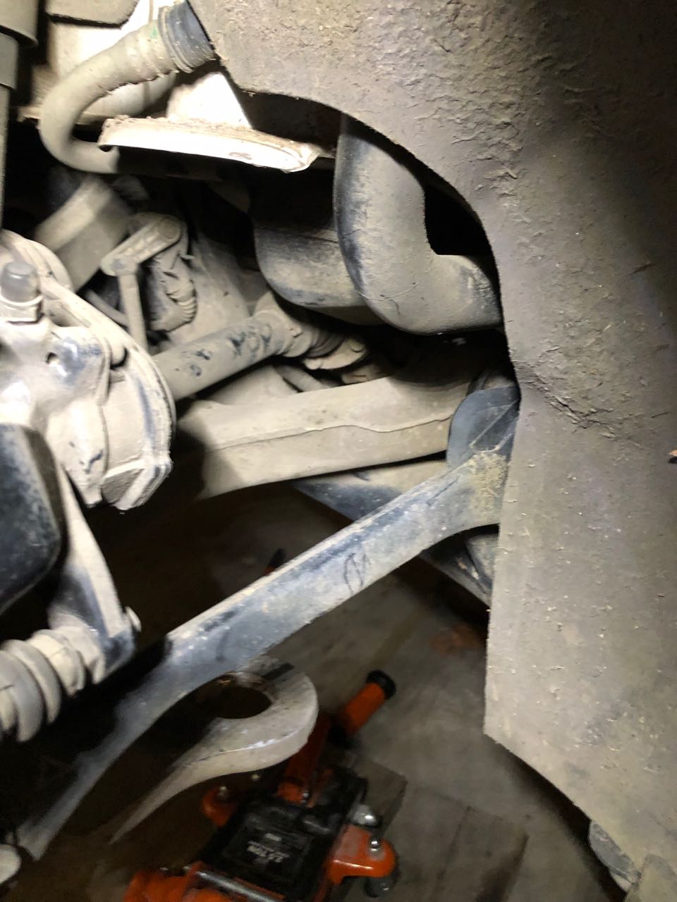

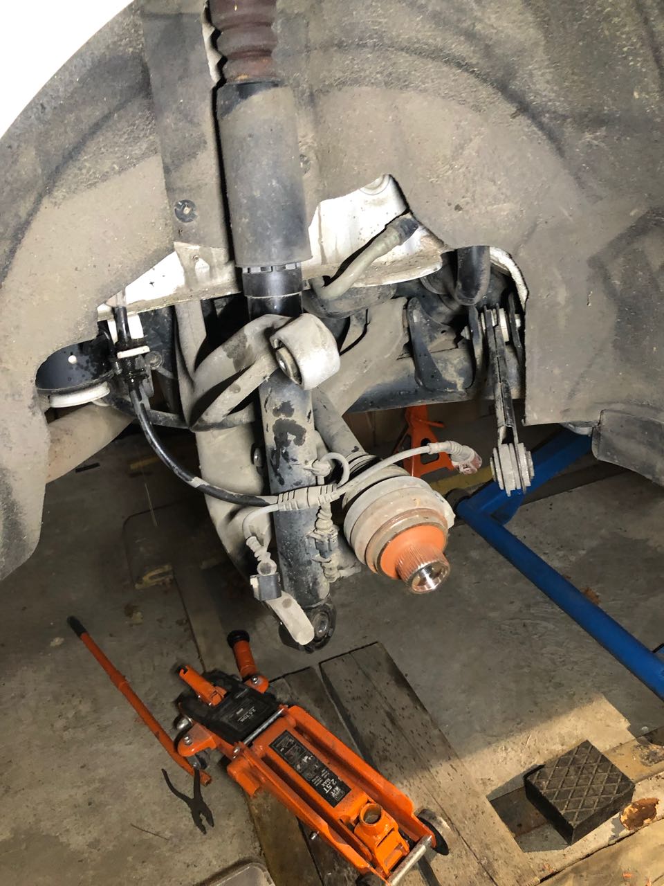

Comme les jantes sont en réfection, j'attaque mon roulement de roue arrière droit

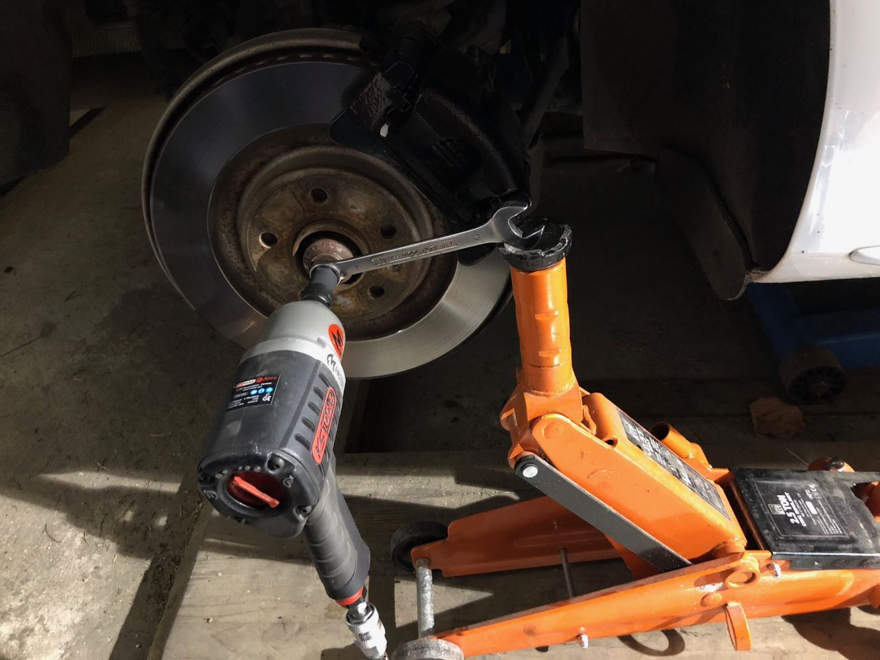

Boulon 6 pans creux de 19 mm de moyeu , douille qui va , clé à choc monster truc sensée dévisser n'importe quoi ... QUE DALE , après j'ai tordu un tube acier de 1 m en rallonge sur un cliquet en sautant dessus ... ça commence bien lol AP-Smiles_u1F61B.png  demain recherche gros tube chauffage et bras articulé acier de 1 m pour camion ...

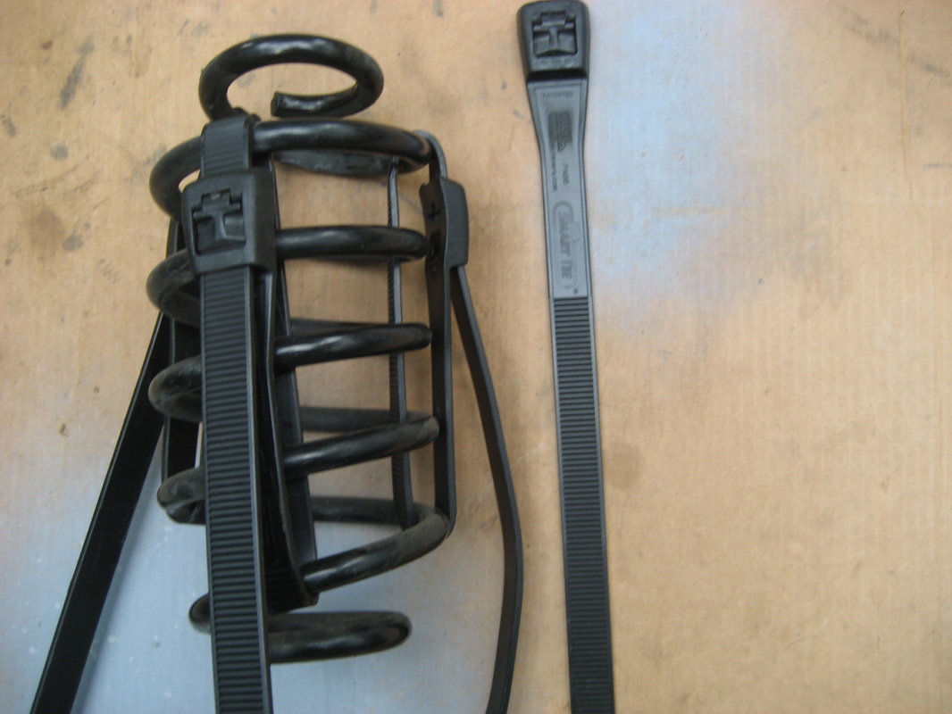

Pour démonter et remonter les ressort arrière les doigts dans le nez , je vous conseille ça
https://www.audizine.com/forum/showthread.php/770545-Quick-And-Easy-Rear-Spring-Replacement-With-Zip-Ties-(No-wrenches-required)

Tu m'inquiètes pour la clé à choc ! j'ai longuement lu et hésité, c'était soit disant la meilleur ! et je l'ai acheté cet été sans encore l'avoir essayé autre que sur les roues...j'espère pouvoir faire moyeux sans soucis avec !
J ai la KS tool monster truc , la plus puissante
jusque la elle a toujours tout devissé
mio aussi j ai tout lu avant de l acheter , elle sortait en tete des essais grand public avec un prix accessible
bon c est pas un facom avec un couple de ouf mais 5000 clé et compresseur non merci
le compresseur est correct , gros réservoir
je lui ai meme balancé 10 bar au lieu de 6,3
rien ne bouge
par contre tous les boulons écrous de suspension , elle va me virer ça en  qques mn sans effort
Modifié par filou95
C'est bien celle-ci que j'ai également...et justement pour le but de faire mes moyeux d'ici peu je dois me motiver...et surtout quand la pluie cessera...mais si arrivé au moyeux elle ne fera pas son job AP-Smiles_u1F60F.png alors que pour y accéder j'aurais fait le plus long...tu me fais peur !
Comme toi, j'ai 100L en 10 bar...

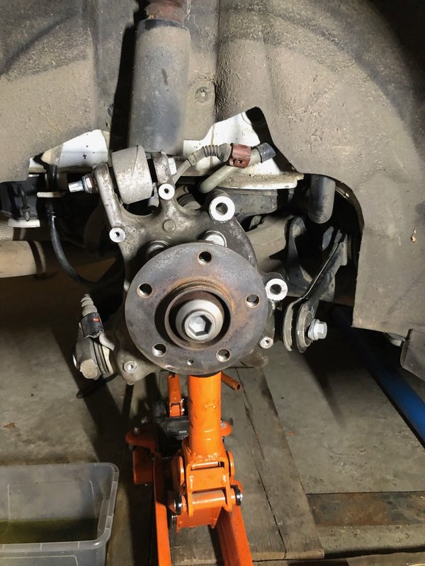

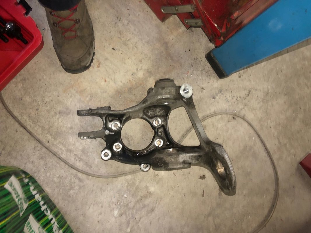

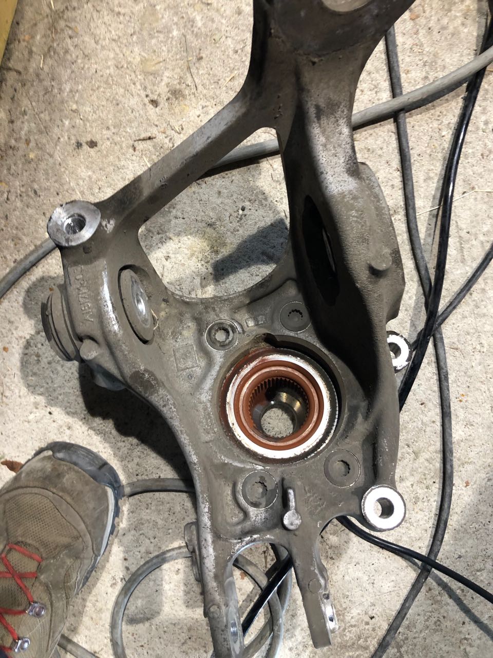

Ca y est roulement attaqué ! ca a été , bon matos indispensable, moyennant ça en 3 h roulement extrait sans grosse galère

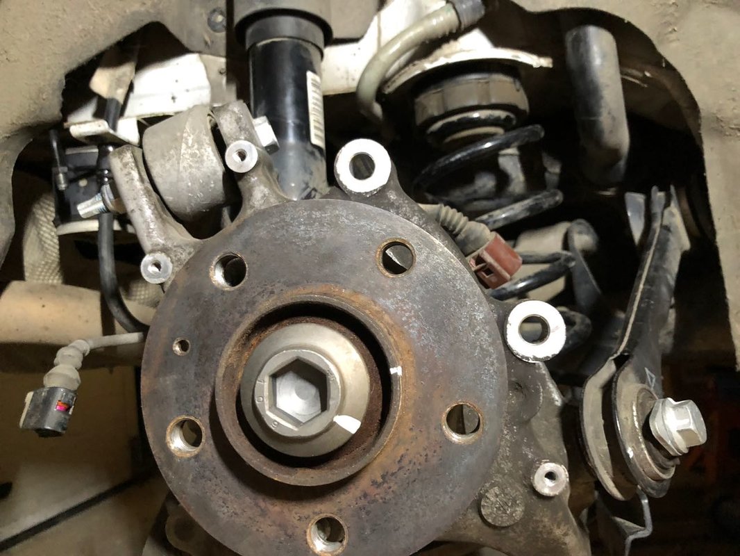

@Gendy rassure toi , voici la méthode , frein à main sérré , 2 boulons pour bloquer le disque sur e moyeu sinon le disque tourne  ( ils n'y sont pas là car je suis bête AP-Smiles_u1F60A.png ) , 6 pan male à choc avec clé de 19 insérée dessus , un cric sous la clé et on pousse fort , puis là un bon coup de clé à choc et bingo AP-Smiles_u1F61C.png

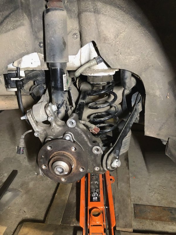

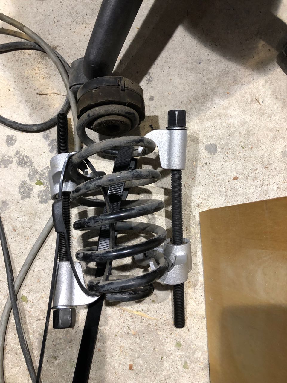

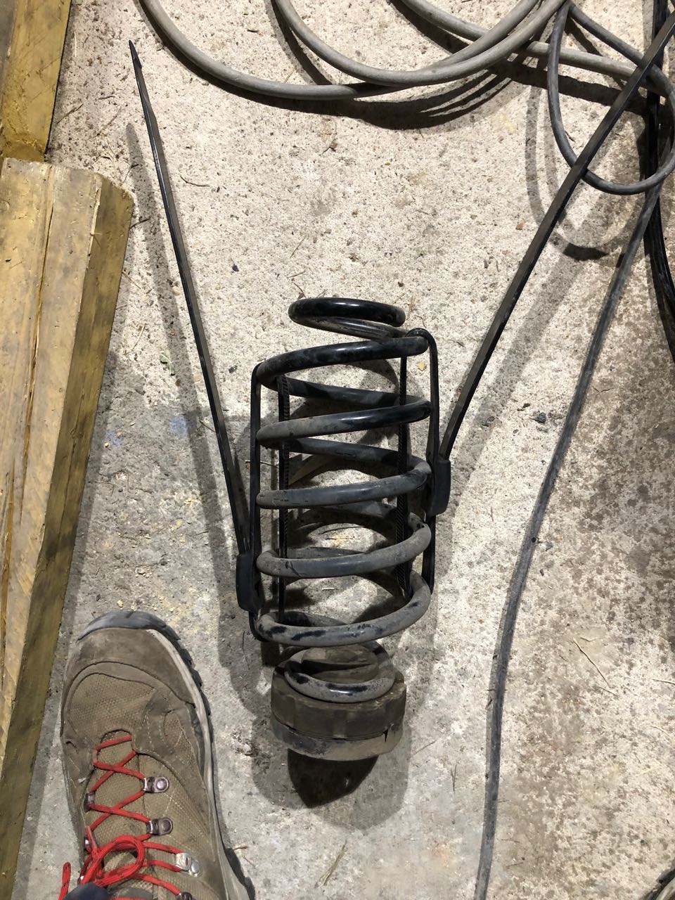

Extraction ressort dans la foulée, , on lève la suspension avec un cric le plus possible, puis on mets 2 colliers ( Collier smart tie ) de 600 kg de résistance chacun sur le ressort compressé, puis on rabaisse la suspension, puis on dévisse le boulon du bas de fixation de l'amortisseur sur la fusée , puis on fait levier avec une barre pour abaisser le bras au max et le ressort sort tout seul !!!! AP-Smiles_u1F62C.png
Et on sécurise , on ressert plus , cela facilitera le remontage
Une précision très importante , ceux qui ont du resserrer leur boulons de silent blocs à la hauteur de poids à vide comprendront .... le pont bouge c'est l'angoisse, faut sangler la voiture sur le pont et fixer le pont au sol , bref galère et angoisse quand on comprime la suspension  ... Avec la méthode des colliers c'est miraculeux, hauteur de poids à vide ressorts démontés !!! suffit de lever facilement avec un cric, une fois tout sérré sans angoisse , on remet le ressort et paf facile :AP-Smiles_marche-282:

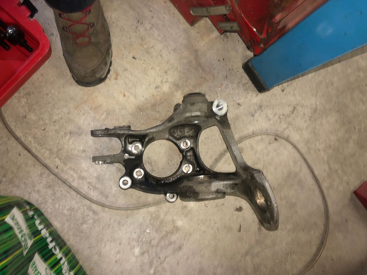

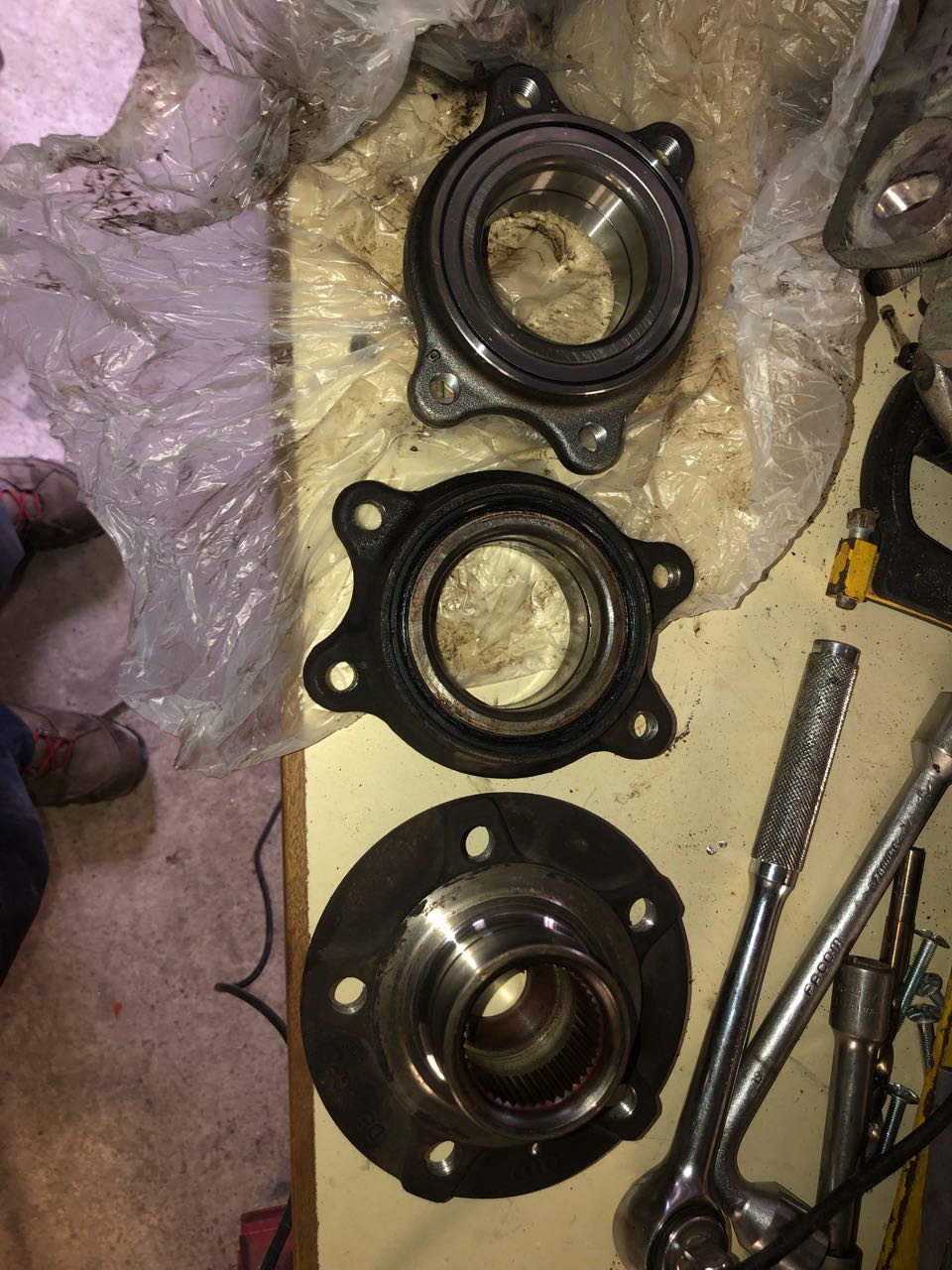

Repérage des différents réglages au marqueur blanc sur les excentriques et démontage,  sans pb particulier et extraction de la fusée
Roulement extrait

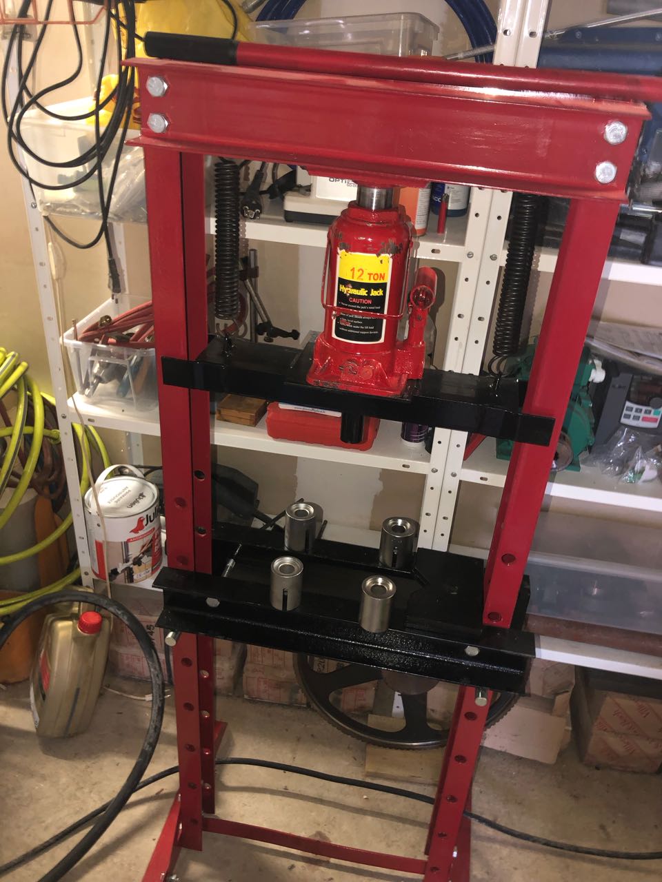

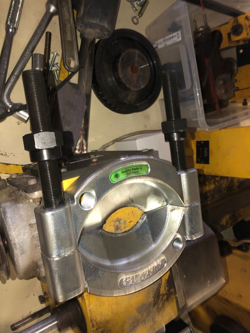

Après ça se corse , il faut une presse et un extracteur spécial pour décoller la gorge du roulement du moyeu, sinon no way , avec ça
Et puis ça
On obtient ça AP-Smiles_u1F61B.png Roulement neuf en haut bien sur
voila y a plus qu'à nettoyer , peindre les freins en jaune  remonter avec disques neufs et plaquettes céramiques .... Je rappelle qu'il faut un coup de VAG pour mettre les freins de secours en mode service pour les étriers arrières, j'en ai profité pour les démonter et les nettoyer puisque je dois repeindre tous les étriers et mettre des durites aviation

Et finalement elle a vaincue cette clé ! donc ça me rassure que je ne l'ai pas acheté pour rien, bon malgré que soit disant elle devait le faire facilement sans aide extérieur comme tu as pu faire...
Et pas mal l'histoire des colliers pour les ressorts ! (malgré que je ne connais pas, je n'ai jamais fait cela, mais ça l'air facile avec ça du coup ;) )!

Remontage roulement neuf à la presse nickel
Serrage en position de poids à vide SANS le ressort , très facile du coup , il faut lever l'ensemble sous la fusée ou par le moyeu pour bien appliquer les excentriques de carrossage en simulant le poids de la voiture , c'est obligatoire
Début de serrage du boulon de moyeu ... 200 NM + 180 ° c'est monstrueux , je finirais roues au sol ... me reste 130° au pif
Vérif à la louche carrossage même en position basse , idem autre coté
Demain peinture de tous les étriers en jaune Foliatec

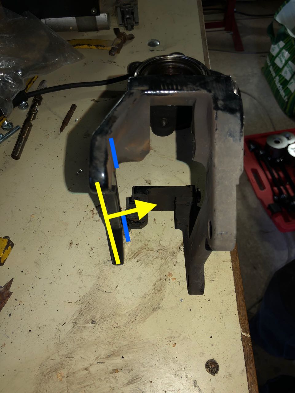

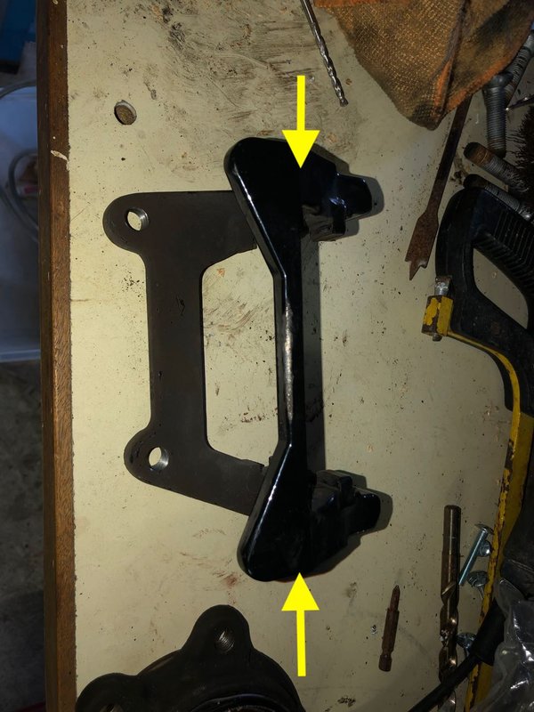

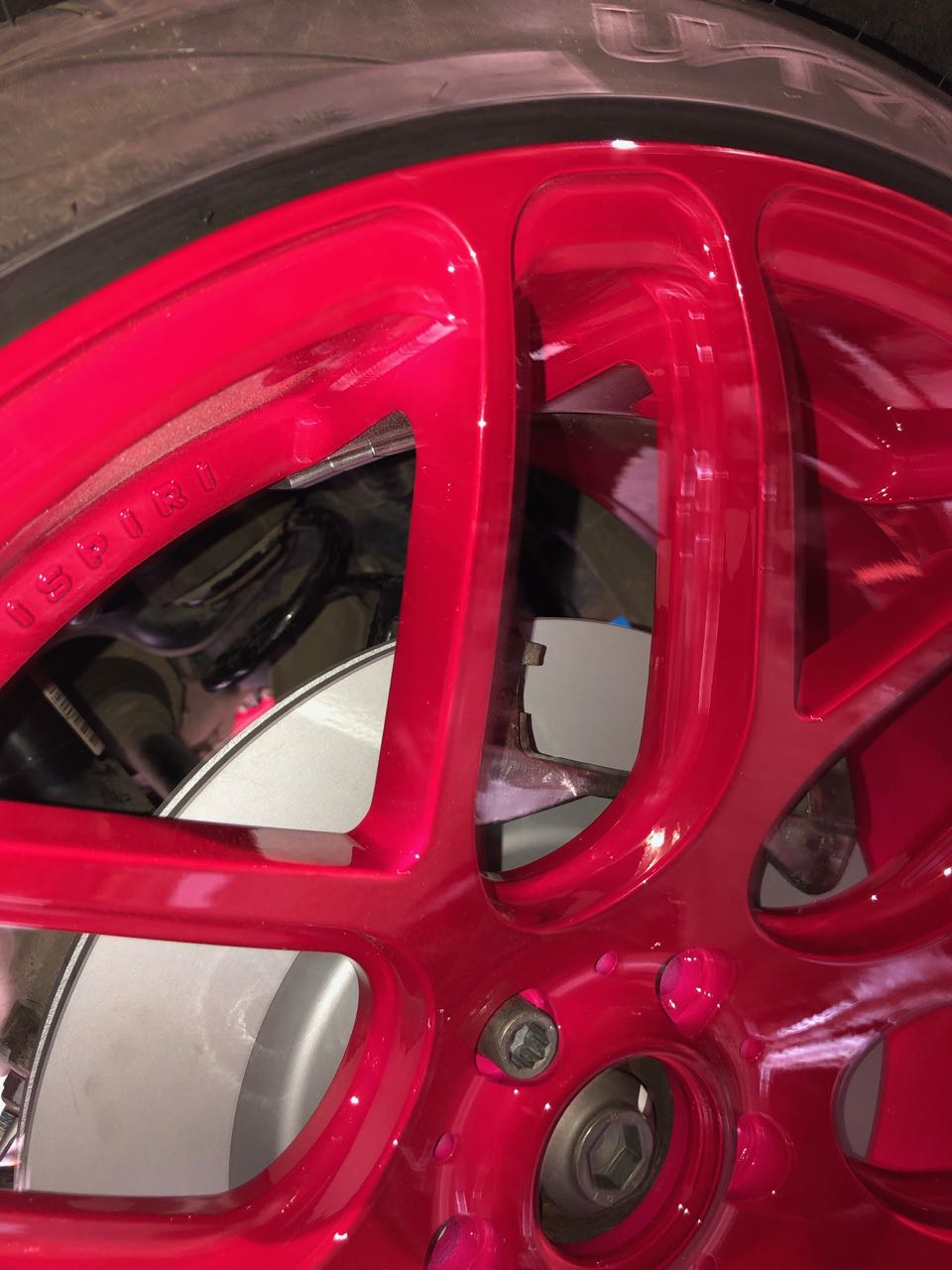

Et je vais retravailler les 2 supports arr!ères pour que les roues ET 35 passent sans frotter , manque 3mm , c'est de l'acier donc un coup de chalumeau oxy-acétylénique au niveau des flèches jaunes de la première photo,   qque mm de rabat au niveau des flèches à partir de l'axe bleu pour la partie externe et trempage et hop plus  besoins de cales
Aucun soucis avec l'étrier de frein il y a tout plein de marge
Modifié par filou95
Respect Philippe, rien ne t' arrête. :agenoux:

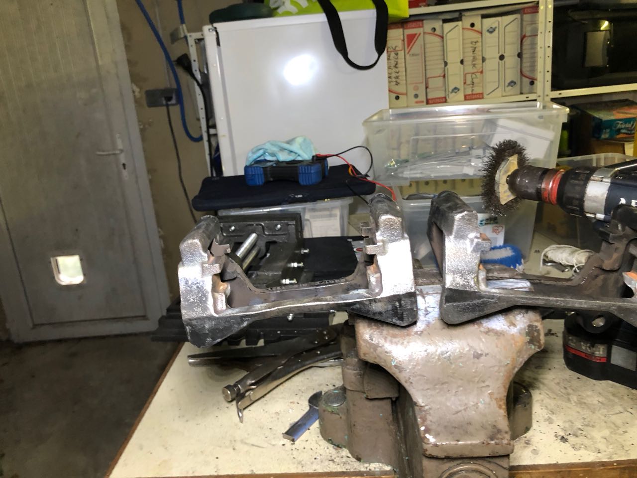

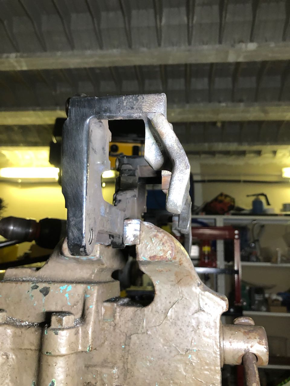

suffit de demander lol , passage des chapes de frein arrière au chalumeau, faut chauffer dur pour tordre 1 cm d'acier ... en externe et en interne et il y a 2 zones donc une qui refroidit quand on chauffe l'autre etc ... 20 mn de chalumeau par chape faut compter et un bon étau , une fois les zones de pliure rougeoyantes , un coup d'étau avisé jusqu'à l'angulation prévue et puis trempage et hop 6 mm de clairance de gagner AP-Smiles_u1F61B.png , plus de cales
On voit bien : avant
Et après , 6 mm de gagné
Les 2 chapes faites

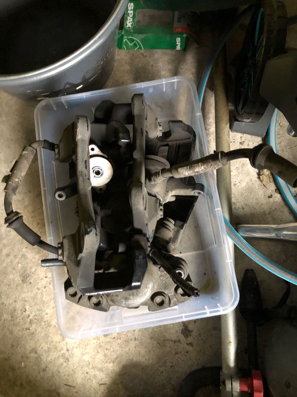

Maintenant la galère passer tout ça à la brosse métallique et au dégraissant pour le peindre , je déteste faire ça .... 4 chapes, 4 étriers AP-Smiles_u1F61E.png
2 heures plus tard à coup de brosse métallique sur perceuse et de dégraissant, c'est fait , ouffffff
Je ne peins que les parties visibles , faut pas exagérer , je veux pas tout démonter et sabler .... Peinture demain AP-Smiles_u1F62C.png puis disques arrière neufs et montage des plaquettes céramiques ( qui ont aussi droit à leur peinture jaune pour les arrières externes qui se voient  lol

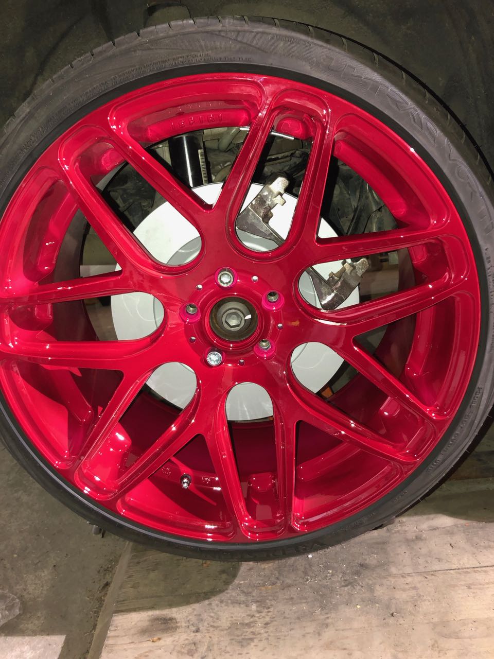

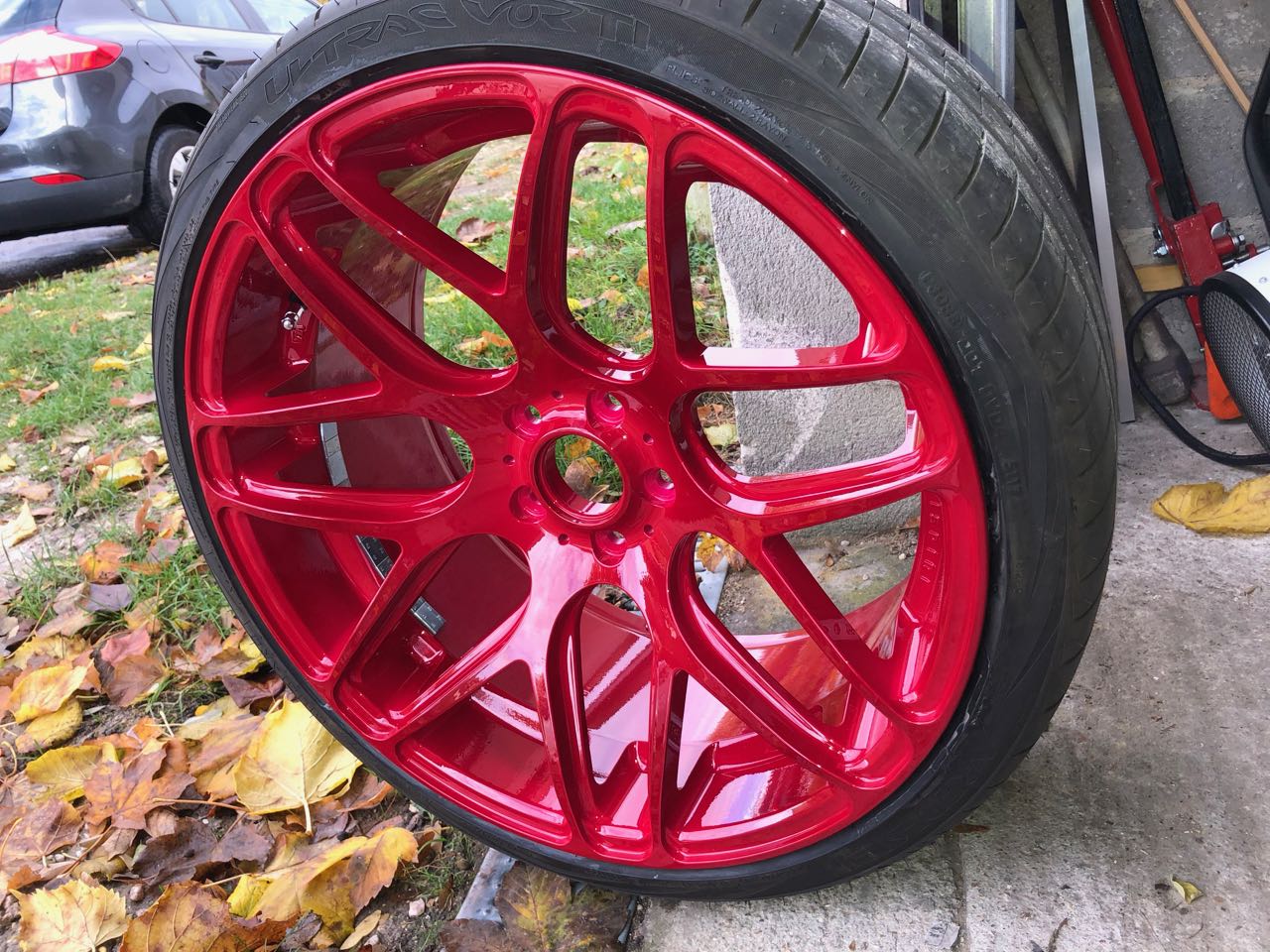

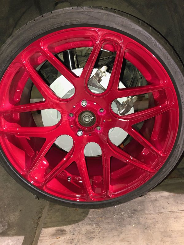

Edit : jantes récupérées à l'instant , ça passe sans cale grace au travail sur les chape , Oufffffff faut dire  AP-Smiles_u1F61B.png Elles sont terribles :AP-Smiles_marche-282: Le rouge varie en fonction de la lumière et de l'angle de vue :AP-Smiles_u1F60D:
