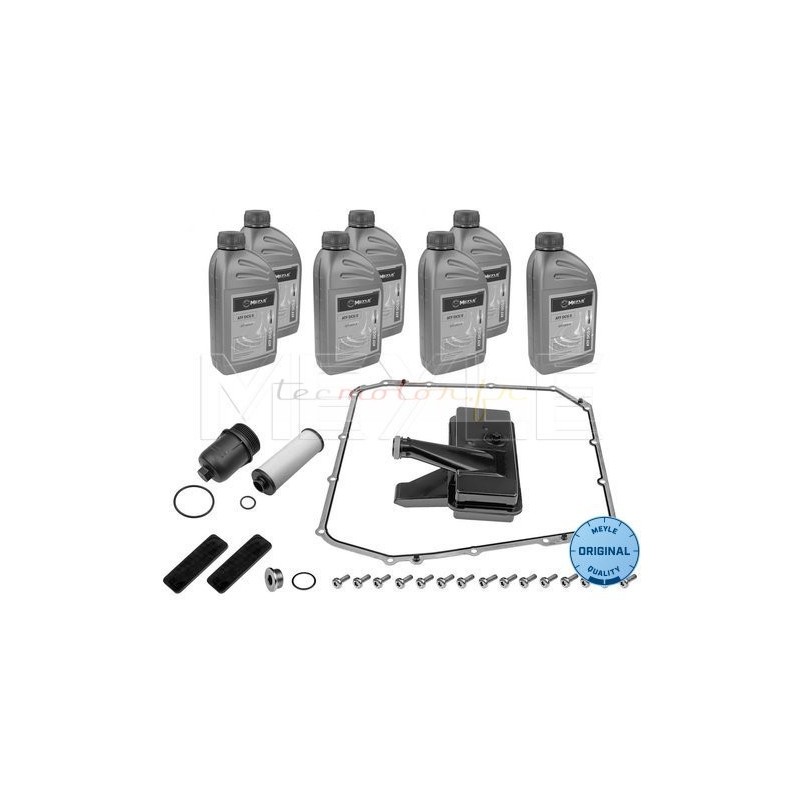

J'ai une question concernant la vidange de boite, je comptais aller chez Dr DSG car visiblement l'apprentissage du mechatronic est indispensable ensuite, mais tu l'as fait toi même visiblement, si je comprends bien, tu as bien suivi la même procédure que pour la DSG 6 rapports ? https://wikivag.pouic.info/doku.php?id=boites:02e:basic_settings
Auquel cas, si ça n'est pas plus compliqué que ça, j'ai envie de me laisser tenter par la manipulation...
non , j'ai suivi la procédure pour ma boite DSG 7 type 0B5 est décrite dans le WIKI de Rosstech , il faut utiliser le Logiciel VAG.COM original en anglais , pas celui du site en français, je ne sais pas pourquoi ...
Si tu fais faire ta vidange par Dr DSG , fait leur faire le réglage du Mecatronic , ça va leur prendre 10 mn et il savent bien . Sinon si tu veux faire toi même la vidange complete et un nettoyage, il faut démonter le carter dessous pour vidanger les 7L sinon on ne sort que 4,5L de la boite par le bouchon de vidange , il faut aussi changer le filtre, tu as un kit complet ici chez Tecmotor : https://www.tecmotor.fr/vidange-boite-auto/90172-dsg-7-audi.html
Ci dessous le WIKI de Rosstech pour l'adaptation du Mecatronic
Reset mecatronic boite DSG 7 0B5

CTF Performance , là ou j'ai fait la reprog ma S5 peut faire ça sans soucis, si ma boite pete un jour je la dépose chez eux , c'est à US au dessus de Pontoise Val d'Oise
Vois avec eux il y a 2 types d'huiles , l'ATF coté mécatronic et embrayage , celle qu'on vidange en général , 7 L et la MTF qui est une huile de boite traditionnelle coté pignons et différentiel environ 4,5 L qui peut durer plus longtemps, elle est noté " A vie " chez Audi sauf pour les série RS ... la bonne blague , mais bon perso je ne vais pas tarder à la vidanger aussi

Merci mais je n'ai pas tout compris concernant tes 2 huiles...
Pas grave t'inquiète , ils t'expliqueront tout bien, on change surtout l'ATF celle qui est coté mécatronic il y en a 7 L
L'autre la MTF coté différentiel on la change bcp moins souvent et c'est rien à faire , juste une vidange normale

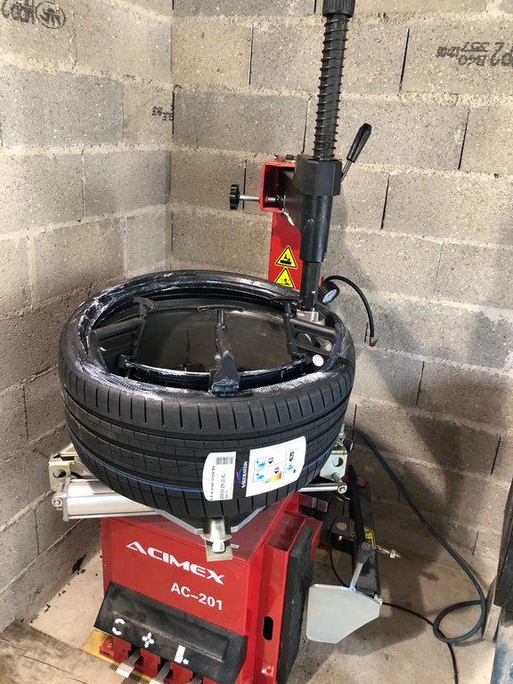

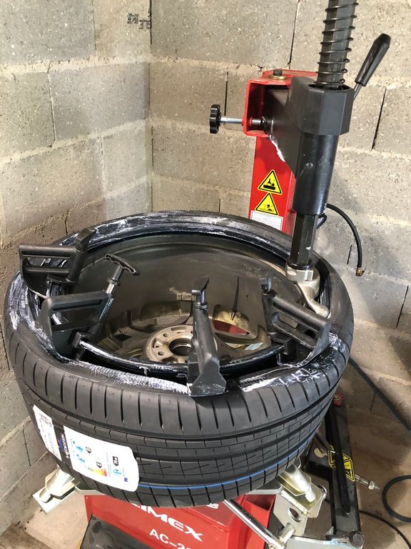

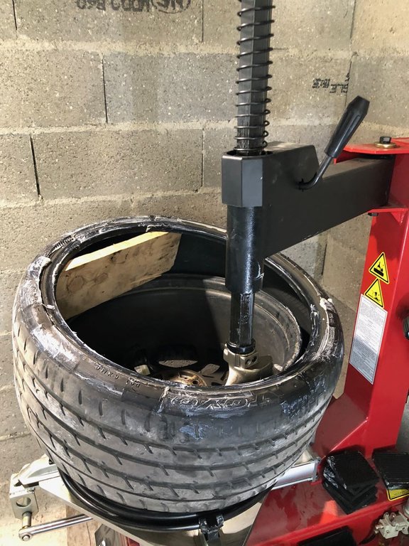

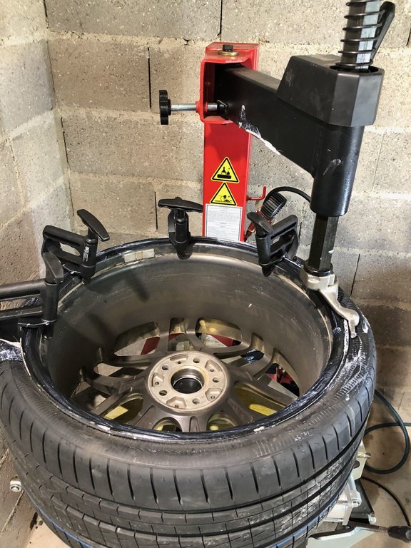

Qques tofs des pneus ce matin pénibles à insérer ...
