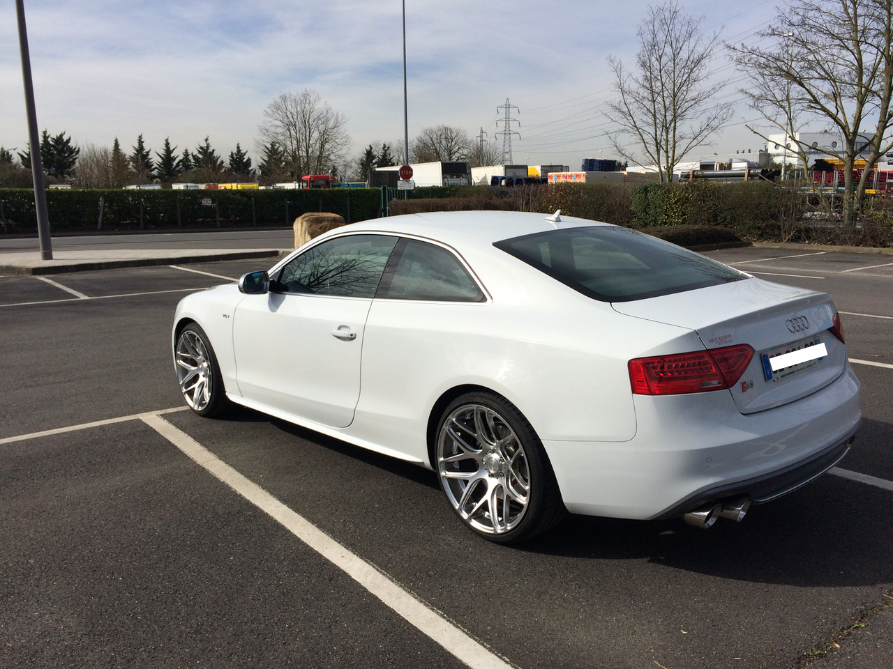

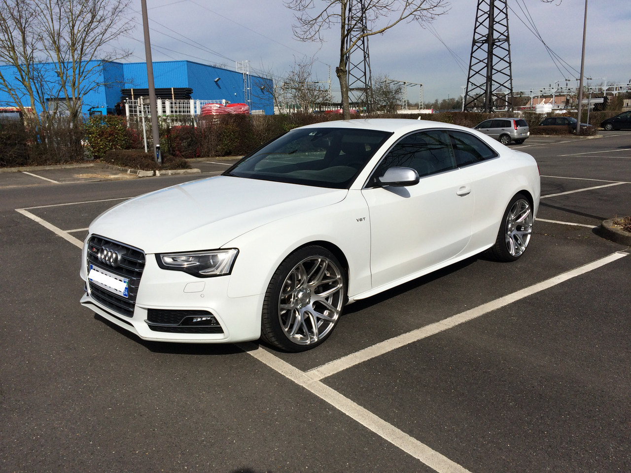

Qques photos

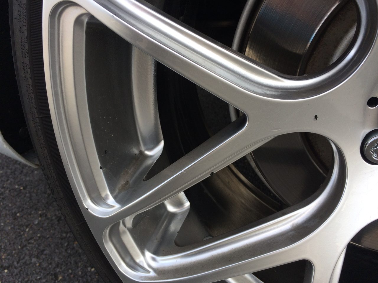

Tiens mon pauvre Ruitos tes jantes dans qques mois ... peinture pourrie , sauf si tu ne fais que des routes sans cailloux ... elle me plaisent , donc j'ai prévu un sablage et peinture époxy sérieuse un de ces jours , je changerais la couleur surement

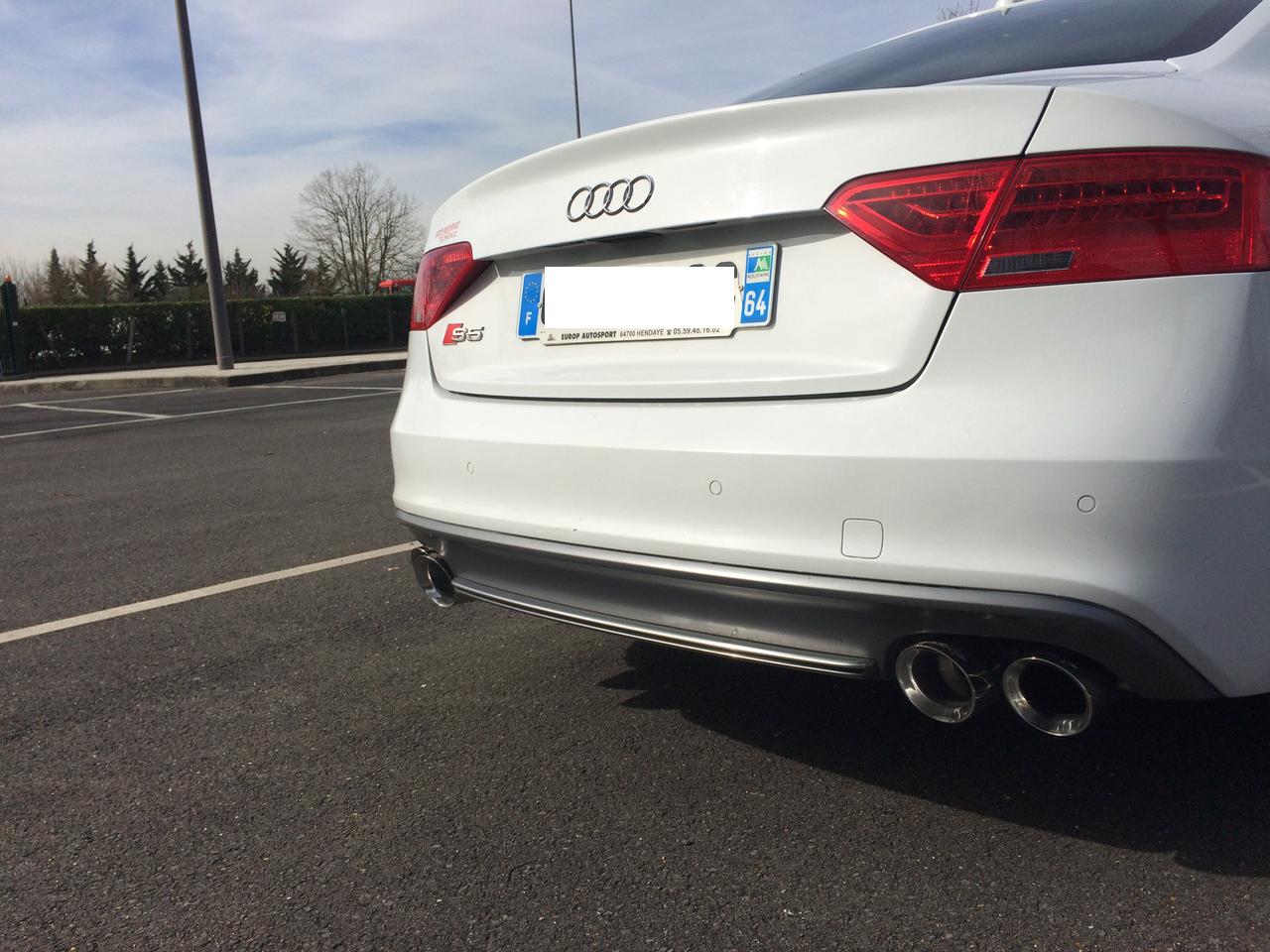

Elle est vraiment top ta S , les sorties d échappements sont nikel , ça me fend le cœur de voir les jantes dans cette état !!!
Super les photos :)
Impec tes sorties d' échappement. :bien:
La qualité des jantes n' est vraiment pas top, par contre. :shakehead:

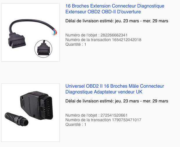

Sinon j'ai pas mal lu sur les vols de voitures , je vais completement intervertir les fils de ma prise OBD et me faire un prolongateur adhoc pour connecter mon VAG , ça va faire drole aux éventuels voleurs , simple mais efficcace, juste qques soudures à faire sur la rallonge OBD qui remet les fils dans l'ordre
J'ai aussi un projet de relai RFID sur l'alim de la pompe à essence qui muri , pas encore completement décidé , l'antenne RFID peut être n'importe ou dans la voiture elle est de toute façon invisible et indétectable sous panneau de porte , ciel de toit ou n'importe où ailleurs
Avec ça car jacking ou home jacking vont se heurter à un os
Pour bidouiller le RFID il y a tout ce qu'il faut à pas cher ici http://www.lextronic.fr/P6108-mini-kit-lecteur-de-proximite-rfid.html
Toutes les solutions à base de GSM ( tracker and co pour la transmission des données ) sont neutralisées par un brouilleur GSM qu'ils ont tous , enfin ceux qui ont un cerveau :vert:
Reste la reprog des clés , mais il faut une prise OBD fonctionnelle et là aussi , si dans le pire des cas ils y arrivent , avec une pompe à essence non alimentée vont pas aller loin lol :icon_lol:
Voila pour 20 € et un fer à souder de quoi faire le même antivol OBD que celui ci vendu 149 € ... https://antivoljadauto.fr/

Ruitos pour le mélange des fils de l'OBD c'est totalement réversible sans aucun fil coupé ni soudure , les soudures c'est pour cabler la rallonge
Il ne faut pas bouger les fils +12V et masse pour ne rien griller et que l'éventuel voleur voit bien son lecteur OBD fonctionner , pas la peine de lui cramer son lecteur et qu'il pourrisse la voiture , juste il ne pourra pas communiquer avec
