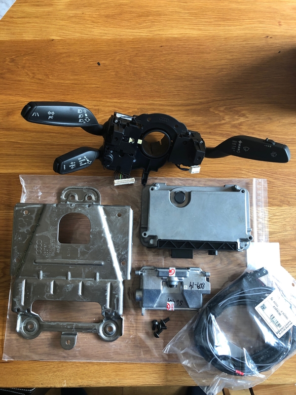

Cela fait 3 semaines que j'attendais mon kit de retrofit en provenance de Kufatec et, que par la même occasion, l'A7 attend sagement partiellement démontée dans mon garage.
Bonne nouvelle, le kit vient d'arriver aujourd'hui, ça ressemble à ça
On donc, un comodo, un calculateur de traitement d'image avec sa cage de protection, la caméra et le câblage....il y a plus qu'a !

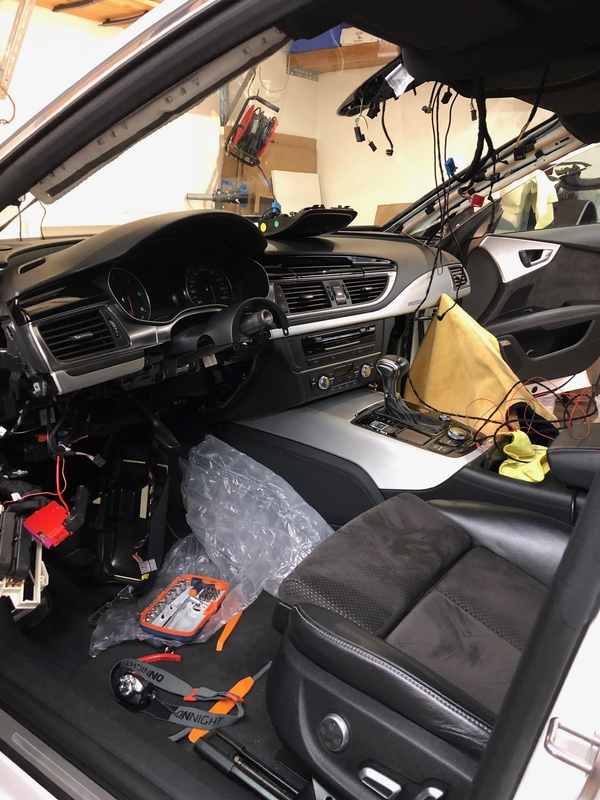

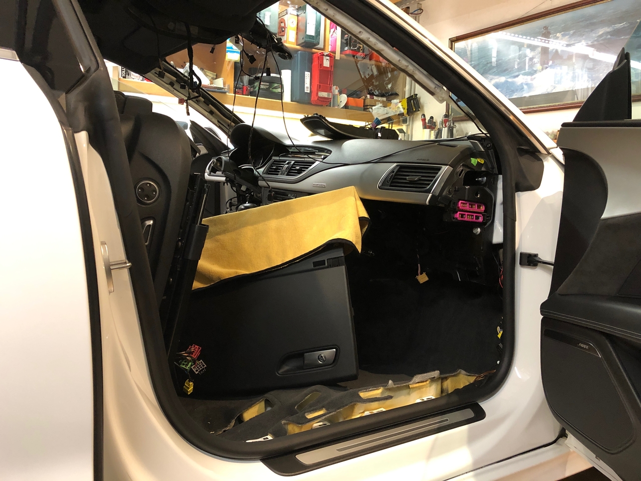

IMG_6141.thumb.JPG.c133de4e63cc32cce70c2968fca38348.JPGIMG_6142.thumb.JPG.c580b0bd169c69149dcb521d02a80d20.JPG
Bon comme dab quelques difficultés...ça prend tu temps, faut être patient et ne pas se presser...

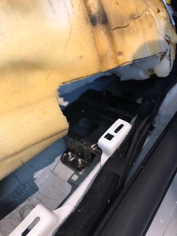

Un truc qui va être super chiant a faire c'est de découper la mousse sous la moquette pour laisser une place au calculateur qui est lui fixé au châssis.
En sachant que la moquette je ne peux pas la retirer complètement donc l'accès va être compliqué...
Ah ouai! Chaud si il y a du découpage!!! Surtout que la moquette doit être tendu donc l'accès ne doit pas être évident!

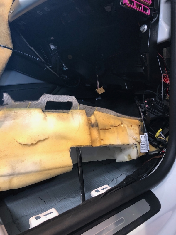

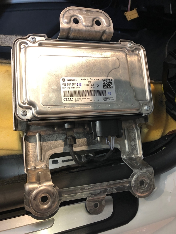

J'ai attaqué la partie que je pensais la plus chiante, c'est à dire faire une place au calculateur de traitement d'image.
Celui est fixé au chassis, sous les pieds du passager. Il ressemble à ça.
Il faut donc faire une découpe dans la mousse/polystyrène, et finalement ça se fait bien, mais difficile de faire quelque chose de très précis
Tout est maintenant fait. Il me manque juste un fusible petit format (c'est con j'en ai pas d'avance), avant de rebrancher la batterie.
Je pourrais en suite attaquer la partie codage et si tout se petit monde communique ensemble tout remonter.

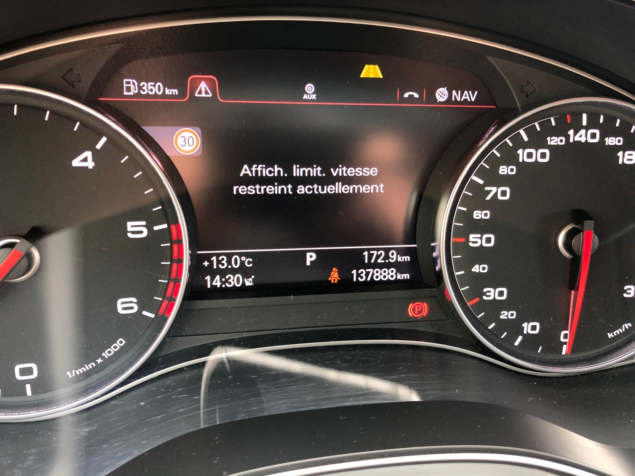

La lecture des panneaux fonctionne également, malgré une erreur qui partira après le calibrage d’après Kufatec.
Quand je vois la photo je me dis qu'il va falloir repasser un coup de displex sur la vitre du compteur...:AP-Smiles_u1F92B:

pour le message dans l'ODB,il affiche la source du GPS surement , en attendant le calibrage

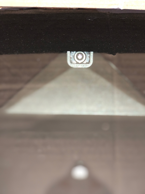

Salut à tous,
J'aurai besoin d'un petit service pour ceux qui passent par la. Le calibrage de ma caméra ne s'est pas passé comme prévu :(
Il semble qu'elle soit mal positionnée. Si possible j'aurai besoin que l'un d'entre vous puisse me faire une photo de la sienne sous le même angle que celle ci afin que je vois la différence (j'ai mis un carton au dessus pour éviter le contre jour).
