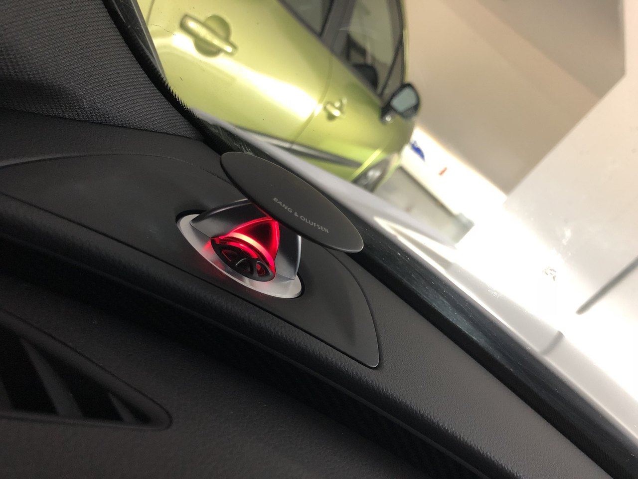

Oui c’est les tweeters chinois que vous avez aussi installé. Y a un éclairage que tu peux modifier en te connectant au Bluetooth puis avec une application.

surprenante cette fonction d'éclairage caché sur les tweeters :)
tu peux préciser stp ? tu te connectes sur quoi en bluetooth ? (perso je ne vois rien d'autre que le MMI) quel est le nom de l'appli dont tu parles ?
Merci à toi
bon on ne doit pas avoir le même modèle de tweeters car aucune device bluetooth à dispo... dommage :)
merci quand meme, et pardon vincent pour le HS !
Je pense qu'il  a lui-même rajouté  des lumières  à  commande bluetooth alimentées par le courant du tweeter si j'ai bien compris.
Non c’est bien intégré, on a comparé avec couettecouette dans le détail. C’est un nouveau modèle. Je l’avais tout simplement commandé suite à la découverte du tuto (ça fait 1 an environ).
au moment de la commande j’avais même évité une annonce avec led en pensant que les autres n’étaient pas une version chinoise. Au final j’ai quand même eu cette version et je ne regrette pas. Ce n’est pas grand chose mais ça rajoute une petite touche design.

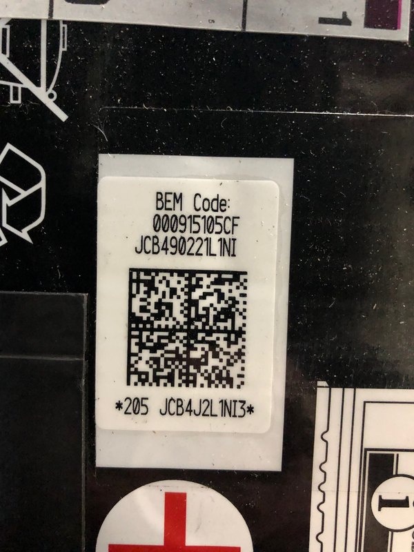

Par contre je me suis aperçu que j'avais mal codé la nouvelle batterie dans le module 19, j'ai fait ça sans en lisant de travers un tuto le jour du changement de celle ci.
Mon code BEM est celui ci (voir photo) il y a 3 valeurs à renseigner dans vcds, le vendeur, la capacité de la batterie et son numéro de série. Les 2 première valeur ne changeait pas, j'ai donc juste
changé le numéro de série. C'est la que je me suis gouré, puisque j'y ai intégré le numéro du vendeur à savoir JCB mais je n'ai pas pu rentré tous les chiffres car c'était trop long, VCDS a accepté le codage en m'indiquant que la longueur n'était pas la même qu'avant.
J'ai recodé ce matin avec la bonne valeur  savoir 490221L1NI.
Je vous conseille ce tuto, et surtout la vidéo youtube dont il est fait question.
http://wiki.ross-tech.com/wiki/index.php/Battery_Replacement
