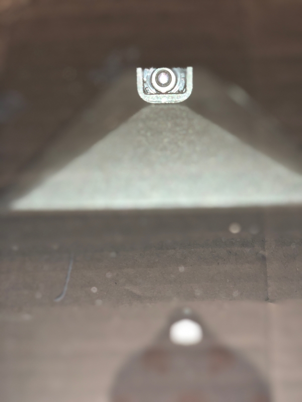

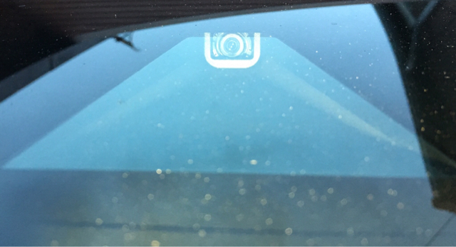

La photo, tu l'as bien en face de la cam? pour savoir si je prends bien la photo.
si ca peut t'aider... j'ai fais de mon mieux, avec tout ce soleil :)
ce qui est très bizarre c'est que ca fonctionnait bien avant le calibrage ! pourquoi après un calibrage le code erreur remonté est un défaut d'emplacement ??
Il y a 22 heures, pierrotori a dit :
En voici une nouvelle
Elle est nickel celle la Pierre, j'ai refixé la mienne hier ça donne ça
Ça à l'air vraiment similaire...

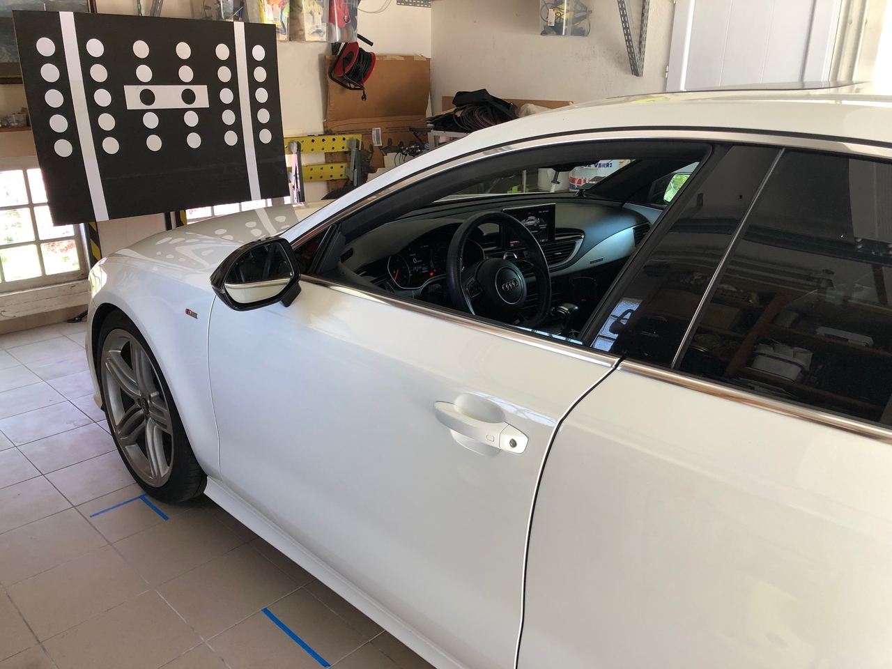

Le calibrage est fait, grâce a une planche de calibration maison et des infos trouvées sur internet.
La bonne nouvelle c'est que le calibrage est passé et l'erreur indiquant que la caméra était mal positionnée a disparue.
Cela ne veut pas dire que ça fonctionne pour autant, j'ai encore une erreur, je pense que c'est du codage mais bon j'avance.
Photo du calibrage

Mais le calibrage c’est du maison avec une procédure d’Elsa?
Et oui tu peux demander à Kufatec, ils doivent être habitués.
La planche c'est du fait maison, imprimée par un pote et collée sur une planche de medium, après un bout de tuto du site vagrepair pour savoir comment positionner tout le monde et pour finir le calibrage
c'est de la fonction guidée dans ODIS.
Le plus long du calibrage c'est de positionner le tout, c'est pas évident faut jouer avec le niveau laser dans tous les sens. Bon c'est pas aussi précis quand cc c'est sur.
Quand tout fonctionnera j'en ferai surement faire un vrai. La je ne voulais pas encore la ramener chez Audi pour m'entendre dire que la caméra était mal fixée.
Donc l'idée c'était de faire un 1er calibrage moi même pour être sur que cette étape était ok.
