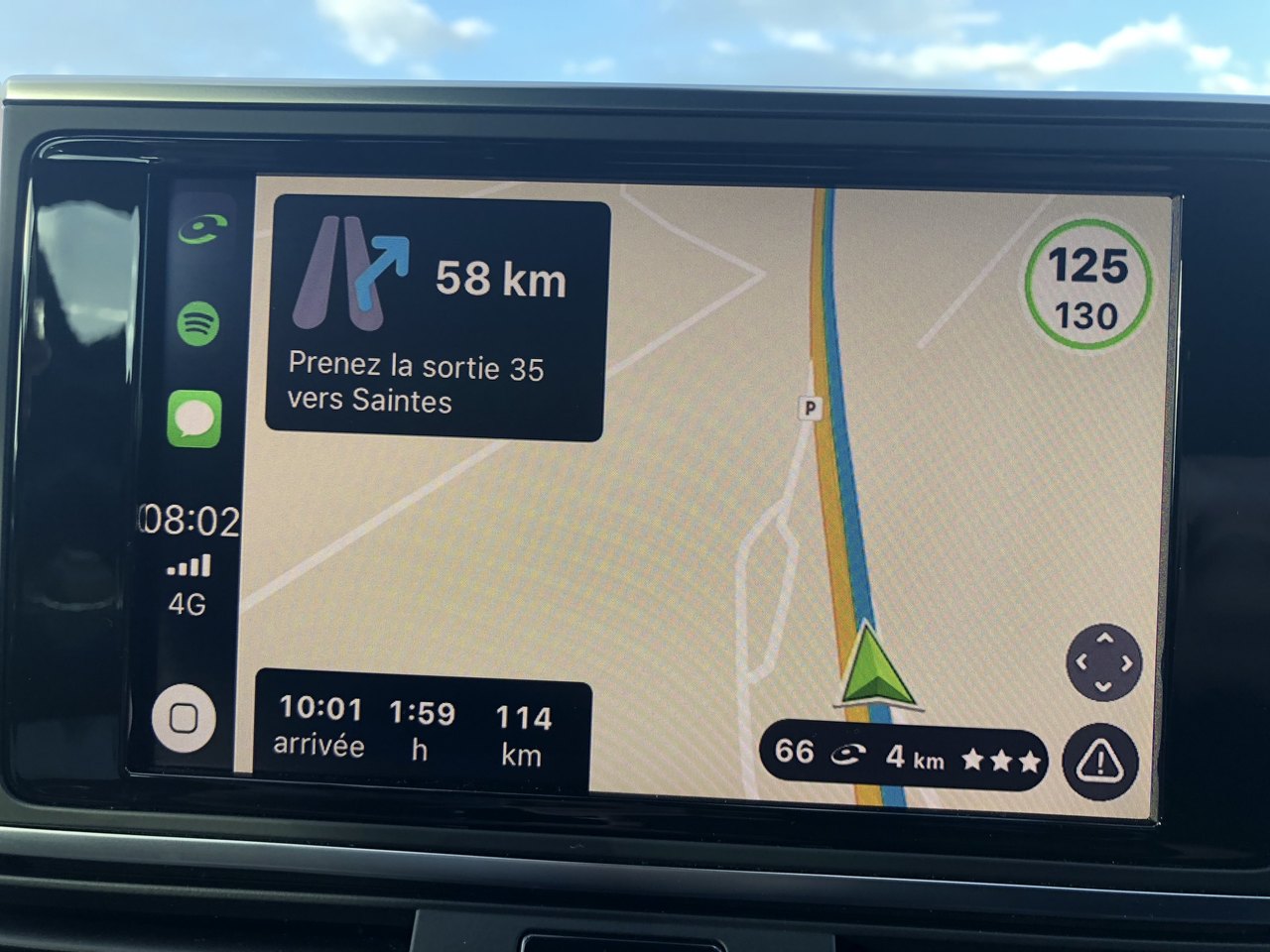

Pour ceux qui ont un boîtier CarPlay ( une des modifs les moins chers et des plus intéressantes à faire sur A7/A6), ça y est coyote a enfin sortie son appli
J’ai profité de mon départ en vacances et des 30 jours gratuits pour essayer, mon retour :
Pas de mode expert, juste le mode gps, le zoom ne garde pas la position  demandée, pas de notifications de parcours ou de radars quand on est dans  une autre appli, impossible d’accéder aux paramétres de l’appli en mode CarPlay (pas possible de régler les critaires de l’itinairaire  par exemple)...bref autant d’attente pour une appli pas finie et facturée 10€/mois c’est un peu abusé.

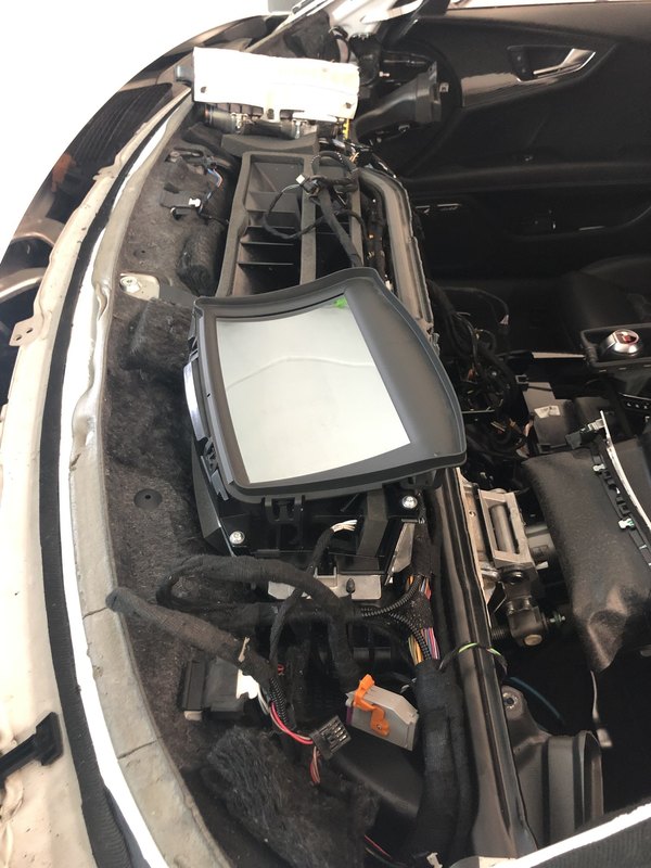

Salut à tous,
attention ne vous faites pas avoir comme moi. J’ai fait un retrofit hud sur mon Rs7 et d’apres mon fournisseur aucun problème je pouvais découper le tableau de bord sans le déposer.
surprise, (je parle pour l’a6 Et A7 sûrement différent sur l’A8) y a les conduits de dégivrage du pare-brise qui passent par là.
au final je ne voulais pas bricoler (on ne peut pas avoir la partie conduit au détail chez Audi). J’ai acheté un tableau de bord de A7 que j’ai fait garnir en cuir.
Voici quelques photos de la partie en dessous du tableau de bord.
Le tableau de bord de démonté bien, juste la partie deco/finition un peu délicate.
voici une photo du tdb d’origine et d’un modèle avec hud. Vous verrez la différence. Dans mon cas, j'avais Démonté le pare brise vu qu’il fallait le remplacer (ou coller un film anti reflet).
  • Aime 1
