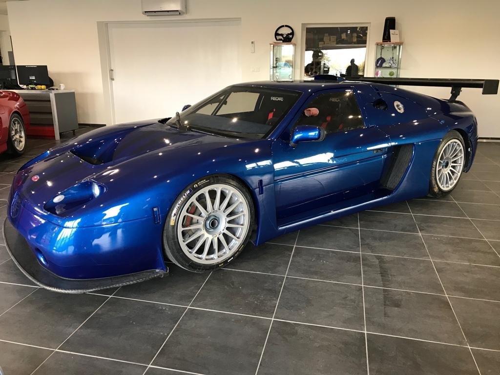

La GT3 Venturi est finie d’un point de vue carrosserie, on va attaquer la préparation moteur cette année (Remplacement du compresseur MTM par deux compresseurs Rotrex), objectif 800cv sur le 4.2L Audi.
