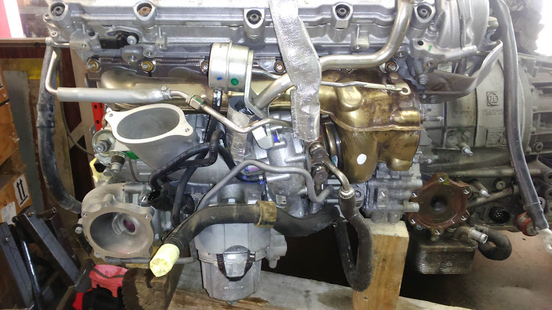

La première étape consiste à sortir le moteur et la boite de la voiture. Ça c'est fait ;)
Vue de dessus:
Vue de face:
Les 14 radiateurs...
Vue de dessous:

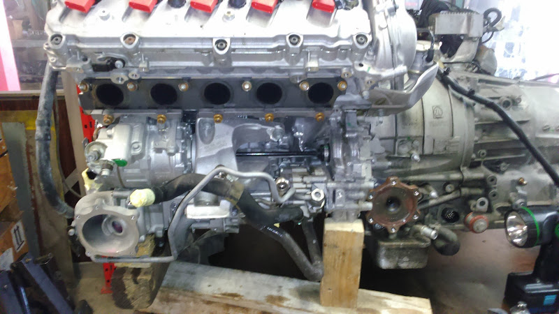

Moteur & boite:

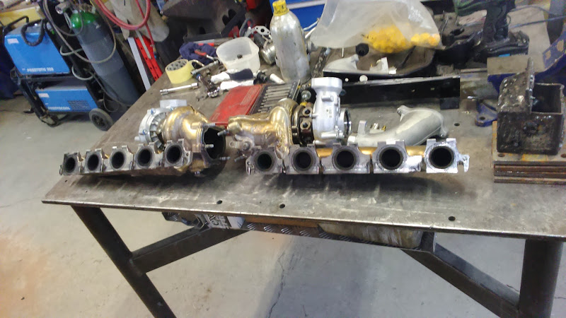

- Démonter les turbos et les envoyer en Allemagne
- Démonter le boite pour l'envoyer chez le préparateur
- Démonter le pont arrière pour l'envoyer chez le préparateur
En démontant les échangeurs nous avons constaté qu'il y avait un peu d'huile à l'intérieur... L'un des deux turbos doit avoir un palier défectueux... A vérifier. Etant donné que le moteur est sorti, je pense remplacer le joint de la pompe à huile à titre préventif.

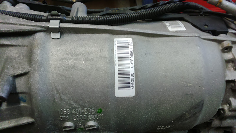

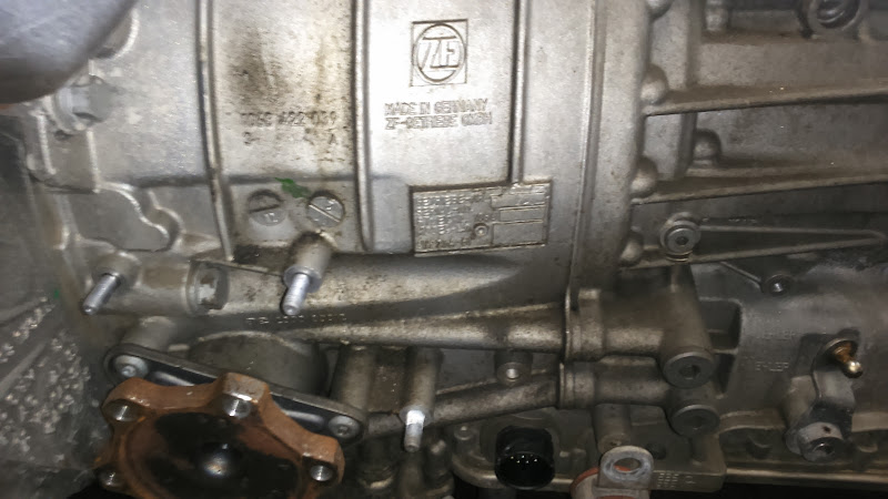

Pourrais tu me donner la référence ZF de la boite auto stp
Je te dis ça vendredi après midi...

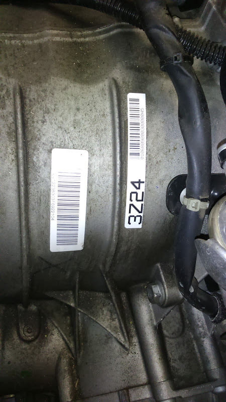

Merci accobra y'a pas une référence sur une plaque verte ? Car la je vois pas de référence il a plusieurs étiquettes mais ça ressemble pas a une référence de la boite
il n'y a pas d'autres inscriptions. Concernant la référence ZF correspondante, il me semble que c'est ZF6HP26A
Référence Audi pour RS6 modèle 2008: 09E (documentation d'auto formation VAG numéro SSP 385 page 44)
SSP 385 c'est le numéro de série de la revue technique qui peut se trouver en cherchant ou si non regarde ci-après:
http://www.vag-technique.fr/threads/ssp-disponibles-sur-le-serveur-frex.26028/
Le PDF fait plus de 10 Mb, trop lourd pour être mis en pièce jointe...

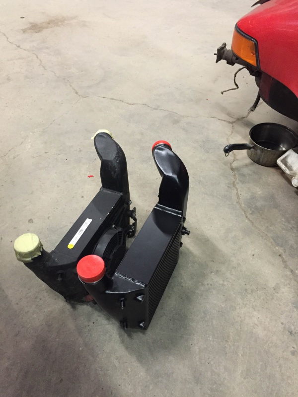

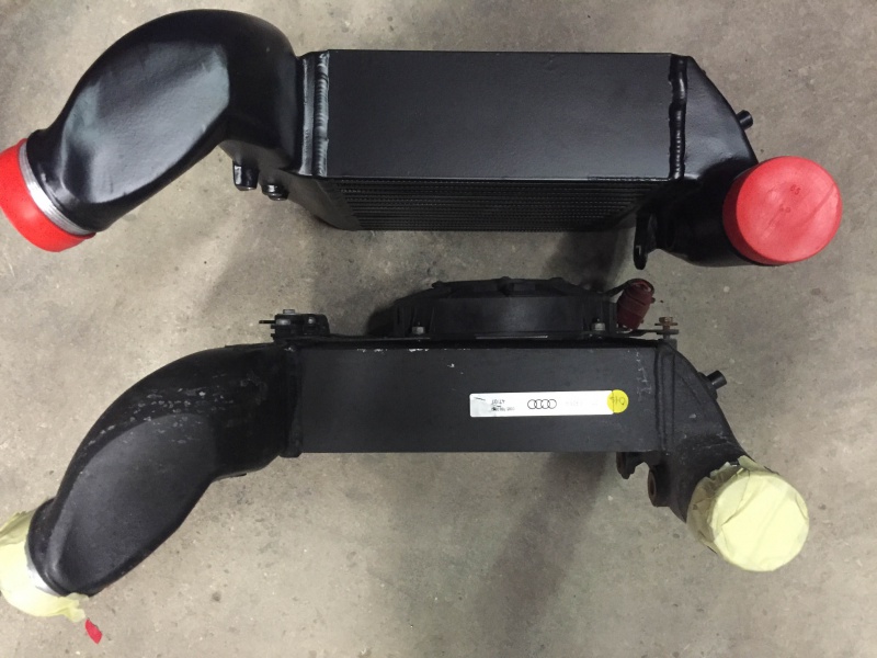

Les échangeurs sont arrivés... En haut c'est l'un des deux nouveaux et en bas, un de ceux d'origine.

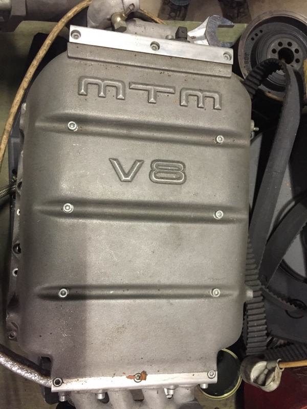

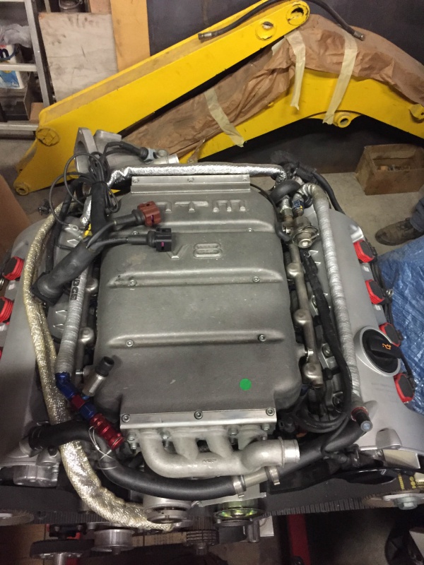

Rien à voir avec la préparation en cour, mais pour le plaisir des yeux quelques photos du V8 de la RS4 préparé par MTM:
Ce moteur est monté dans la GT3.
Distribution décalée à cause de la rupture de la courroie du compresseur qui est partie se coincer dans la distribution...
Moteur de rechange prêt à rouler...
Oui pas facile de rentrer le V10 dans le cul de la Porsche ;) C'est celle d'un ami...
L'échangeur (Intercooler) permet de refroidir l'air d'admission. En effet, le turbo comprime l'air et le réchauffe, l'air chaud est moins dense et donc le rendement du moteur est diminué. C'est l'effet négatif du turbo. L'intercooler abaisse la température de 130° à 60°. En augmentant la taille et la pression des turbos l'air d'admission sera plus chaud il faut donc mieux refroidir. Les deux intercoolers sont juste derrière le pare choc, il y a juste la place pour mettre les plus gros en lieu et place de ceux d'origine. C'est a mon avis le meilleur moyen d'augmenter la puissance sans faire de grosse modification.
