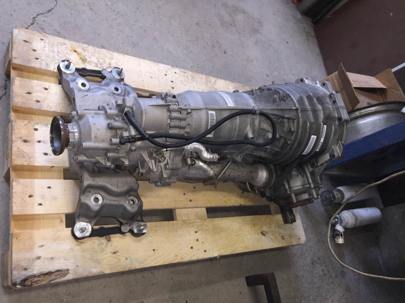

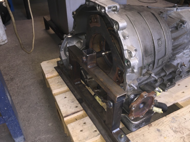

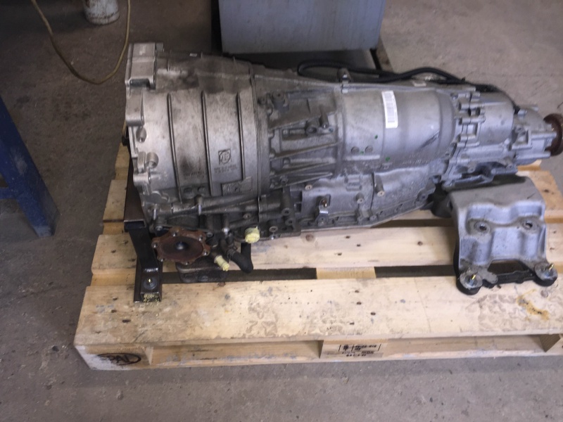

La boite est sur palette prête à partir en Pologne...
La BV ne risque pas de bouger de la palette !!!! :ripeer:
Je suis tjs impressionné par la taille de la BV !

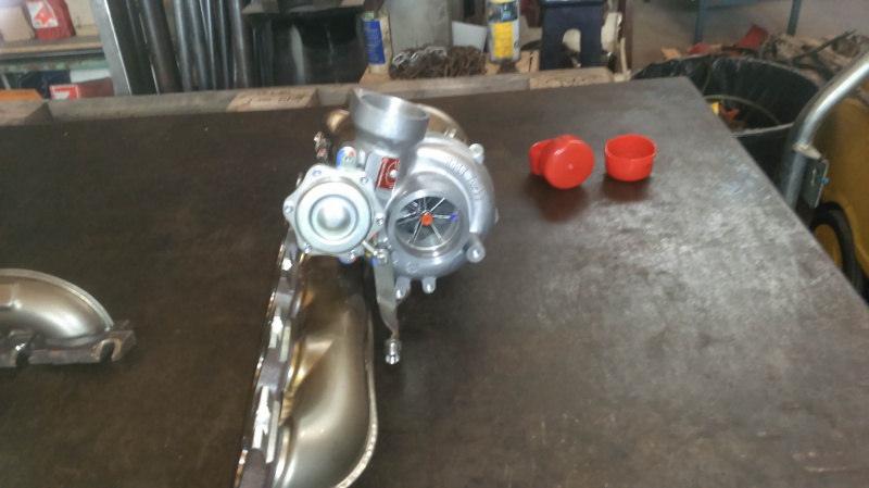

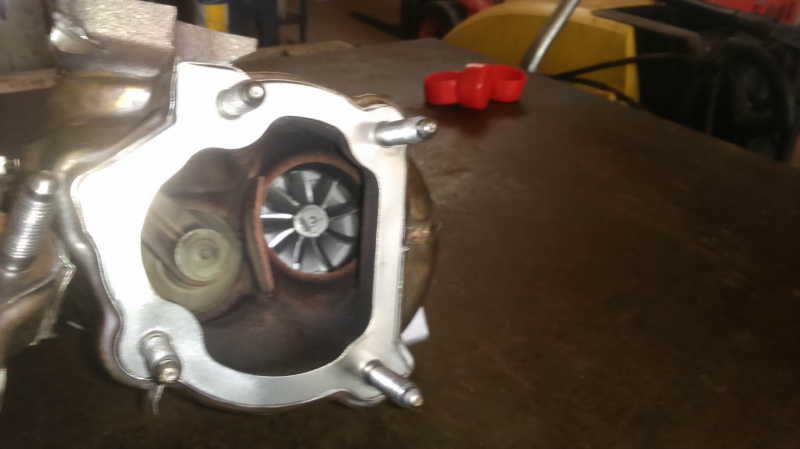

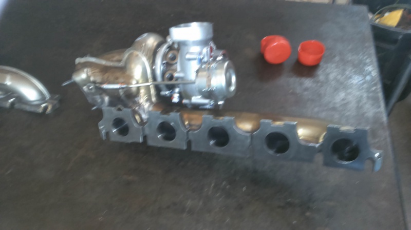

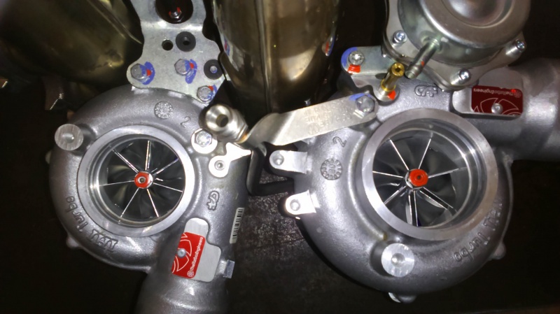

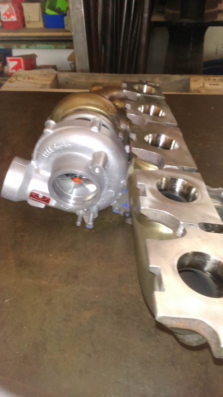

Quelques news du projet...
Les turbos sont revenus de chez TTE ce matin :race:
Je vais suivre tout ça avec grand intérêt étant grand passionné de préparation.
Y sont bien beaux ces 2 ventilateurs !!! :sol:
Impatient pour la suite, bravooooooo. :up:
