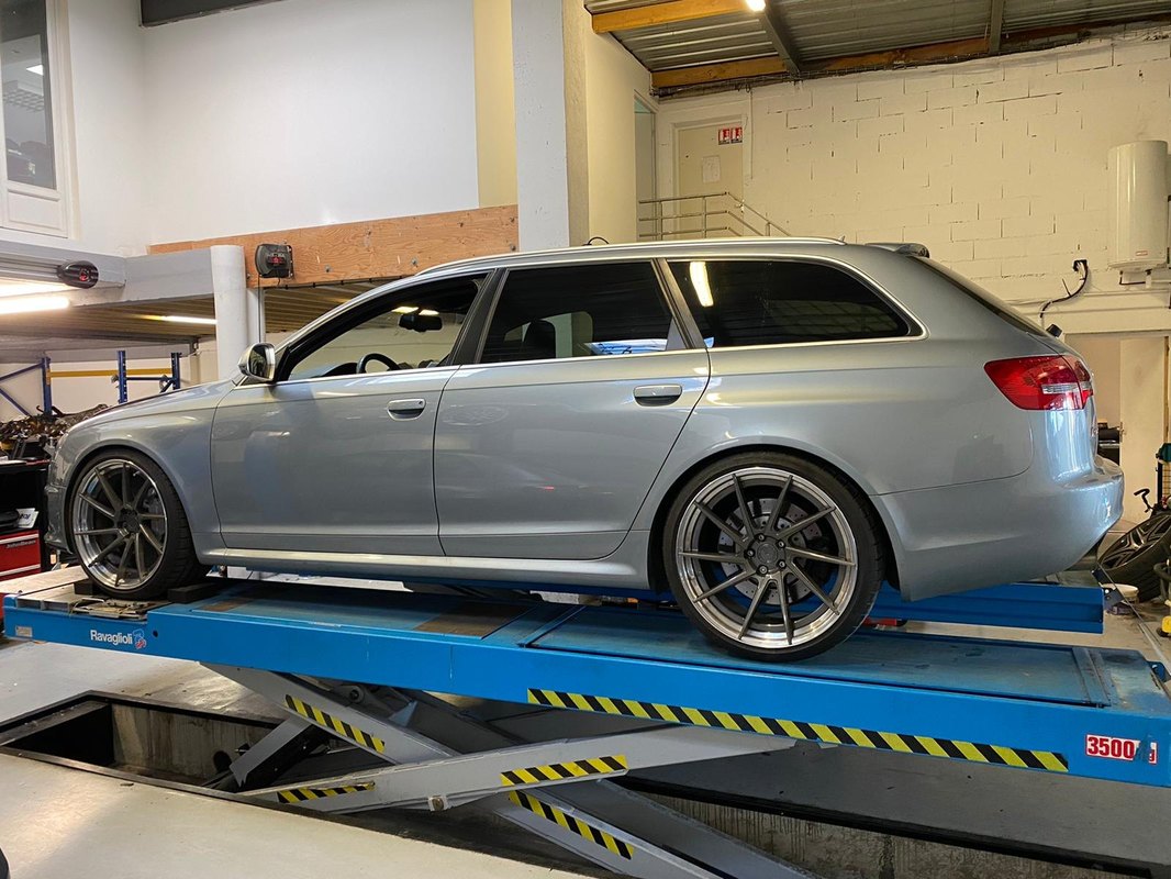

Un peu plus de 3500km parcourus depuis que la boîte a été refaite et je ne me lasse vraiment pas du RS6. Sportmile à fait un super boulot, la boîte est plus rapide que d'origine on dirait presque une DSG... La voiture marche vraiment, ça pousse fort jusqu'à 6800 tr/min. Le réalésage a 5,2L y fait beaucoup. Question performance, je n'ai pas osé tester la vmax, juste une pointe à 350km/h (réel au GPS) une fois. En usage normal je coupe toujours avant 300km/h, et uniquement sur l'autoban en Allemagne. Au régime max j'ai calculé que théoriquement la voiture peut prendre 375km/h au (GPS) mais c'est trop risqué à cause des pneus et je n'aime pas rouler à haute vitesse sur route ouverte. Envoyé de mon SM-F926B en utilisant Tapatalk -

Ça y est c'est réparé et renforcé. La nouvelle cartographie sort 1200Nm et 1000cv. Il paraît que la boîte est super, plus rapide qu'avant. A essayer quand la voiture rentrera de Pologne. Envoyé de mon SM-F926B en utilisant Tapatalk -

Finalement c'est la boîte qui n'a pas encaissé les 1000Nm de couple. La RS6 est partie en Pologne chez Sportmile pour refaire et renforcer la boîte. J'avais déjà fait renforcé la boite mais peut être pas suffisamment. Envoyé de mon SM-F926B en utilisant Tapatalk -
