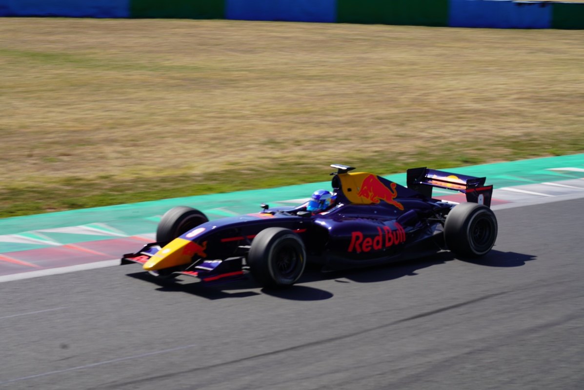

C’était du roulage pour le plaisir, on avait le circuit pour nous pendant deux jours avec deux techniciens et un ingénieur de piste par voiture. Après chaque session on analysait les data et les vidéo embarquées, pour l’apprentissage c’était top. La voiture est très fiable, châssis Dallara et moteur Zytec/Renault. Renault est capable de faire des voitures très performantes pour la course (division Renault Sport), malheureusement pour la gamme commerciale ils ont choisi de cibler du low cost avec Dacia et du moyen de gamme avec Renault. Elle est bien loin d’époque des R5 Turbo, Alpine (la vraie pas la nouvelle daube),... Envoyé de mon iPhone en utilisant Tapatalk -

C’est très différent de la conduite d’une GT de piste, il faut vraiment la faire tourner sur les freins et gérer l’appui aérodynamique. Si non ça pousse vraiment fort et surtout ça freine très fort. J’ai bien aimé rouler sur le mouillé, on sent plus facilement les limites de la voiture mis à part la remise de gaz qui n’est pas évidente (deux tête à queue ce matin...) Physiquement c’est intense surtout sur le sec... au bout de 25 tours je n'avais plus de bras et plus de coup. Sur le mouillé c’est moins dur car on prend moins de force G. En deux jours j'ai fait un peut moins de 200 tours de circuit, deux tête à queue sur le mouillé et un sur le sec. -

Baptême du feu avec la 3.5 [emoji85] Une journée avec le soleil et aujourd’hui... wet condition Envoyé de mon iPhone en utilisant Tapatalk -

Je suis allé voir une écurie qui organise des track days avec des GP2 et des 3.5. Je les ai croisés en track days à Magny cours l’année dernière, on partageait la piste avec les monoplaces. Ma tentation était trop forte, je vais (essayer) de rouler deux jours à Valence en Espagne avec une 3.5 pour goûter à la monoplace. Il paraît que c’est un autre monde. 4G au freinage, des passages de vitesse en courbe ahurissantes,... Un des « gentlemen driver » qui roule souvent en track days avec eux m’a avoué qu’il ne tenait pas plus de 15 minutes par session à cause de la pression sur le coup. Ça va être du sport [emoji12] -
