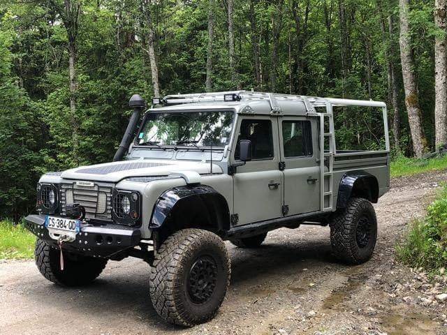

Un autre 130 avec des ponts Tibus juste à côté de chez moi :
Il est resté avec le Td5 reprog.
Belle bête de travail

Tu es vers Chambéry? Le proprietaire du Def est passé voir le mien chez RRC, il aimerait faire un aménagement similaire pour le camping raid...

Je suis vers Chamonix. Il est (était?) de par là bas.

Le propriétaire actuel est à Chambéry, il a vu mon Def au salon de Valloire et il a bien aimé AP-Smiles_u1F609.png

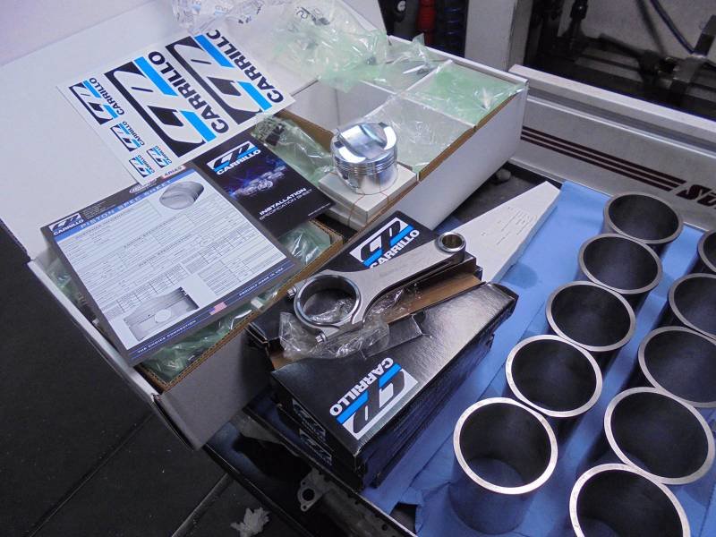

Les pistons forgés n'ont pas été fabriqués avec les bonnes côtes... Franck a tout fait repartir chez le fabricant aux USA, il attend toujours les nouveaux pistons.
Nous avons perdu beaucoup de temps avec ce problème. A part ça toutes les pièces sont là, il faut remonter le moteur et après ça devrait être assez rapide....

Ça y est les pièces sont arrivées... Le bloc est enfin parti a l'usinage.
Franck pense finir la voiture pour la mi-janvier, il doit faire un rodage de 1000km avant de passer à la programmation. Grosso modo la voiture sera prête en février ;)8a2da8040aae07bb9c146770586848d8.jpgd6aedb68d81efa43dc783b946ae17fb4.jpg5e1e020518673b9cefb0f55685a03f22.jpg

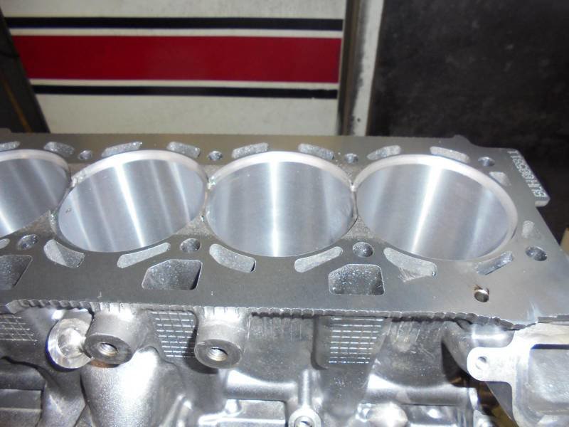

Ça m’a effectivement frapper aussi ! Mais il me semble qu’ils vont chemiser le bloc. Et que les chemises sont sacrément résistantes !
En tout cas joli boulot ! Vivement la suite ! ;-)

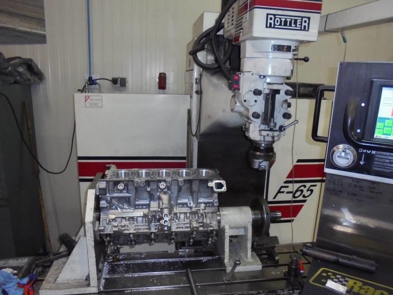

Effectivement sur la troisième photo on voit les chemises en acier. La cylindrée passe à 5,2L.
Le moteur sera prêt la semaine prochaine (l’embiellage et la métrologie sera faite aussi).
Franck attaquera le remontage de l’ensemble et espère finir avant la fin de l’année. Il restera à monter le kit methanol, rabaisser la caisse de 5mm et monter les nouvelles jantes.
