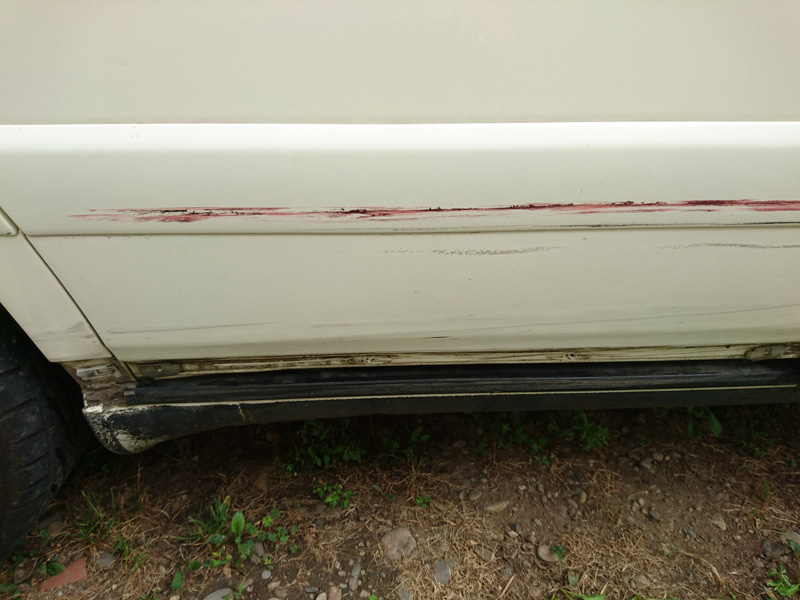

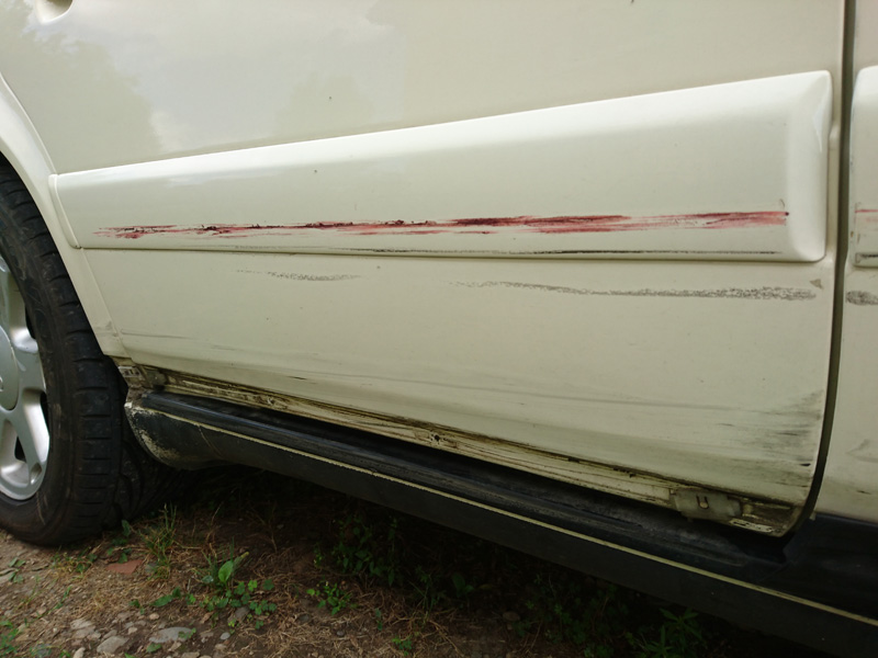

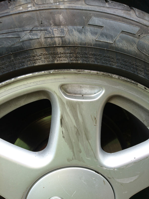

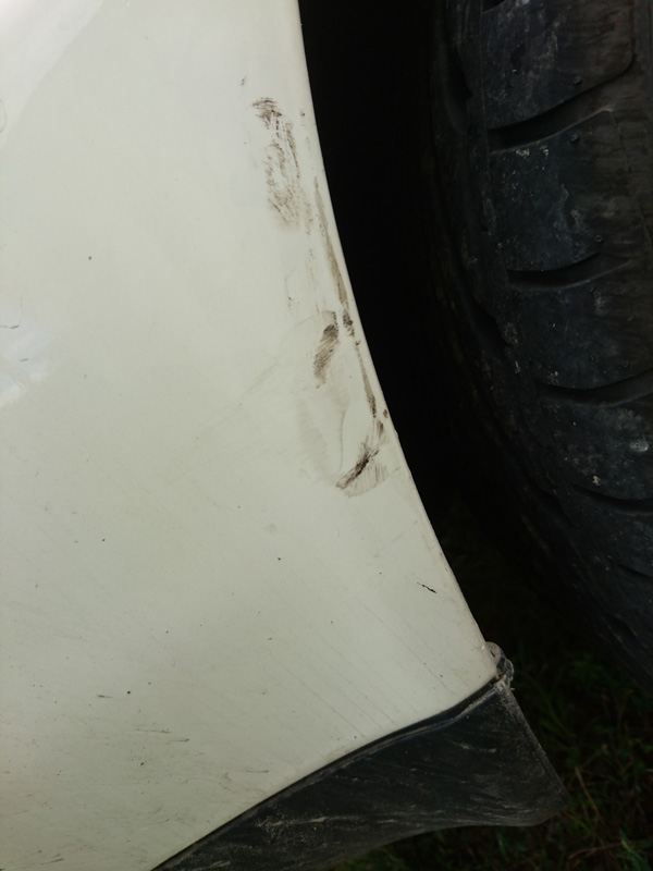

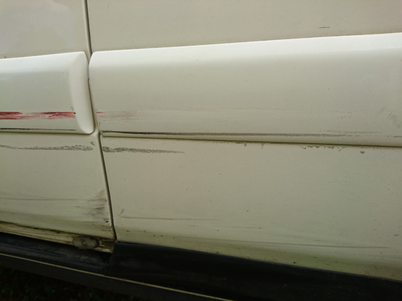

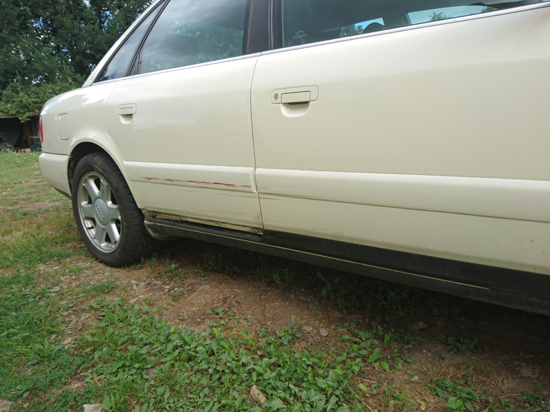

Drame ce matin, une vieille est sortie de son stationnement au moment où je passais : verdict, rayures sur les portières droites et baguettes inférieures arrachées. Le constat est fait, on verra ce que propose l'assurance pour les réparations.
Font chier les vieilles qui ne peuvent plus tourner la tête !!! :icon_biggrin: :mur:
Au hasard... Sa voiture était rouge non?
Bien vu, quelle perspicacité ! Bordeaux pour être plus précis.
