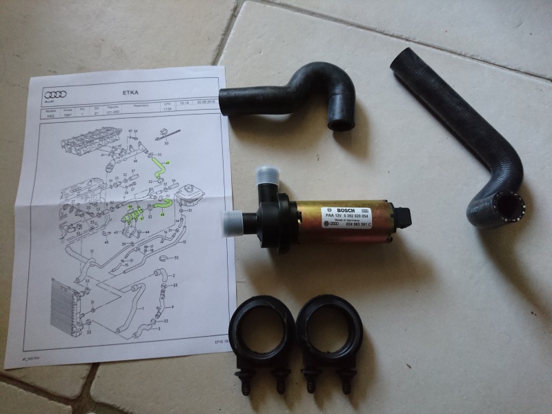

Bonjour à tous, voilà ce matin j'ai enfin pu monter une pompe à eau additionnelle neuve sur la S6, pas de soucis particulier, mis à part que le connecteur qui sert à la relier au faisceau n'a plus son agrafe de maintien j'ai donc du mettre un élastique en attendant d'en trouver un!!
Sinon hier, sorti en famille, après plusieurs kms tranquilles, en redémarrant le fameux voyant de liquide de refroidissement s'est de nouveau allumé et j'ai constaté que ma clim ne fonctionnait plus, le compresseur et le ventilos ne se mettaient pas en route. Ce matin, le voyant est éteint, tout fonctionne à nouveau normalement. Je précise que même voyant allumé, ma température d'eau est bonne (sur l'ODB et au diag de la clim) et mon niveau est bon.Sûrement une mise en sécurité qui coupe la clim pour ne pas mettre en charge le moteur.
Dernière question qui peut paraître bête, quel type de liquide de refroidissement avez-vous dans vos circuits ? du G12 comme moi ou du bleu/vert comme je peux en voir sur certaines photos de petites annonces.
Merci pour vos retours.
N.B.: je n'ai pas fait de tuto pour le changement de la pompe car il n'y a rien de bien difficile.

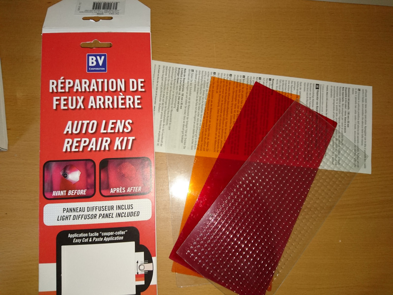

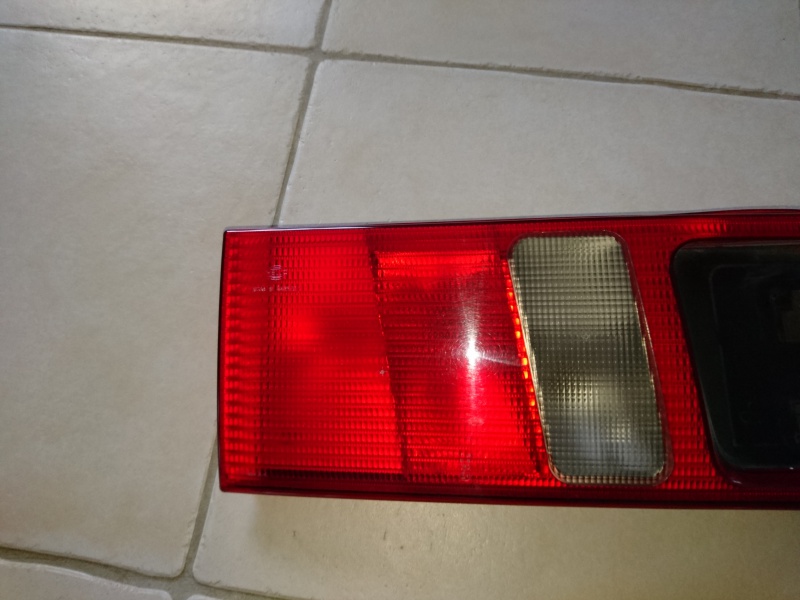

Concernant mon bandeau de feu, j'ai enfin reçu un kit de réparation. Il s'agit de bandes autocollantes de différentes couleur (blanche, orange et rouge) que l'on peut découper à la demande selon la forme désirée. Je vais essayer cela dès que possible car je désespère d'en trouver un bon en occasion.
Voici un lien qui explique la pose et le principe.
http://www.bv-corporation.com/feuxArrFR.html
Le seul soucis avec ce produit, c'est que le seul vendeur en ligne est Yakarouler.com. J'ai commandé le 28 août, ils ne m'ont pas envoyé la bonne référence et alors pour le retour, quelle galère, 3 semaines pour recevoir la bonne, assistance téléphonique nulle mais nulle à un point, du jamais vue pour moi jusque là (même chez orange, EDF et autres plateformes téléphoniques exotiques...). Tout ça pour à priori une rupture de stock (produit noté en stock lors de la commande !!) mais ils ne m'ont même pas tenu au courant, sinon j'aurais été plus cool. aucune communication, j'ai même appelé le fabricant, très sympa, qui m'a confirmé avoir livré le site et que tout allait se débloquer. Enfin tout ça pour dire que je ne suis pas prêt à commander de nouveau chez Yakarouler (le client).
Voilà, je tenterai de poster des photos de la réparation et du rendu pour ceux que ça pourrait intéresser.

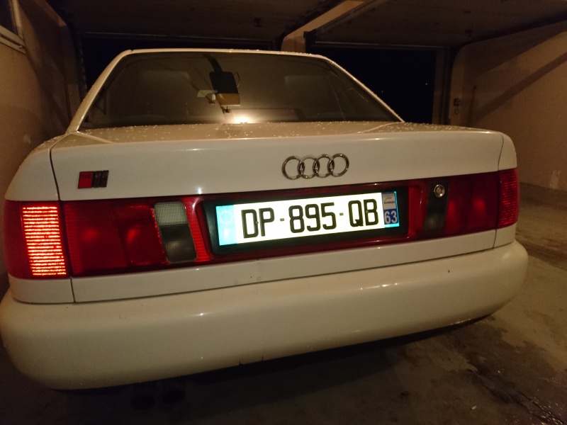

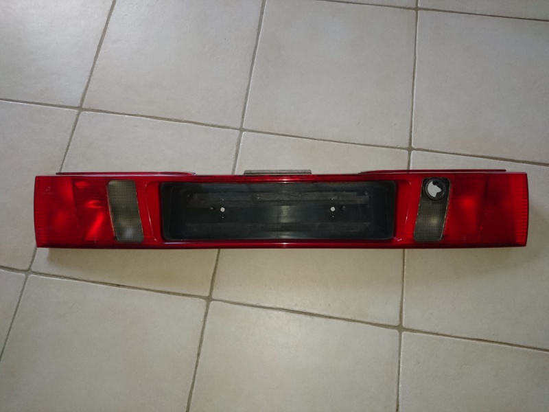

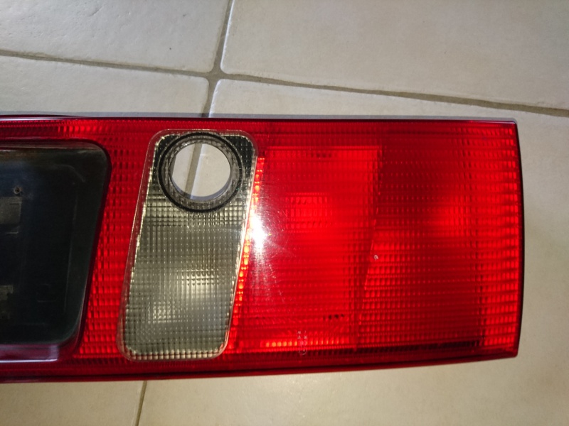

Bonsoir à tous, quelques nouvelles de la S6. J'ai installé le produit pour la réparation du feu arrière mais n'étant pas satisfait du résultat, je me suis remis en quête d'un bandeau d'occasion. Sur le BC rien, alors je me suis dit que nos voisins allemands avaient sûrement sur leur BC à eux et j'ai fini par en trouver un en bon état, au prix du neuf tout de même mais ceux à 200-300€ sont soit troués soit félés alors bon... J'ai donc fait un virement par Paypal au vendeur, un particulier, et mon colis est en route, il est déjà en France selon GLS. Il ne me reste plus qu'à espérer (prier c'est pas trop mon truc...) que tout se passe bien dans le transport et que le bandeau arrive en un seul morceau et intact. Vivement la livraison et le montage. Je vous tiendrai au courant.
Bonjour à tous, voilà le colis est bien arrivé vendredi matin. Le vendeur est qqun de sérieux, le bandeau était bien protégé dans un carton et du journal partout, aucun soucis. Quant au bandeau lui-même, il est en super état, aucune rayure, ni fêlure, pas terni non plus, impeccable.
L'après-midi je me suis donc mis au montage, sans trop de difficultés, et cela m'a permis de repérer qq douilles d'ampoules à changer car il y a quelquefois des faux-contacts. Tout se trouve encore chez Audi pour qq euros, j'y passerai lundi matin.
Voilà pour les nouvelles. Je suis très satisfait de mon achat un peu osé vu la taille du colis et la provenance. Ma S6 commence à prendre bonne allure extérieure, manque plus qu'une peinture des parechocs et du capot moteur et ça sera pas mal du tout.
