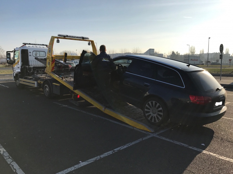

Autre sujet, je vous fais part de la mésaventure qui m'arrive en ce moment:
Déplacement pro organisé ce jour sur Orléans. J'emene avec moi ma petite famille du fait que ma femme ne bossait pas ce jour et que nous devions voir de la famille et des amis...
Durant le trajet Nantes - Blois ce weekend, je soupçonnais un bruit bizarre vers le moteur ... Les kms passent et le bruit s'arrete. Lors de l'arrivée, je regarde vite fait et je ne vois rien de particulier ...
Et ce matin en prenant la route vers le taff, j'ai le voyant rouge de la batterie qui s'affiche et le volant qui devient archi dur (plus de DA) !! Je commence a flipper !!
Je m’arrête sur le bas coté et j'ouvre le capot ! Je ne vois rien de spécial...
Je poursuis mes 6kms restant et j'appelle mon mécano sur la route qui m'explique que c'est la courroie d'accessoire qui vient de lâcher !! et qu'il ne faut pas que je continue de rouler !!
Pour le coup, appel de l'assistance et rapatriement de la voiture vers un garage le plus proche capable de réparer rapidement ma voiture!
Résultat des courses: 1310€ de facture:
- courroie d’accessoire
- enrôleur et tendeur
- pompe a eau
- poulie d’ampère
Après, est ce qu'il faut réellement changer tout ça...est ce que ma courroie d'accessoires a réellement causé autant de dégât... Le souci avec un garagiste que tu ne connais, c'est qu'il n'a peut être pas envie de se faire suer à réellement chercher ce qui ne va pas... et que du fait de l'urgence, il aligne !!
J'aimerais demander à mon mécano si je ne me fais pas arnaquer, mais j'aurais trop les boules de me dire que la réponse est positive ....
Ma femme et ma fille ont pu repartir avec le taxi et train sur Nantes sans problèmes ou tout a été pris en charge par l'assurance. Il ne reste plus qu'a me prendre une cuite ce soir avec mes collègues pour oublier la facture :D Ma voiture serait prête demain soir ...
Ce n'est pas obligatoire de changer tous ça mais à avoir la face avant déposé et la courroie accessoire déposé ou cassé c'est utile de le faire pour pas avoir à y revenir et être tranquil de ce côté la...
De plus ca élimine les posssible pistes qui aurait pu amené la courroie a cassé si ce n'est pas dû a l'usure de celle ci...

Elle doit avoir environ 225 000 Kms. Et certains me rassurent en me disant que par prudence, mieux vous tout changer. De plus, une fois que tout est démonté, mieux vaut en profiter.
Certes la facture est dure à avaler mais je serais plus seraing pour le retour.
Puis bon, je pense (il faudra que je vérifie en rentrant ce soir) que la courroie d'accessoire n'a jamais été changée ...

Les pièces d'usure à surveiller avant une reprog, c'est le turbo et l'embrayage.
Ces pièces seront plus sollicitées après reprog, mais seulement quand tu mettras le pied au plancher, donc seulement 1% du temps, sauf si tu as une conduite sauvage où tu es tout le temps pied au plancher pour atteindre ta vitesse de croisière ^^
