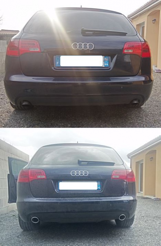

J'ai commencé par changer les sorties de pots d'échappement. Étape réalisée par l'aide d'un super tuto de Mecashop:
http://forums.audipassion.com/topic/181011-installation-de-mes-embouts-dechappement-chromes-diam-90/
Je remercie également le pote de mon mécano qui a pu me souder les embouts ;)

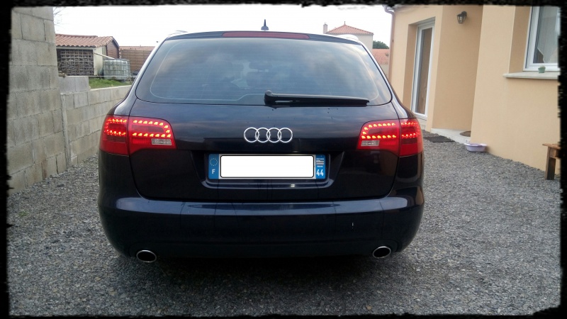

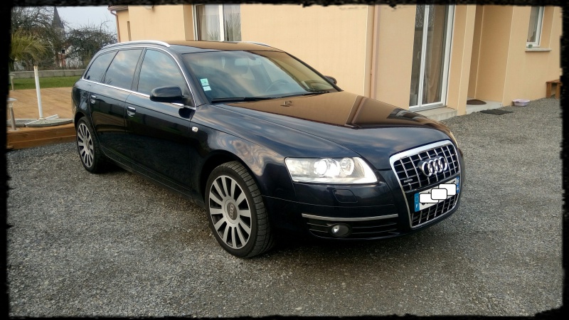

Place aux photos avant/après afin de pouvoir comparer le résultat:
Ca fait franchement sympa et ça donne un cul un peu plus sportif que l'origine. Je remercie encore Chopmeca pour ces conseils ;)
La seule chose que je regrette un peu (si on regarde de plus près, c'est que l'on voit (à l'intérieur des échappements) les sorties d'origines des pots. Il aurait peut être fallu que je coupe un peu plus court (mais au risque que le diamètre ne soit plus bon pour tenir les rajouts...)

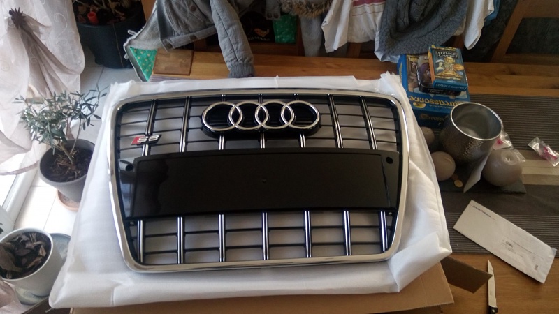

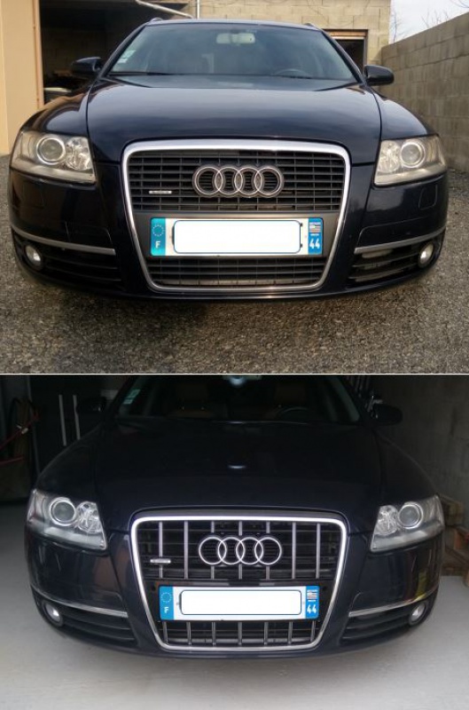

Seconde étape, la calandre !
Reçu juste hier soir, je me suis taté 5min pour savoir si j'aurais eu le temps de la monter directement...Dans ce genre de situation, je pense que l'on est tous un peu pareil, comme un gosse qui vient d'acquérir un nouveau jouet...il faut l'essayé ! :D
Le paquet (livraison très rapide et très bien protégé):
J'imprime le super tuto de SamZ et je me lance:

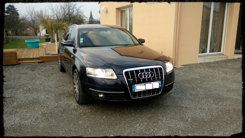

http://forums.audipassion.com/topic/159230-remplacement-calandre-a6-par-un-modele-s6-sur-a6-4f/
Idem, photo avant/après afin de pouvoir comparer:
Ca a franchement de la gueule :D Et merci également SamZ pour tes conseils ;)

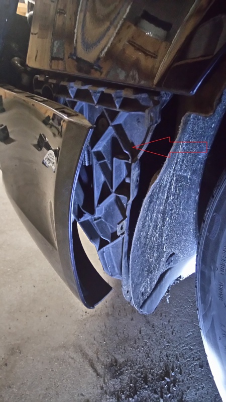

Par contre, j'ai remarqué durant le démontage/remontage qu'il y'a des parties plastiques qui ne tiennent plus (je pense avec le temps). Je n'ai pas eu le reflex de les prendre en photo une fois démontée mais voici la pièce en question avant de remonter le parechoc:
Cette pièce à 3 sortes de carrés plastiques qui viennent se fourrer sur la tôle de la voiture. Elles doivent normalement tenir via une partie plastique mais pour mon cas, cette partie est toute bouffée ce qui fait que j'ai eu du mal à faire tenir le parechoc dans la ligne des ailes.
Je m'exprime peut être mal mais SamZ (ou ceux qui ont changé leur calandre) doivent voir de quoi il s'agit...
Comment s'appelle cette pièce? Est elle couteuse à changer?

Bloof, ca été très rapide à démonter en suivant la procédure de SamZ (j'ai du mettre 30 min). Là ou j'ai perdu beaucoup de temps, c'est pour revisser les écrous:
Extrait de sa procédure: "Dévisser les écrous (G), douille de 10 mm avec rallonge. C'est écrous servent à tenir le pare choc aux ailes de la voiture."
J'ai pas mal galéré pour être dans le bon axe afin de revisser l'écrou.
Je suis sur qu'en 1 heure et 15min ça doit être jouable (j'ai mis 2h ^^).
Pour le logo, même chose, j'ai suivi son conseil. j'ai décollé le S6 et recollé mon Quattro à la place.
