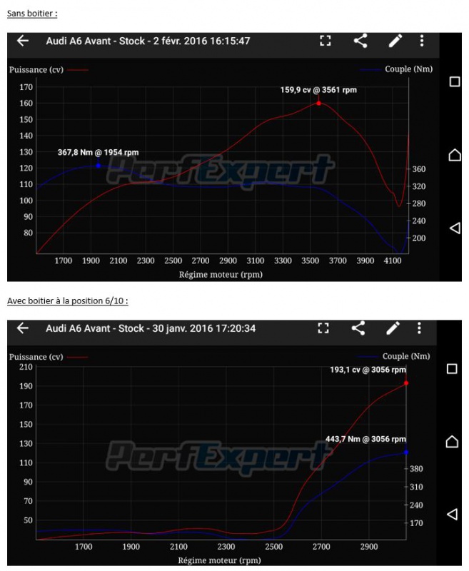

En attendant les dernières modifs, je voulais vous faire part d'un test que j'ai réalisé avec l'acquisition d'un boitier additionnel.
Certains d'entre vous me dirons qu'il vaut mieux faire une reprog moteur (et je suis tout à fait d'accord avec vous). Sauf que je n'ai pas le budget pour le moment (après renseignements, il faut compter entre 550 et 600€...le boitier m'a couté 63€...).
Donc après 2 mois de tests, je peux vous affirmer les choses suivantes: Je consomme moins (quasi 1L) et j'ai plus de pêche (de temps en temps):
Avant l'achat de mon A6, ma collègue faisait du 8.1L/100. Elle prenait l'autoroute pour venir travailler.
Les premières semaines, j'ai réussi à descendre à 7.8L/100 sur des trajets de nationales et villes (j’habite à 22Km de mon lieu de travail).
Avec le boitier:
Sur des trajets d'autoroute, je suis finalement descendu à 7.5L/100 en roulant avec régulateur à 140km/h.
Sur des trajets de nationale, ville et voie rapide à 110km/h en roulant toujours 10km/h au dessus, j'ai pu descendre à 6L/100 sur un trajet de 320km (en roulant comme un papi :D) mais ma moyenne reste de 7.2L/100.
j'ai pu également le voir sur un plein d'essence ou j'ai atteints les 950Kms et ou il me restait une barre avant d'atteindre la réserve. Avant, je faisais 920Kms sur réserve ;)
Coté puissance, les chiffres parlent d'eux même:
j'ai réalisé ce test avec et sans boitier afin de savoir si le logiciel que j'ai acheté était fiable ou non. Pour la puissance, j'ai 3CV d'écart avec l’origine donc je pense que oui.
Par contre, j'ai de gros doutes sur le couple moteur qu'il affiche...Après tout cela ne reste qu'une appli !
Là ou je vous dis que je n'ai de la pêche que de temps en temps, c'est que le boitier ne doit pas être opérationnel à100% tout le temps. il m'arrive, en voulant taper "dedans", que je trouve que mon break est LOURD, très LOURD !! Et qu'il peine à se lancer.
Bonne initiative de tester avec une appli avant/ après. ;)
Ta deuxième courbe est bizarre car les 2 courbes démarrent à 2500 tours/min environ mais comme tu dis cela reste une appli :reflexion: ( peut-être le phénomène
que tu décris à la fin de ton post).

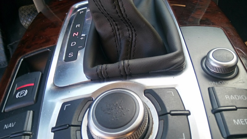

Bon après l'achat du pommeau A6 4G et surtout après tenter de l'avoir mis en place, je m'aperçois qu'il ne rentre pas totalement dans son emplacement:
Ceux qui ont réalisé cette modif, avez eu des problèmes pour le mettre en place?
En fait tu n'as pas compris (ou su) encore comment faire. Tu dois enlever le cadre en plastique du nouveau pommeau et mettre le cadre plastique de ton pommeau.
Le cuir est clipsé dans le plastique du cadre sur les deux pommeaux, et le cadre A6 4G est diferent du cadre A6 4F. Donc maintenant il faut enlever avec une pince toute les agraffes metaliques, et changer les cadres.
J'espere que je me suis fait comprendre. :reflexion:
Si tu regards attentivement les deux tu peux observer que les pattes des cadres sont decalées.
Ouaip pas mieux, tout est dit par notre maitre à tous, Mégatron :marcelpoire:
Je precise qu'il faut du temps, ca se fait pas dans 5 minutes...
+1, récupère ton ancien cadre.
Si tu regarde attentivement les deux tu peux observer que les pattes des cadres sont decalées.
Et pourtant, tu me l'a dit également en MP, prends ton temps.... Mais bon, je suis comme un gosse qui vient d'avoir de nouveaux jouets :D
Donc je prendrais le temps demain soir de monter tout ça ;)
Merci pour vos réponses ;)

Salut toony
regarde mon lien j'ai été obliger de démonter car comme toi ça ne rentrais pas donc j'ai tout refais de a à z et bien entendu ça prends pas 5 mn :nanana:
http://forums.audipassion.com/topic/174769-presentation-audi-a6-20-tdi-170-cv-2010-avus/page-4
Par contre le résultat en vaut la chandelle :race:
