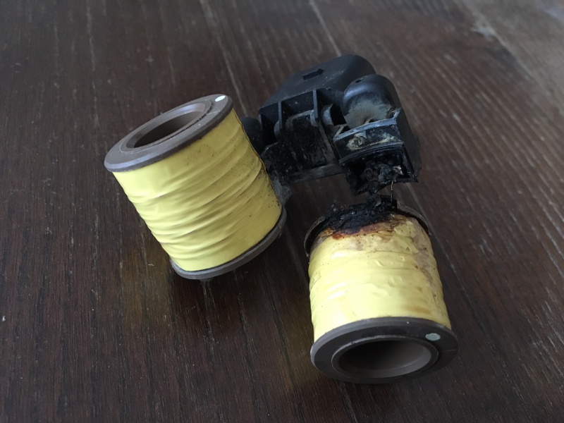

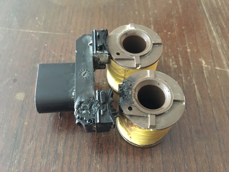

Après passage chez mon mécano, le gaz que je pensais qui sortait des buses n'est pas du gaz mais comme une odeur de brulé ! Surement la partie plastique qui continue de chauffer !!
Pour m'en assurer, il faudrait que je re-démonte les bobines mais pas le temps en ce moment!
Par contre, il m'a assuré de changer cette pièce rapidement !

Changement réalisé de l'unité d’électrovannes !
Malheureusement, c'est un ami qui me l'a changé hier matin, donc je n'aurais pas de photos à vous montrer pour ce changement...Il m'a juste dit qu'il fallait être équipé (pinces à bec pour pouvoir atteindre les colliers qui serrent les duritent).
Celle du dessus est franchement pas facile à avoir ! Temps de l'opération, environ 1h (pour quelqu'un qui maitrise la mécanique).
Et en effet, il était grand temps de la changer !!
Je pars en déplacement pour une bonne semaine, je vais donc pouvoir voir si le problème est résolu !
Au moins, tu sais pourquoi tu remplaces ta vanne de chauffage (vu dans l' état qu' elle est). :secret:
C'est clair que la tu vois vraiment d'où venait le probleme...8-/
Content pour toi que ce soit changé...;-)
Me voilà rassuré, le problème ne se pose plus !!!
