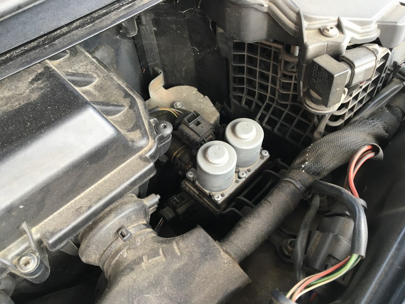

Pour la clim ca doit être le bloc électrovanne entre la baie de pare-brise et le bloc moteur qui doit fatiguer.
Tu peux les démonter (c'est pas compliqué) et nettoyer les organes qui sont peut être encrassés et qui du coup se bloquent.
J'ai dépassé eu le souci deux fois...;-)
Idem pour le bloc electrovanne, rapide à faire..
2x aussi chez moi dont la dernière il y a 3 semaines en descendant à Avignon aux débuts des chaleurs..

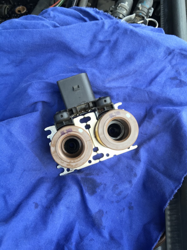

Au sujet de ma clim, j'ai bien trouvé le bloc électrovanne, par contre, comment le démonter....? est ce les 2 cylindres avec les visses en étoiles? Ou carement le bloc ? Mais comment le retirer...?

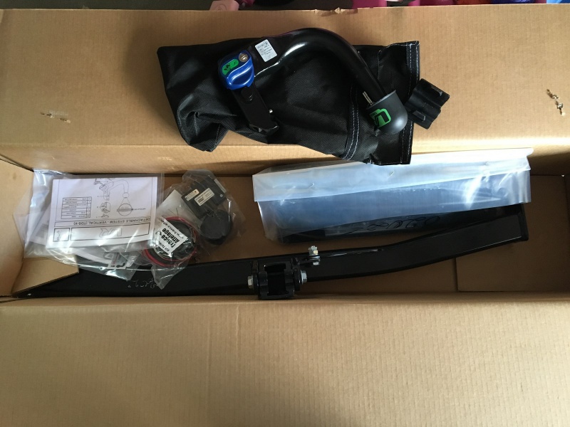

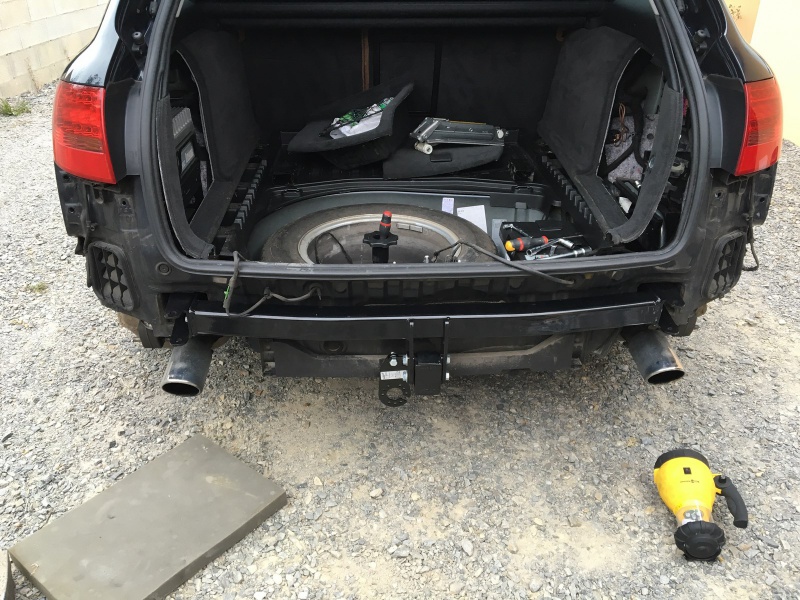

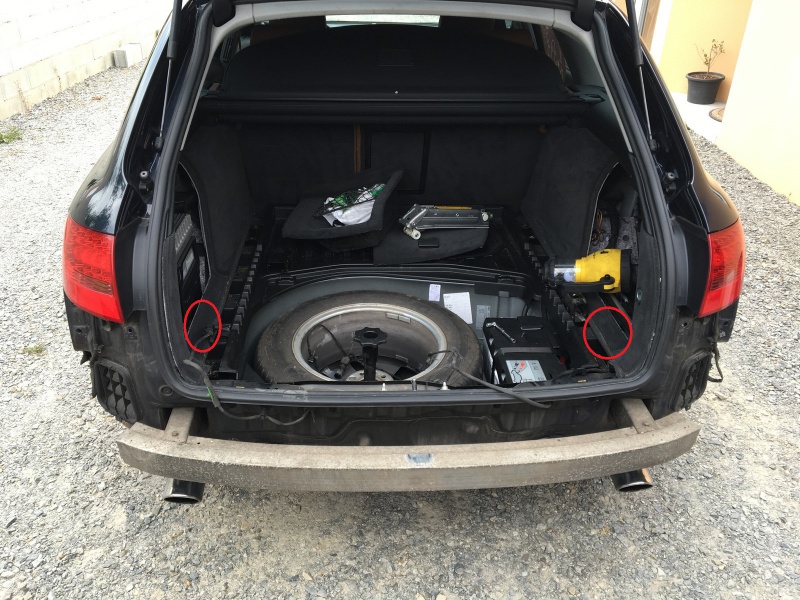

Pour le montage, en complément du tuto de Coyote (http://forums.audipassion.com/topic/137450-tuto-montage-attelage-sur-a6-avant-30/) Voici quelques photos:
Colis reçu complet et bien emballé:

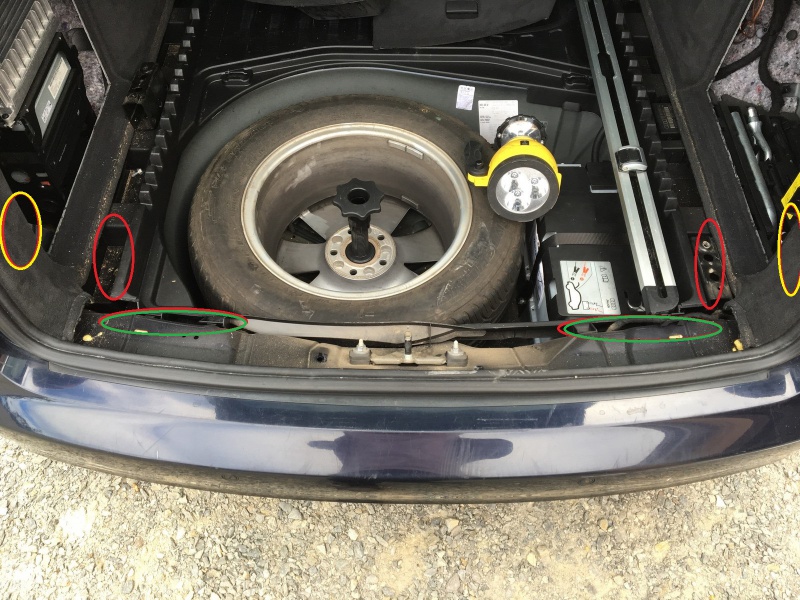

Démontage de l'intérieur du coffre (vis dans les cercles):
- retirer les rails (2x 3 vis)
- enlever les 2 vis (de chaque coté également) qui tiennent les rails (je ne suis pas sur qu'il y ai eu besoin de les démonter, zone rouge ),
- le protège par-choc (zone verte, 2x 2vis + 1 au centre).
Démontage du par-choc:
- enlever les 3 vis qui se trouvent de chaque coté derrière les roues arrières,
- et enfin enlever les 3 vis qui se trouvent derrière les feux (zone jaune):
Les 3 vis qui se trouvent derrière un feu:
Pour retirer le support en alu:
- dévisser les 2 vis (de chaque coté à retirer pour enlever le support en alu):

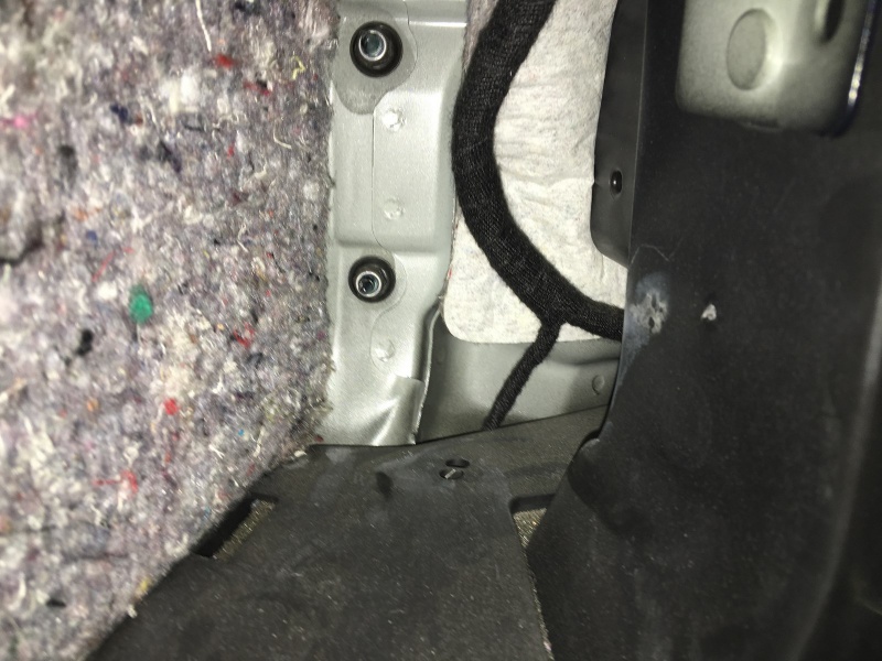

Une fois le tout retiré, tirer vers vous pour faire venir la barre en alu. De chaque coté (ou est enfoncé cette barre), il faut réparer le trou le plus loin (bouché par un scotch noir) et le dé scotcher (il va servir à fixé les barres de l'attelage).
Une fois positionné, cela donne ça:

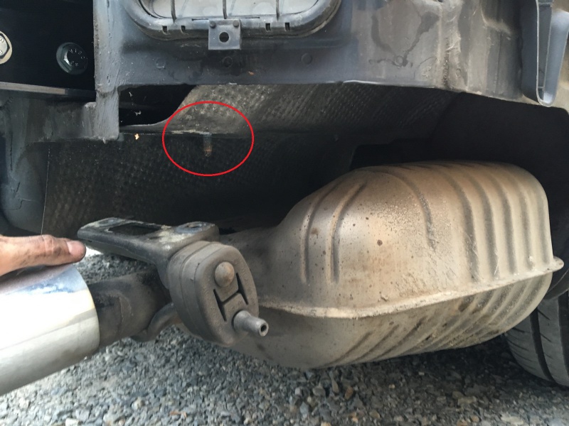

Pour fixer la vis du fond, il faut dévisser les supports de pots d’échappement afin d’accéder à la vis:

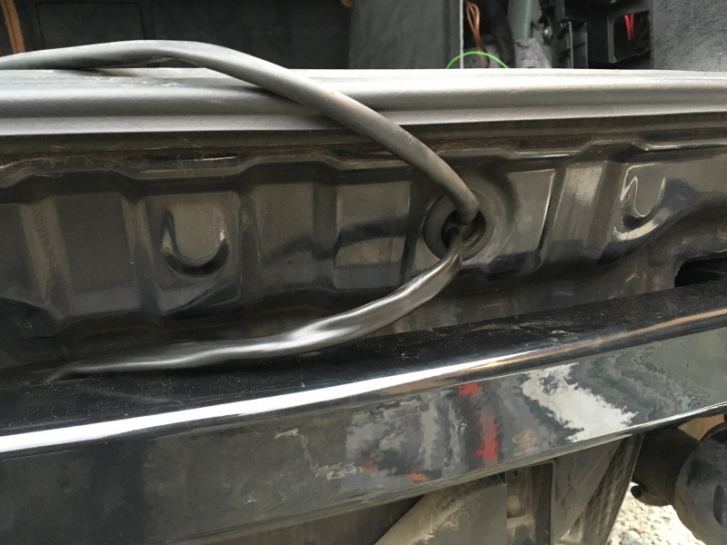

Procéder au remontage du par-choc sans le fixer afin de faire la découpe de la valence. En profiter pour passer le câble du faisceau:.
Une fois le tout remonté:
Il ne me reste plus que la partie la plus compliquée, la connexion des faisceaux.

@Toony44, pour le bloc électrovanne, il faut retirer les vis torx qui les tiennent.
De mémoire je crois qu'il y en 6 (pas sur à vérifier, mais c'est le maximum) et n'oublie pas de déclipser la fiche d'alimentation électrique qui se trouve côté pare-brise!
Par contre, je te suggère une astuce : mets un chiffon dessous pour 2 raisons :
1 : il y a un tout petit peu de liquide de refroidissement qui va couler, genre 4-5 gouttes, mais pas de quoi refaire l'appoint.
2 : dans le corps de l'electrovanne il y a 2 pointeaux avec des ressorts, fais bien attention de ne pas les perdre!

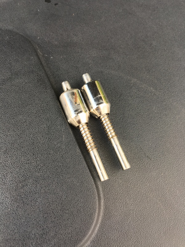

Lorsque tu retireras ces électrovannes, il faudra nettoyer les pointeaux. Soit ils viendront avec le bloc supérieur, soit l'une des deux ou les deux resteront sur le corps de l'electrovanne (ça veut dire que c'est ça qui deconnait sur ta clim)
Sur la mienne, les deux étaient légèrement couleur marron-cuivrées et l'une des deux etait restée sur le corps de l'electrovanne.
Il faut nettoyer ça, de manière à ce que tu ne vois plus que la vraie couleur des pointeaux (couleur inox ou chrome)
Moi j'avais aussi pulvérisé du WD40 dessus.
Ensuite tu remontes le tout dans le sens inverse, en faisant bien attention de bien tout replacer (d'où l'importance de démonter tout doucement) et tu fais ton test. Normalement, ça devrait être bon.
Temps estimé, environ 45min, en faisant les choses méthodiquement sans se presser. Bon courage!! Et fais nous un retour! 😉

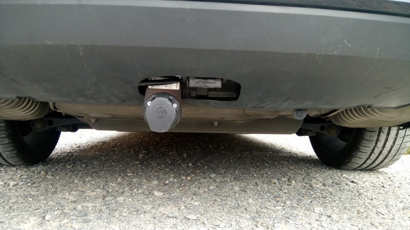

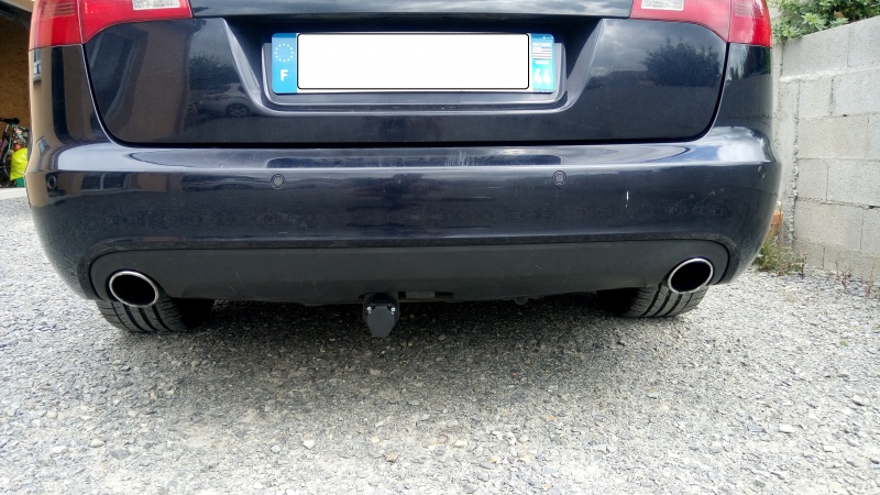

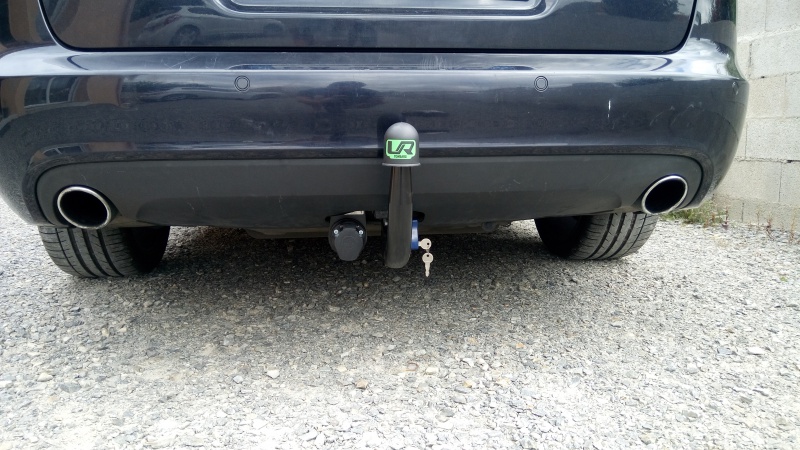

Sinon, pour ceux qui ont posé un attelage, avez vous cacher la prise à faisceaux? Je trouve ça trop voyant et ducoup un peu "moche" vu de derrière...
Je pourrais peut etre découpé la valence un peu plus large et faire pivoter cette prise quand je n'en aurais pas besoin...

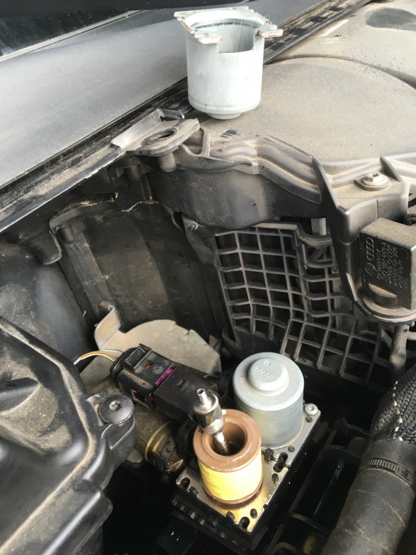

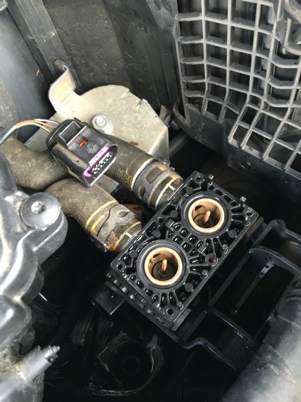

Encore merci des renseignements Shumi:
1) Démontage:
Au moment de dévisser les vis, pas mal de liquide s'est échappé du bloc...
2) Nettoyage:

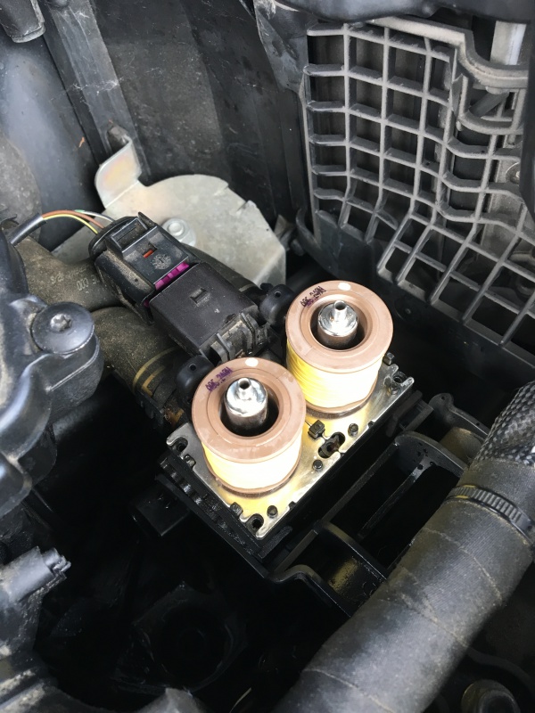

3) Remontage:

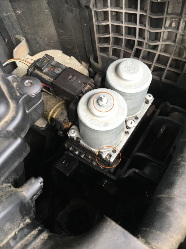

Par contre, j'ai merdé sur la dernière vis, j'ai un peu trop serré et elle s'est fendue... Zone orange entouré:
Après remontage, j'ai fait tourner ma voiture pendant 15min:
- la clim refonctionne, plus de zone brulante qui sort des bouches. Par contre sur la zone des pieds, l'air n'est pas très froid. Je pense qu'il faut que j'aille faire recharger ma clim !
- aucune fuite ne sort du bloc malgré la vis cassée. De toute façon, je ne serais pas comment enlever la partie présente dans le bloc...Et je suppose que le bloc ne doit pas être donné...
