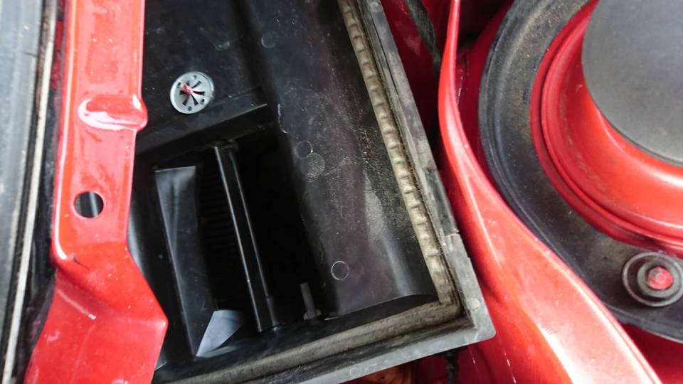

Salut les gars, quelque soucis d'infiltration dans la S3, c'est pas normal que mon filtre d'habitacle soit trempé ? Il prend la pluie par la baie de pare-brise,
C'est rempli d'eau au fond de la boîte au pied du ventilateur de chauffage e88fc086c2481267729f1c0b40d980f2.jpg
Il est fatigué il se clipse pas trop mal sauf au niveau du filtre justement

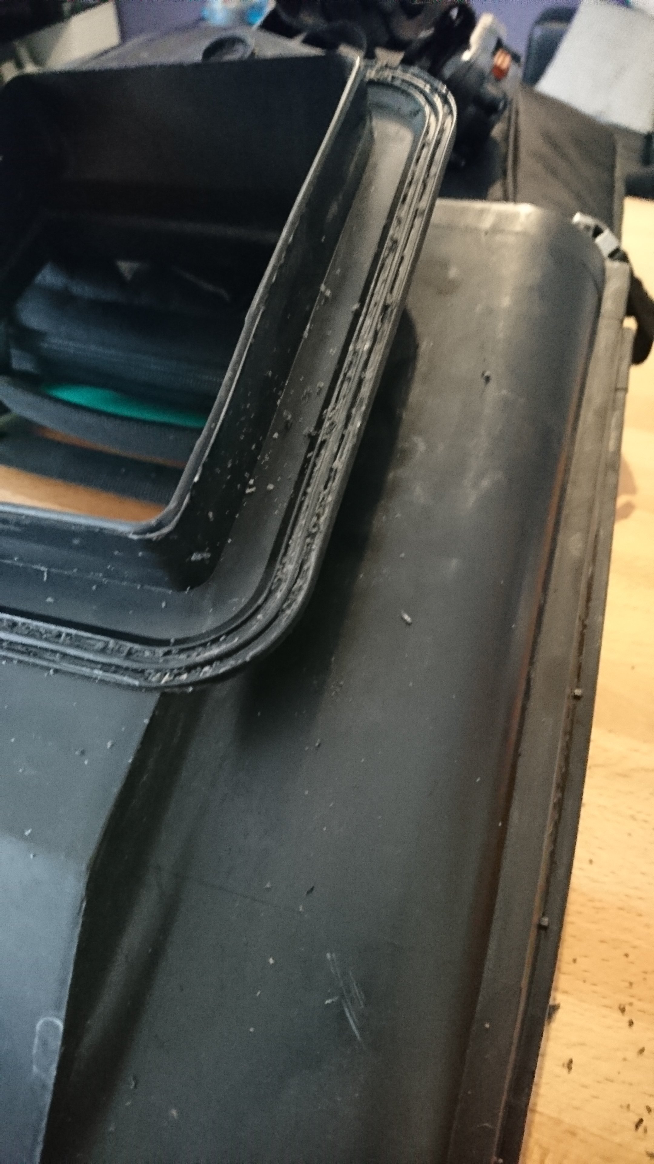

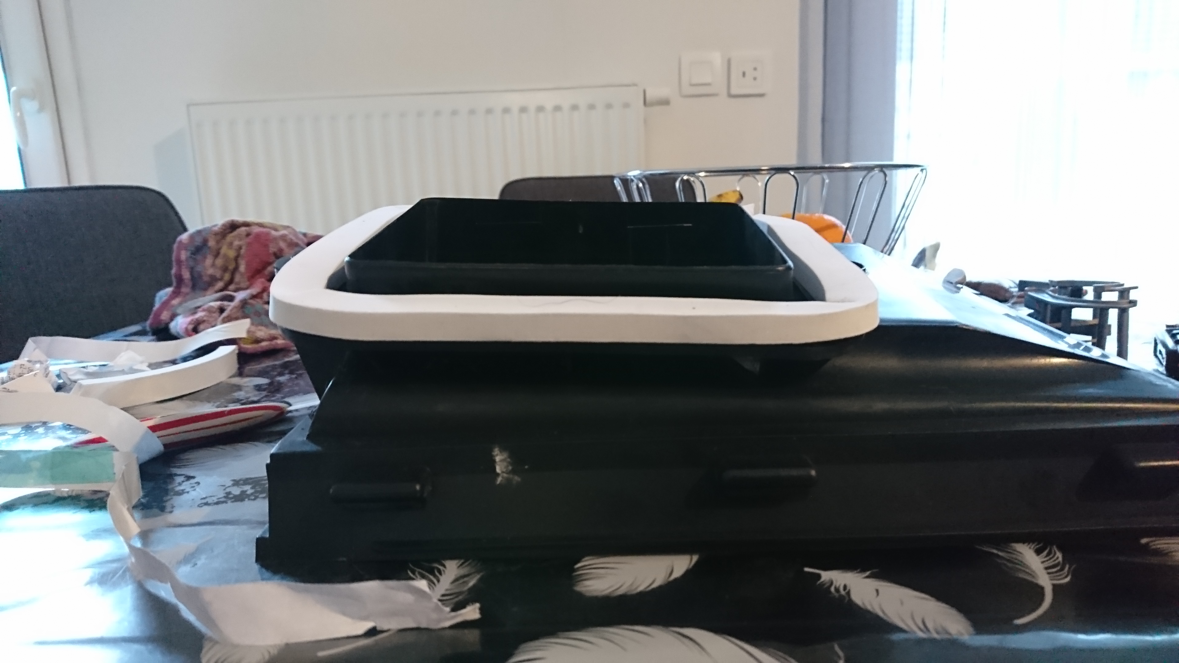

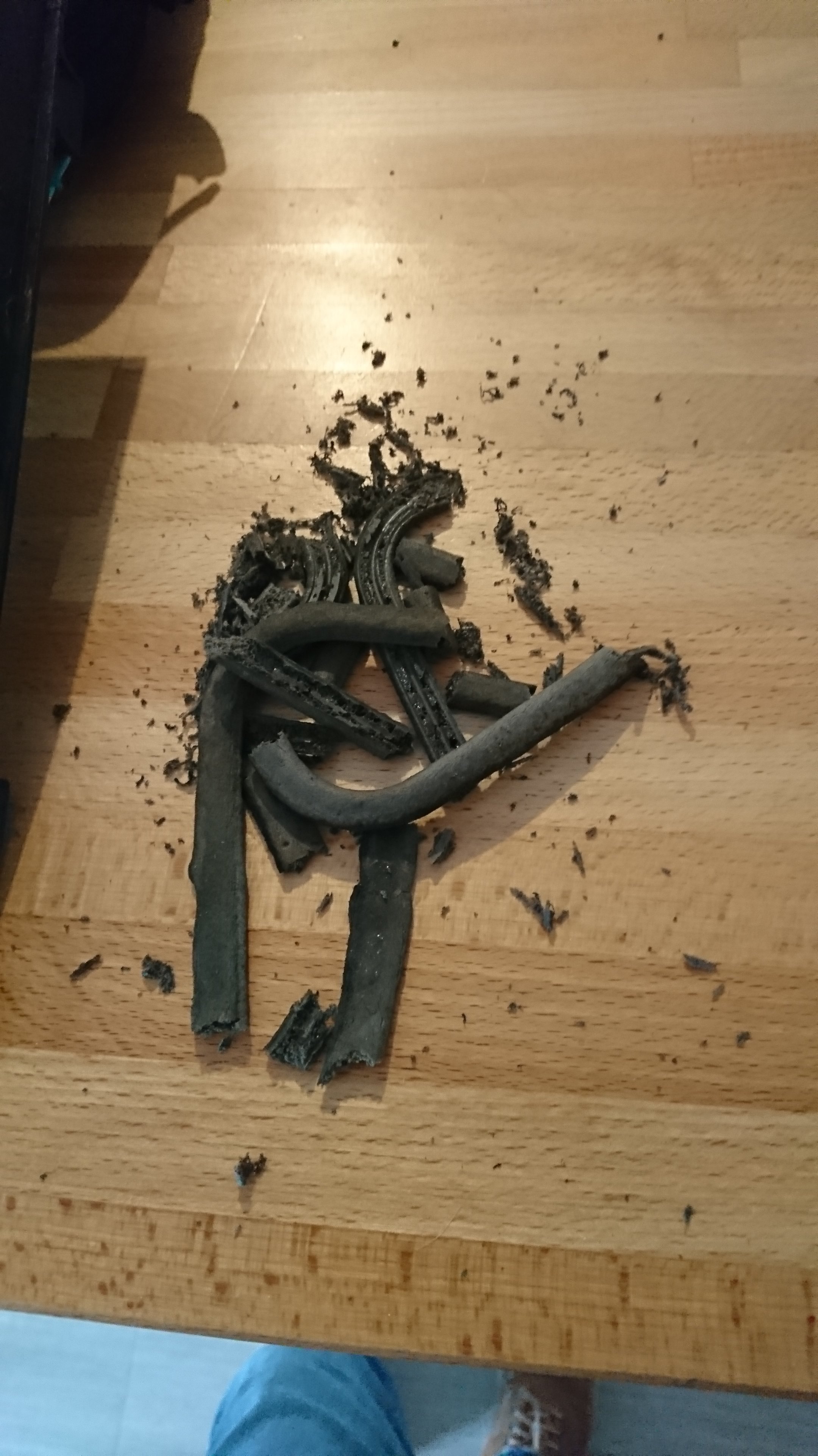

J'ai changer le joint du support de filtre il etait fatigué bde59197992abb8722f20af033015969.jpg00610d4b7a77d71ef35c4b3df165a557.jpg1686b533893cf1d836f7a82340ea35a1.jpg
Petit retour apres une nuit de pluie, côté passager c'est bon.

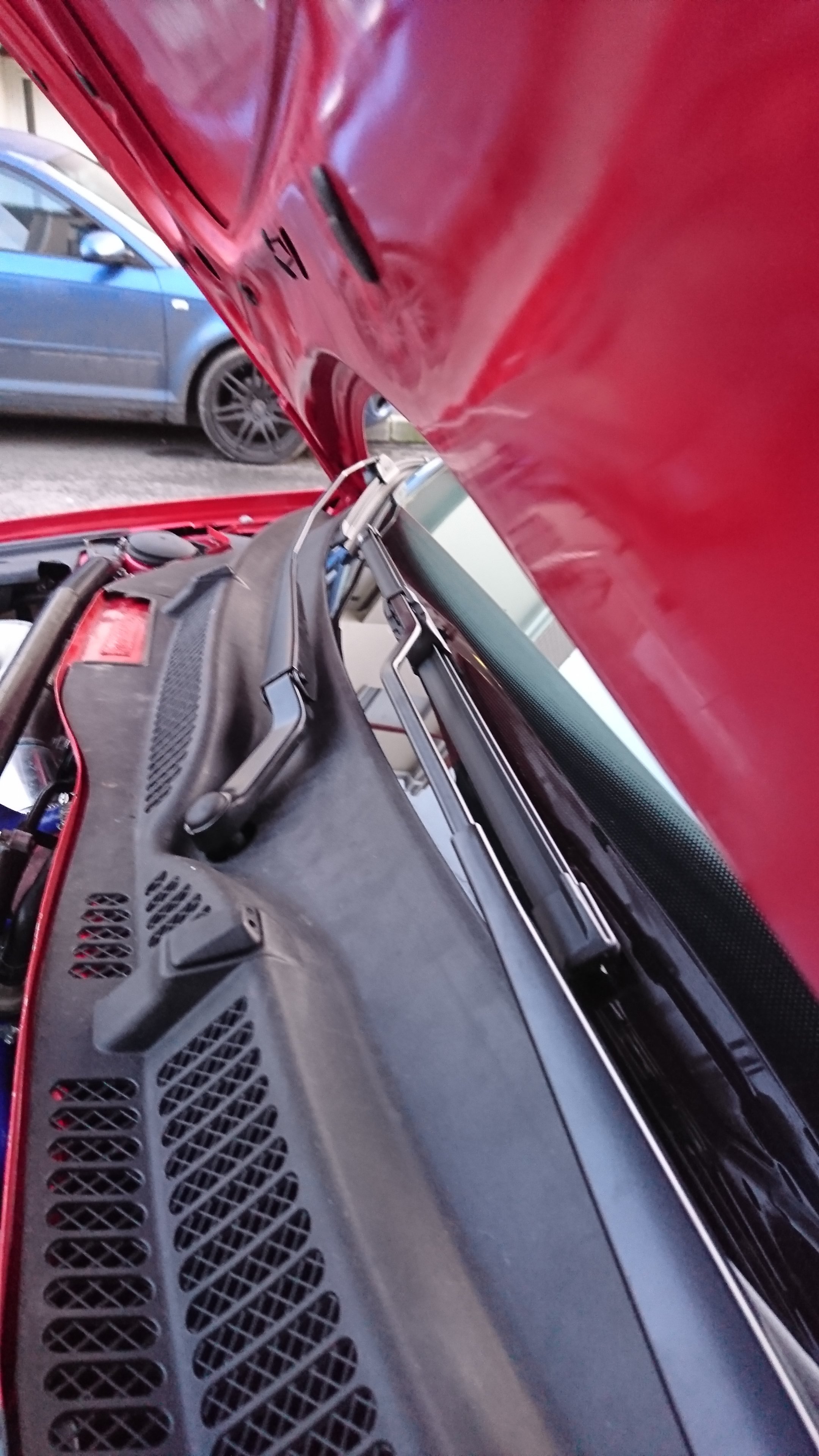

Côté conducteur en revanche encore tapis mouillé. Le joint du cable de capot est en bon etat. J'ai donc demonter le cache plastique de faisceau et le joint qui est en caoutchouc de ce côté n'est pas en super état.
J'ai donc mis du joint mousse comme de l'autre côté. Affaire a suivre !
Puis j'ai reussi a parfaitement reclipser mon plastique de baie, c'est un bon point6c3da1e498601f18236f72cb08c6cf98.jpg
