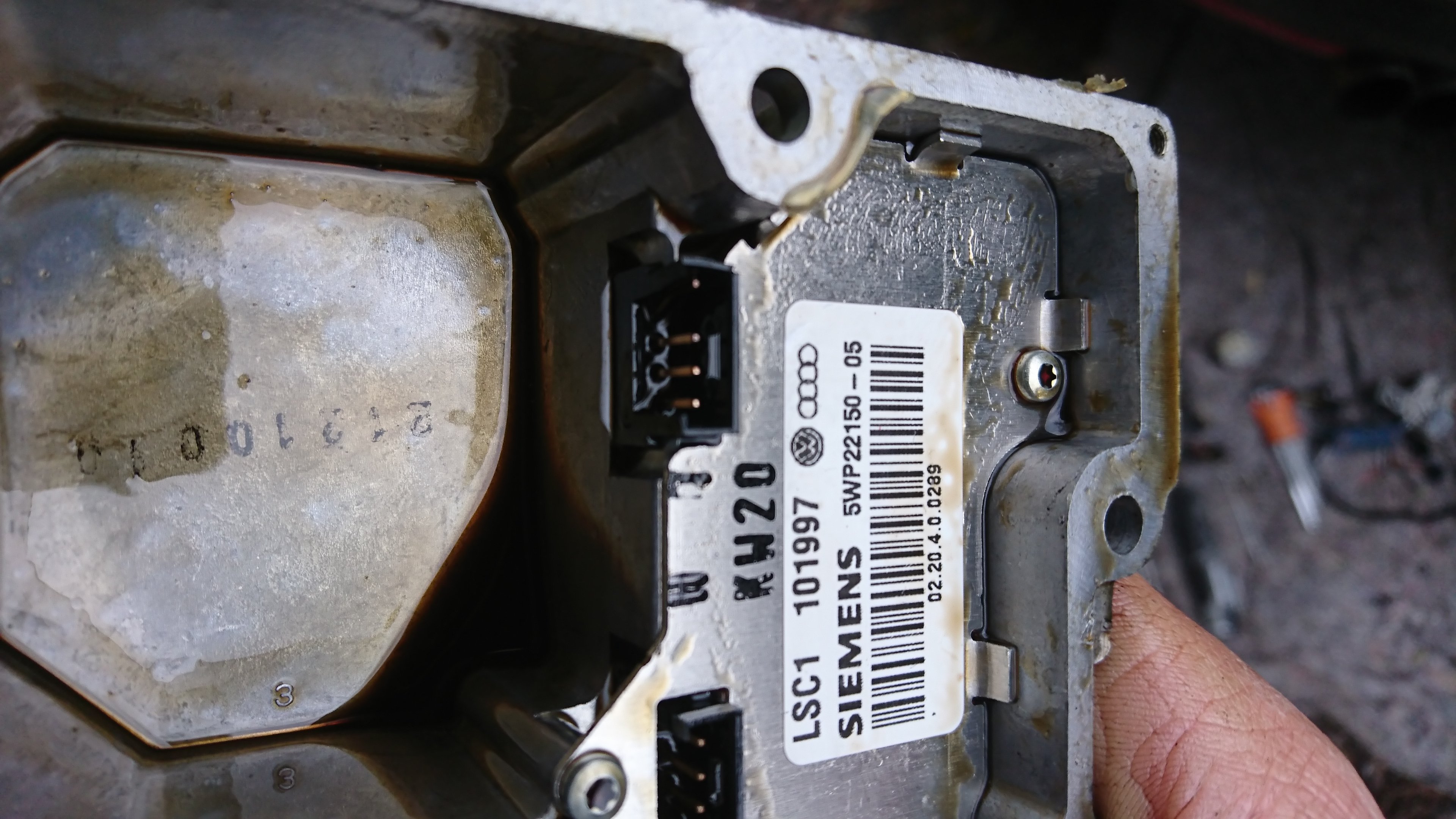

La mission du jour était de faire un calculateur nickel puis le monté sur la tuture.
Au passage normal qu'avant ça marchait pas. Regarder la pin de gauche. C'était vraiment des grosses daube ceux qui bossait sur cette voiture :

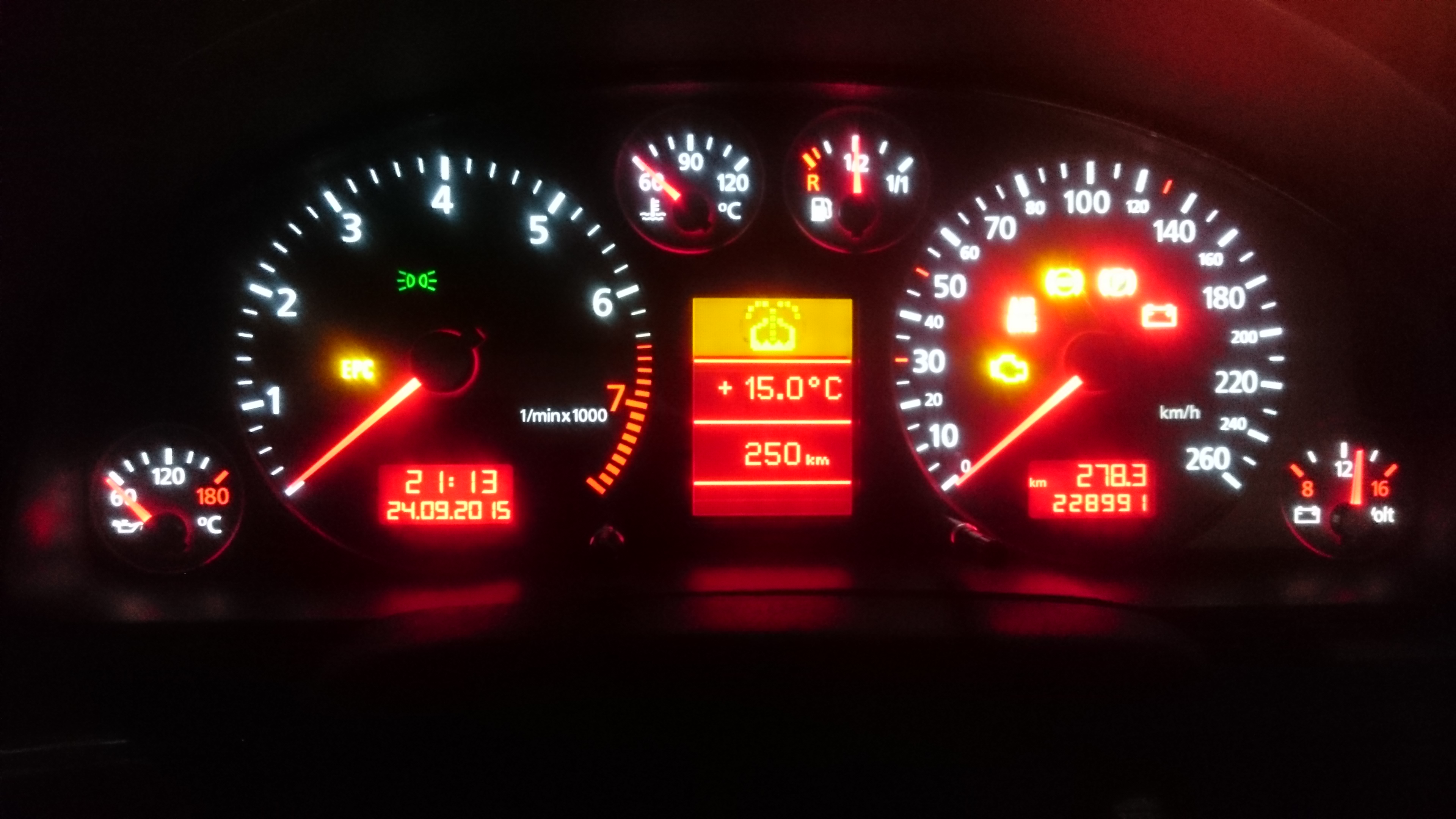

Encore un petit détail à régler cependant ! j'ai perdu trop d'huile pendant le démontage donc je sens qu'il fonctionne par légère saccade lors des tirs en 2eme de 2000trs au rupteur. il me remonte le défaut embrayage mécanique au bout de 15min d'arsouille.
Plus de défaut sur le calculo, il communique bien.
a en plus le joint torique doit être torché dessus vu l'huile dedans

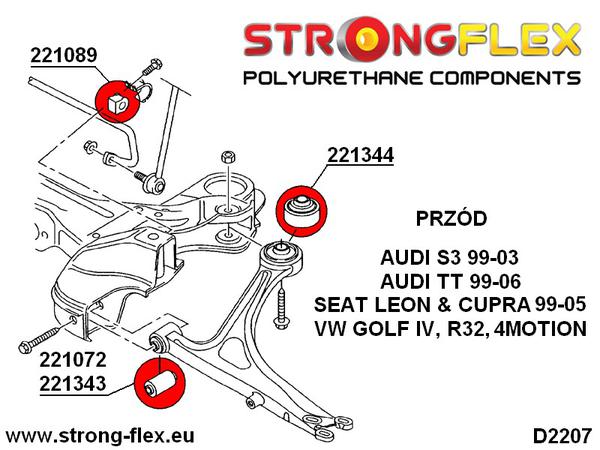

bon j'ai commandé le reste de mes strongflex pour le train avant.
mes 2 biellettes de direction vont surement arrivées demain. c'est bien ça commence a re-bouger doucement.
Une géométrie sera à faire par la suite quand le travaille sur le châssis sera terminé.

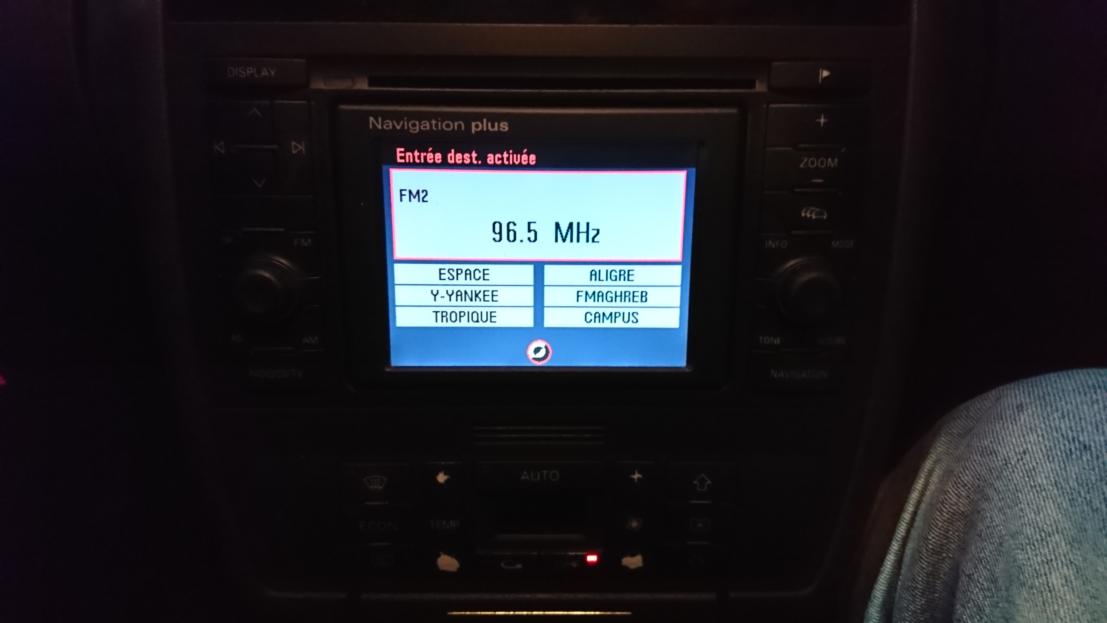

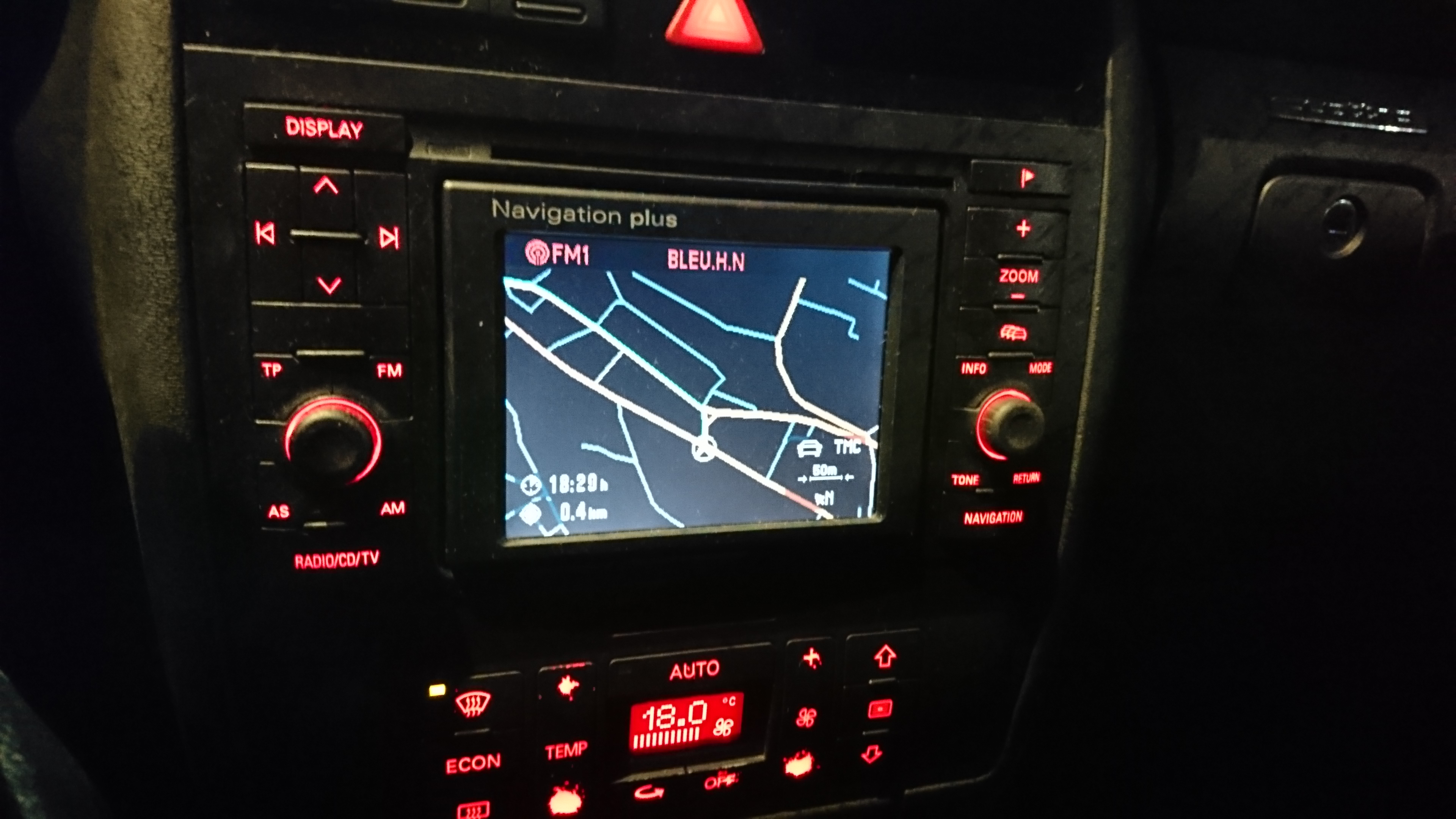

Ohh puis que vois-je, un rns-d qui fonctionne à merveille.
Tout les HP fonctionne, 0 grésillement, le son est bien. Ce soir je fais les comptes.
Si c'est good commande d'un xcarlink smart BT

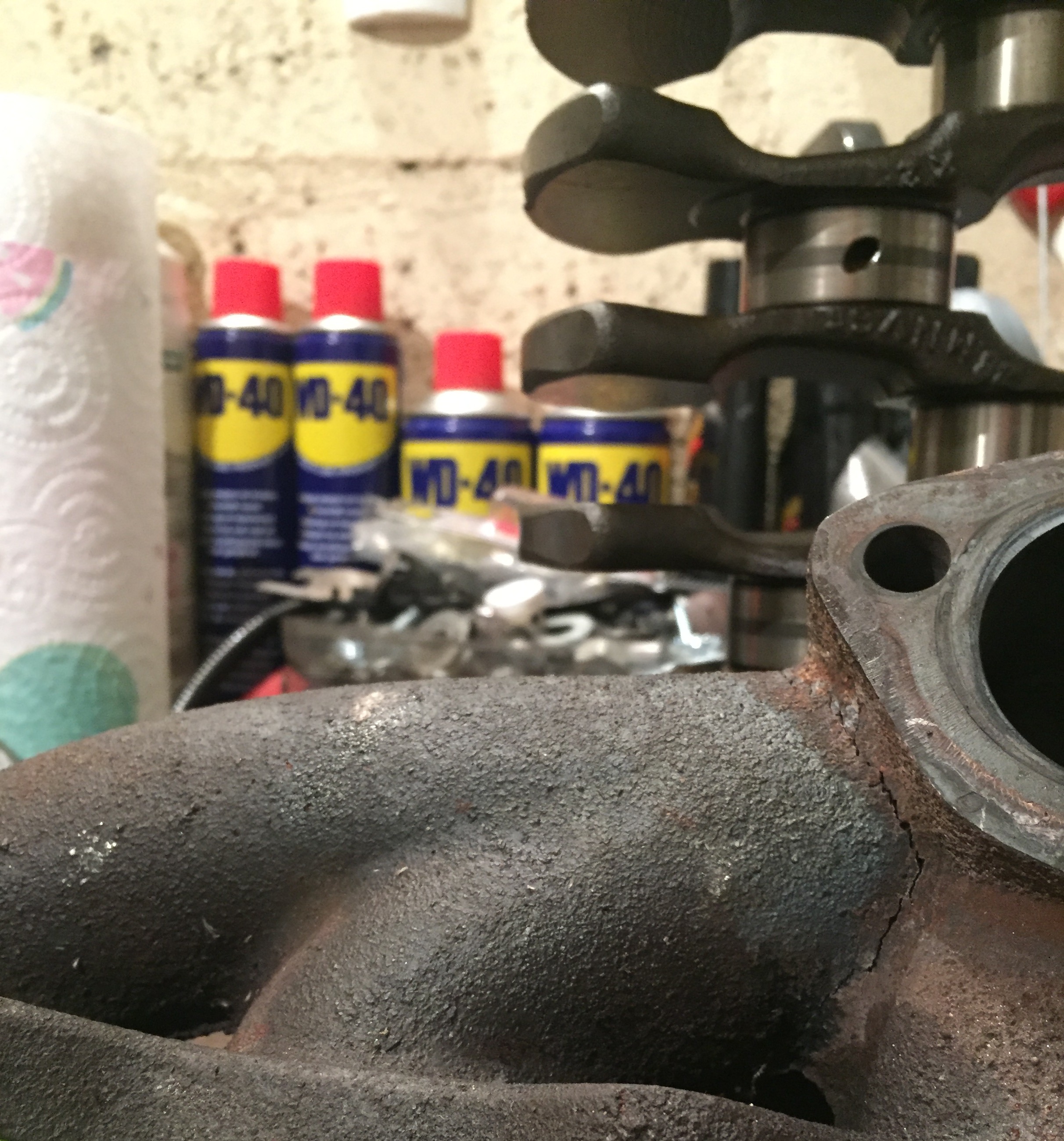

J'ai démonté mon collecteur d'échappement "gros conduits", et il est cassé :mur: , donc j'ai remis celui d'origine.

un autoradio qui fonctionne lol attends j'ai démonté le calculo B qui tourner sur ma caisse avant, je crois que y'avais pas loin de la moitier d'une cartouche dedans, du coup j'ai tout nettoyé...remonté faudra le retesté
