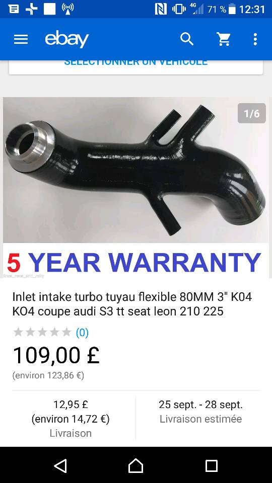

Oui c'est celui là Jos. Par contre il se caresse à mort sur leur inlet en alu. Il faut pas le prendre chez eux. Sur ebay il y est avec la durite complète pour le même prix.
À quoi que il a l'air d'être vendu avec sur le 360

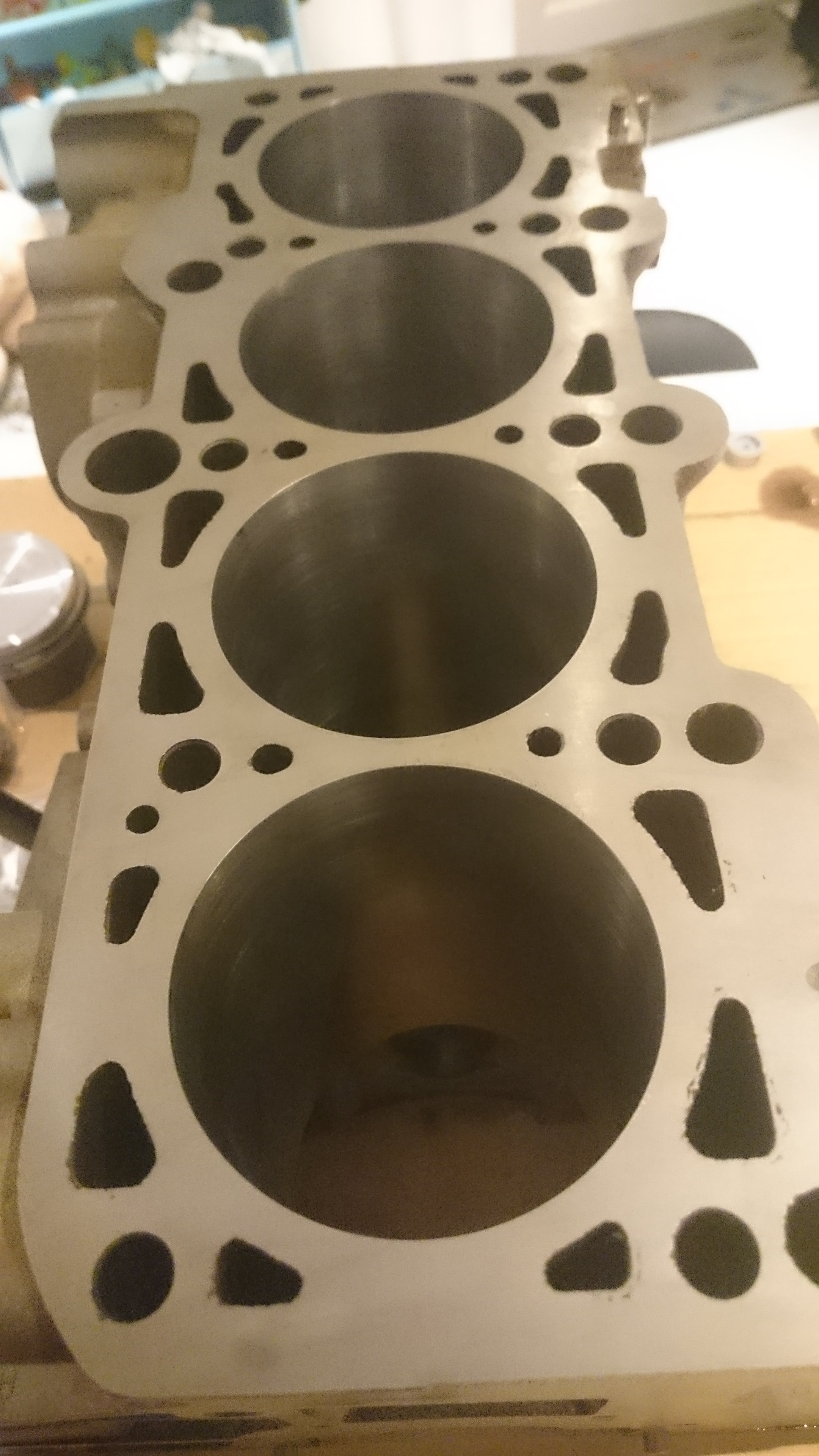

bon j'ai fait divers test de mise sous pression au air restrictor et déjà l'étau se resserre sur le bas moteur. Je vous explique ! Dans un premier temps j'ai rempli mon circuit d'eau a ras bord du bocal pour voir si il avait des bulles d'air a cause de la mise sous pression. rien RAS.
test suivant, j'ai enlever la sonde d'eau sur la droite de la culasse pour que l'eau se retrouve a ras bord de la pipe sans débordement. Mise sous pression a 1.5 bar et la je vois bien que le niveau d'eau monte de l'ordre de 1 ou 2mm et fini par déborder de la pipe. plus je gonfle et plus sa monte ! en accompagnement j'ai un bruit de depression d'air par le bas moteur, normal oui mais bien trop fort et rapide pour que ce ne soit que la décompression des cylindres.
donc ok maintenant sa confirme qu'il y a belle et bien un twist.
comme un con j'avais oublier les cle de la S donc tout ces tests ont été réaliser moteur froid.demain je rajoute test de compression cylindre a chaud et essai de voir pour isoler le circuit d'eau du turbo pour voir si les symptômes sont les mêmes.
bon sa sent drôlement le bas moteur quand même.

salut les coupains, cetait le jour J. Re a poil la S :
L'occasion de réutilisé THE outil :
Mise sous pression du circuit d'eau turbo, bah c'est pas lui :
