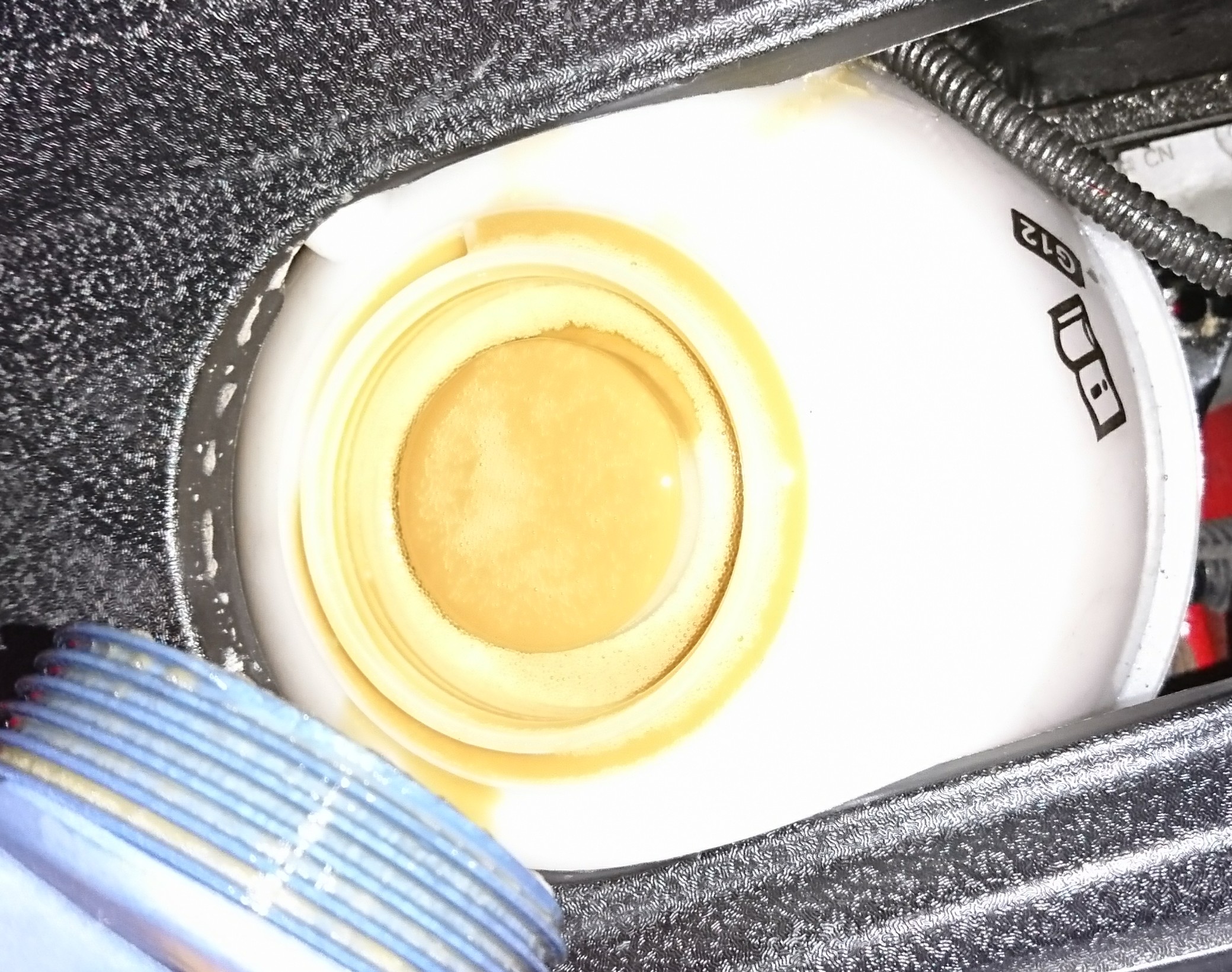

Je suis dingue les gars. Toute l'huile va dans l'eau.
Yas pas 36milles possibilité
Modine au dessus du filtre à huile
Ou joint de culasse.
Sa dégeule carrément par le vase quand j'ouvre

On dirait un Expresso.
J'espère que ce n'est que la modine j'en est une en stock
Je vois mal le JDC neuf faire ça.

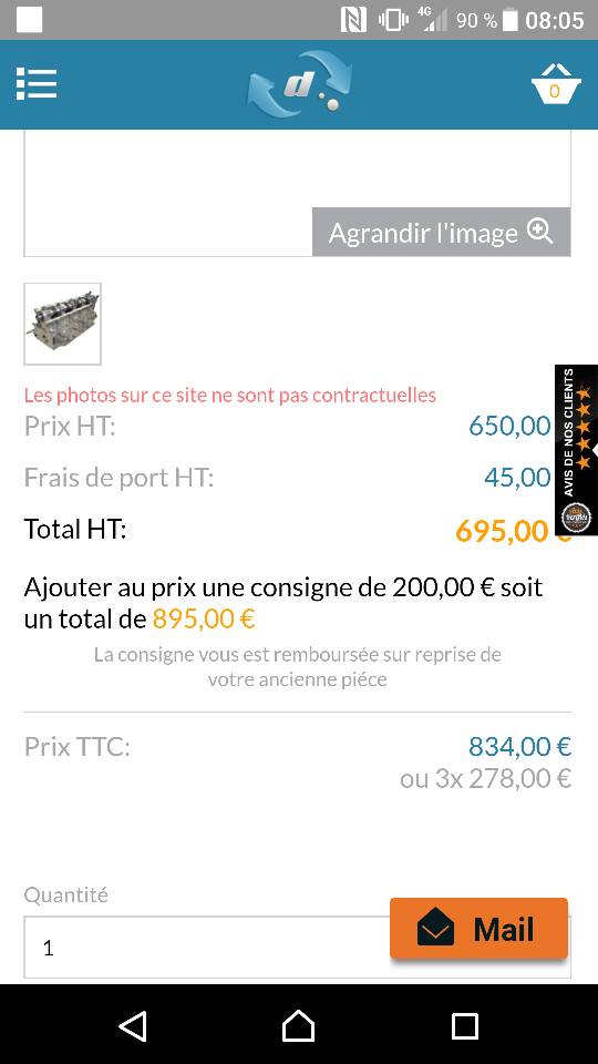

Quelqu'un connais le site distri motor ?
Ils font le payement en 3 fois sa peut être intéressant vu l'état de mon épargne 74b5752c76c532d00de81977302f8236.jpg
oaui mais si il te demande une consigne c'est pas du neuf mais de l’échange standard

Focalise toi sur ton radiateur huile dans un premier temps 😉
Oui il y a un espoir car perdre autant d'huile dans le circuit d'eau en seulement 45min de route sa me paraît gros pour être un JDC.
J'ai commandé une modine neuve pour le prix je me suis pas privé

973 TTC neuve avec Soupapes et ressorts monté. Par contre c'est pas une AMC c'est grave ?
Et il me demande aussi de renvoyer l'ancienne. C'est un peut abuser

Ba oui c'est abusé il te vende çà comme du neuf, bah non pas de trop. Bon j'en suis pas encore là
