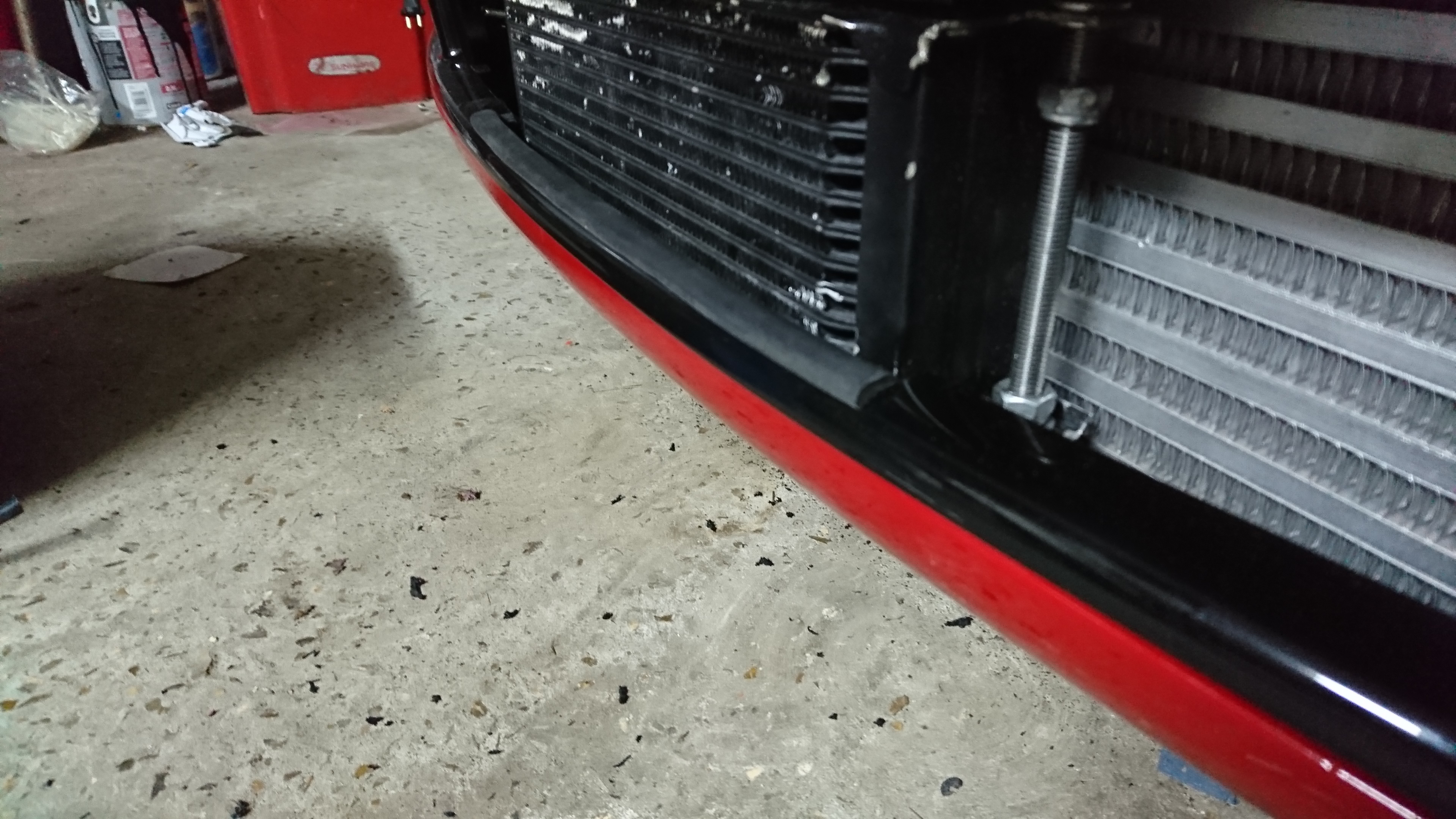

Mon pc avant sa me plaît pas, c'est limite si il faut être 2 pour le mettre tellement il faut tirer dessus pour l'emboiter au niveau des ailes.
Je vais essayer d'ajuster encore un peut mieux côté conducteur.

c'est le radiateur d'huile ou les durite de l'échangeur qui fait chier?
Mdr Ouai c'est reparti pour un tour.
C'est les durites d'echangeur.
Enfin que celle côté conducteur elle me pousse le PC vers l'avant et vers le bas. C'est pour çà que c'est tendu de partout.

y'a pas un frontal qui fait pas chier avec antibrouillard ou pare choc, même mon Wagner ont a du retirer un des antibrouillards quand même c'est dingue, tu as pas moyen de couper un peu pour que ça tire moins?
Oui je vais bien réussir à faire quelque chose, je bosse dessus demain et dimanche si il le faut

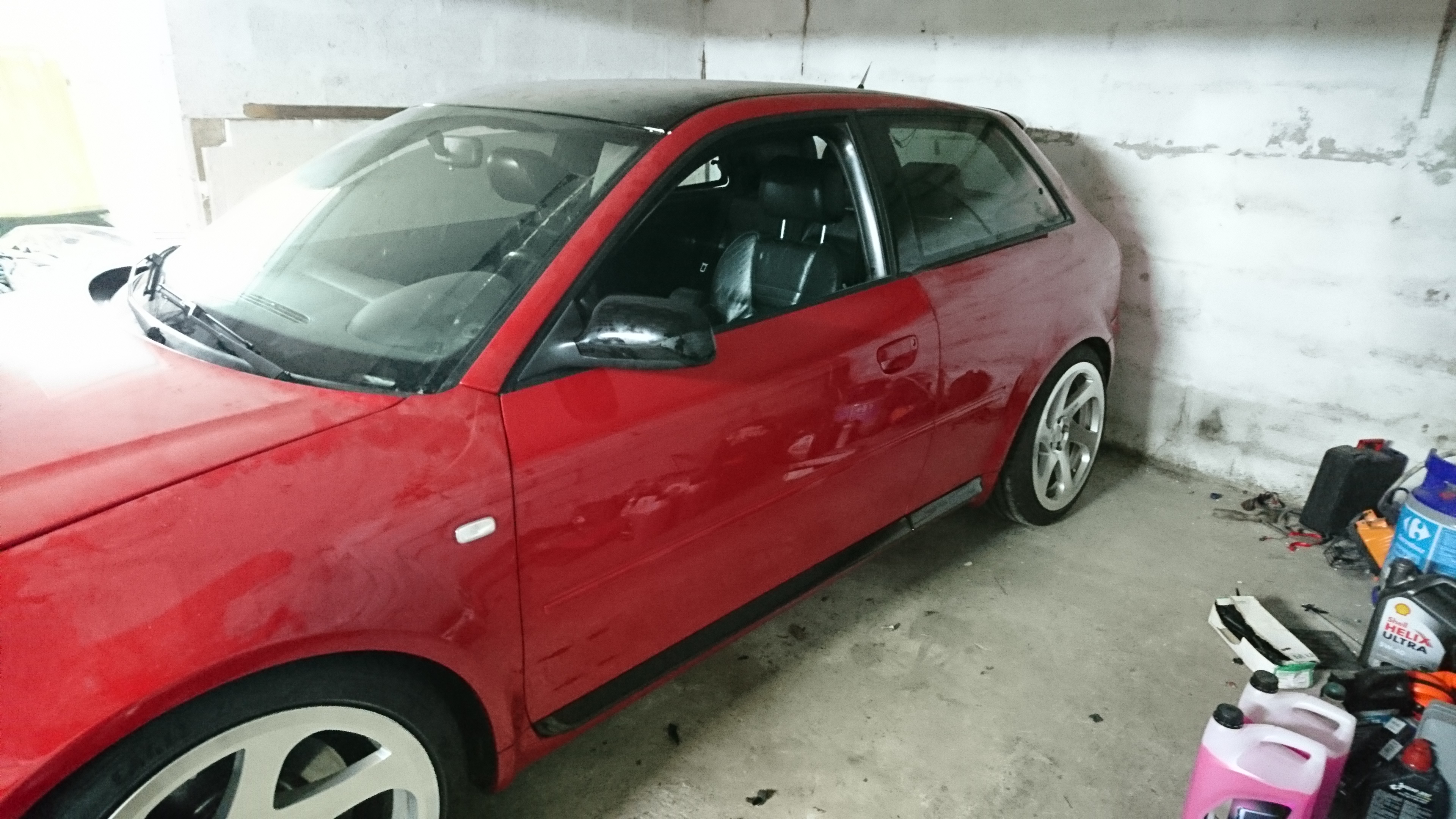

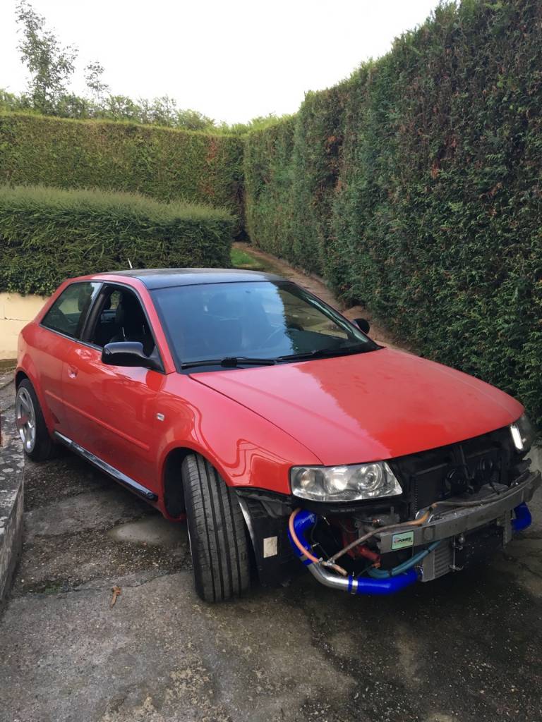

les photos du jour :
un intérieur tout propre :
l’extérieur très sale mais bon :
ma patte de réglage du silencieux fait que de se desserrer sa va finir souder !!
gros réglage des ailes a prévoir aussi. on le voit bien sur la photo extérieur
ça claque :bien:
c'est pas le capot qui faut régler plutôt?
Ya un peu des 2. Un bon coup de masse au niveau du compas et ce sera nickel je pense.
Ah oui. J'ai rabaisser l'avant aussi, bin la photo quoi. Elle va rester comme çà, j'ai passé quelque beau dos d'âne et creux et sa touche pas sa me va bien.
