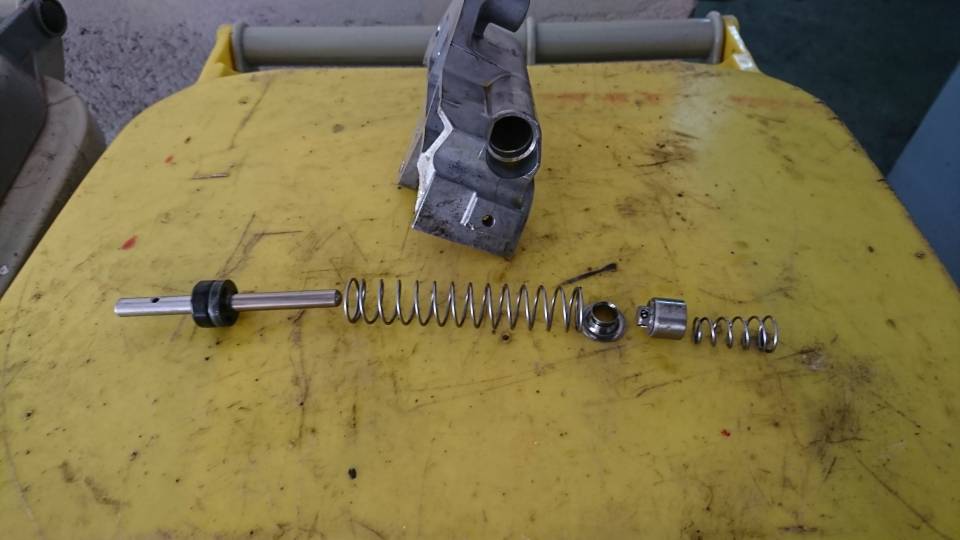

Par curiosité j'ai ouvert le tendeur hydro de distribution.
5c44a926dbc45a26171ab316975fc097.jpg0fc24754fb371d6f53337d02d689c68a.jpgd9b89258be73326130b6cd620237ac9a.jpg

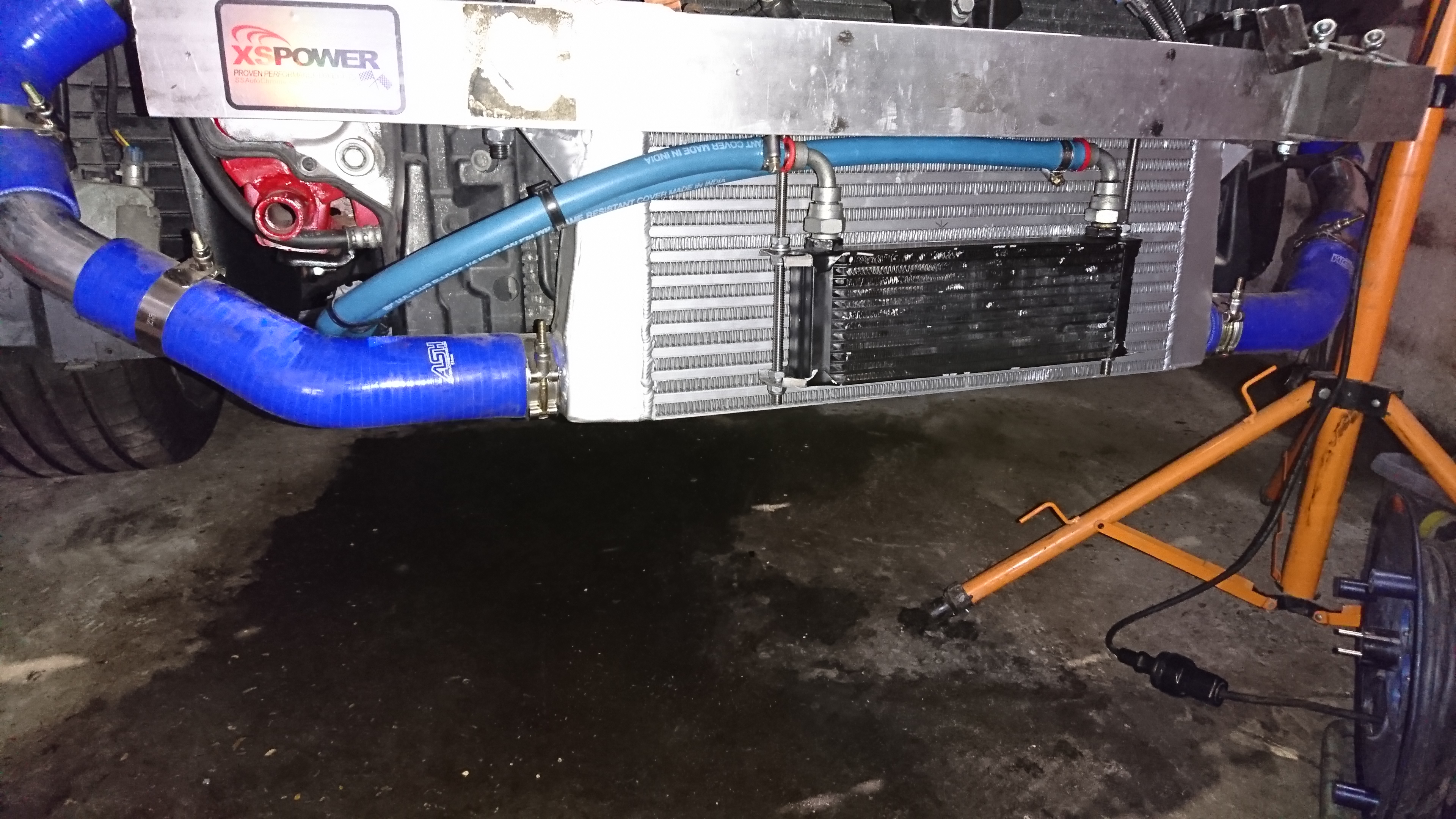

J'ai installé la nouvelle durite cette après midi. Je veux garder mon radiateur en bas car à la place du klaxon il n'y a pas d'air qui arrive il va sûrement falloir taper un peux dans le pare-chocs.

nickel ça, par contre justement la l'huile va peut être pu assez chauffer :rolleyes:
Un morceau de carton et c'est réglé lol...
Pas grave je resterai en 2eme au rupteur tout le temps, sa finira bien par chauffer quelques part

C'est ce que j'avais fait avec ma 50 teddy.
Avec mon kit 86 alu j'avais un double radiateur de 250 yzf. Le problème c'est que des qu'il faisait un peux frais dehors, sa chauffait pas assez. Du coup plaque de carton devant et c'était nickel

Mais j'ai la même chose et l'été c'est bien efficace en tout cas.
Et puis, le 1.8t il chauffe comme une cocotte minute, donc il aura toujours du boulot ce radiateur...
exactement ce ne sera pas de trop.
sur la S3 a cedric je suis quand même surpris de l’efficacité du thermostat basse température par rapport au modele classique. l'huile reste a 90° qui qu'il arrive.c 'est une bonne amélioration pour trois fois rien

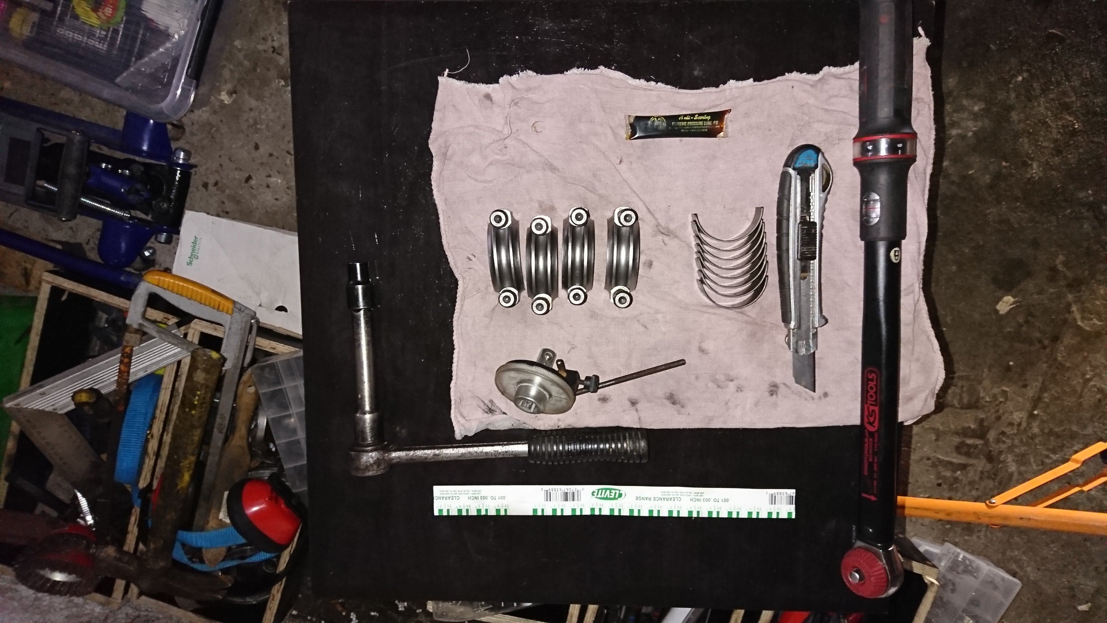

Envoyé de mon F8331 en utilisant Tapatalk
enfet la plupart du temps on remet de la côte d'origine ... a par si le vilo a été rectifié ...
Ba les côtes autre que ceux d'origine c'est à la limite si tu fais du circuit et que tu les changes tout les 40000km, en fait tu as plus de jeu pour une meilleure lubrification mais une durée de vie bien inférieur
Avec le vilo rectifié il faudrait une épaisseur plus importante que d'origine, je sais même pas si ils en vendent ACL
+1 côte d origine vilo origine rectifié ça change tout

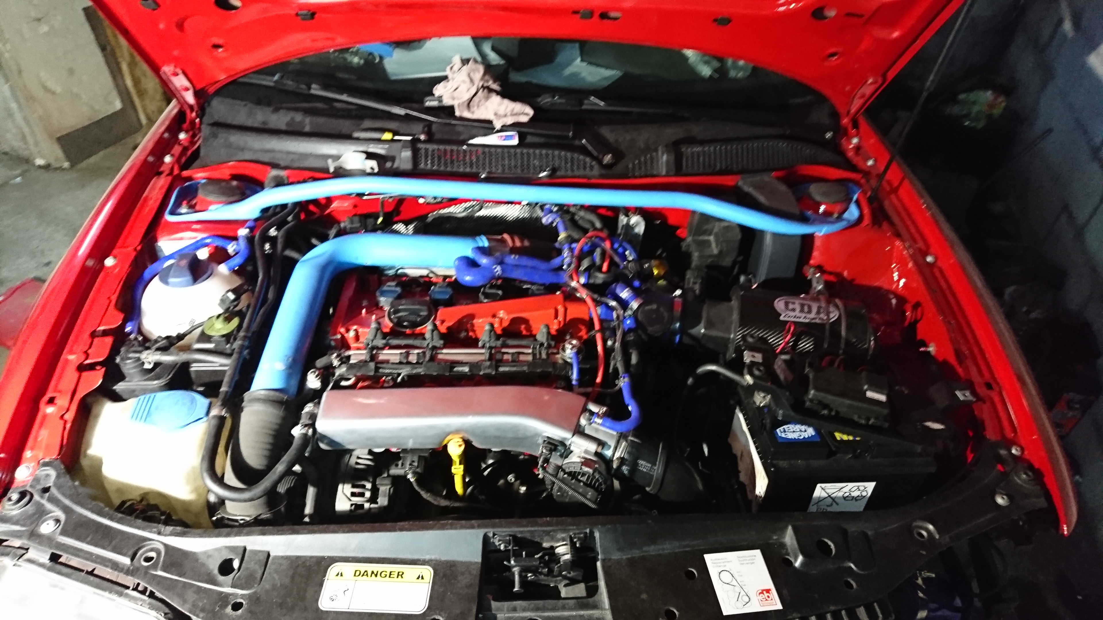

Coussinets reçu et installé. J'ai bien avancer sur le remontage. Il me reste pas grand chose. b6558ec5ba50272b500f56394e288d56.jpg9d82e7e4ab5a288921257fd5d9ed74d7.jpg

Plus grand chose à faire Jos. J'ai monté les bielles,carter, distribution.
Reste plus que de la bricole

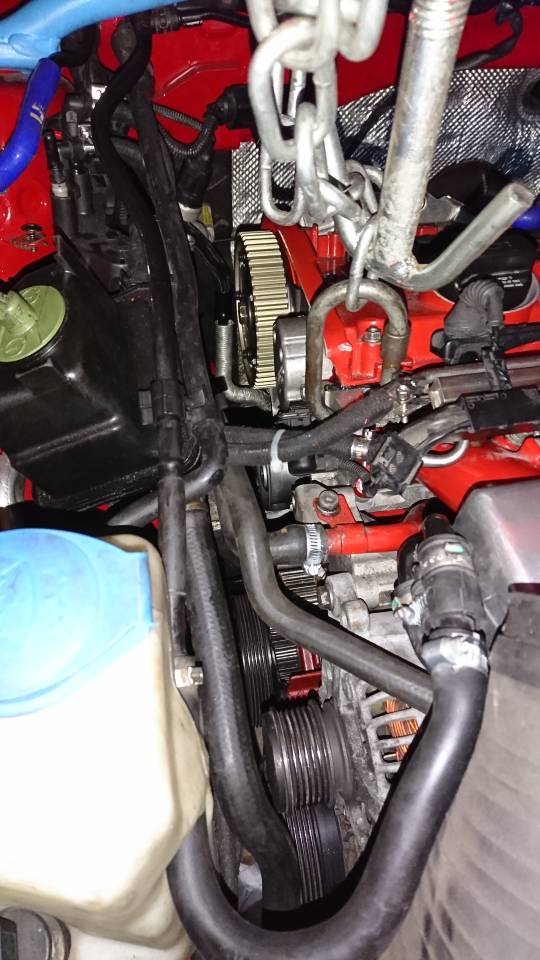

Par contre il me reste à remettre la visse du support de turbo. J'ai pas réussi. Le V4 ne tombe pas tout à fais en face du trou. Si je galère vraiment de trop j'essaierai en desserrant le turbo 9e84cfdf1d4814ad70d540a2a50024e5.jpgad735029abb91fe2b8ceeab279889dcd.jpg

Tu ne peux pas agrandir les trous sur le support plutot que dévisser le turbo ? Ça rentre pas mal en force chez moi, j'ai fait levier avec un gros tournevis plat entre le bloc et le support pour que ça rentre. Vraiment difficile allongé sous l'auto !

Bk, oui si sa va pas je vais agrandir.

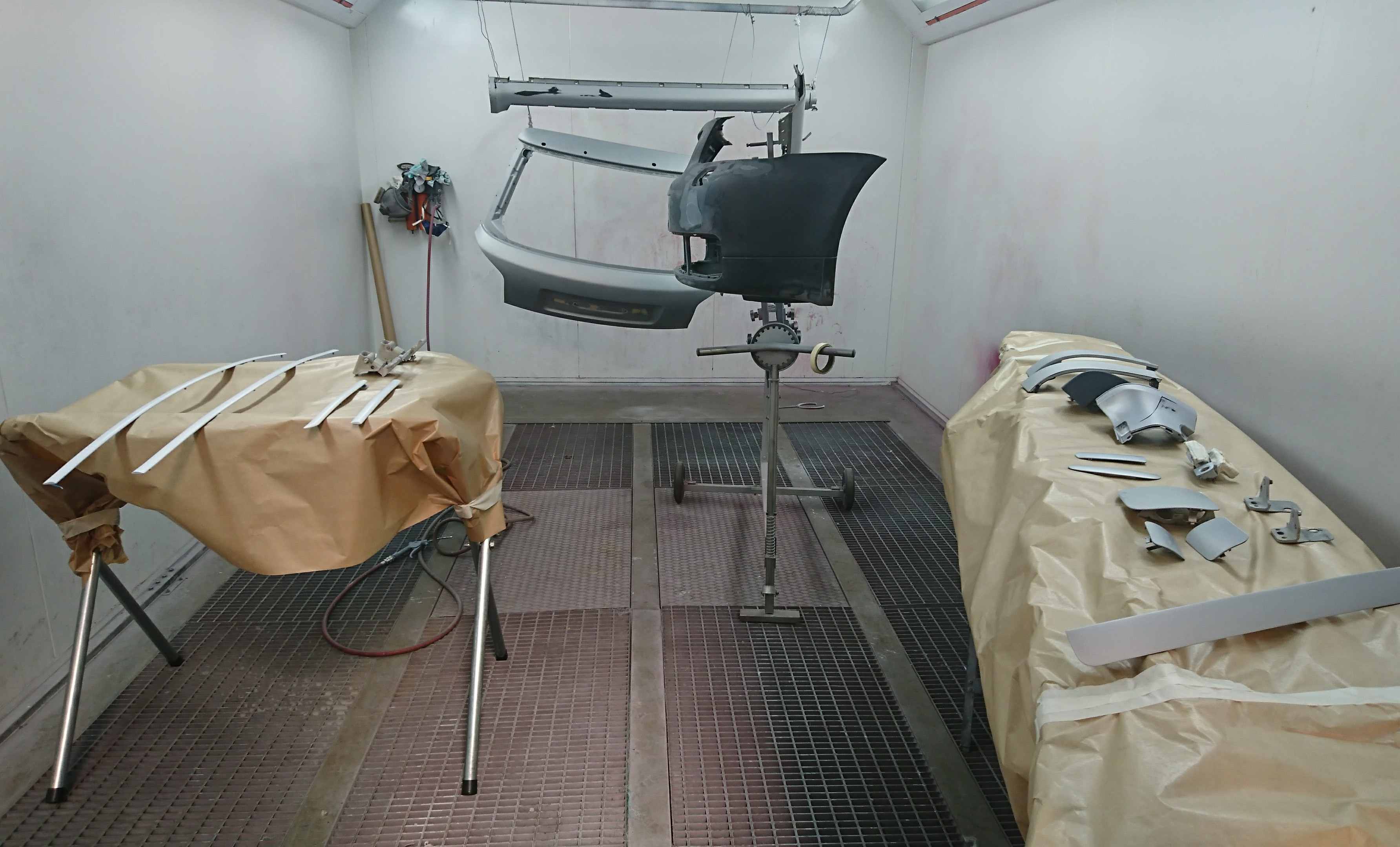

Sa bouge en carrosserie.
Pour demain tout les éléments en cabine seront en apprêt rouge. Ponçage, ponçage et ponçage en prévision.
