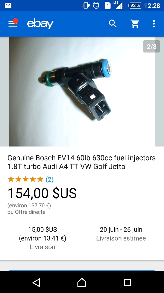

Salut les gars, bon pas très intéressant comme news mais bon. J'ai racheté une poignet de porte que je vais essayer de démonter sans la cassé et mes injos sont en transit. Vont-ils resté bloqué à la douane... A voir
Théoriquement quand tu achètes via eBay les frais de douane sont inclus il me semble.
Ah oui tu as raison teddy en plus il me semble l'avoir lu dans la description.
Par contre j'ai quand même un peut peur de ce que je vais recevoir car 150€ les 4 injos 630cc c'est vraiment cadeau.
Sur l'annonce c'est bien marqué que c'est dû bosch neuf
Envoyé de mon D6633 en utilisant Tapatalk
J'espère que c'est pas des fake.
Ça me ferait chier pour toi.
Tu nous diras à réception.
Si c'est les vrais c'est une bonne affaire.

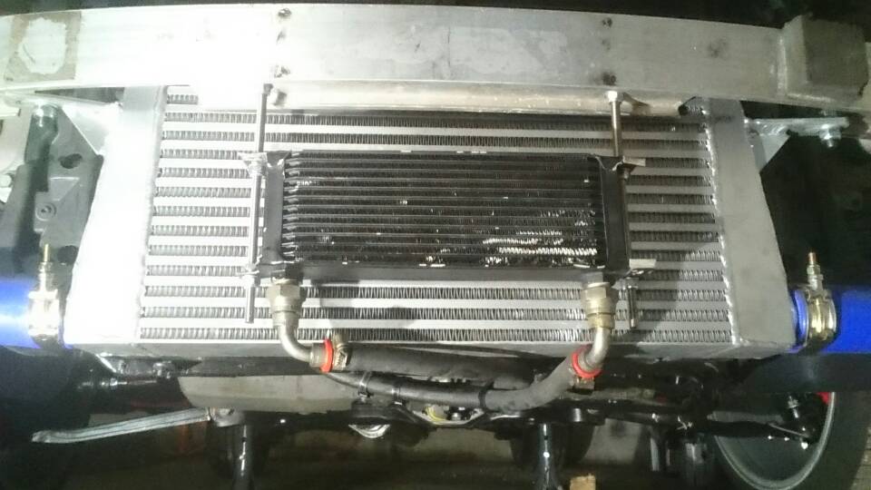

Un peu de boulot sur la tuture cette après midi.
Pose d'un support que je n'avais pas sur le renvoi d'angle.

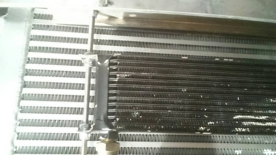

Mise en place du radiateur d'huile et de sa modine. Quelque chose me dit qu'il ne va pas falloir trop desserrer les combinés filetés : 50cfb6dd78f99f447bc97afdab8df453.jpgadfc613354fd3c7b615ef117f17ddb54.jpgd37c83e334f28e1e330f4d6e7502566f.jpg
nickel, y'a pas assez de place pour les passer sur le coté les tuyaux?trop long parcourt après peut être
Non ils sont trop court malheureusement.... Sa devrait bien aller quand même je pense

Salut BAM je vois que tu as posé une plaque sandwich pour tonb radiateur d'huile
J'ai la même chose sur mon bloc par contre j'ai une légère fuite au niveau de la plaque sandwich
Comment as tu fais ?
As tu mis un joint autre que le joint torique d'origine de la plaque sandwich ?
Merci
Salut vr6, j'ai même 2 plaques la sandwich pour mes sondes de manos et celle du radiateur d'huile.
Il y a un joint intégré sur la partie haute de mes 2 plaques. Hésite pas à serré assez fort moi aussi au début j'avais quelque goutte d'huile. La je ne sais pas jai plus d'essence j'attends mes injecteurs pour la démarrer à l'ethanol
Envoyé de mon F8331 en utilisant Tapatalk
moi une seule avec sur la plaque sandwich les 2 durites du radiateur huile et les 2 sondes (température et pression)
J'hésite a mettre un joint silicone loctite en plus
Je vais redémonter car la dernière fois c'était la vis de maitien de la modine qui c'était desserrer si c'est encore le cas je vais mettre un coup de frein filet
Essai avec du frein filet oui.donc ta plaque fait porte sonde et arriver/retour d'huile. C'est bien ça, tu la eu où ?

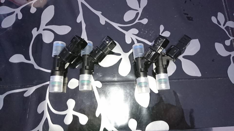

Injecteurs reçu :b35b90c06fa6509932d728cf5a763ce8.jpg82e96a25b59fbb09829af97017b6cc42.jpg
C'est bien du Bosch finalement ?
Bon courage pour la suite :race:
Sa a l'air. Quand te tape la ref dans Google sa me renvoi bien sûr des 630cc bosch. De toute façon si il y a un souci il se verra vite
En faite sa na pas l'air d'être des bosch. Il n'y a pas le logo à côté de la ref et c'est écrit Fomoco dessus. C'est une marque ça ?
AUDI 2001 si ils fonctionnent normalement c'est nickel j'espère ne pas être embêter
Édit : c'est bien une marque b7ad727ca3e798e5faa5a598af362158.jpg
C est le meme vendeur faut que je regarde sur les miens
J'ai demandé au vendeur et il viens de me répondre.
Ce sont bien des bosch c'est juste qu'il équipe aussi Ford donc ils sont badget au nom de l'équipementier (fomoco)

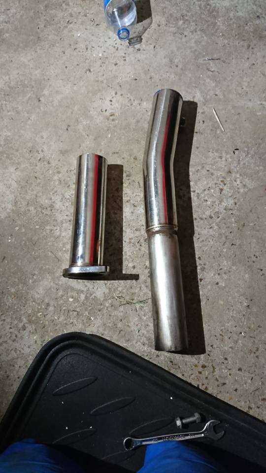

J'avais un peu de temps pour regarder pourquoi l'arrière de la voiture ne veux pas descendre. J'ai desserrer les 4 bras en pensant que j'avais mis en contrainte les silent blocs. Une fois la voiture posée c'est toujours pareil. Donc à voir en roulant.
Puis je me suis attaqué à ma ligne qui tombait de trop. découpe du decata pour essayer de relever le tout. Bin c'est mieux.
Ya plus qu'à souder. J'étais persuadé qu'il me restait des electrodes 1.6 inox mais non. Donc c'est commandé et je soude ça la semaine prochaine. 1cc72b3d45105674a365e9d32400ef2d.jpg6865a476b36b5de1a636491f7cdfc883.jpg39327ec815bda4f6f7999f95fe118b6d.jpg

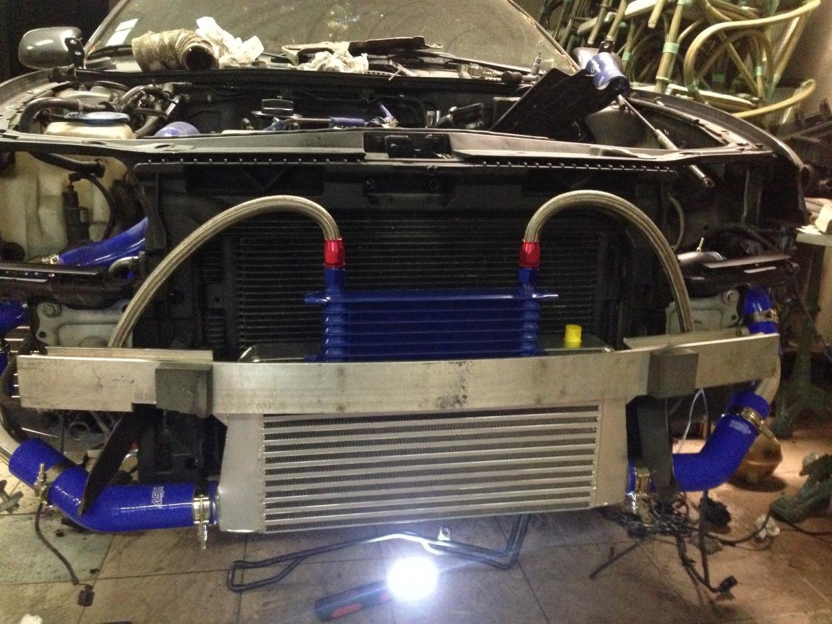

Salut BAM
pareil pour moi moins de pression au ralenti a cause du radiateur d'huile
tu soudes avec quoi ?
Bin là c'est à l'arc, c'est de la démerde le temps de faire une ligne sur mesure
salut, lorsque j'ai installer mon radiateur d'huile, on m'a déconseille de mettre mes tuyaux vers le bas les miens sont vers le haut car il y a une entrée et une sortie sinon le mettre sur le cote avec l'entrée en haut et la sortie en bas. Pour ma part je tourne à 2 bar mini chaud au ralenti et en roulant je monte à 5 bar
il y a le site oreca ou tout est expliqué
Salut, merci pour ton retour. Tu as raison j'ai regardé pas mal de photo et à chaque fois c'est vers le haut. Bon bin je vais regarder comment je peux faire.
Il faut que je rachete de la durite je n'aurais jamais assez long.
Encre merci tu m'évite une connerie
Pas de soucis j'aurais fais la connerie aussi mais on m'a bien conseillé surtout que la pression d'huile c'est primordial pour la santé de nos moulins
Y a plus qu'à alors. Je vais prendre de la goodridge série 536
Après je pense aussi que l'huile y est pour beaucoup à la pression à chaud je suis en 10W60 motul 8100
