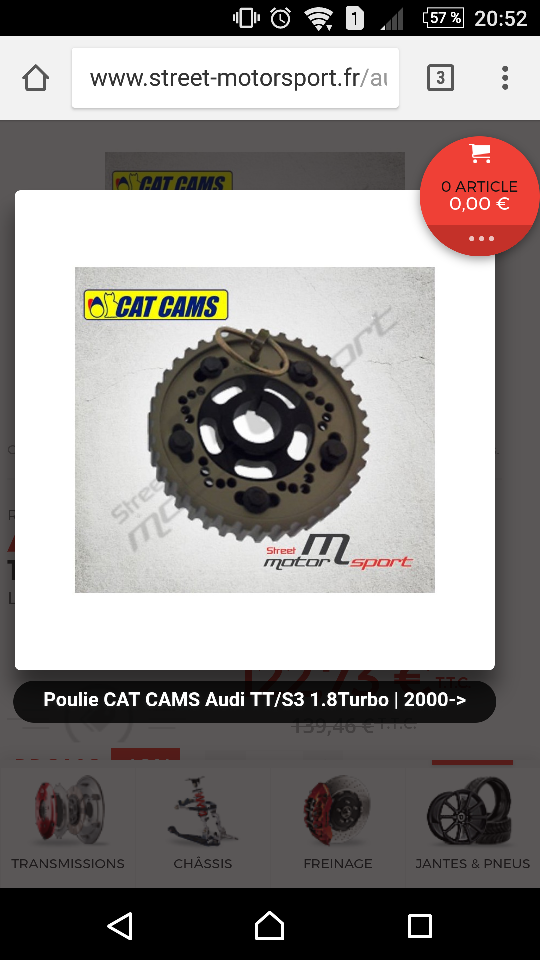

Avec sa si c'est pas à 0 sur le 93 :
IMPOSSIBLE de commandé sur Swapland cedric, PayPal et carte bleue qui déconne, du coup streetmotorsport pour 10e de plus, sa va a1208f6fff9d61f69ba52cec557c48ee.jpg

Combien la poulie réglable ?
Street motorsport est pas loin de chez moi ;-)

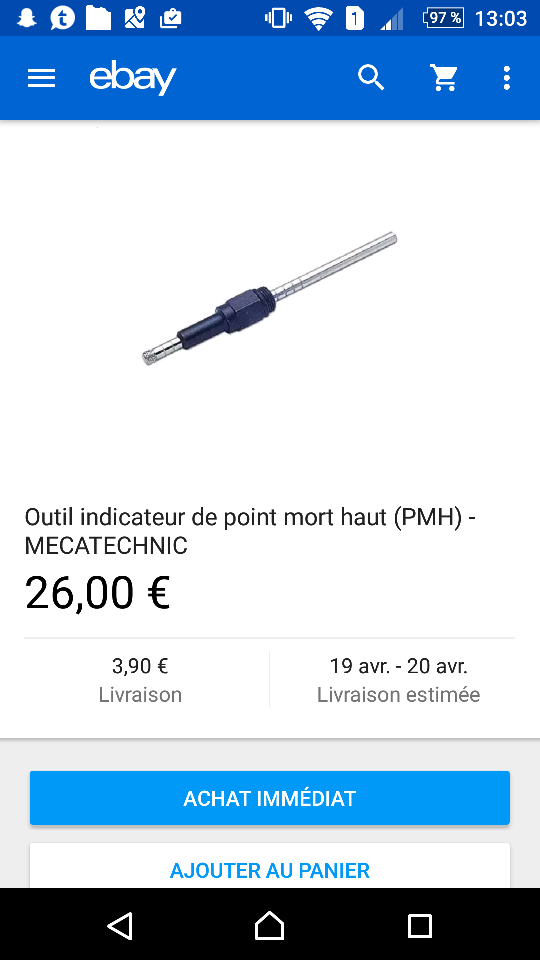

Tiens nous au jus, faut juste que tu te procure un puit de jauge.
Oui je vais en commander un,

Tu penses que sa le fait un outils basique dans ce genre ? pour le peu qu'il va me servir
Donc si pas démonté la couronne ras de ce cote la.
Si l outil te permet de te mettre au poil au pmh (se que tu recherches) alors sa doit faire le boulot meme si avec un palmer c top.

j'ai reçu mon indicateur de PMH que j'ai mis en complément avec un puits de jauge au dessus donc précision au top et bah RAS les repères bas et haut nickel au mm. je ne sais pas si la couronne du vilo et son capteur G28 sert aussi a donné des infos sur la distrib du genre synchro entre la bas et le haut? sa vaut peut le coup d’essayer un autre G28 ?

Bam, au moins t es fixé sur ton calage.
