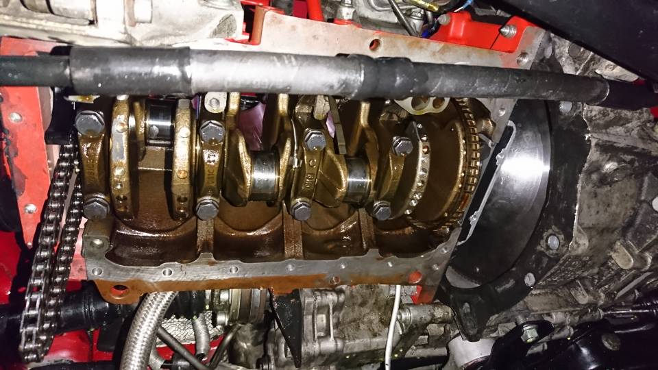

Les visses de culasse sont enlevées et parties à la poubelle.

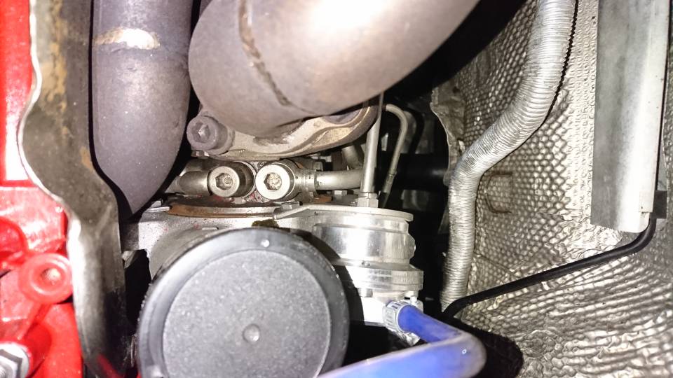

il me reste l'arrivée d'huile du turbo et le carter d'huile à sortir e8899f4cd41f061e7d9d79d326364dd7.jpg

Au moin t auras fait tous le démontage y'a plus qu à attendre le colis
Oui puis des que j'ai les bielles je remonte tout et je n'aurais que les coussinets à mettre quand ils arriveront.

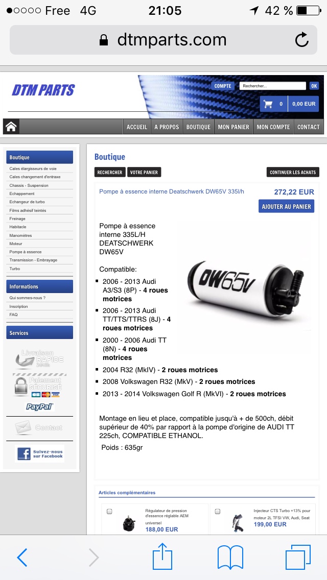

Et celle si baptiste cc4430434a3a110bb978a85dbbf59d9a.png en 335lh c mieu ??
335 l/heures étrange la dw65 c'est une 265 normalement il me semble

C pour sa j allait passer commande et la j hésite
et du coup personne la connaît celle là où c une erreur en en 335l/h
C'est une erreur. Non pas compliqué prévois un sèche cheveux

c'est pas une erreur, c'est bien la même mais seb avait demandé des renseignements, explications DTM oui elle fait 335l/h a 0b, vraiment des flèches DTM, que ce soit dans les produits ou dans les envois :icon_lol: :icon_lol: :icon_lol: :icon_lol:

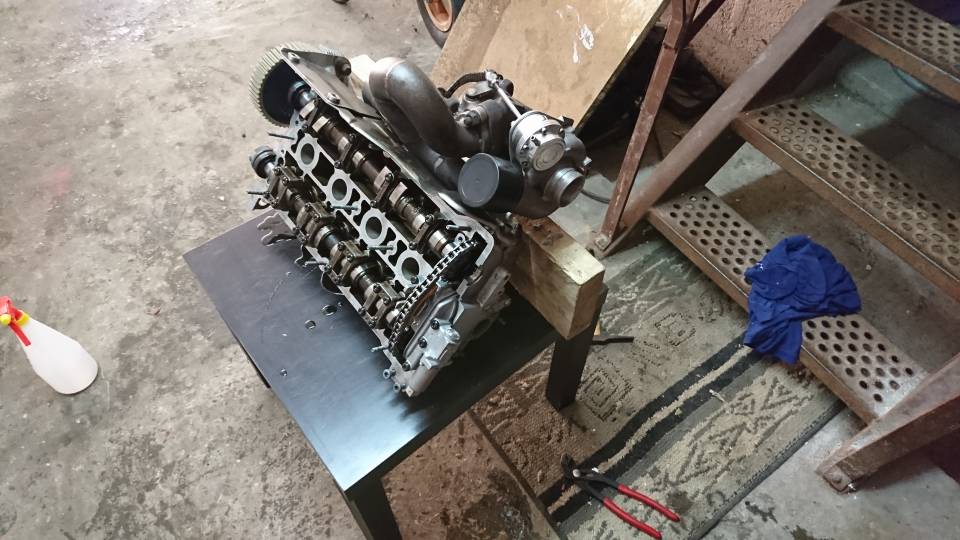

Avancé du jour

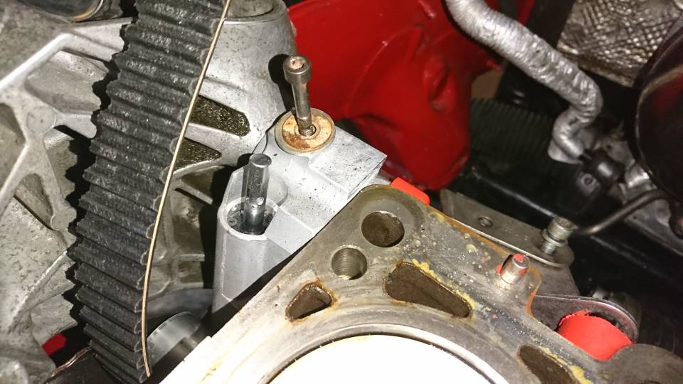

Le demontage est fini, comme un con j'ai flinguer mon tendeur hydro de distribution.
J'ai oublié de mettre la goupille. Donc quitte à démonter j'ai repris une courroie neuve et un tendeur febi.

Les boules pour le tendeur :/ il est pas donner en plus...
Tu as virer le galet sans avoir mis la goupille ?

Koubi Oui j'avais zappé qu'en sortant la culasse ma visse allais se retrouver dans le vide.

Pourquoi tu repousse pas la tige?
Une fois que c'est détendu c'est mort yaz, enfin il me semble. Sur mon premier j'ai jamais réussi en tous cas

j ai repousser plusieurs fois
Ah ouais !! bah merde elle est bonne. J'avais jamais réussi sur un ancien. Même dans l'étau. Du coup j'ai pris l'habitude de changer.

Tu arrives a tout sortir haut et bas en gardant le bloc tenu par les supports moteur et boite ?
Oui le tendeur hydro dans un étau avec protection ou sert joint

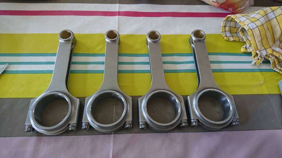

Les bielles du 1.8T sont vraiment le point faible de ce moteur ?
Quand je vois la rapidité / qualité d’exécution tu pourrais te lancer à ton compte !
Merci les gars sa fait plaisir.
Badaaz, oui support moteur toujours en place.
TTwans. Point faible oui quand même. Le soucis c'est que ca casse vraiment sans prévenir et fait beaucoup de dégâts.
Puis c'est vachement aléatoire, des gars ont plus de 200000km et RAS et d'autre sa pete alors que les entretiens ont ete respecté.
Je vais avoir environ 450Nm de couple .je préfére prévenir que guérir
