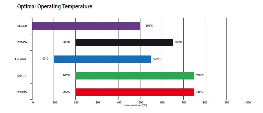

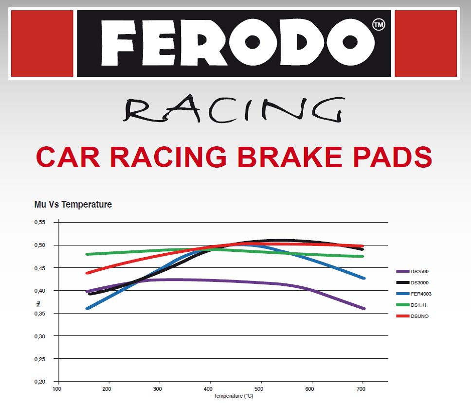

Ds2500 c'est pour la piste, chères et je ne sais pas ce que ça donne en poussières, je ne me souviens plus. Je ne connais pas le reste de la gamme ferrodo.
bien ça, vaut mieux que ça freine plutôt que ça fasses pas de poussière, quand il fera beau on fera un traitement PTFE sur tes jantes baptiste, un coup de karcher et ce sera bon
J'ai monté les Ferodo racing DS2500 sur l'A4, et c'est parfaitement utilisable au quotidien, ça freine à froid comme à chaud, je les trouve très efficaces, (je vais les remonter sur l'A3), par contre beaucoup de dépôt sur les jantes ......
La DS3000 a plus une vocation "piste" ...... elle a besoin de chauffer pour montrer son efficacité.

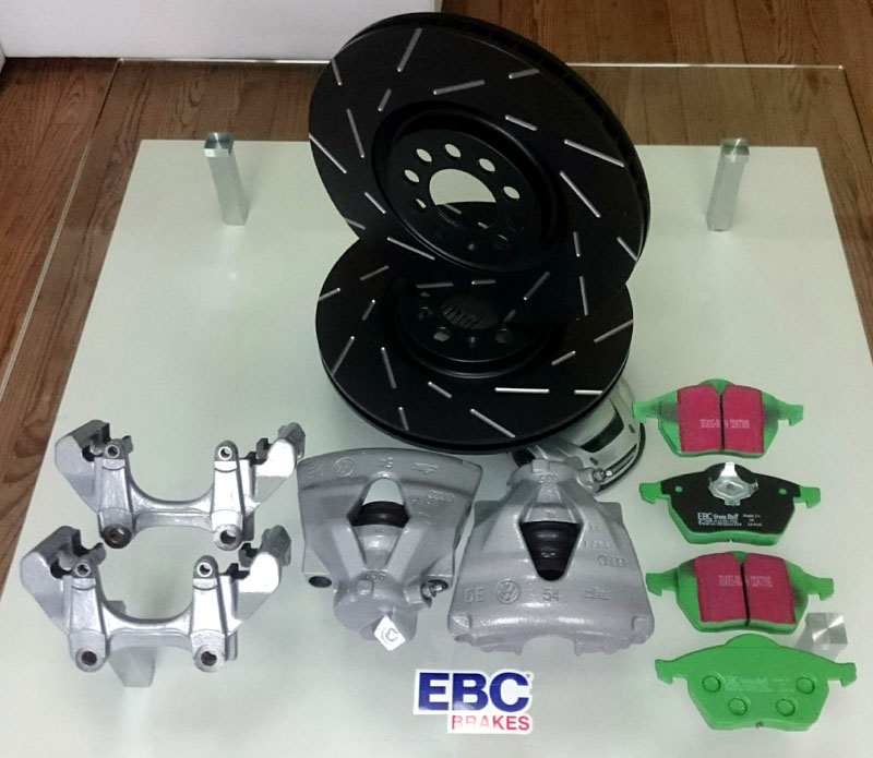

Pour ma part j'ai monté le combo EBC USR (en 312)/EBC Greestuff sur mon A3 1.8T afin limiter la poussière au maximum sans avoir des freins de merde, et j'en suis ravi.

Pour mes étriers, ils ne sont pas neufs mais presque et ils sont repeints à la peinture epoxy RESTOM.
J'étais en 288x25 à la base...
J'ai trouvé des étriers de TT très peu kilométrés sur le bon coin à prix cadeau, Après nettoyage ils avaient encore leur peinture d'usine, mais j'ai préféré les peindre quand même, pour avoir un montage en 312x25 tout propre. Les miens n'étaient pas grippés mais tout rouillés ça faisait dégueu...

Mais ca le faisait déjà avec mes disques et plaquettes OEM selon les périodes. Je pense que ca vient d'une usure générale des étriers. Faudrait les démonter et les refaire nif. comme sur ta photo ca donne envi.
