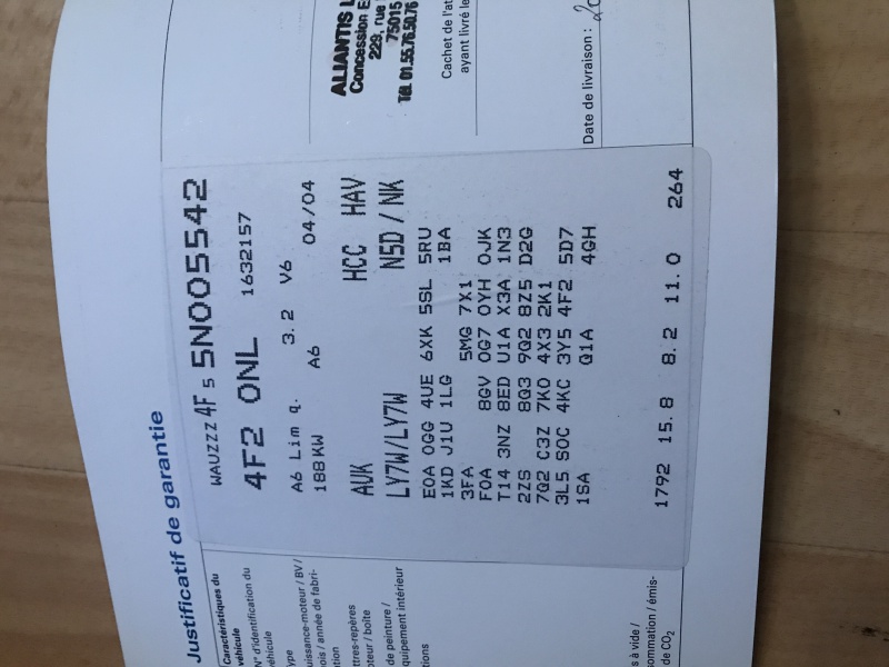

Pour l'alternateur, essaie de voir sur la voiture l'ampérage qui doit être indiqué sur une plaque ou un autocollant.
Je trouve pas. Je vais demander à mon ami qui travail chez audi les référence. Peut être que mon problème de démarrage vient de la aussi car la batterie se décharge durant la nuit je pence.
Sur ton étiquette options dans ton carnet, tu as un code PR "alternateur".

J'ai enfin trouvé d'ou viens mon problème éléctrique il faut que je change l'aternateur ! mais seulement voila le quel je doit acheter ?? il y a plusieur référence, amperage sur oscaro je ne sais pas du tout le quel prendre, une idée les amis ??
sur ton carnet d'entretien partie 5, 4 ème ligne, 3ème colonne, tu as le code option
pour moi c'est 8GV, alternateur 180A
si ça peut t'aider

JB c'est bien de sa que tu me parle dans le carnet d'entretien ?
Alternateur commandé ! manque plus que de le recevoir en espérant que cela régle une fois pour toute les problèmes qu'elle a.
