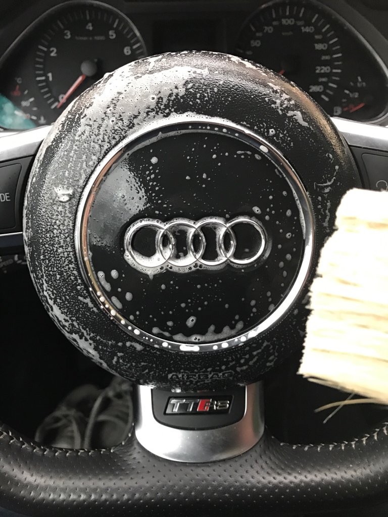

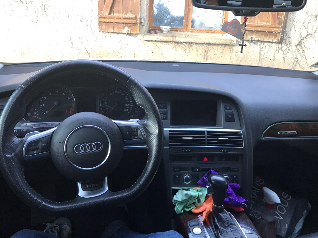

Bon samedi petit nettoyage de la belle apres plus de 200 km pour aller à Bourges. Voici quelque petite photo j'en ai profité pour tester mes nouveau jouet acheté chez maniac auto et vraiment j'en suis très satisfait.
Nettoyage des jantes, de l'intérieur :
Avant le nettoyage :
Pendant :

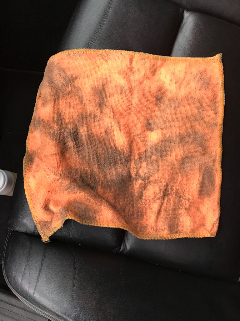

La microfibre c'est après avoir nettoyé les sièges et bien ils en avaient besoins !

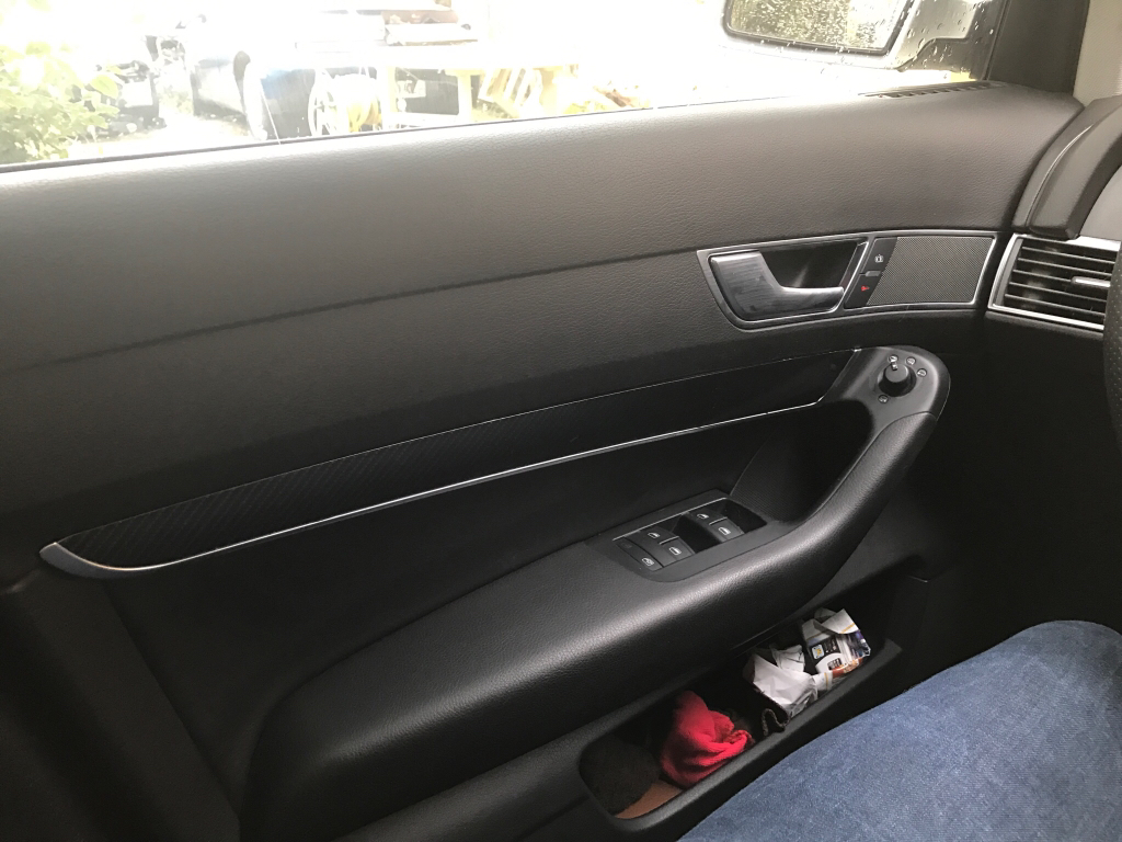

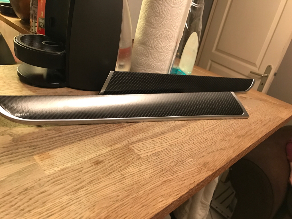

Petite réalisation du soir
Il ne manque plus que celui sur la boite à gant et la console centrale.
Nickel tout ça , la console centrale peut-être un peu plus compliqué à faire mais joli rendu . :bien:

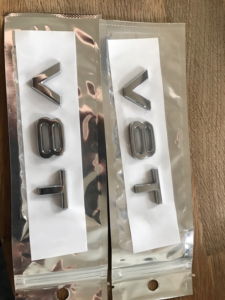

Si sa intéresse quelqu'un j'ai sa a donner
salut Demontes merci pour le cadeau dommage que c'est un V6
surtout bon boulot.
J'avais commandé en V6 mais j'ai reçu ceux la et comme on m'a remboursé je les offres à celui qui veut ;)
essaye de les revendre et avec l'argent de la vente tu t'achete un logo Sline qui remplacera celui de ton volant :roi:
Pas bête l'idée ;)
Non mais je pence que je vais rester sur ma première idée et les donner à un membre du forum
bah je disais ca pour lui rendre service pas non pu pour créer une polémique hein ;)
Sinon le membre qui recevra les sigles pourra lui fair un geste pour lui dire merci on peut voir cela comme ca aussi :D

Salut Demontes,
Si c'est possible, je serai preneur.
Car en fait quand j'avais mon accrochage il y a 2 ou 3 ans, le carrossier n'a pas remis mon logo V8 bien centré sur mon aile droite. J'ai voulu le remettre à la bonne place, mais ils ont du y aller franco, car mon logo est fêlé. Donc si je le retire, il casse.
Donc si c'est toujours faisable, je veux bien :coucou:
PS : en plus on doit pas être très loin l'un de l'autre :)
Ok c'est bon pour moi je t'en fait cadeau ;) il faut que l'on s'organise pour se rencontrer on en parle en MP :)
