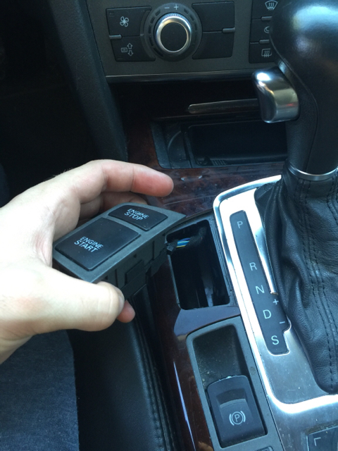

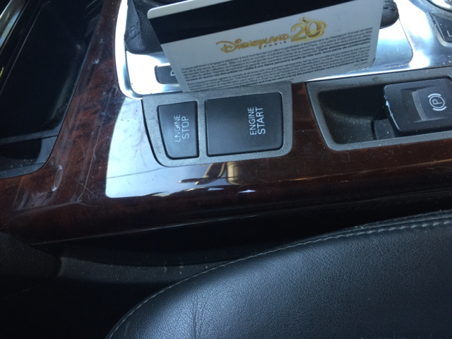

Pour le montage rien de plus simple, avec une carte plastique moi j'ai utilisé la carte Disney :p insérer la dans la fente entre le bouton et la console centrale
Puis utiliser la carte comme poussoir pour faire ressortir le bouton et retirer le
Il y a uniquement une fiche à déconnecter.

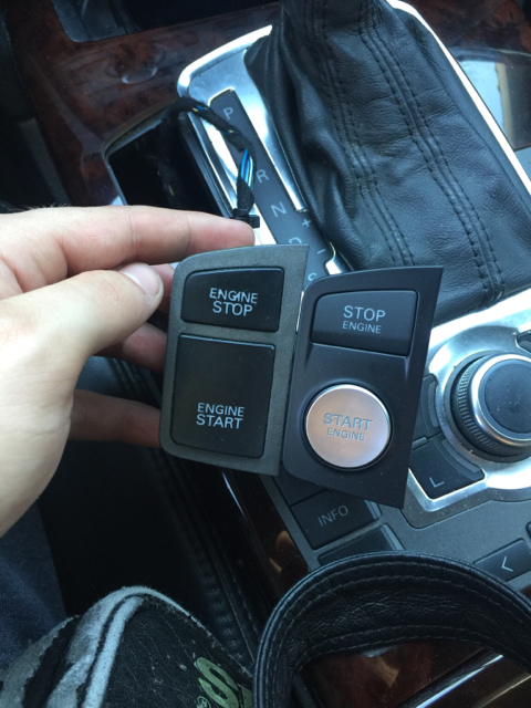

Petite photo des deux bouton côte à côte
On remarque que le contour du nouveau bouton est plus noir que l'ancien.

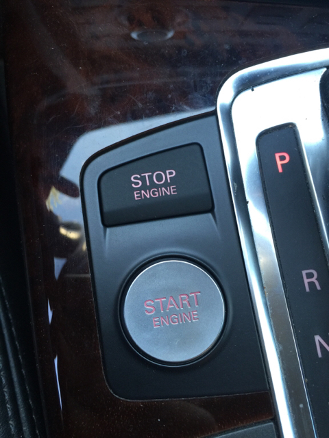

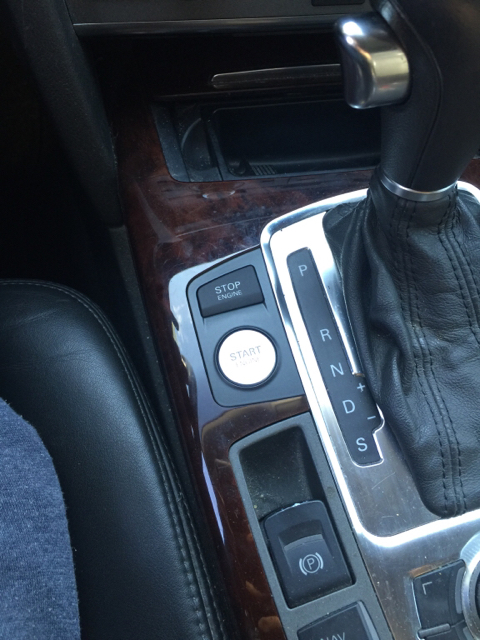

Voilà une photo pour le rendu final enjoy
Avant :
Après :
Le bouton m'a coûter 58 sur eBay (merci Megatron)
De rien.
Ca change beaucoup la console, en bien. ;)
Et pour la couleur plus foncée, c'est du au petit restylage interieur qui a ete fait a partir de 2009. Mais en 2007 a eu lieu un autre restylage, plus simple, avec des elements noirs Soul, pour changer du gris. Je me dis que le gris a ete une erreur car l'interieur de la C5 etait Soul aussi. Ca leurs a pris deux-trois chez Audi pour se rendre compte, mais finalement il l'ont changé.
