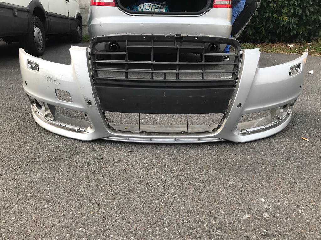

Nouveau pare choc récupèré!
Il ne manque plus cas le remettre en état et sa le petit frère vas y mettre sa patte.
Et je vais commander tout les cache eux d’ici peux.
  • Réponses 341
Les chromes sous les grilles antibrouillard coutent assez cher, et ca se trouve seulement sur original d'apres ce que j'ai pu voir quand j'ai cherché pour la mienne.
