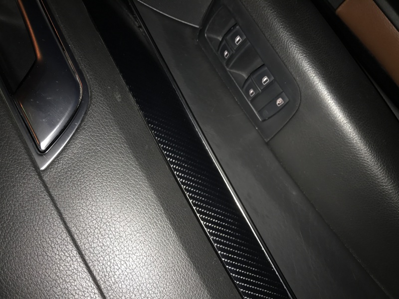

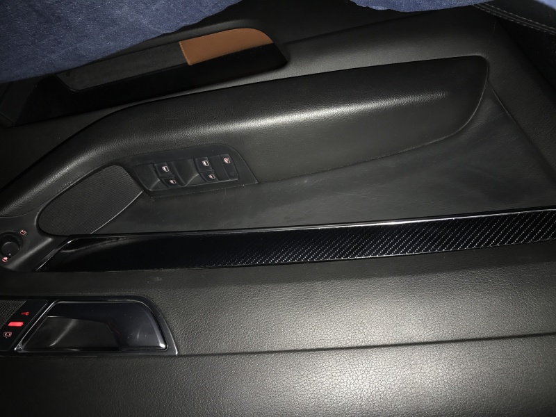

Bon en attendant d'en savoir plus voici un petite modif qui rend l'intérieur un poil plus sportif !!
En avant les photos :
covering ? en tout cas tres beau !!
par contre tu upload avec ton iphone les photo aussi j'imagine ? car j'ai le meme soucis toujours a l'envers.... lol
