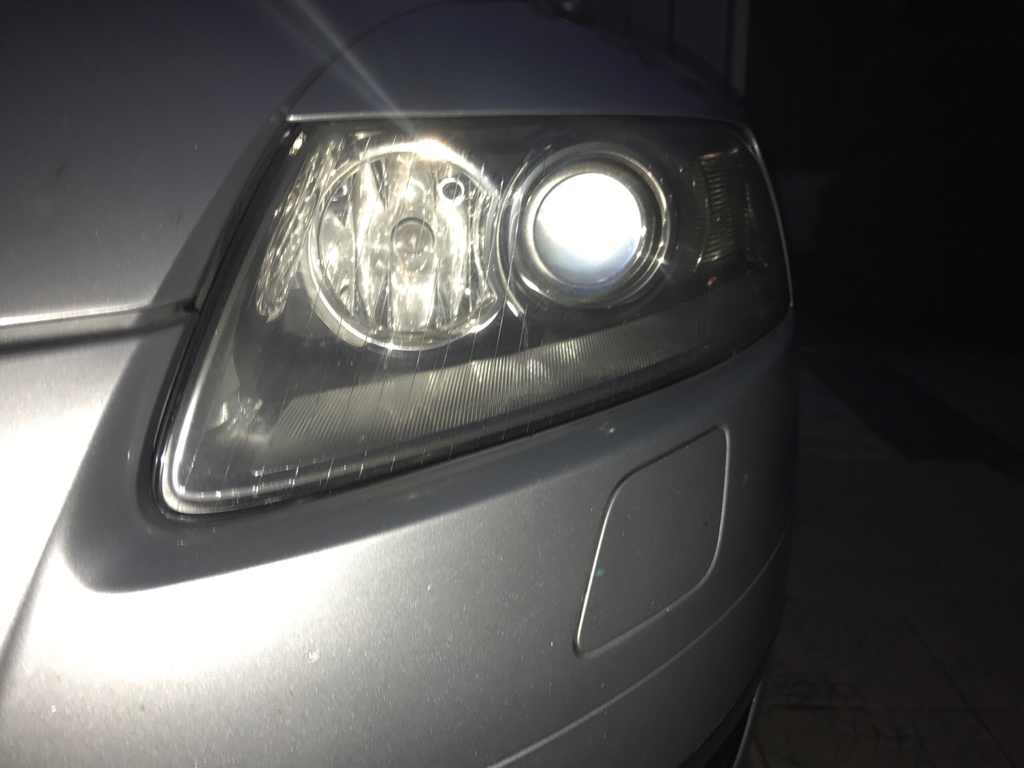

J'ai une petite question je viens de changer mes xénon et j'ai remarqué que la grosse ampoule tout à gauche ne fonctionne pas pouvez me dire à quoi elle correspond ?
Ce n'est pas les feux de position , dès que tu mets le contact elles doivent fonctionner normalement .L'ampoule coté droit est-elle allumé ? Il ce pourrai que celle-ci (à gauche soit grillé , ou un mauvais contact sur l'embase du feu ) . le commodo à 0 ou à midi elle doivent toutes les 2 fonctionner moteur tournant .
Et bien aucune des deux ne fonctionne
Hello,
C'est le DRL (feu de jour). La petite ampoule dans l'angle est le feu de position.
Sur mon A4, j'ai un petit bouton sur le tableau de bord à gauche du volant avec un 0 et un I. Ceci pour activer ou non les feux de jour.
Si les tiens ne sont jamais allumés, regarde si tu n'as pas un petit bouton.
Ou alors faut les activer via le MMI.
Je ne sais pas comment c'est sur l'A6.
Ce sont effectivement les feux de jour, mais si tu ne les a pas activé via le mmi, c'est normal qu'ils soient éteints ;)
Dans le mmi, il me semble que tu dois faire "car puis set up et système, et tu auras le menu de l'éclairage". Ou quelque chose de proche de cette manip ;)
Effectivement j'ai testé et c'était bien cela ;) merci à vous.

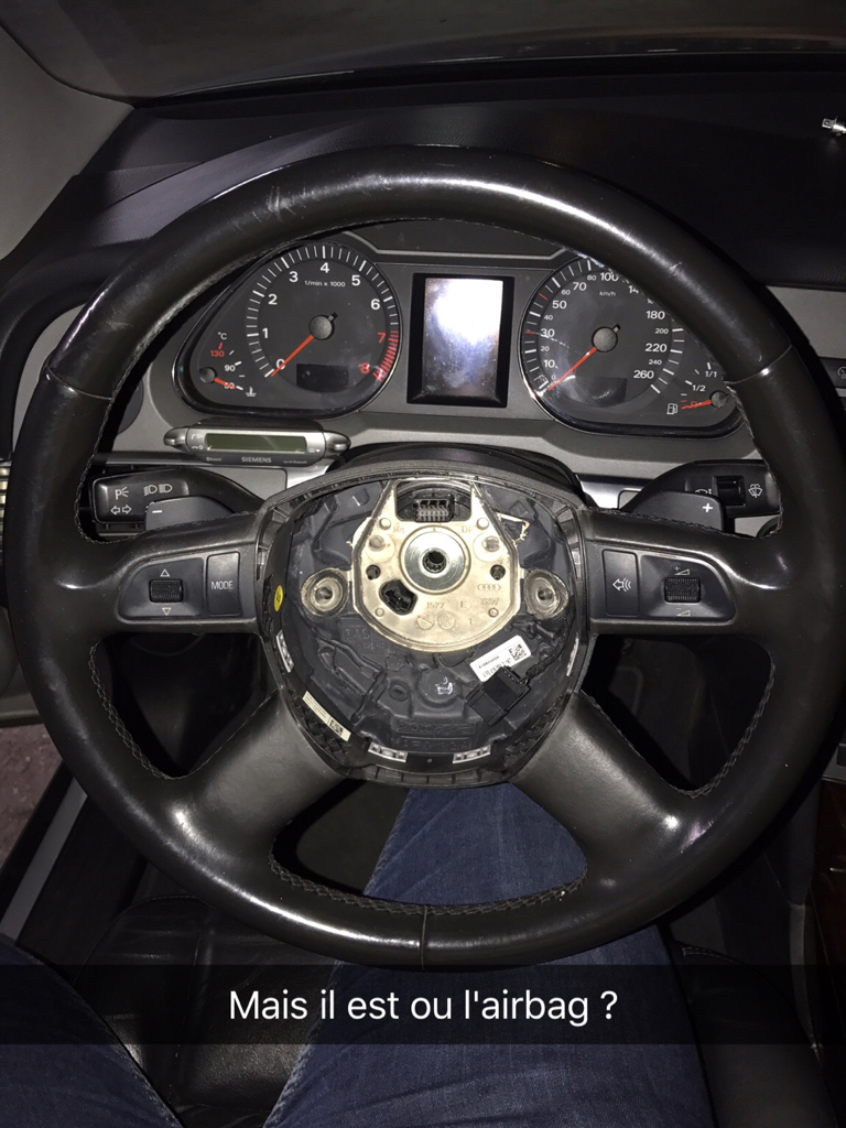

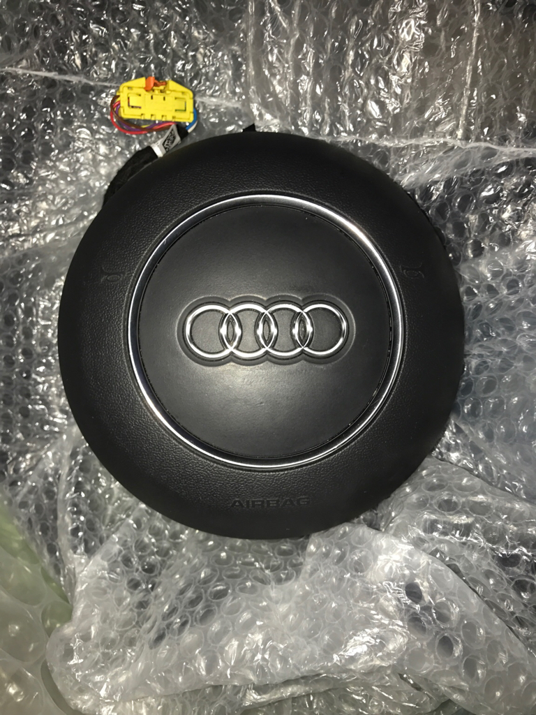

Bon l'airbag sera mis en livraison cette semaine car le vendeur a eu la gentillesse de me préparer l'airbag pour qu'il soit plug and play avec la bonne fiche pour la belle.
Salut demontes, tu as commandé ou ton airbag, je vais peut-être devoir en commander un pour le volant que j'ai acheter.
Ok merci, ça pique quand même le prix!!!
Derien, c'est celui que j'ai trouvé le moins cher les autres était dans les 440€.
Ca y est airbag reçu
Cool tu n'as plus qu'à monter, moi j'ai recu mon volant, les commandes sont commandée, il me reste à trouver un cache airbag Audi TT avec les rivets.

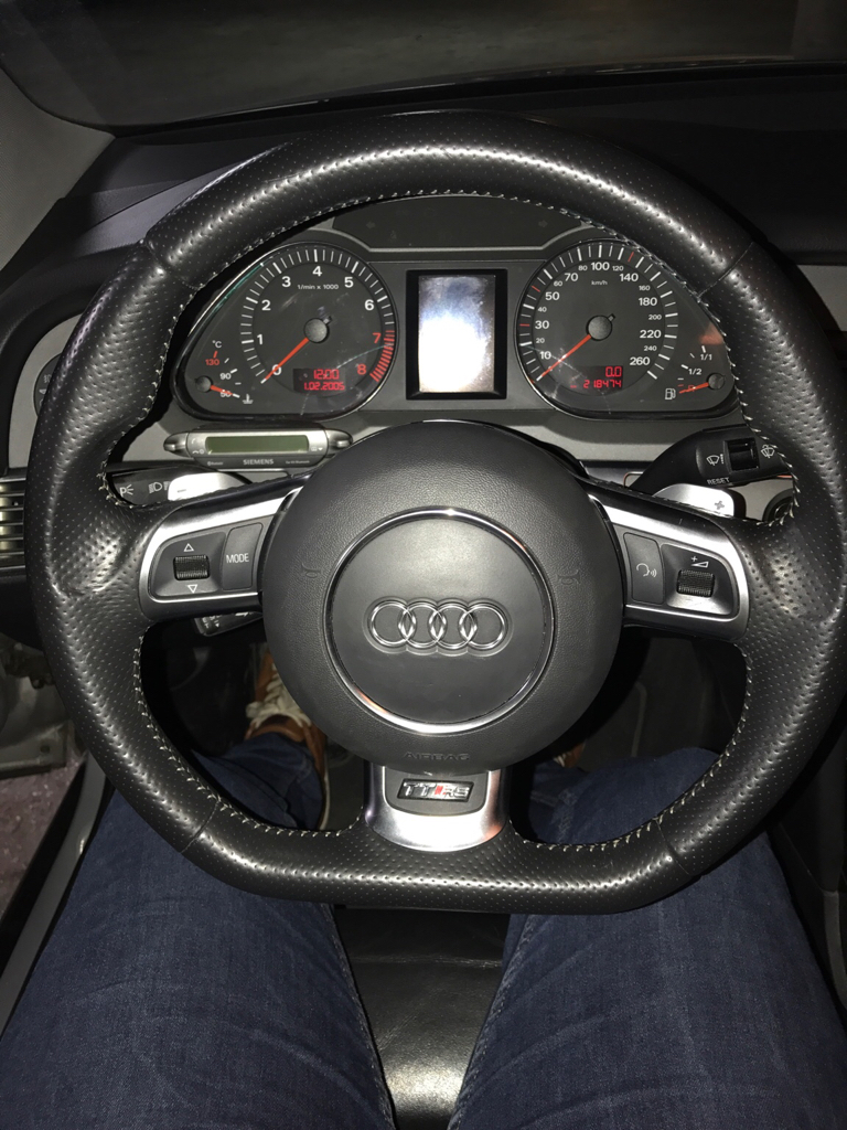

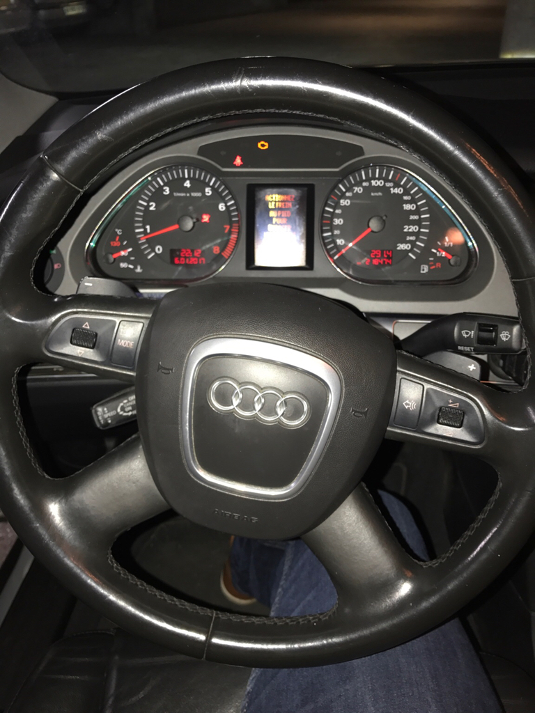

Bon j'ai pas pus attendre mdr volant installé en même pas 10 min
Place aux photos :
J'en suis fan !
Tu m etonnes,ça claque sévère
Il y a juste une prise en main à faire avec le méplat c'est une autre sensation. Mais quel coût de jeune sa m'est a l'intérieur
Merci Schumi ;)
Yes, plus qu' à changer le logo TTRS. :bien:
Nickel bravo pour le montage, niveau des connections tu n'as rien modifier, tout est compatible ?

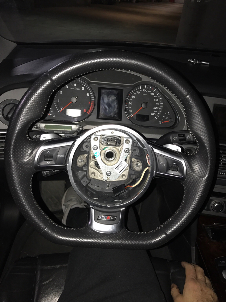

Peut tu nous dire si tu à également remplacer le connecteur et si tu à suivi le tuto de câblage de nicodep pour te raccorder , a tu débranché ta batterie pour le branchement de l'airbag , et faut-il un vcds pour éliminer d'éventuels défauts , merci .
@manu A6 alors je n'ai pas eu besoin de faire de modification à faire au niveau de fiche car le vendeur m'avait déja préparé l'airbag afin qu'il soit plug and play.
@SCHUMICORSE oui il est même déja née le petit valentin :malelovies: sa vous change la vie un enfant les premiers moment sont tellement magnifique :lover:
@RABITO donc comme dit à manu je n'ai pas eu à faire de modif car le vendeur ma préparé l'airbag en revenche j'ai bien débranché la batterie j'ai juste eu le voyant abs qui c'est allumé et qui a disparu en roulant et le voyant d'airbag que j'ai du supprimer aussi.
