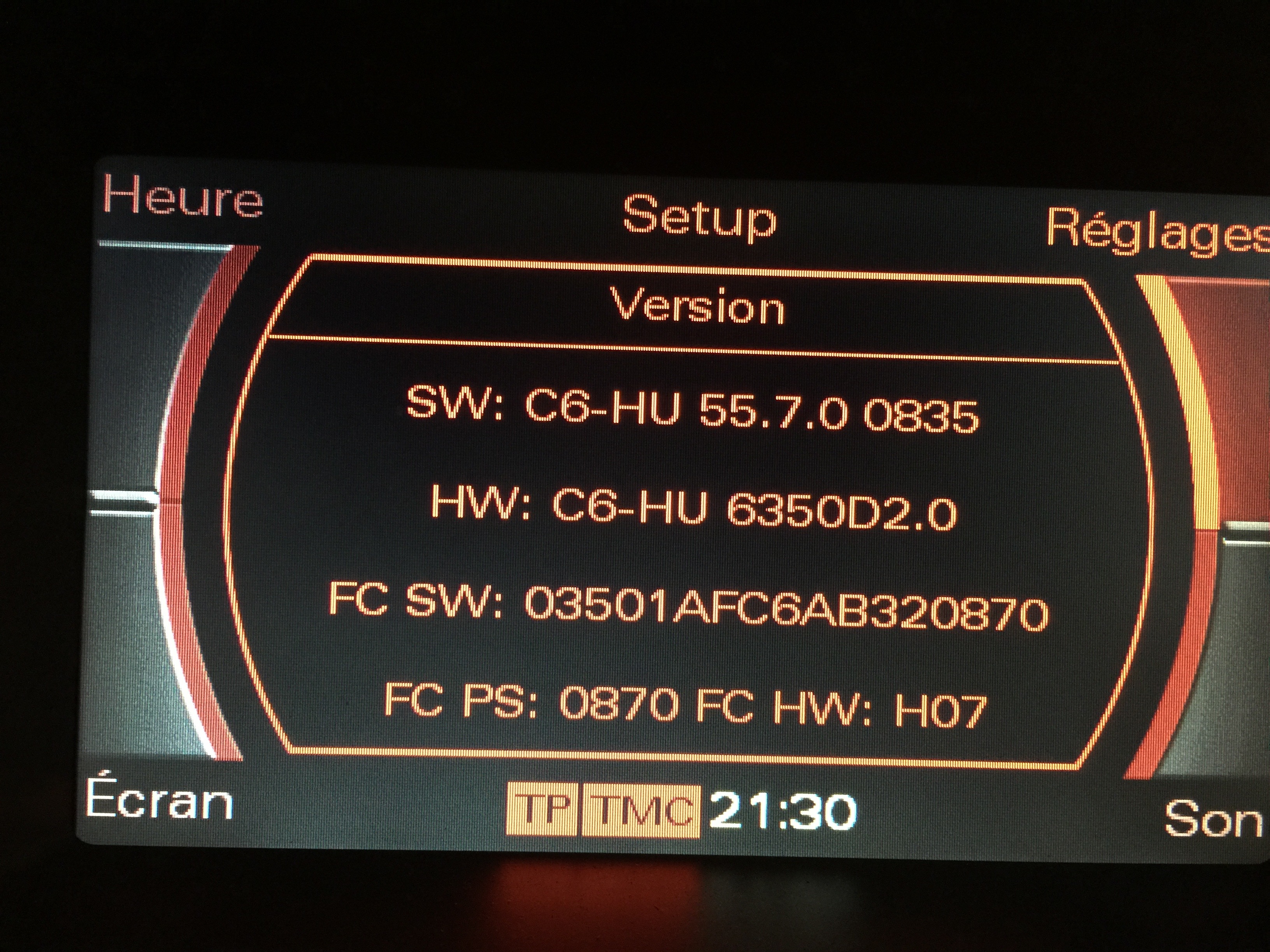

Je vais prendre en photo la version du MMI.
Il y a une manipulation à effectuer pour trouver la version?
t'as une vieille version. en même temps 2004 tu as les 1er modèle de C6 donc c'est logique.
Les CD t'installent direct la dernière version. En gros il n'y a pas d'importance de savoir de quelle version on part
Donc si j'ai bien compris je peux mettre la toute dernière version et cela fera l'affaire?
Car j'ai la mise à jour 5570 qu'il faut que je grave sur un dvd.
Il y'a 3 cd a graver tu dois avoir 3 images dans ton fichier télécharge
La 5570 est bien la dernière.
