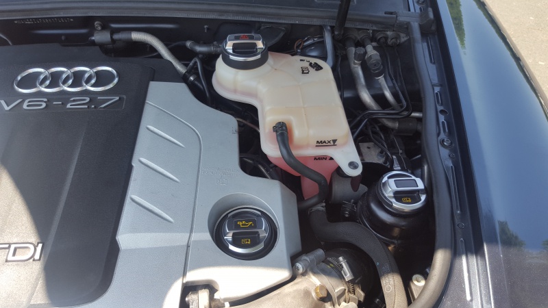

L' autre jour j'ai voulu contrôler le niveau d'huile de la direction assistée et je me suis embêté pour déviser ce bouchon peu pratique .
Alors je me suis lancer dans le façonnage d'un bouchon Porsche .
Il me restera à faire un peu de peinture et le tour sera joué @+
Comment t as fait pour qu il tienne sur la partie grise?effectivement ce bouchon est peu pratique à ouvrir.
C'est vrai qu'il est galère ce bouchon mais ils ont mis une empreinte sur le dessus pour pouvoir utilisé un gros tournevis plat ou autre pour l'avoir facilement .
Il la fait tenir avec du sicaflex 😂😂
La partie grise @ été conservé , aucun perçage pour préserver l'huile d'une éventuelle prise d''humidité c'était la condition pour pouvoir l'adapter .
Ensuite j'y ai mis une languette en aluminium qui vient se prendre sur l'empreinte grise à son centre le tout noyé dans du Sikaflex spéciale forte contrainte trouvé en milieu marine , pour le collage d'objets sur coque polyester .
Oui wil ça m'agaçais déjà depuis un moment , c'est vrai que on ne l'ouvre pas non plus très souvent ce bouchon .
Mais quand on veut y faire un contrôle on ne doit pas passer 5mn .
Des petites choses qui non l'air de rien , mais bon ça va mieux déjà du moins c'est pratique .
Tes bouchons ne sont pas parallèles.Tu dois pouvoir ouvrir celui du ldr pour le mettre parallèle à celui de l'huile.Pour celui du lda,c'est plus compliqué

Est-ce que vous m'avez vu chipoter sur son intérieur,non car y'a rien à dire,ça frise la perfection voir c'est la perfection,mais là ça fait un peu fouilli surtout avec ce bouchon d'huile d'origine :icon_biggrin: .Mais je sais qu'il va pas laisser ça comme ça.J'te taquine un peu Pascal,tu m'en veux pas :sol: ?
Quand c'est bien aligné c'est propre,non? :petard:

Le bouchon de ldr se verrouille dans cette position , (il y a un clic de verrouillage chez Porsche ) .
Celui de DA j'ai essayé dans tout les sens c'est le mieux que j'ai pu faire , si ça tient encore comme ça ça sera pas mal mais la chaleur dégagé par le moteur me laisse des doutes ???
Comme je t'es dit plus haut je ne voulais pas percer .

meme chez audi il y a le clic de verrouillage pour le ldr et j'ai du l'ouvrir comme le bouchon d'huile afin de les mettre sur plan horizontal.ça se fait super bien avec les outils plastiques.Etudie bien ton bouchon,tu dois pouvoir l'ouvrir ce n'est que clipser.

Merci Patrick , mais je crois que quelqu'un sur le forum à été sérieusement enquiquiné pour l'enlever ce bouchon de DA .
@wireliner ;) .
@ Jérôme c'est vrai que j'aime bien comme tu as fait .

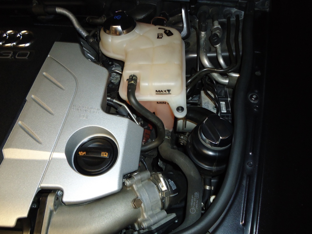

Mais le bouchon d'huile doit pas être aligné dans le sens de la culasse?
Tony avec son V8 l'a tourné autrement voir photo .
D origine sur nos v6 il est horizontal.je sais pas sur le V8.apres chacun fait à sa sauce.comme dit plus haut je voulais te taquiner un peu.oui j me souviens d une histoire ou la partie grise était resté dans les mains et le gars avait bien galéré pour ouvrir son bocal
D'origine, il est comme le votre aussi, sur la mienne.
Sauf que moi je n'ai pas de cache plastique au dessus du moteur, donc je ça me choquait. Je préférai dans l'alignement des culasses effectivement. Maintenant avec le cache plastique, le mettre dans l'autre sens, est également cohérent ;)
Le mien était aussi bloqué , la bonne astuce est d'utiliser une clé à filtre à huile et ca se débloque bien ... à la main pas la peine d'y penser à moins de faire du bodybuilding depuis 20 ans .
