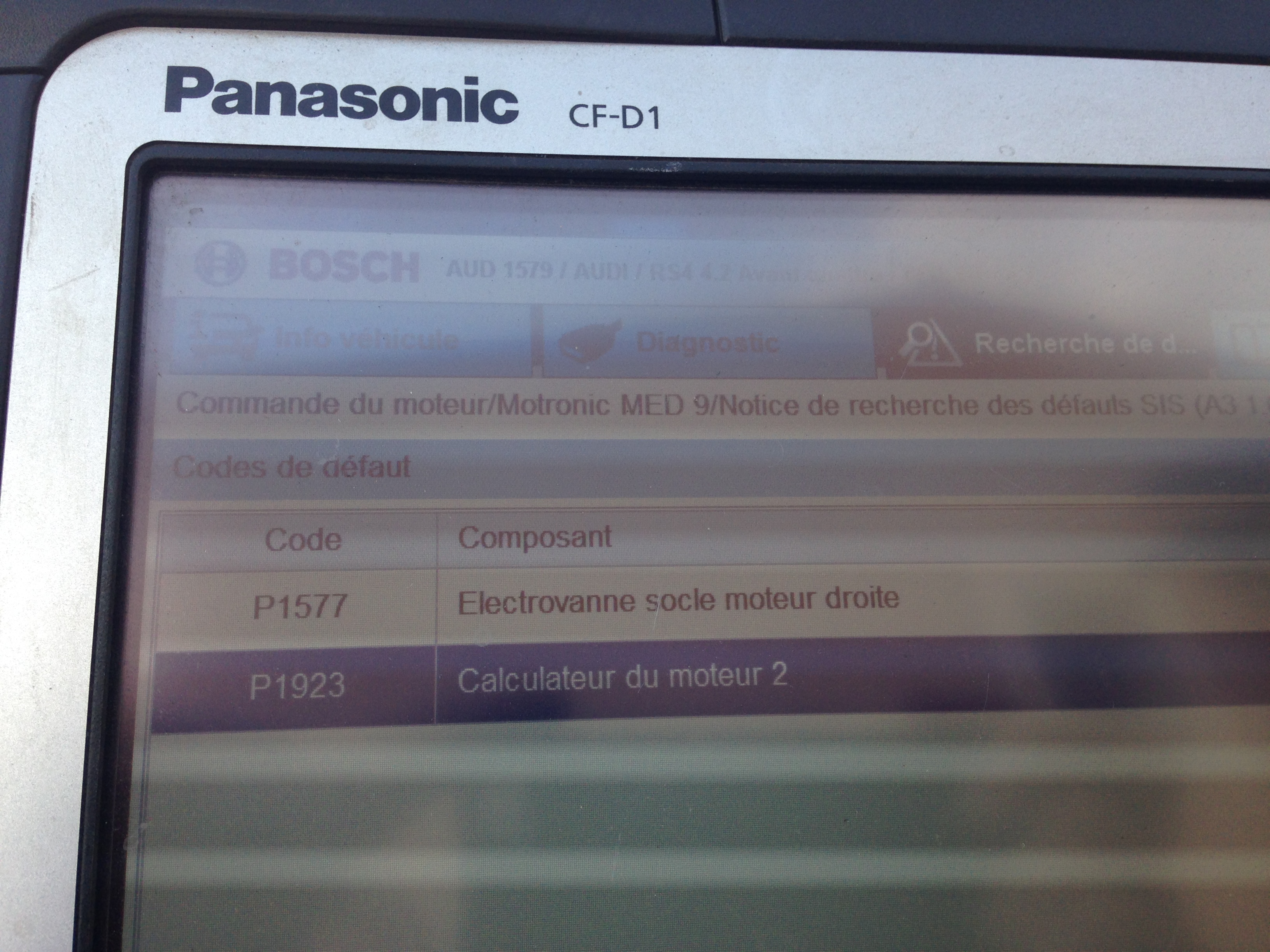

Personne pour un avis sur code default calculateur 2 ??

Personne pour m'aider sur le code défaut calculateur 2 ?! Bouhhhh

CODE DEFAULT : P1923 :mur:

voila pour ton code erreur
18331/P1923/006435 - Please Check DTC Memory of ECU Number 2 Possible Symptoms
  • Malfunction Indicator Light (MIL) active
Possible Causes
  • Fault Code(s) stored in Engine Control Unit 2
Possible Solutions
  • Check/Fix Fault Code(s) in Engine Control Unit 2
Special Notes
  • This fault code is a note since the system it is stored in interacts with the Engine Control Unit 2 and due to a fault code there it may not be fully functional.
en gros va dans le calculo moteur
regarde les defauts
note les
efface ,va rouler un peu et rescan pour voir si ca revient
De memoire il me semble que le diag bosch ne peux pas lire la memoire défaut du calculateur n°2 c est pour ca qu il te met defaut calculateur du moteur 2
Il fautrait que tu la passe au vcds tu va dans groupe motopropulseur et moteur "2" tu aura le code defaut
Tu as bien raison, pas plus de detail avec cette valise
