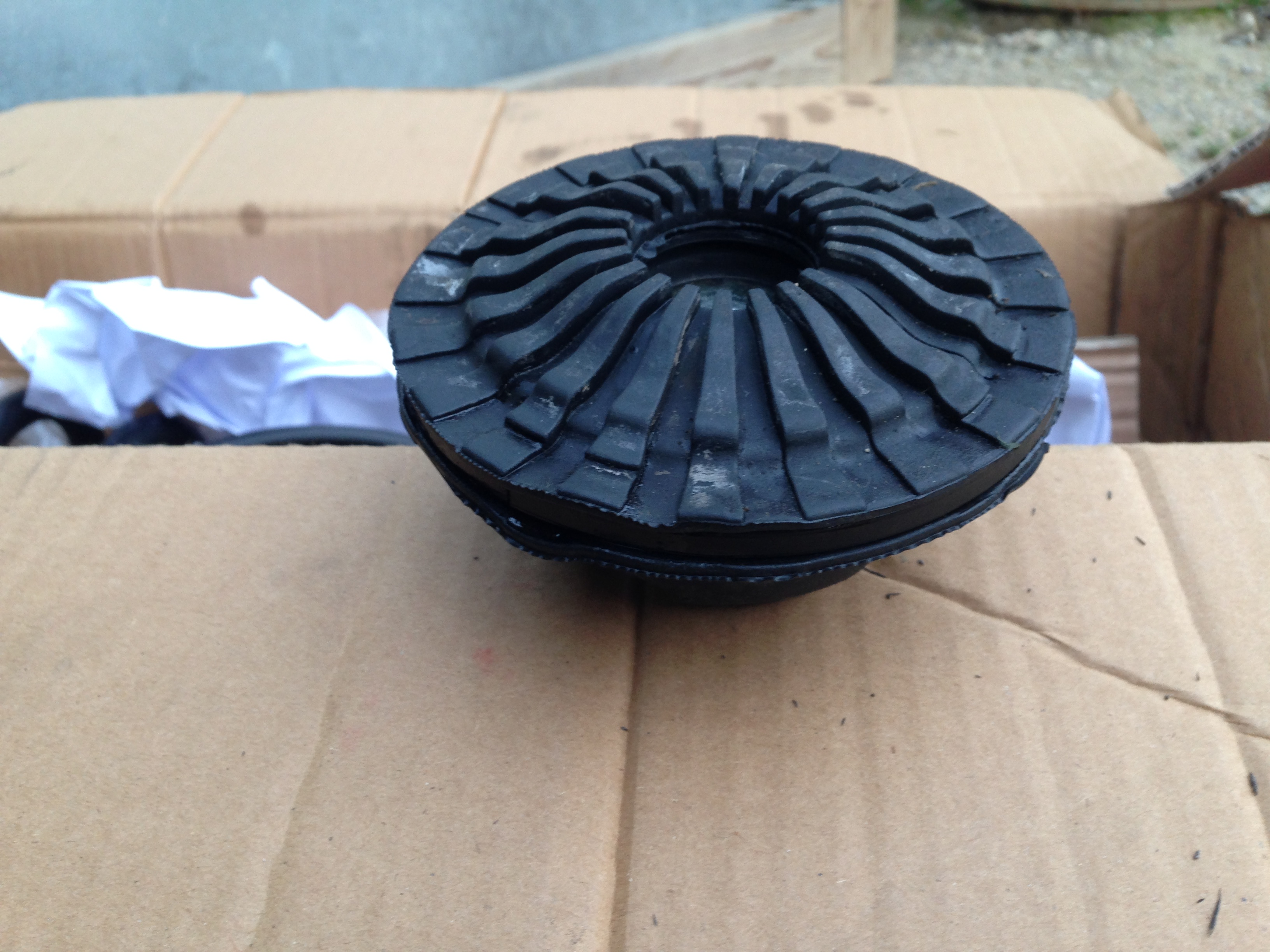

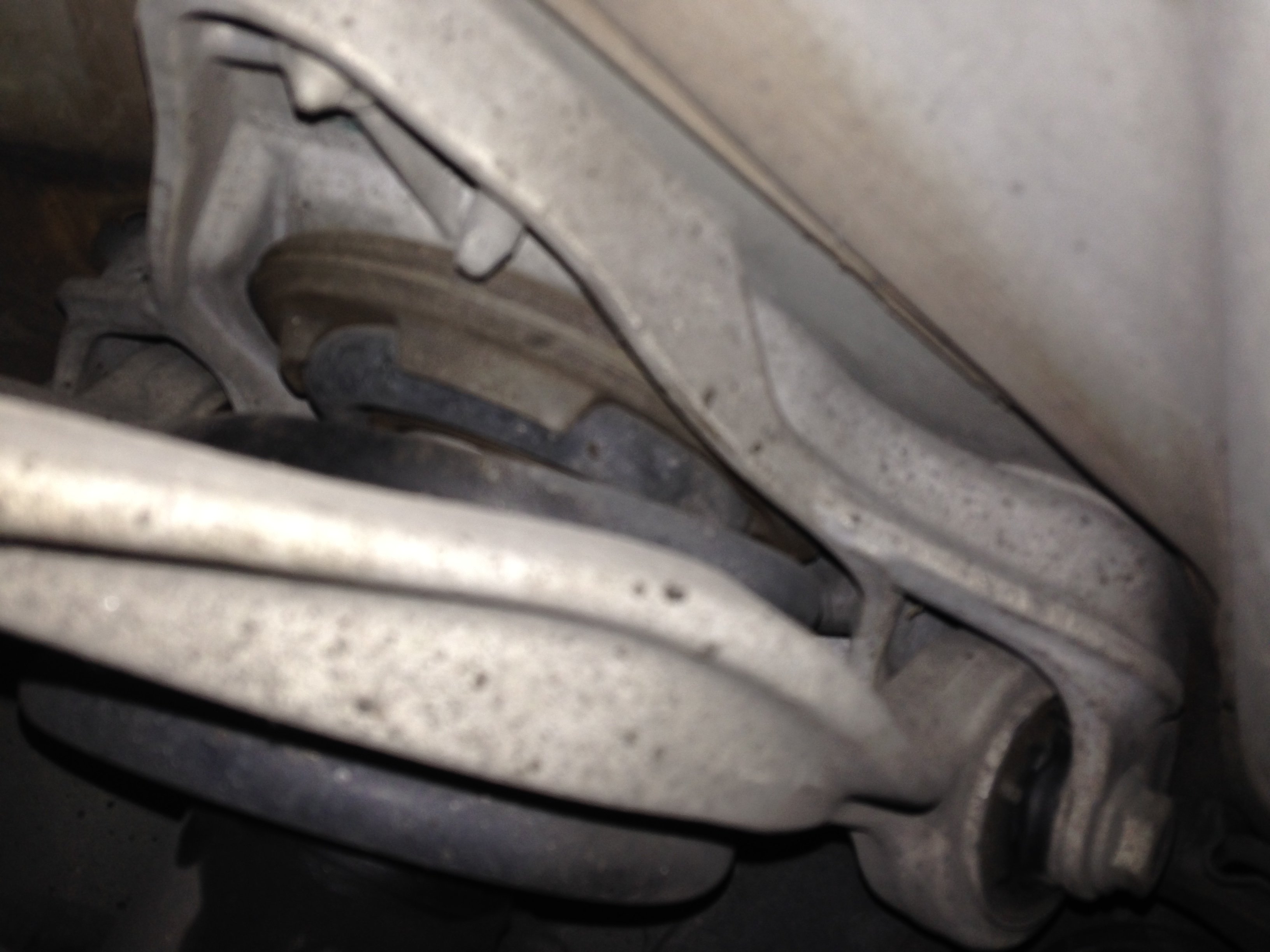

Cricri en regardant pour monter tes amortos on a vu que les coupelles n'était pas identique aux miennes :
Voici les tiennes :
Et ceux sur ma caisse :

la pièce sur la 1ere photo se met entre le support alu avec les bras , et la caisse.
pas entre le ressort et ce support alu ;)
