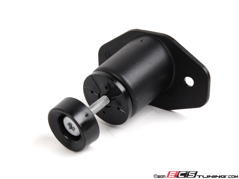

C'est la vis qui est dans ce trou qui sert à régler la hauteur du pare choc
il te faut juste la vis ou l appui complet?
la vis j en ai une
sinon en cc elle ne se detaille pas
il faut acheter l appui complet
la ref
8E0807381C
5.83euros
la vis j en ai une
la ref
8E0807381C
5.83euros
Merci vincent, il me manque la vis et la rondelle noire
je vais ap ma cc

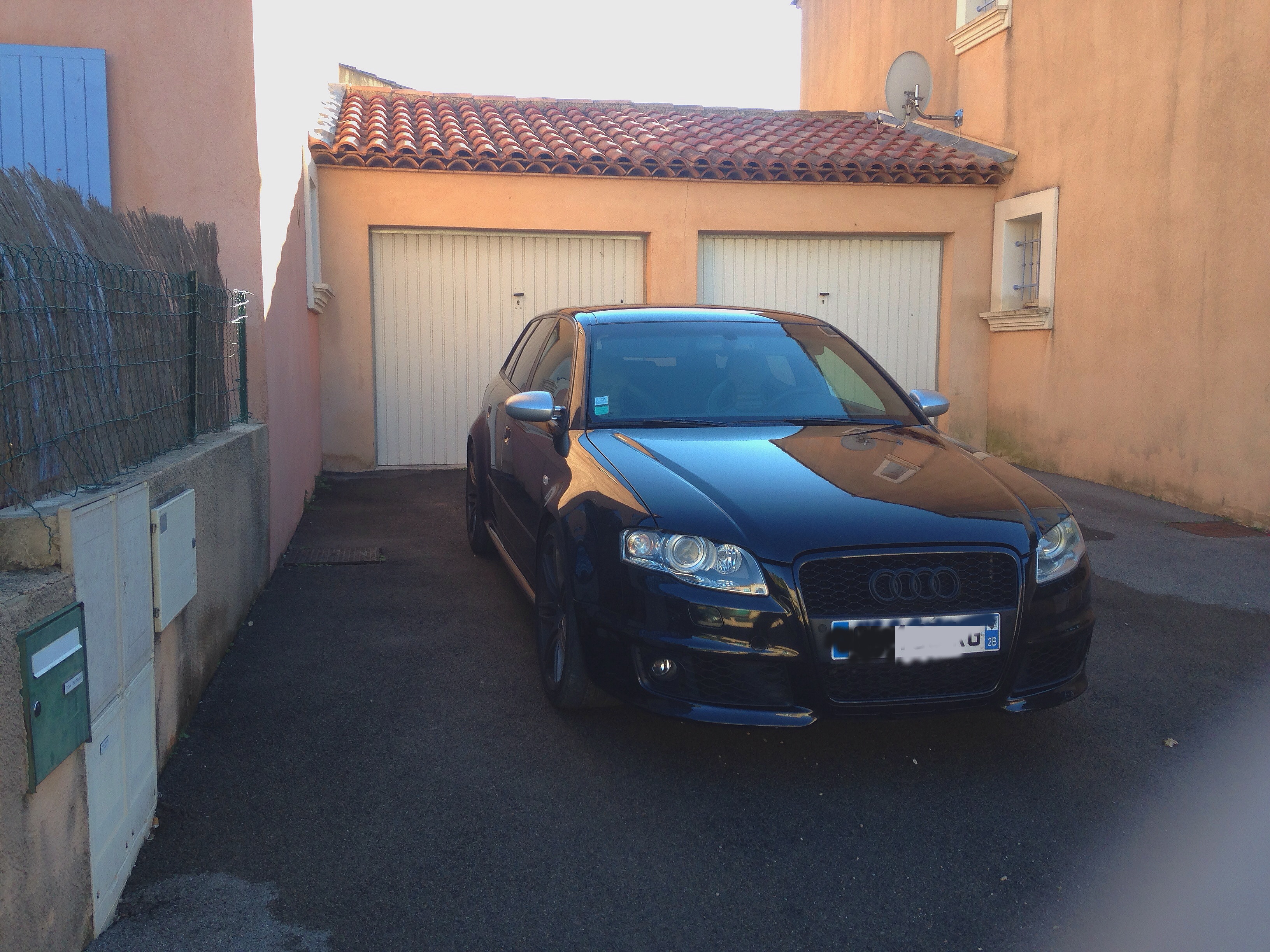

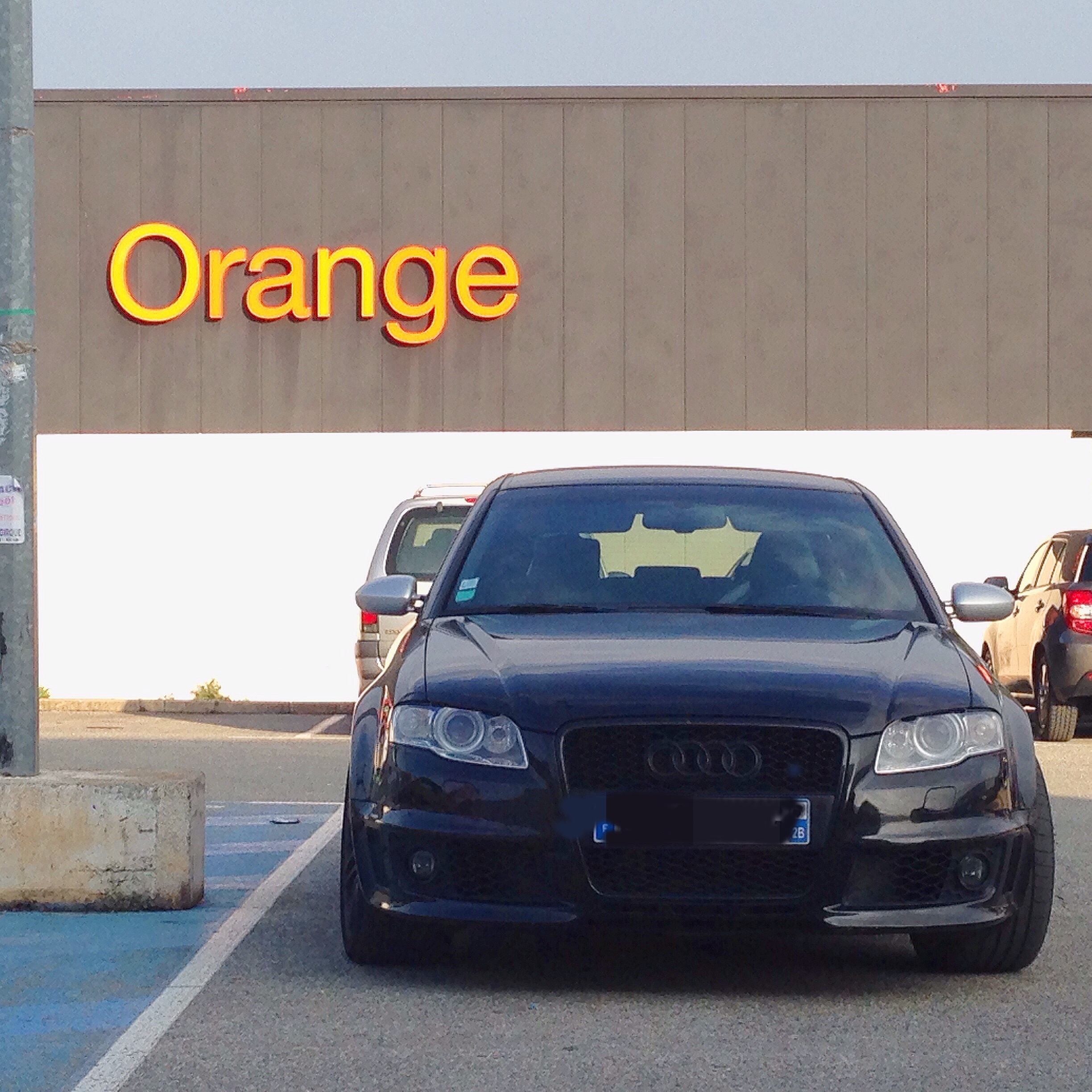

Hello réglage du pare choc avant... Voit on la différence ??
bah oui la seconde est beaucoup mieux... :secret:
